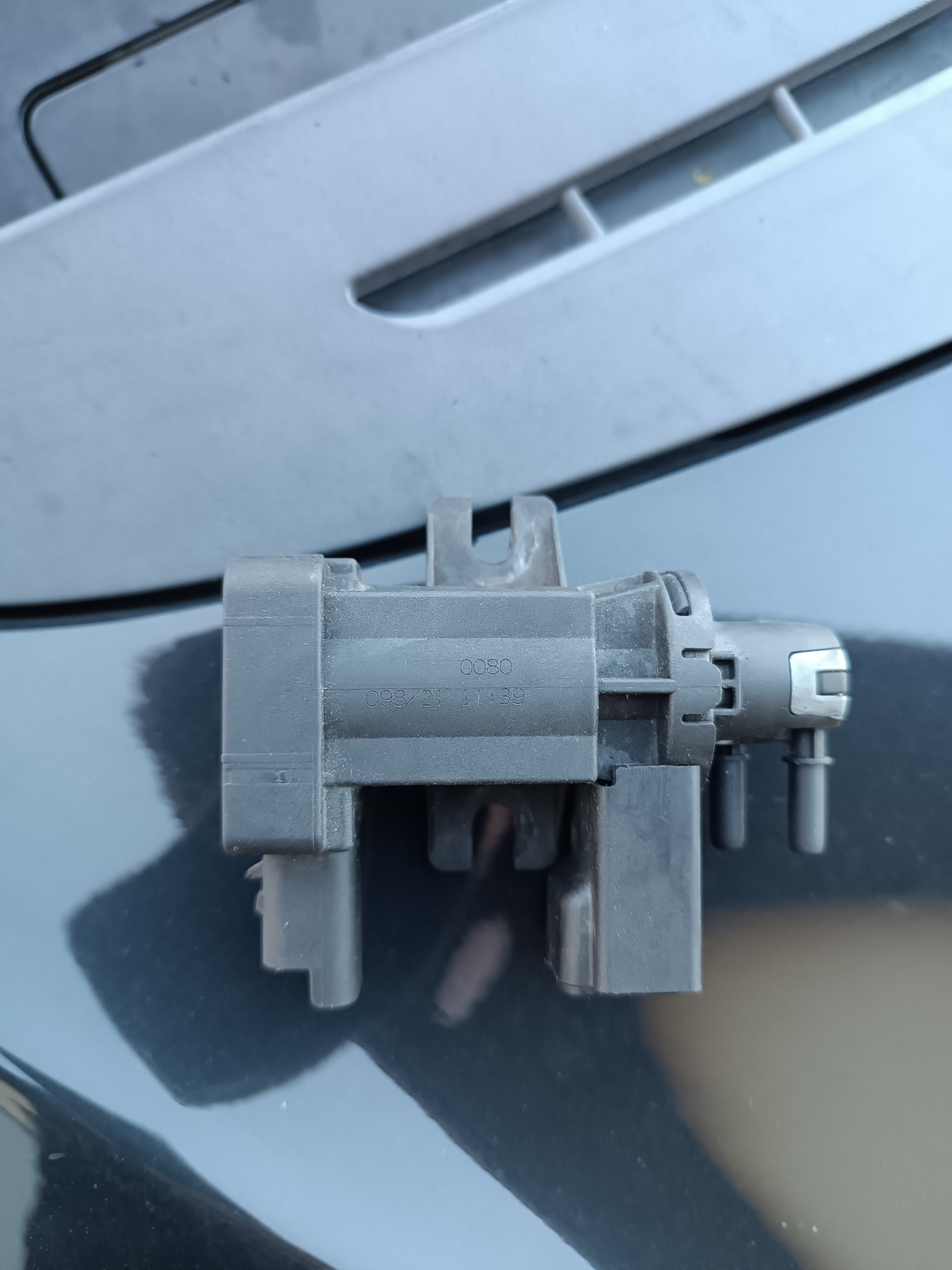

  • #8 20879201
    Adam Walko
    Zamieść fotografię zaworku gaszenia silnika.
  • #10 20879371
    Adam Walko
    Na króciec zaciśnij wężyk gumowy. Pompką napompuj około 3 bary. Jak puszcza, to jest nieszczelny zaworek!
  • #11 20879408
    krzysiu23
    Poziom 3  
    Zaworek jest sprawny. Podając mu na krótko 12v z innego akumulatora działa. Brak impulsu ze sterownika ...
  • #12 20879594
    Adam Walko
    To że działa, nie znaczy, że jest szczelny. Gdyby nie otrzymywał napięcia ze sterownika nie pozwoliłby na uruchomienie silnika. w stanie bez napięciowym on jest trwale zamknięty!
