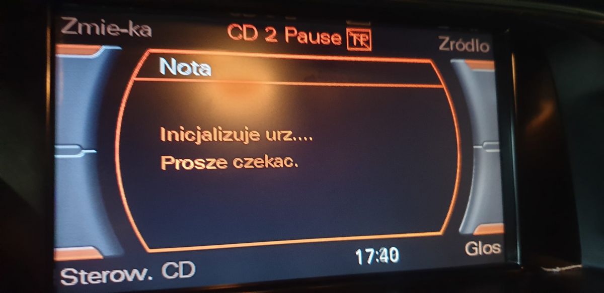

Hej
Audi A5 2009r
"kiedyś" padło radio, mmi 3g low/bassic wyświetlało komunikat "Radio nie zainstalowane" VCDS nie mógł się połączyć z tym sterownikiem
Ostatnio wyciągnąłem cały zestaw z bagażnika z schowka, tj. wzmacniacz, tuner, nawigacja, odłączyłem wszystkie kostki + światłowody i podłączyłem je z powrotem, radio zaczęło działać oraz cała reszta działała prawidłowo.
Po tym zabiegu następnego czy tam dwa dni później pojawił się komunikat Inicjalizacja urządzenia ... i radio(tuner) przestał działać poprawnie, odtwarzanie muzyki z płyt również przestało działać.
Odłączyłem akumulator na dłuższy czas i problem ustał, tak do 3go-4go uruchomienia radia, następnie problem powracał
Wymieniłem akumulator, problem się pojawił lecz ustąpił po około 5minutach, następne uruchomienie radia przywróciło problem
Sprawdzałem światłowody które odpinałem, są na wtyczkach męskich i żeńskich po 2 piny ( in/out ) świecąc mocnym światłem ledowym w kostkę włączała światłowód świecił na czerwono, czy takie sprawdzanie jest poprawne w domowych warunkach czy lepiej kupić pętle światłowodową i odpinać pojedynczo moduły i je zaślepiać?
