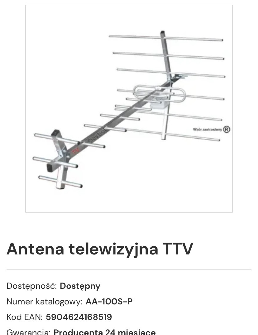

    TV to Philips 32PHS5527. Wyszukiwałem kanałów od nowa, ponieważ te wyszukane w sklepie nie działały.
    Antena skierowana obecnie jest na Mikstat. Około 60 km ode mnie.
    Antena taka jak w załączniku. Sprzedawca w sklepie mnie zapewniał, że nie wymaga ona żadnego zasilacza.

    https://hurt.davbol.com/antena-telewizyjna-ttv-p-3.html
    Antena zamontowana na starym stelażu w zamian za siatkową antenę, którą dopadła starość. TV w ustawieniach pokazuje jakość sygnału w granicach 90-100%, a natężenie sygnału 50-60, zależy jak wiatr dmuchnie, ale mimo wszystko telewizor pokazuje, że antena ma dobry sygnał.
    Nie miałem też żadnej końcówki antenowej, a przez święta teraz już nie kupię nigdzie, ale dopytałem się jednego "majsterka" i mi podpowiedział, że ruszy też jak utnę z zasilacza końcówkę i ją po prostu podepnę, ale trochę pewien nie jestem tego rozwiązania. Po podłączeniu do anteny kabla jeszcze ustawiłem multimetr na sprawdzanie ciągłości przewodów i przewód mi piszczy między ekranem a żyłą, ale też mi powiedziano, że tak się może dziać przez antenę, a sprawdzałem połączenie w antenie i starałem się to dosyć starannie zrobić i nigdzie zwarcia nie ma prawa być.
    Stara antena była nieużywana przez jakieś 5 lat, bo po prostu wyleciał telewizor, który był pod nią podłączony. Teraz kupiłem nowy telewizor w to miejsce i nową antenę, gdyż jak wszedłem na dach, stara już miała przepalone druty, a puszka z płytką po prostu urwała się na samo jej dotknięcie. Stary przewód łamał się przy każdym jego zagięciu, dlatego też wrzuciłem nowy.

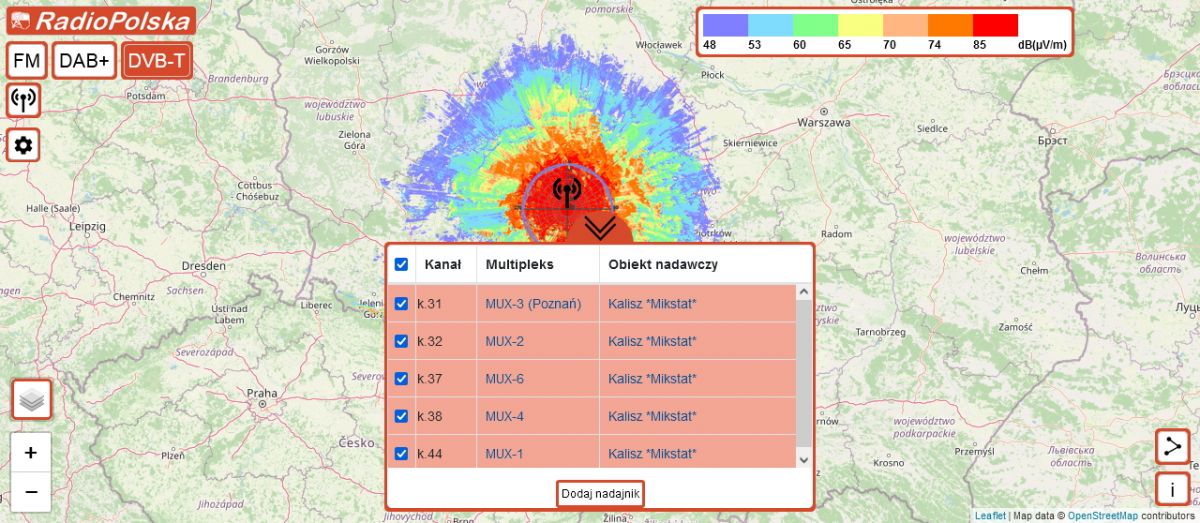

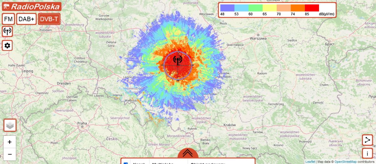

  • #25 20875040
    wojtek1234321
    Poziom 36  
    Posty: 3553
    Pomógł: 306
    Ocena: 1124
    Marcineeeek napisał:
    Nadajnik najbliżej na Mikstat koło Kalisza około 60 km.
    Nadajnik ten ma dość spore zasięgi, zależy gdzie mieszkasz w stosunku do nadajnika Mikstat.
    Mapa zasięgu sygnału DVB-T wokół nadajnika w Mikstacie z zaznaczonym natężeniem sygnału w różnych kolorach.
    Nadaje takie MUX-y.
    Mapa zasięgu sygnału nadajnika Kalisz Mikstat z kolorowymi strefami zasięgu dla różnych MUX-ów.
    Na stronie:
    https://radiopolska.pl/wykaz/obiekt/122
    Klikając w zakładkę MAPA POKRYCIA SYGNAŁEM otworzy się mapa.
    https://mapy.radiopolska.pl/?tra=2934,2633,43...7&cfg=dvbt-std&sys=dvbt&z=false&m=true&d=true
    Wskazując na mapie miejsce swojego zamieszkania i wybierając DVB-T będziesz mógł zobaczyć w jakiej strefie zasięgu jest twoja miejscowość dla poszczególnych MUX-ów.
