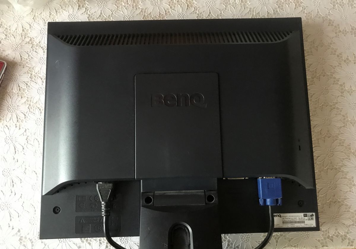

Witajcie, dzisiaj krótka relacja z naprawy jednej z najpopularniejszych usterek, nie tylko w monitorach, czyli wymiana kondensatorów, tym razem dość na dużą skalę, bo większość z tych, które mogły się uszkodzić była tam uszkodzona. Zaczynamy.

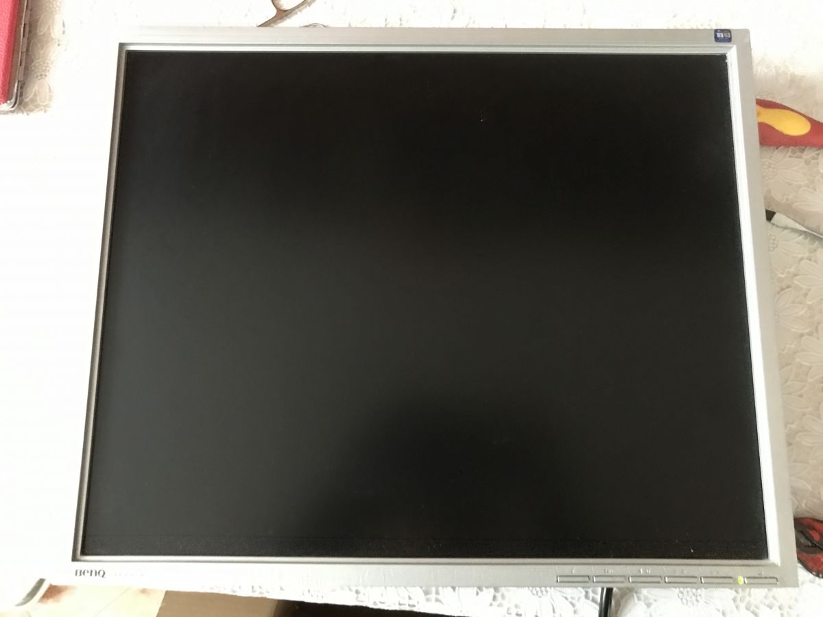

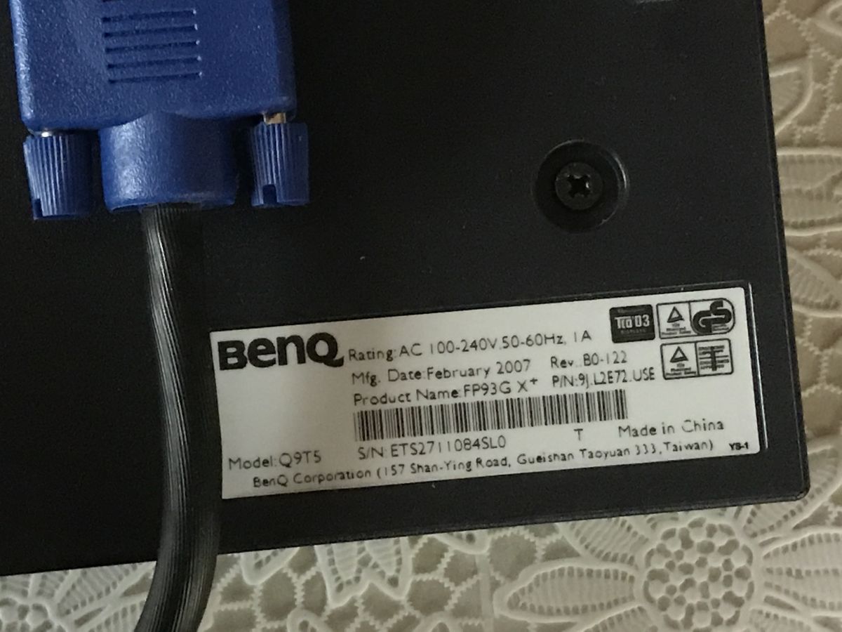

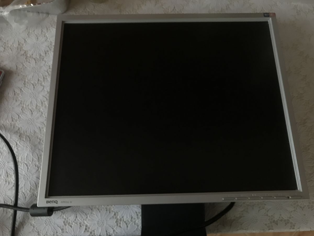

Pacjent z tematu to monitor BenQ Q9T5, dość stary model, jeszcze podświetlany świetlówkami, ale starszej daty sąsiad nie chciał zmieniać go na nowego a ja miałem pod ręką wszystkie części na wymianę, więc dla sportu go wskrzesiłem. Objawy standardowo, z czasem zaczął się wolniej włączać a potem w ogóle nie ruszał:
Data produkcji 2007, jak tak dalej pójdzie to i do swojej "osiemnastki" ten sprzęt dożyje.

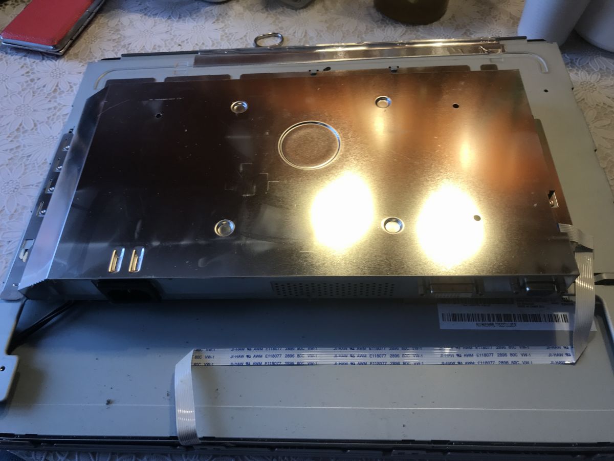

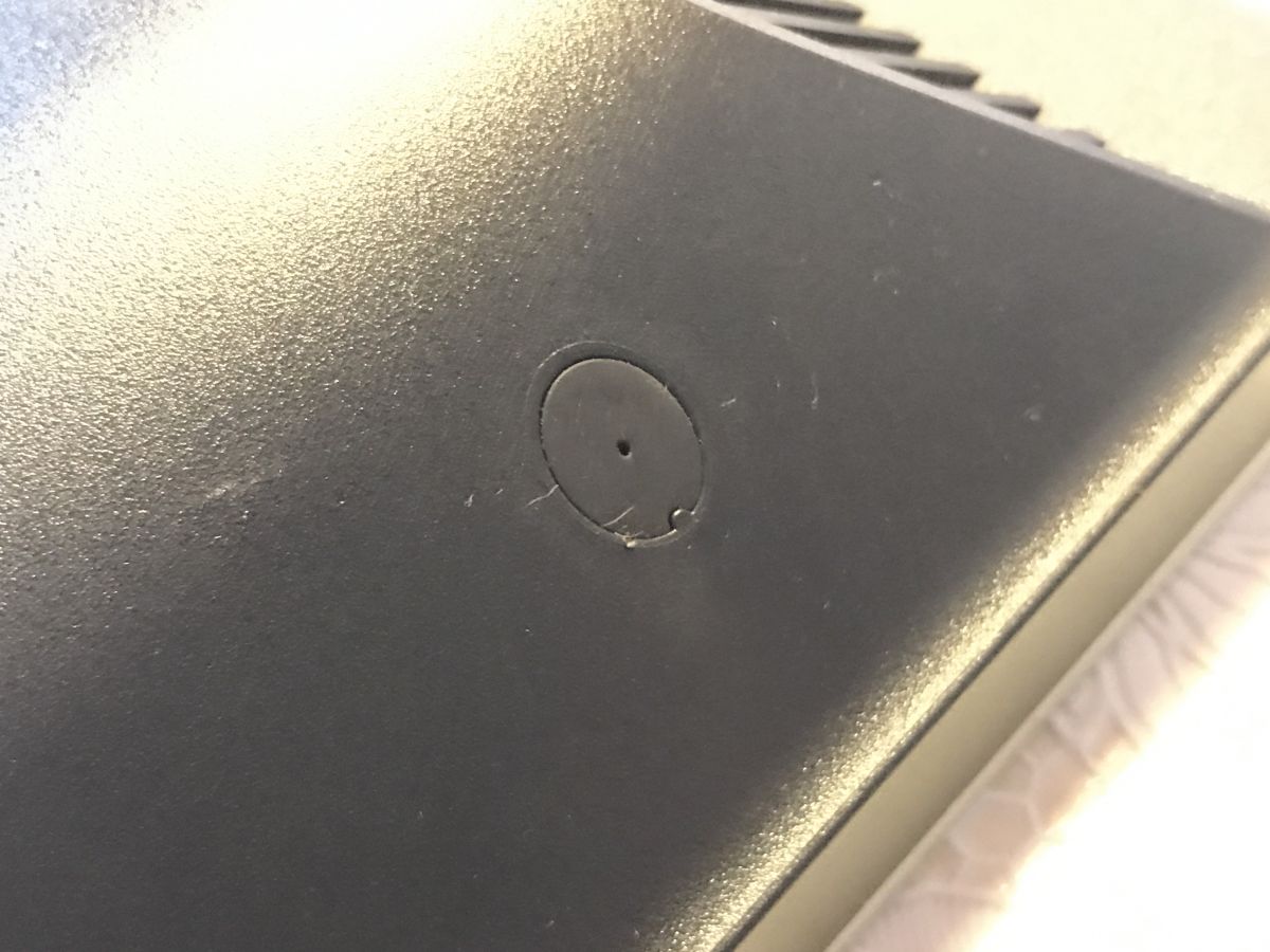

Śrubki są ładnie schowane:

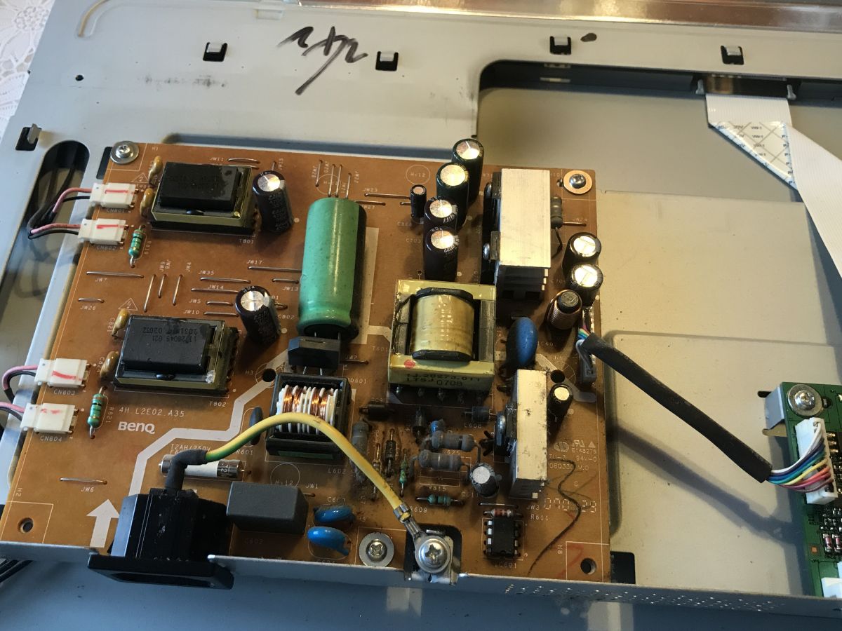

Odsłaniamy PCB:

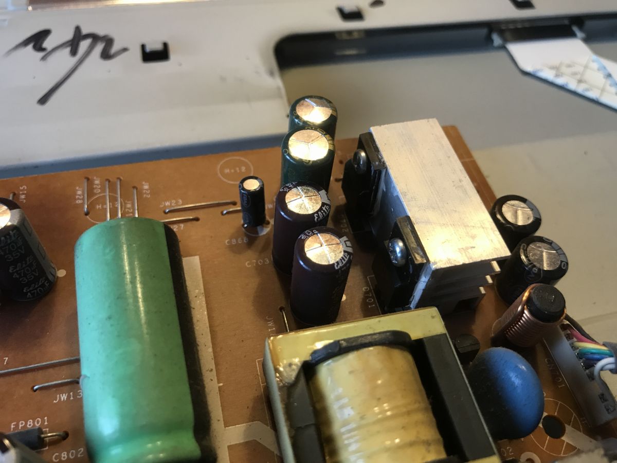

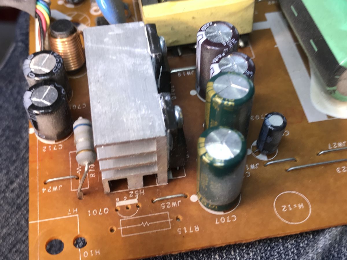

Czy na zdjęciu poniżej widzicie które kondensatory są do wymiany?
Odłaczamy świetlówki:

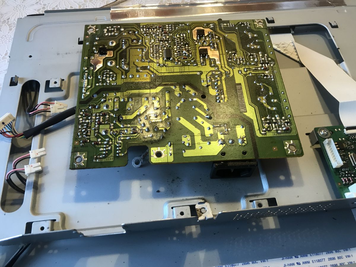

Demontaż PCB:
Uwaga! Kondensator na 400V po stronie pierwotnej przetwornicy może trzymać długo ładunek i może nas porazić po odłączeniu całości od sieci!

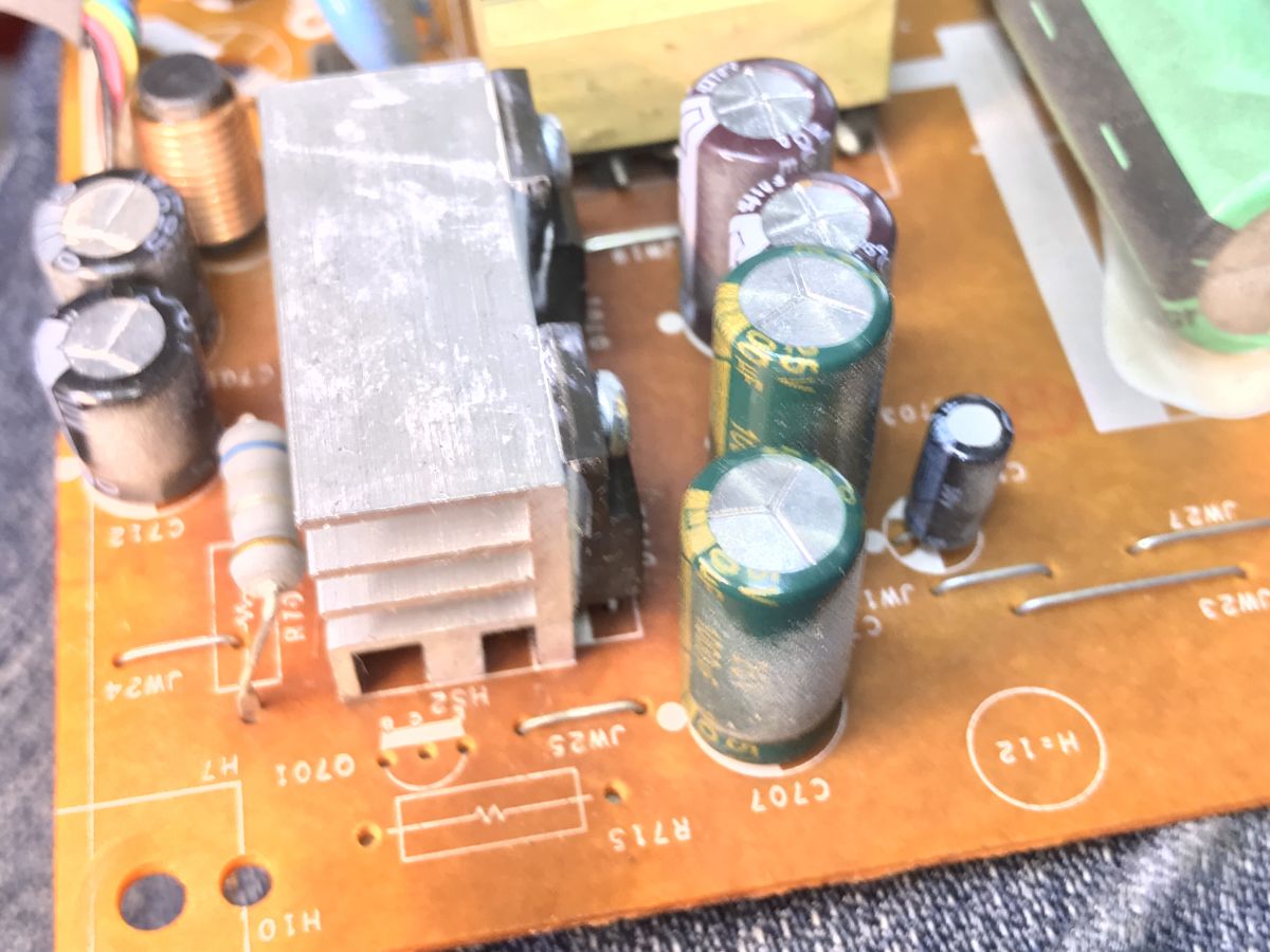

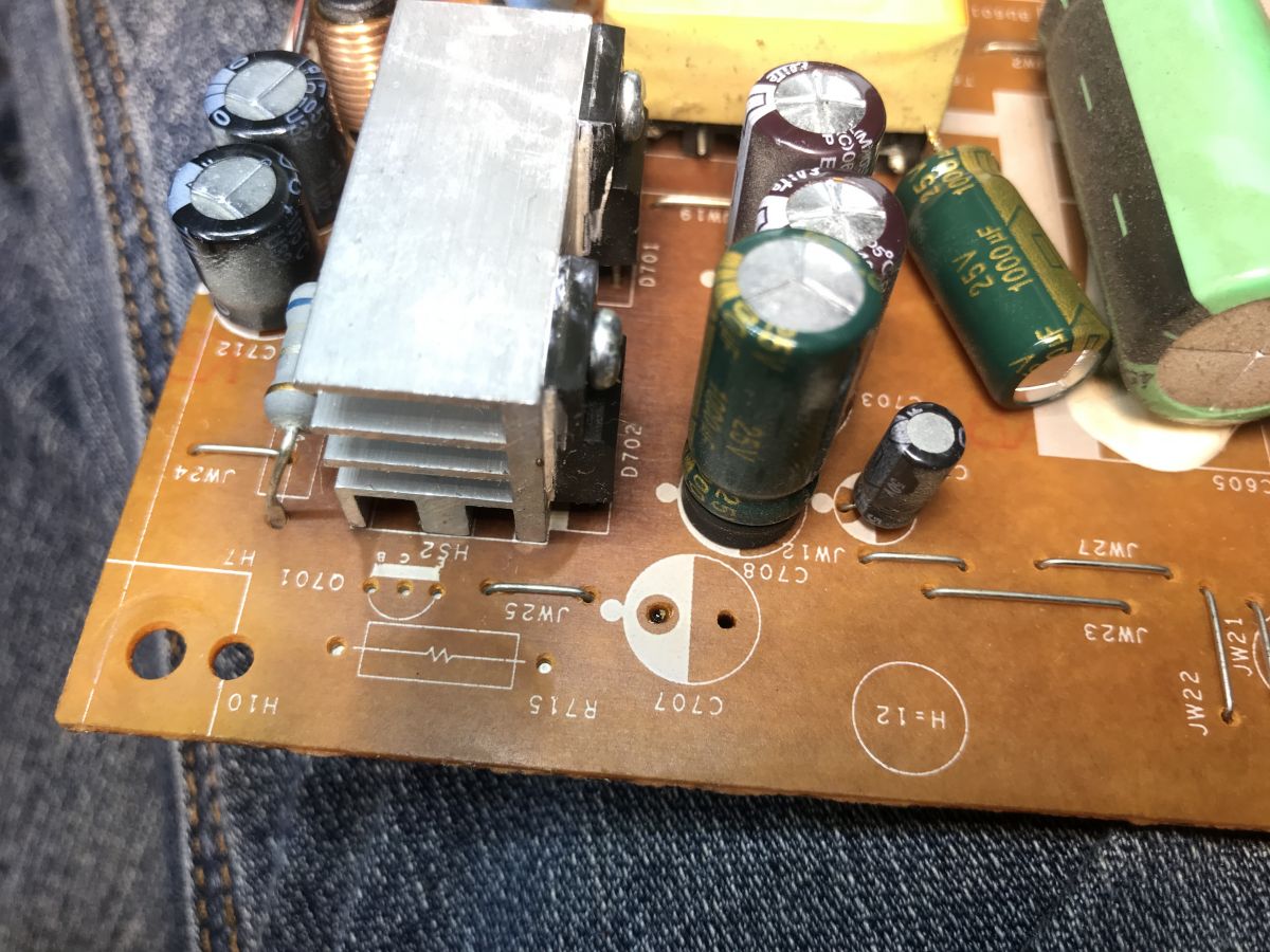

Tu widać cztery kondensatory elektrolityczne po stronie wtórnej przetwornicy zamieniającej 230V AC (no dobra, około 325V DC) na 12V czy ileś dla elektroniki monitora:
Ktoś tu chyba przede mną już wymieniał kondensatory, ale tylko dwa z czterech:
Dawno kalafonii nie widziałem, ktoś po sobie nie posprzatał.

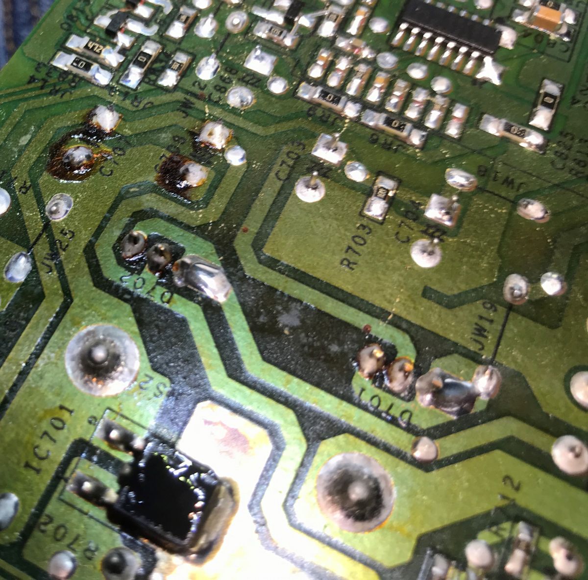

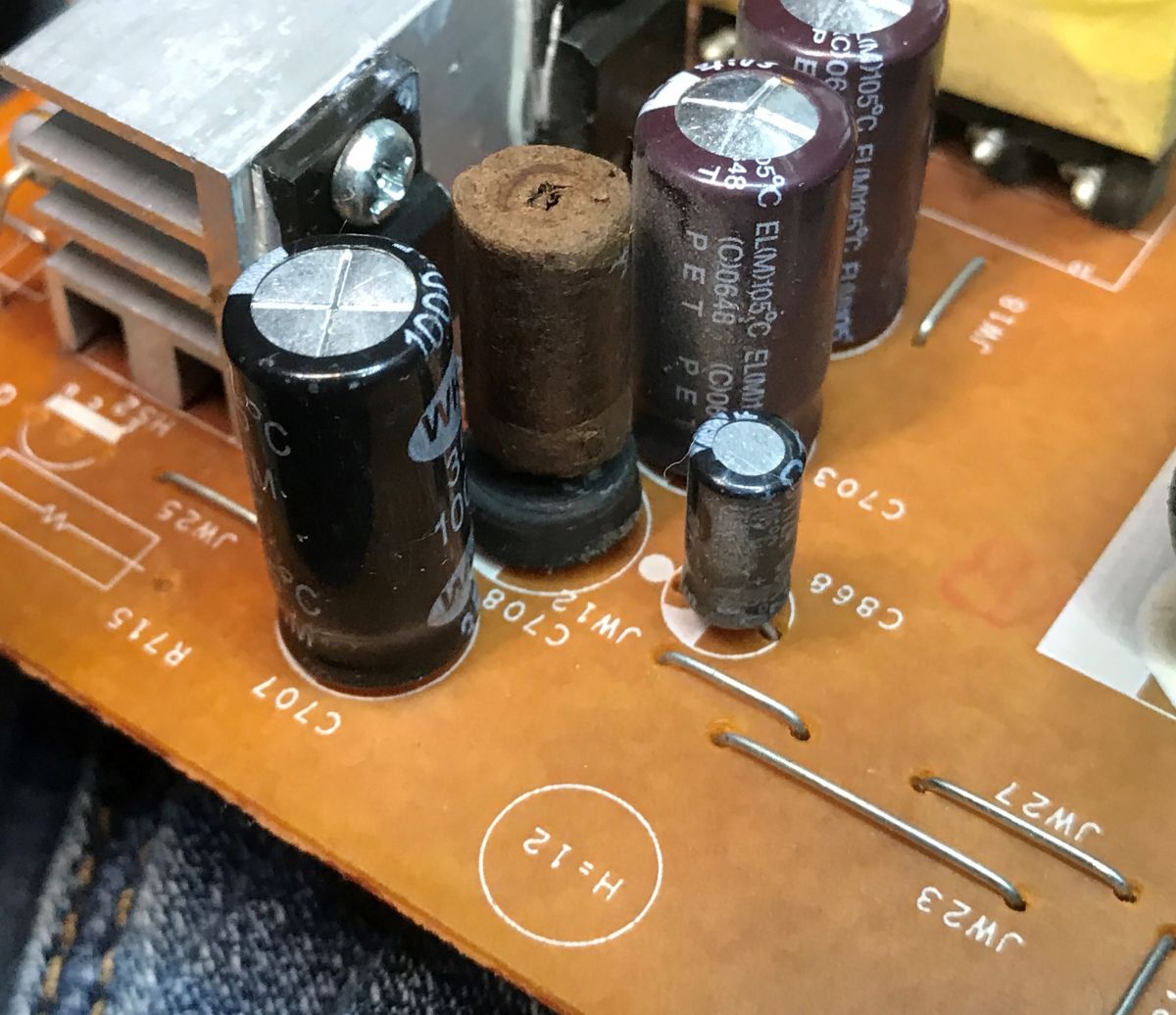

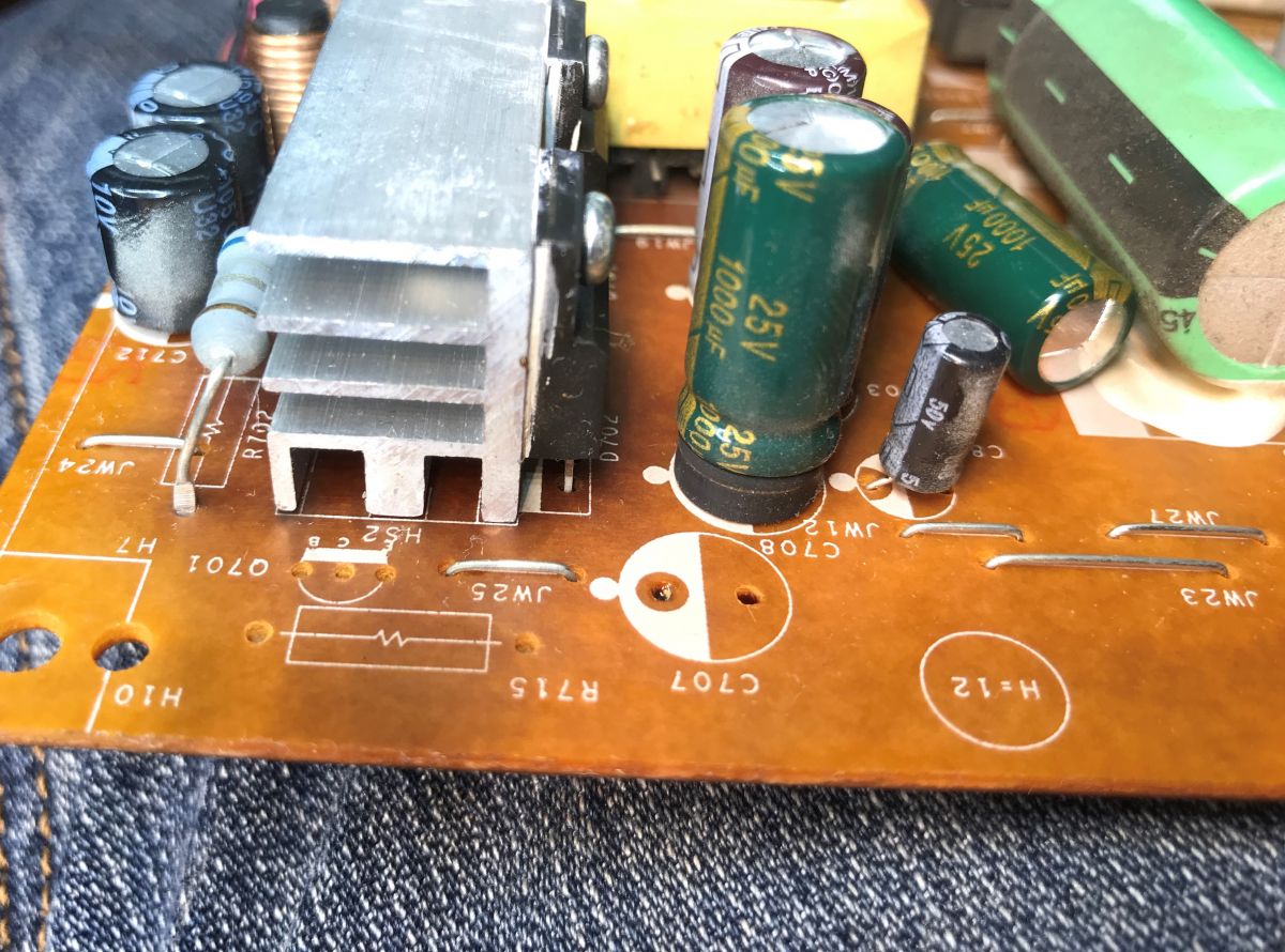

Tu widzimy, że... ten drugi od spodu rozsadziło:
Sama obudowa z niego zeszła:

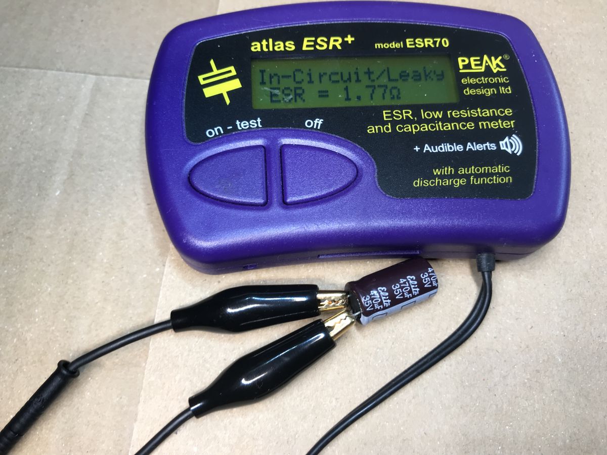

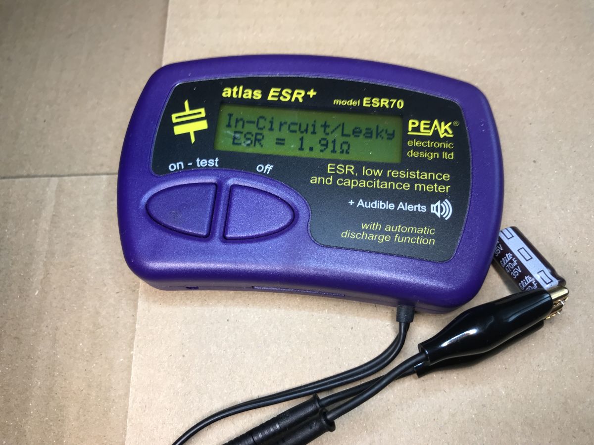

Wszystkie cztery kondensatory od tej przetwornicy okazały się do wymiany, mimo iż nie były od góry widocznie wylane:
Wymieniłem je na kondensatory z wylutu, ale takie z przetwornic impulsowych (bo to muszą być low ESR i przystosowane do pracy w przetwornicach, inaczej będziemy powtarzać naprawę szybciej niż się spodziewamy), ale nie miałem 470uF więc dałem nieco wyższą pojemność.

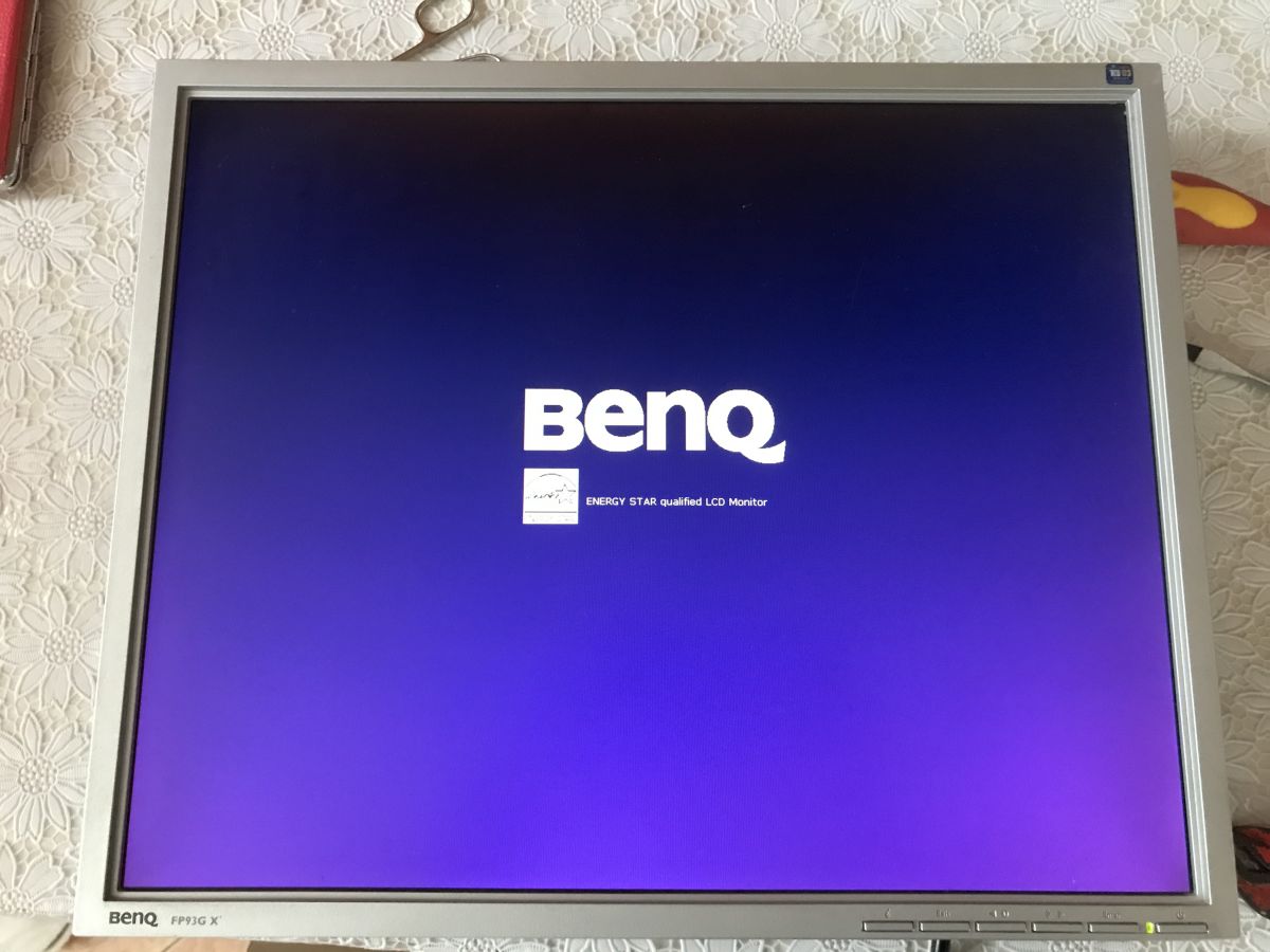

Monitor ruszył i miejmy nadzieję trochę jeszcze posłuży:
