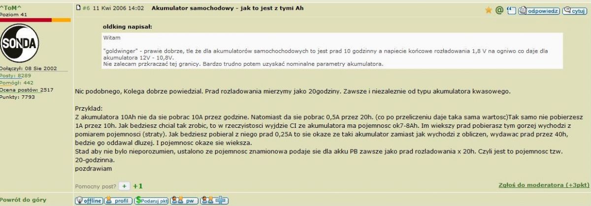

    ^ToM^ napisał:
    Brak spacji między wartością a jednostką jest w zasadzie poważnym uchybieniem pisarskim. Oczywiście 99% ludzi na elektrodzie tak zapisuje. Czyli 20V zamiast 20 V, 100MHz zamiast 100 MHz, itd. W tym jednym % jestem ja a ty jesteś jednak w tych 99% pozostałych piszących - popatrz do moich postów. .
    Tak, masz rację jest to pewne uchybienie stylowe, jednak jest to niczym w porównaniu do Twojej pychy i pewności siebie Tomuś.
    Ale ponieważ chcesz tutaj zabłysnać jak Gwiazda Betlejemska w Wigilę to ja Ci w tym pomogę.
    Tak się składa że nie trafiłeś na leniwego bidaka. Zrobiłeś spory błąd z tymi deklaracjami typu "popatrz do moich postów." bo to akurat bardzo łatwo zrobić. Ale tak jak wyzej , nie trafiłeś na lenia ale na mnie.
    Liczyłeś , że polecę jak frajer po pierwszych 20-tu postach?
    Nie kolego, pierwsze 5 minut i już Ty JEDYNY PROCENCIE" Cię mam.
    Nawet dalej nie szukam, bo jest tego tona przez tyle lat.
    Dla chętnych pierwsze kilka postów
    https://www.elektroda.pl/rtvforum/topic490255.html
    https://www.elektroda.pl/rtvforum/topic507653.html
    https://www.elektroda.pl/rtvforum/topic469453.html
    A tutaj wizual dla leniwych
    Jaka jest szerokość kanału CB na częstotliwości 27,200 MHz?
    Więc następnym razem zanim mnie zaatakujesz to się dobrze przygotuj "pisarzu".
