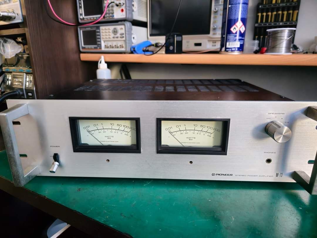

  • Witam, przedstawię dziś proces renowacji końcówki mocy Pioneer M-73
    Renowacja końcówki mocy Pioneer M-73
    Końcówka trafiła na serwis w miarę sprawna, natomiast wstępne pomiary toru audio wykazały problem z elementami stykowymi oraz kondensatorami filtrującymi główne zasilanie.

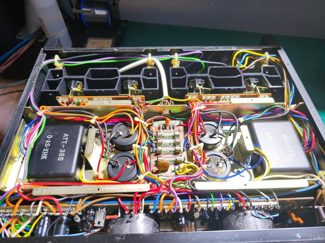

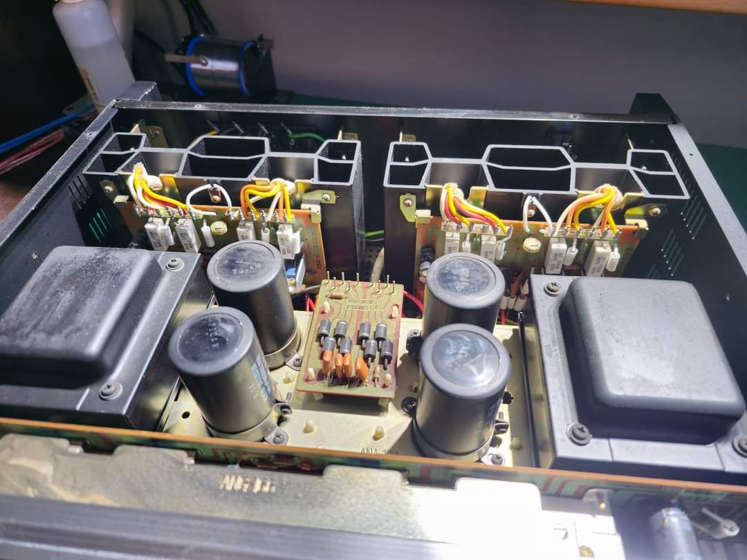

    Budowa wewnętrzna od góry
    Budowa wewnętrzna od spodu

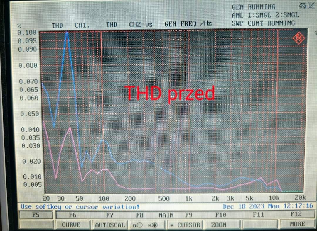

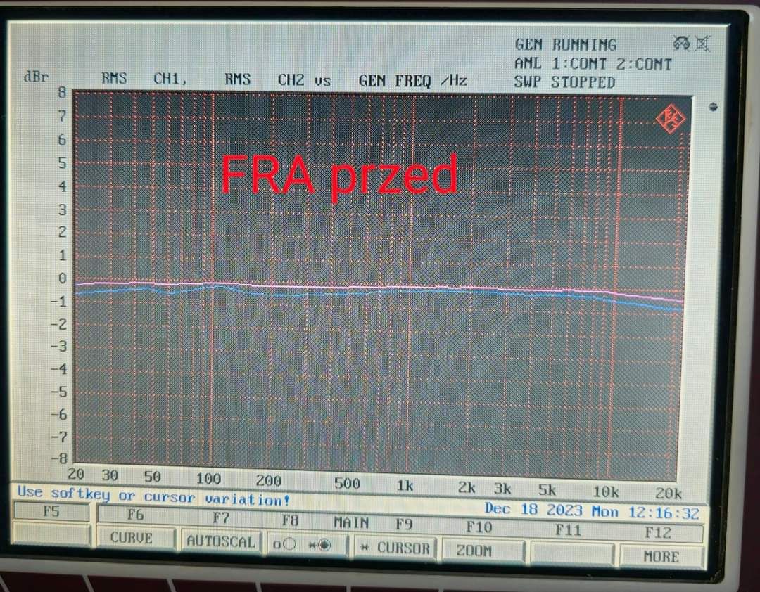

    Pomiary

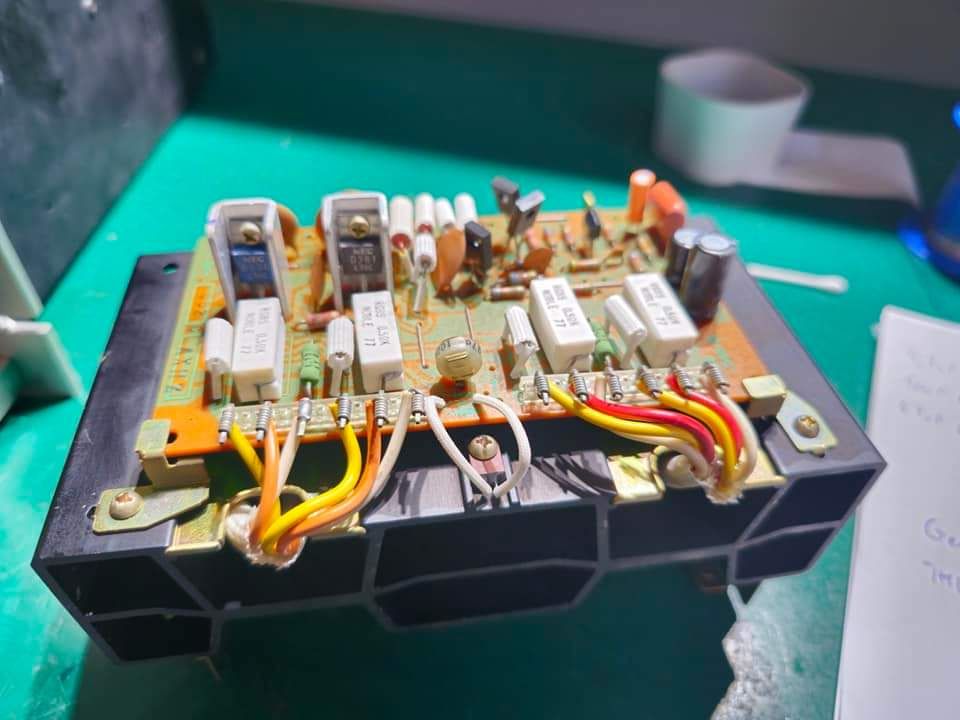

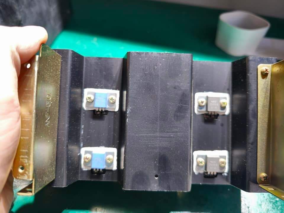

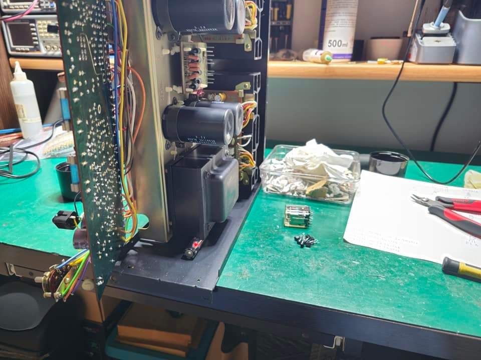

    W pierwszej kolejności rozebrane zostały bloki końcówek mocy

    Pomiary kondensatorów potwierdziły słuszności tej decyzji, oprócz tego wymienione zostały tranzystory 2SA798, znane z problemów z szumem, trzaskami.
    Jako sprawdzony zamiennik stosuje dwa tranzystory 2SA992
    Tranzystory końcowe oryginalne

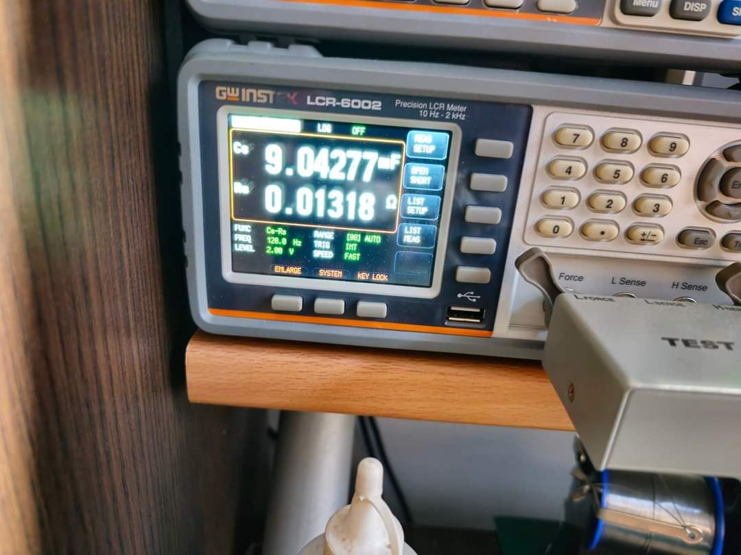

    Pomiar głównych kondensatorów
    Znaczny spadek pojemności i wzrost ESR

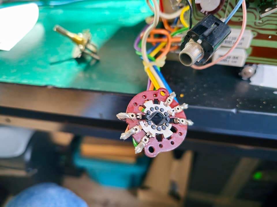

    Następnie czyszczenie przełącznika wyjść
    Przełącznik po wyczyszceniu

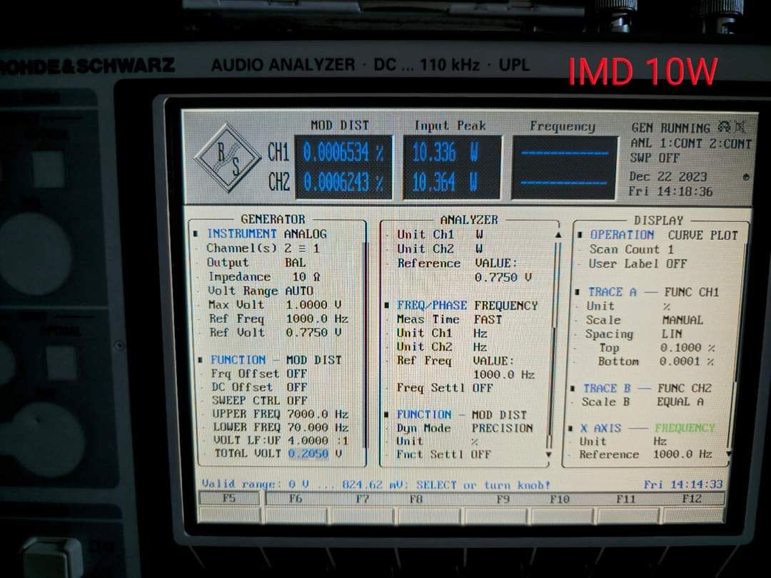

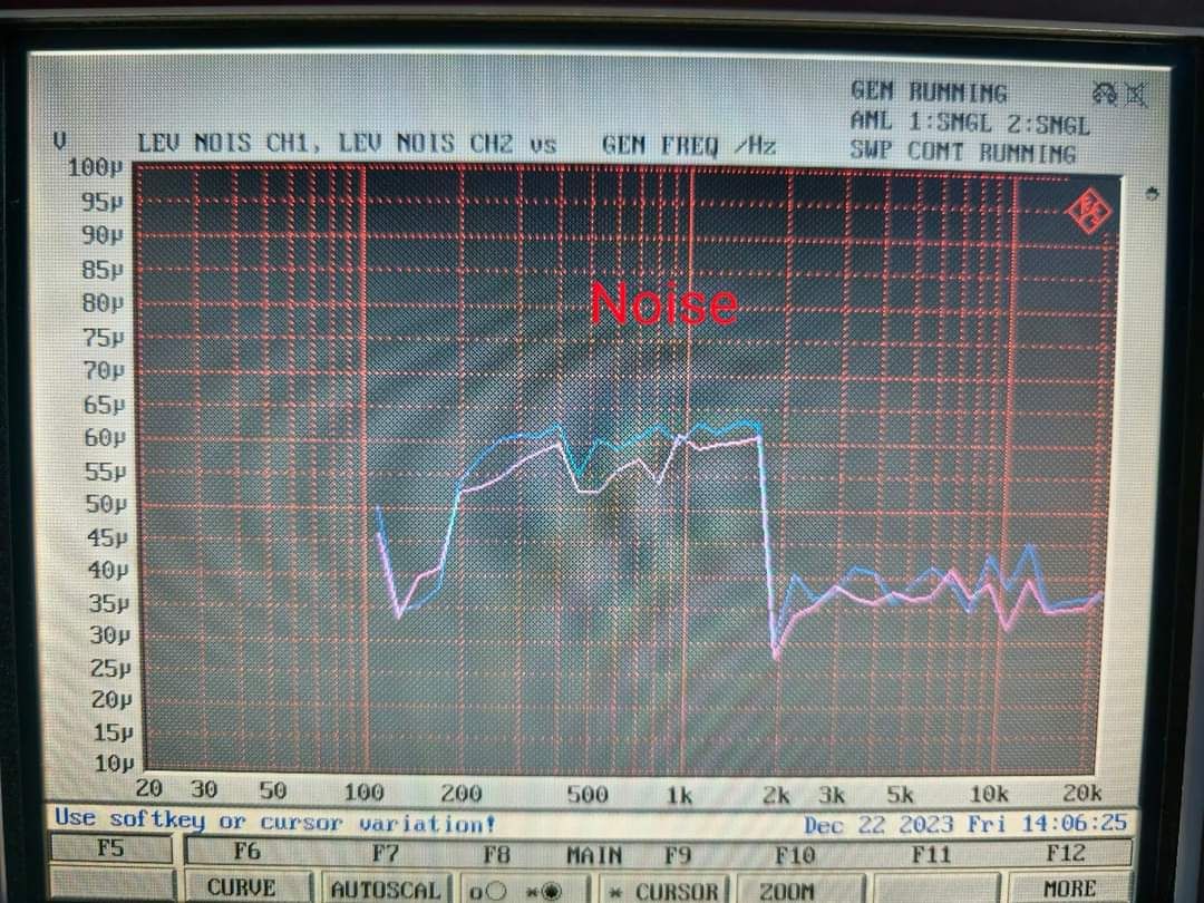

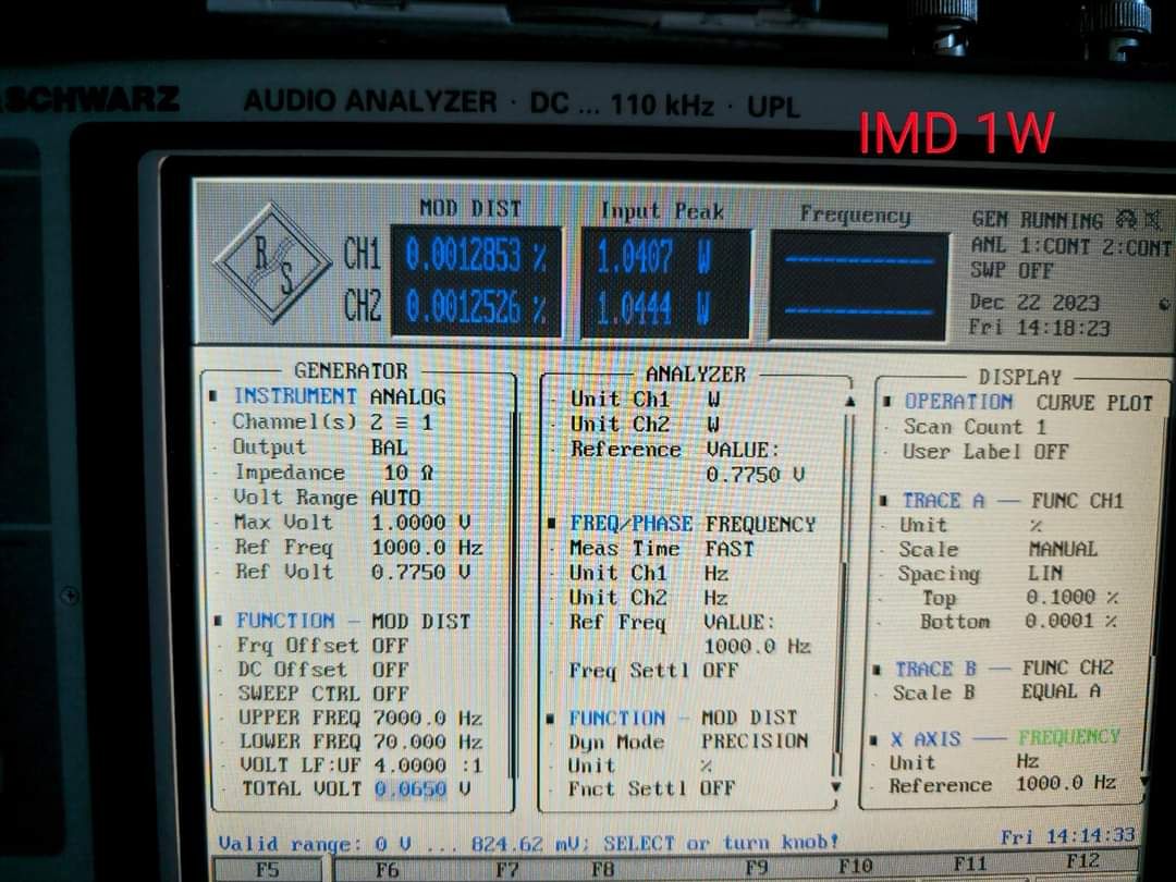

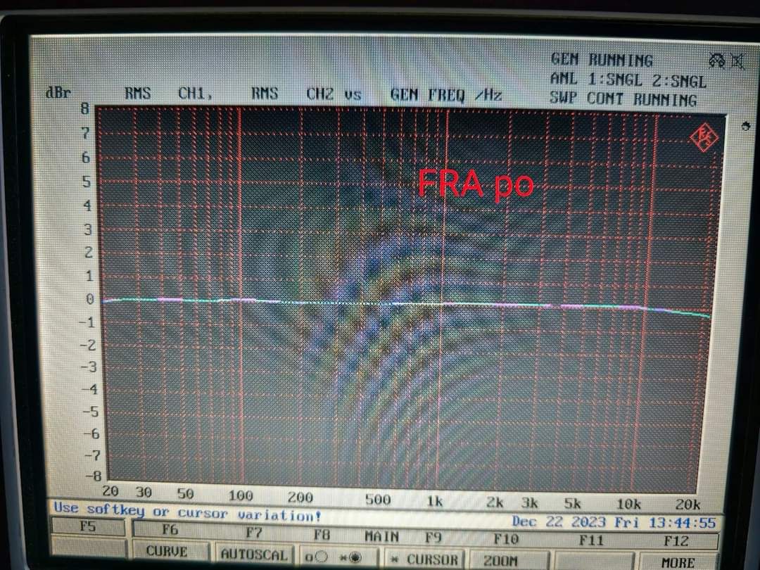

    Po przelutowaniu płytek, umyciu po lutowaniu, ustawieniu prądu spoczynkowego wykonane zostały ponownie pomiary
    Renowacja końcówki mocy Pioneer M-73 Renowacja końcówki mocy Pioneer M-73 Renowacja końcówki mocy Pioneer M-73 Renowacja końcówki mocy Pioneer M-73 Renowacja końcówki mocy Pioneer M-73 Renowacja końcówki mocy Pioneer M-73 Renowacja końcówki mocy Pioneer M-73
    Pomiar SNR był wykonany bez filtrów stąd dość kiepski wynik
    Końcówka po renowacji odzyskała pełną sprawność, wisienką na torcie to odkurzenie wnętrza i wymiana żarówek

  • #3 20876912
    Uzytkowinik19
    THD - zniekształcenia harmoniczne sygnału sinusoidalnego - im nizszetym lepiej
    THD+N - jak wyżej ale mierzony jest również poziom szumu
    IMD - zniekształcenia intermodulacyjne
    FRA - charakterystyka częstotliwościowa, czyli po prostu pasmo przenoszenia
    SNR - odstęp sygnału od szumu, im więcej dB tym lepiej
    Poziom szumu wyrażony w uV, im mniej tym lepiej
