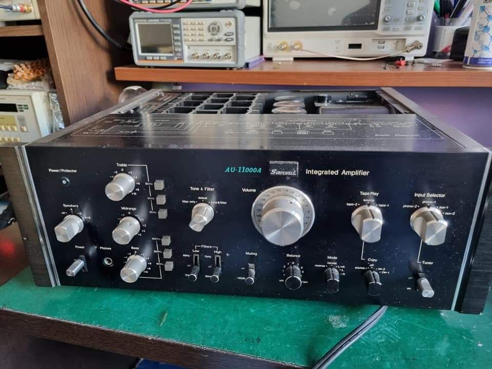

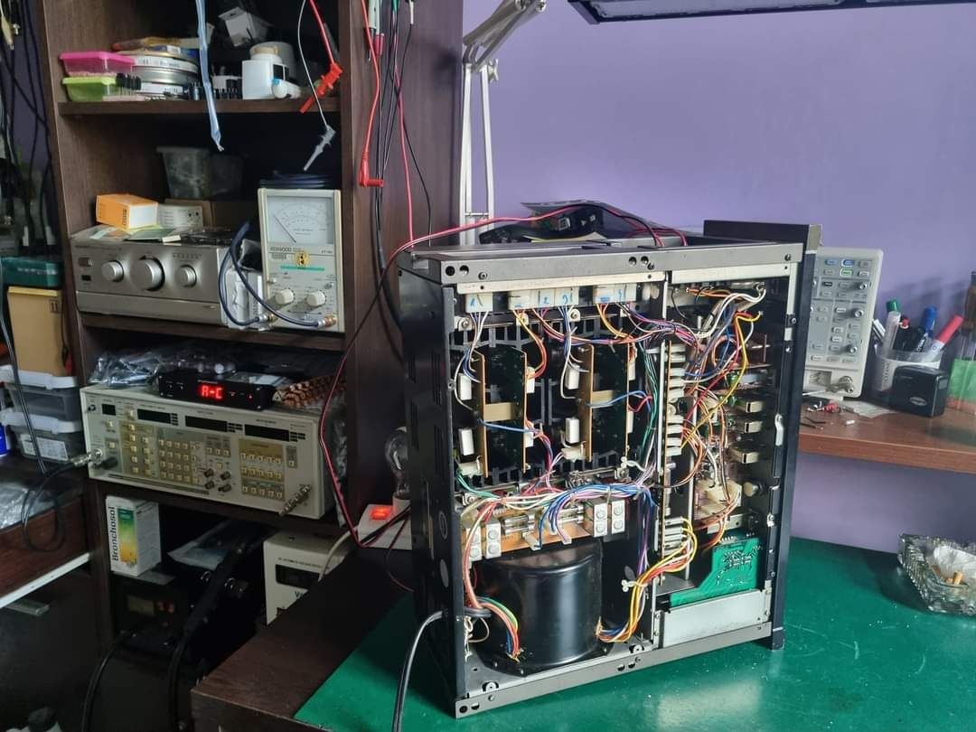

  • Sansui AU-11000A to wysokiej klasy wzmacniacz stereo będący już obecnie w słusznym wieku przez co wymaga kompleksowego podejścia podczas renowacji, pomimo tego, że wzmacniacze sansui wymagają specjalnej uwagi podczas serwisu to ta dokumentacja renowacji może być źródłem porad dla przyszłych serwisantów odnawiających ten model oraz modele bliźniacze jak AU-9900 czy AU-11000.
    Renowacja / Naprawa Sansui AU-11000A

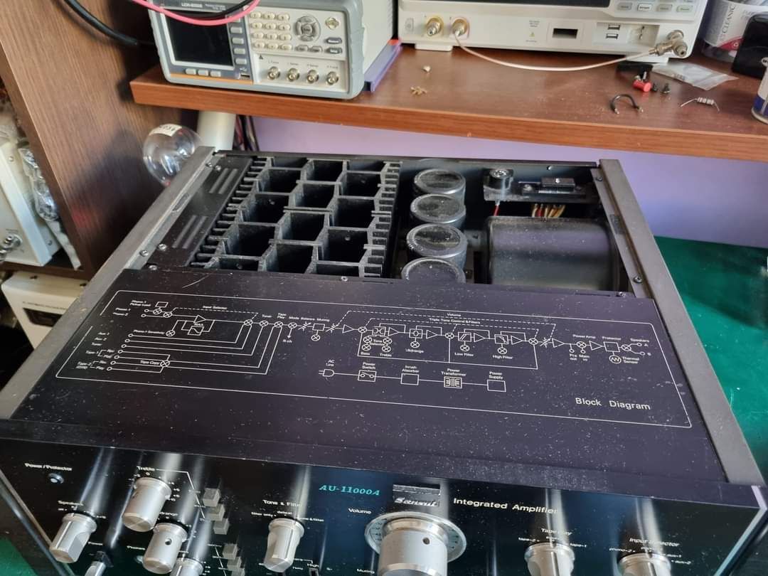

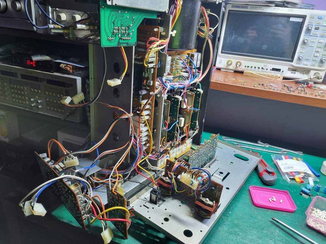

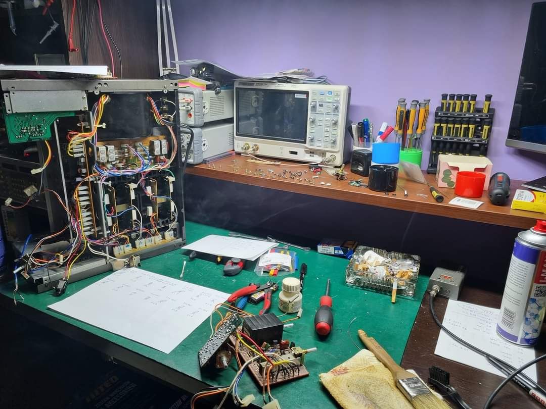

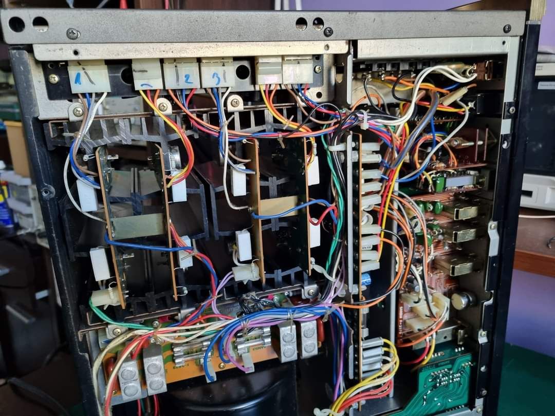

    Rzut oka na wnętrze od góry

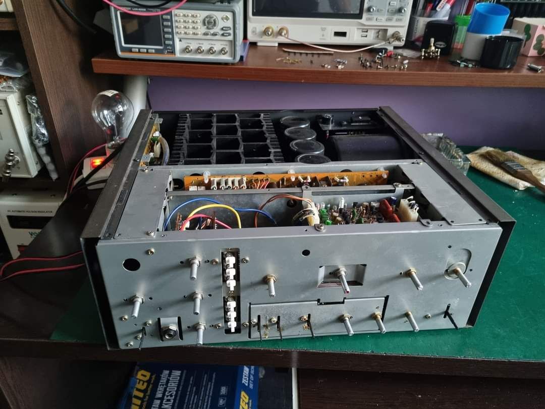

    Rzut oka na wnętrze od spodu

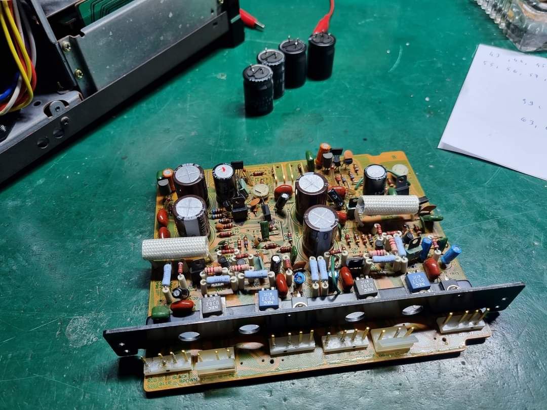

    Wzmacniacz w momencie rozpoczęcia prac był teoretycznie sprawny, znać o sobie dawały koszmarnie trzeszczące potencjometry i przełączniki, po godzinie testów z kanału lewego zaczęły wydobywać się trzaski. Jak się później okazało, wzmacniacz przechodził już liczne naprawy w przeszłości. Prace rozpocząłem od 2 najbardziej newralgicznych obwodów tego wzmacniacza, w pierwszej kolejności od płytki stopnia sterującego F-2661

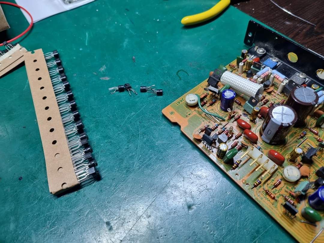

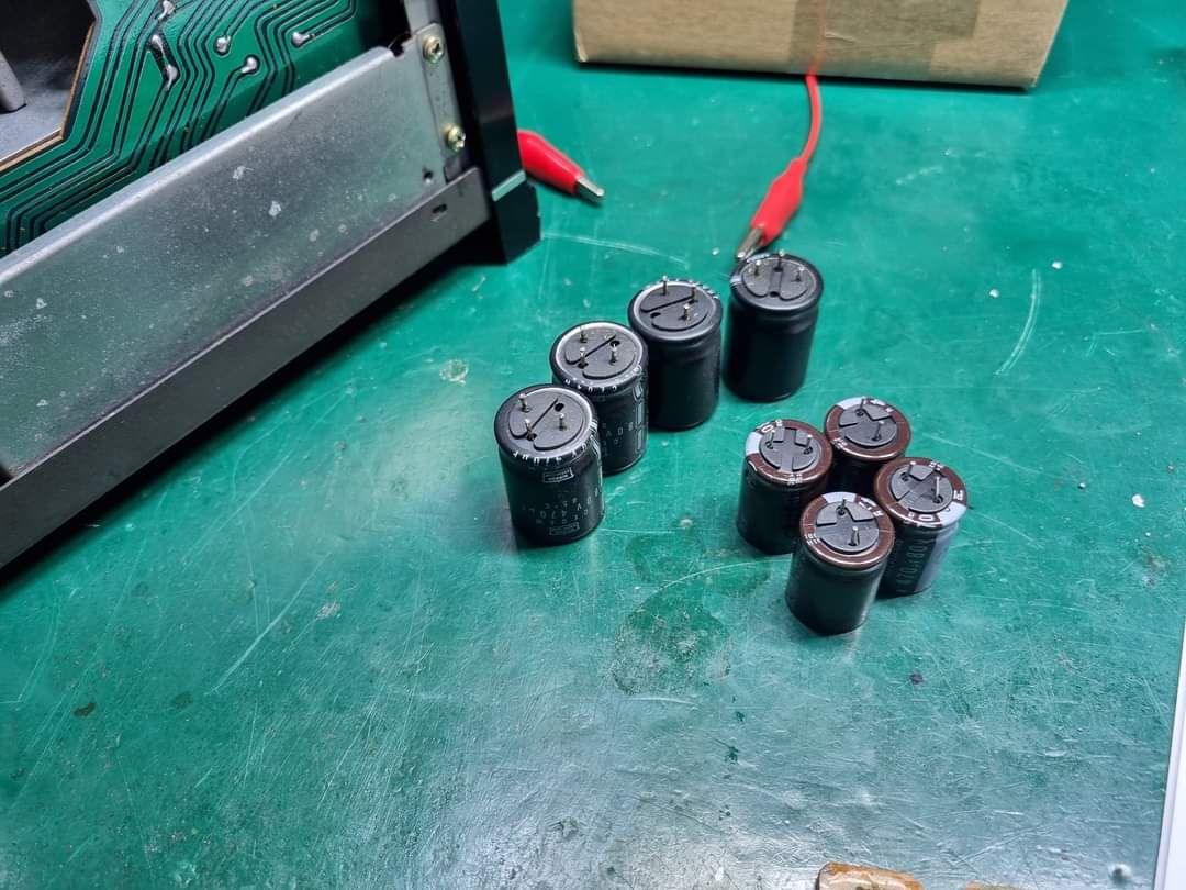

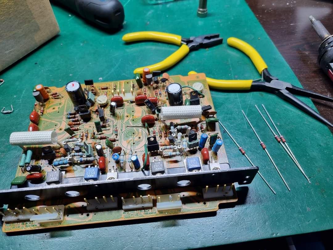

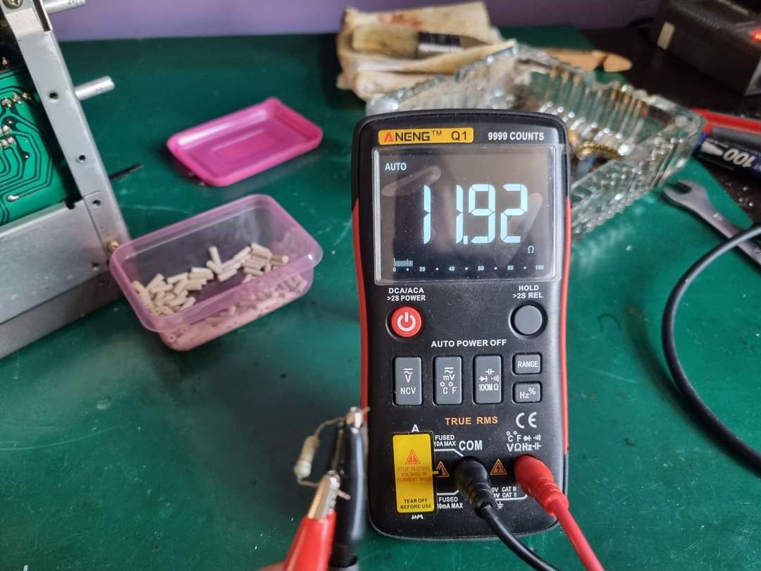

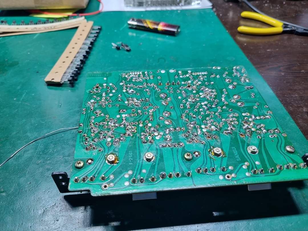

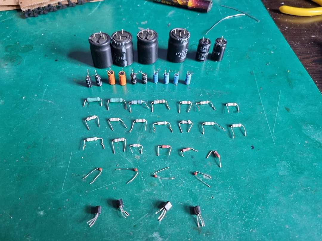

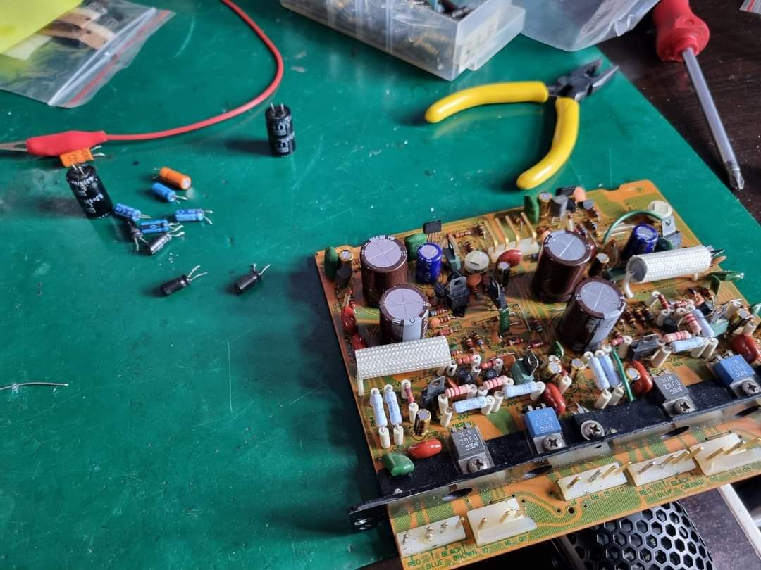

    Pracę na tych płytkach objęły pomiar i wymianę kondensatorów elektrolitycznych .
    Wymianę rezystorów bezpiecznikowych:
    R43 do R46 o wartości 470R
    R51 do R54 o wartości 1k
    R55 do R58 o wartości 1.2k
    R59 do R62 o wartości 68R
    R63 do R66 o wartości 68R na nowe zgodne ze specyfikacją

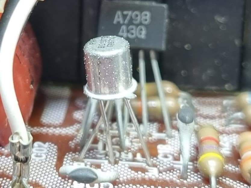

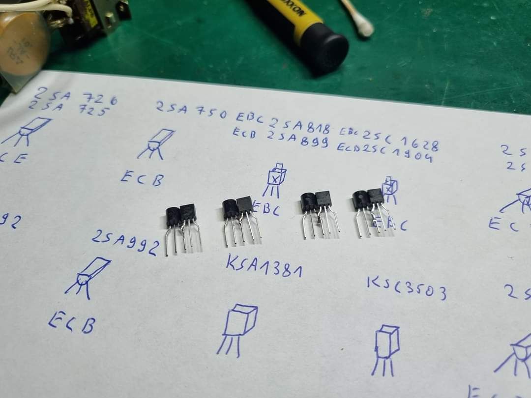

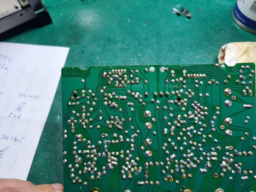

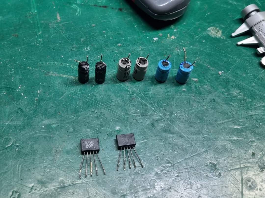

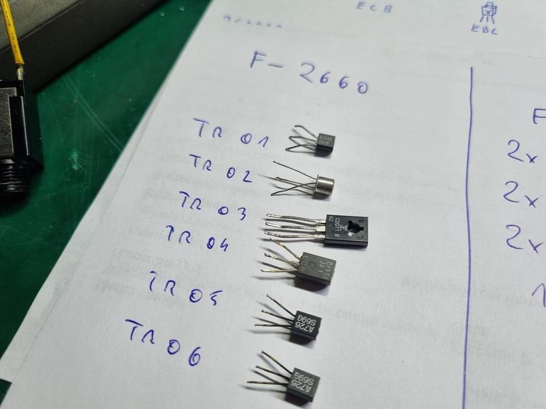

    Wymianę tranzystorów TR03 do TR06 na 2SC1845 (pit out jest zgodny z oryginałem) oraz wymianę podwójnych tranzystorów 2SA798 na dwa precyzyjnie selekcjonowane tranzystory 2SA992
    Wymianę diód D01 do D04 na dwie łączone szeregowo diody 1N4148, przelutowanie punktów lutowniczych oraz umycie pozostałości topnika po lutowaniu.
    Renowacja / Naprawa Sansui AU-11000A Renowacja / Naprawa Sansui AU-11000A Renowacja / Naprawa Sansui AU-11000A Renowacja / Naprawa Sansui AU-11000A Renowacja / Naprawa Sansui AU-11000A Renowacja / Naprawa Sansui AU-11000A Renowacja / Naprawa Sansui AU-11000A Renowacja / Naprawa Sansui AU-11000A Renowacja / Naprawa Sansui AU-11000A Renowacja / Naprawa Sansui AU-11000A Renowacja / Naprawa Sansui AU-11000A Renowacja / Naprawa Sansui AU-11000A Renowacja / Naprawa Sansui AU-11000A
    Łącznie na płytce F-2661 wymienionych zostało
    16 kondensatorów
    20 rezystorów
    4 podwójne diody
    6 tranzystorów

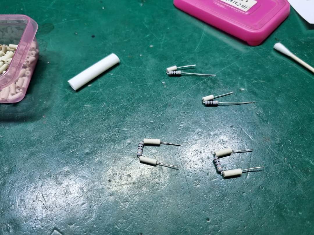

    Zostały również wymienione rezystory na bazach tranzystorow mocy, są to rezystory o wartości 8.2R oznaczone jako R01 oraz R02 na wszystkich 4 płytkach F-2581, w chwili pomiaru miały wartości od 9 do 11 ohm

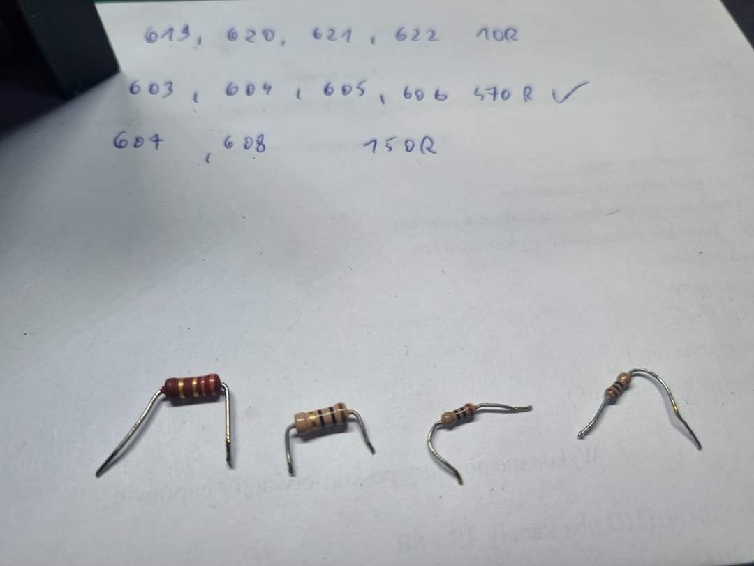

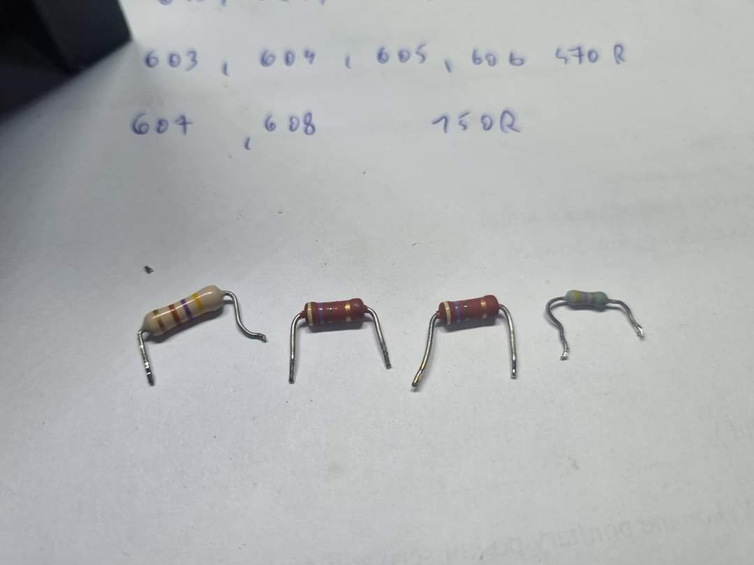

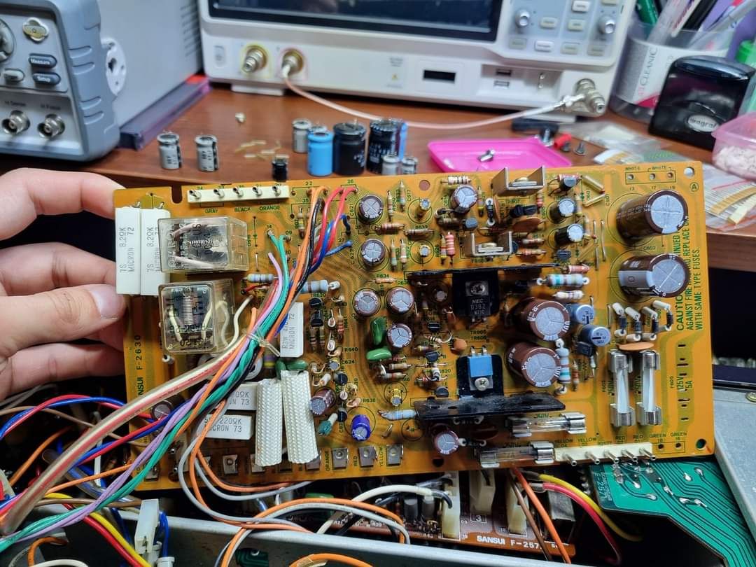

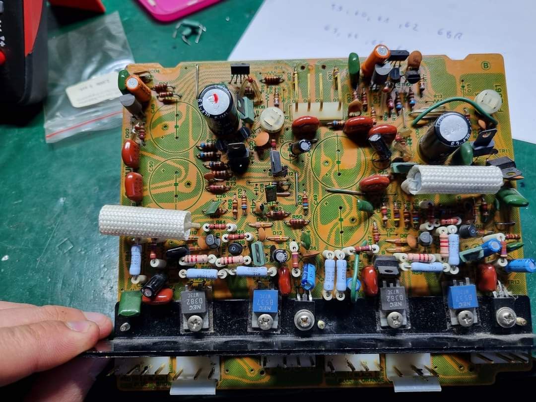

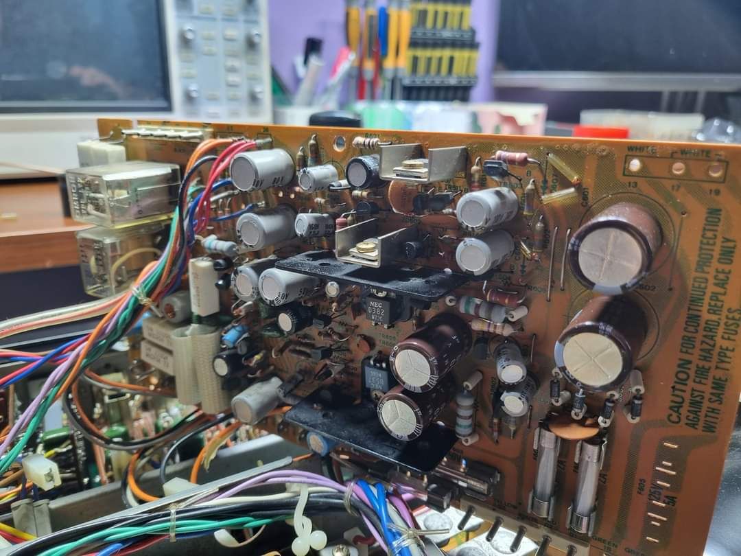

    Drugi najważniejszy etap to przegląd płytki zasilacza F-2630
    Pracę na tej płytce objęły pomiar i wymianę kondensatorów elektrolitycznych
    R619 do R622 o wartości 10R
    R603 do R606 o wartości 470R
    R607 oraz R608 o wartości 150R
    R651 390R
    R646 150R
    R644 470R
    Wymianę tranzystorów TR613 oraz TR614 na 2SC1845 (pin out jest zgodny z oryginałem)
    Wymianę tranzystorów TR610, TR615 oraz TR616 na 2SA992 (pin out jest odwrotny od oryginalu)
    Wymianę diód D607 oraz D608 na dwie łączone szeregowo diody 1N4148
    Wymianę diody D609 na dwie łączone szeregowo diody 1N4150
    Przelutowanie punktów lutowniczych
    Umycie pozostałości topnika po lutowaniu
    Łącznie na płytce F-2630 wymienionych zostało
    23 kondensatory
    13 rezystorów
    3 podwójne diody
    5 tranzystorów

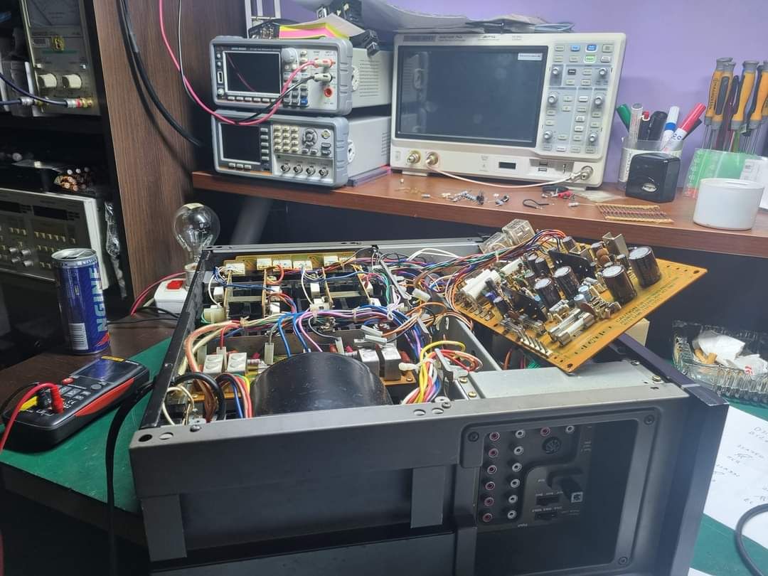

    Etap trzeci to przegląd drugiej płytki zasilacza F-2629 na której do wymiany mamy 4 rezystory o wartości 3.3k oznaczone od R01 do R04.

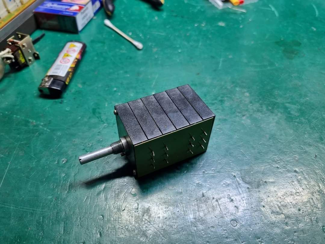

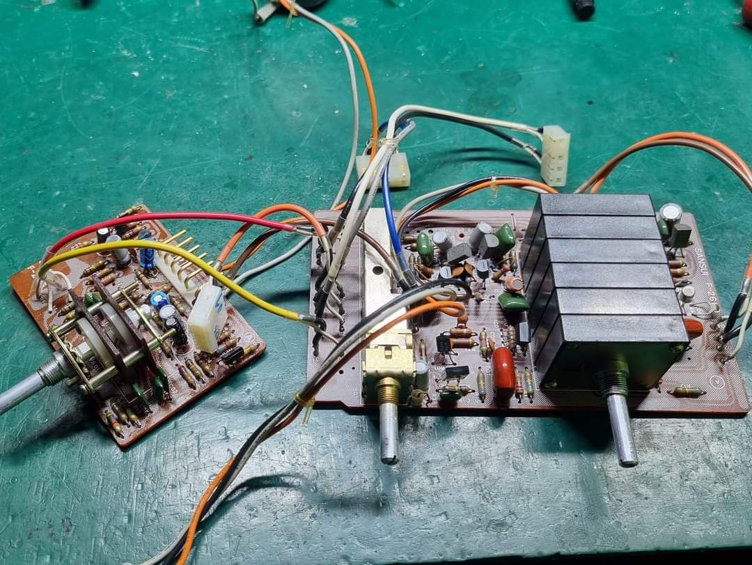

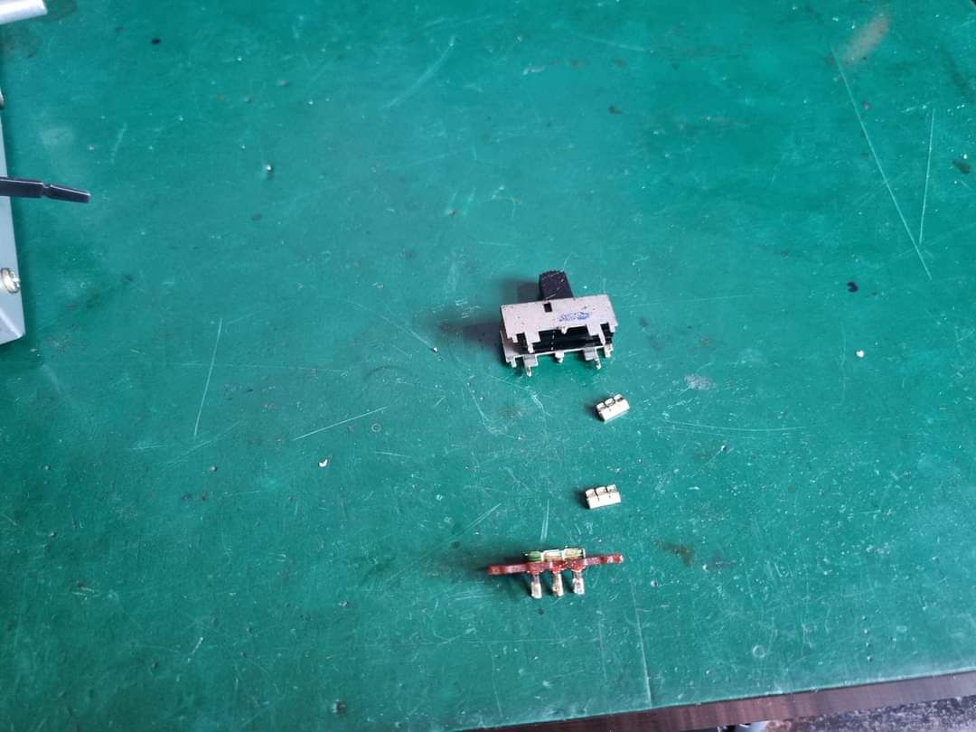

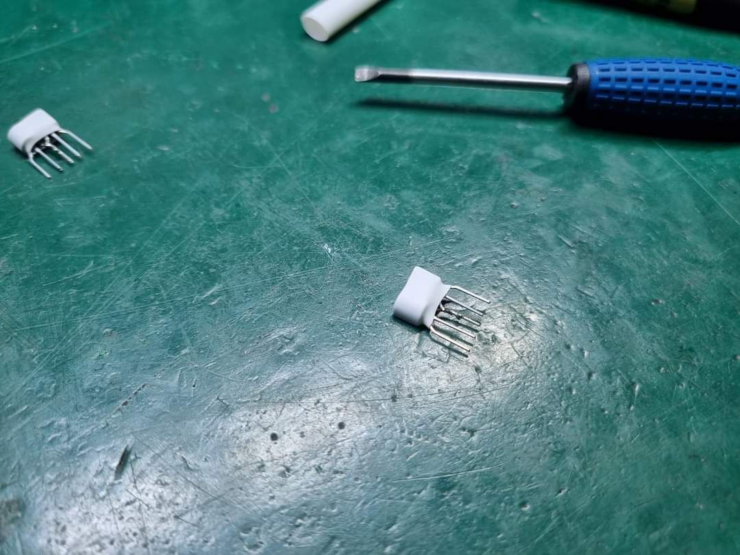

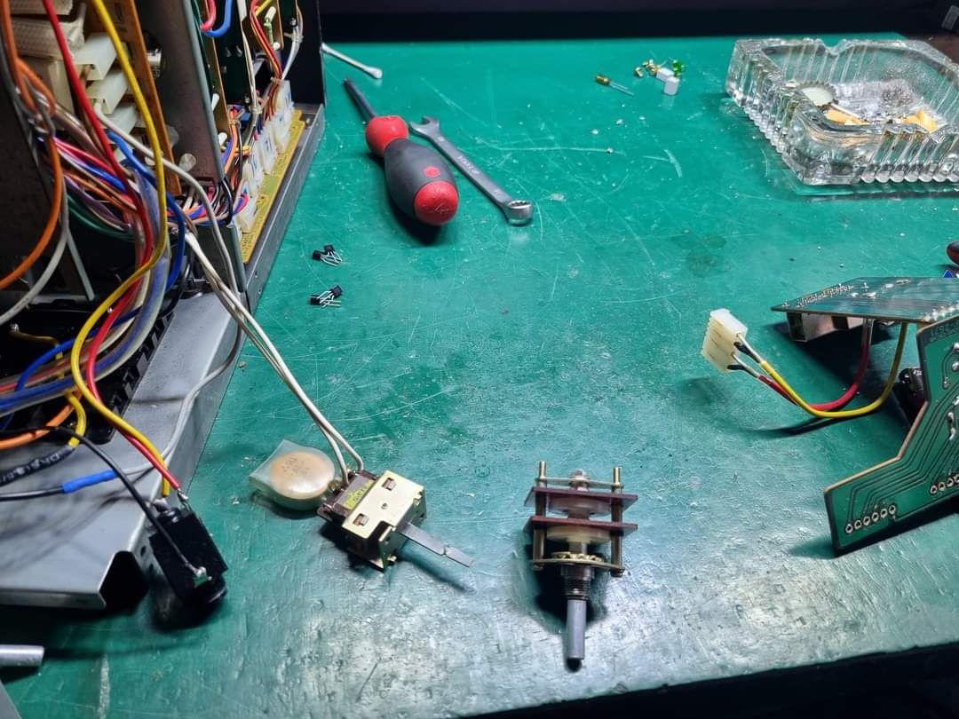

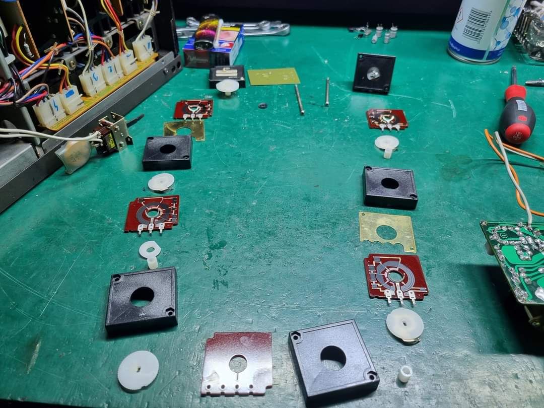

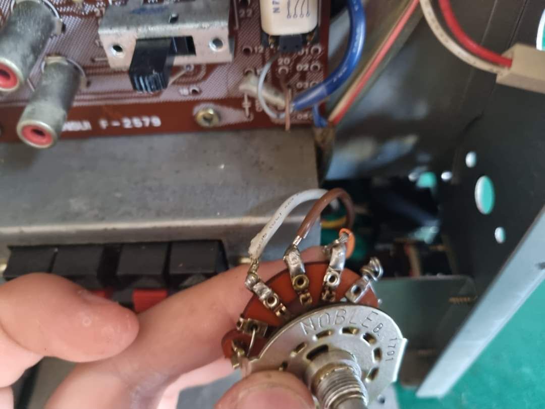

    W dalszej części przeglad przeszła płytka F-2573 na której zostały wyczyszczone przelączniki oraz potencjometr balansu oraz wymienione zostały kondensatory.

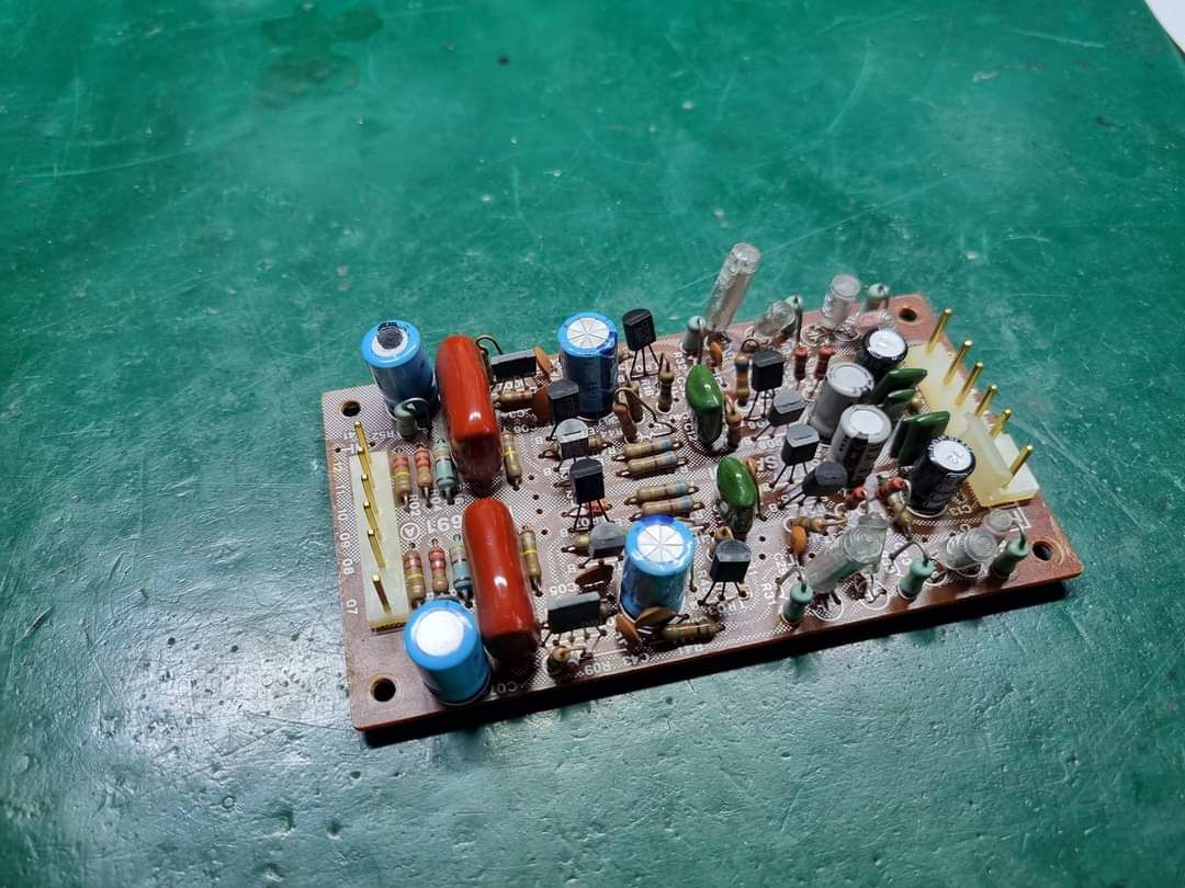

    Kolejna w kolejce to płytka przedwzmacniacza gramofonowego F-2691 na której zostały wymienione kondensatory, wymienione tranzystory TR01 oraz TR02 na 2SC1845, wymianę podwójnych tranzystorów 2SA798 na dwa precyzyjnie selekcjonowane tranzystory 2SA992 oraz rezystory bezpiecznikowe R23 do R26 o wartości 100R.
    Następne w kolejce były plytki F-2660 gdzie wymiany wymagały 4 tranzystory w skutek poprzednich ingerencji, były to tranzystory TR05 oraz TR06 wymienione na 2SA992,TR03 oraz TR04 wymienione na 2SC1904, poza tym wymienione zostały podwójne tranzystory oraz 8 kondensatorów, wyczyszczony został przelacznik oraz potencjometr głośności, w dalszej części płytki filtrów F-2575 oraz F-2576 na których wymienionych zostało 12 kondensatorów oraz 4 podwójne tranzystory, wyczyszczone zostały oczywiście przelaczniki obrotowe.

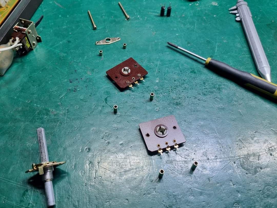

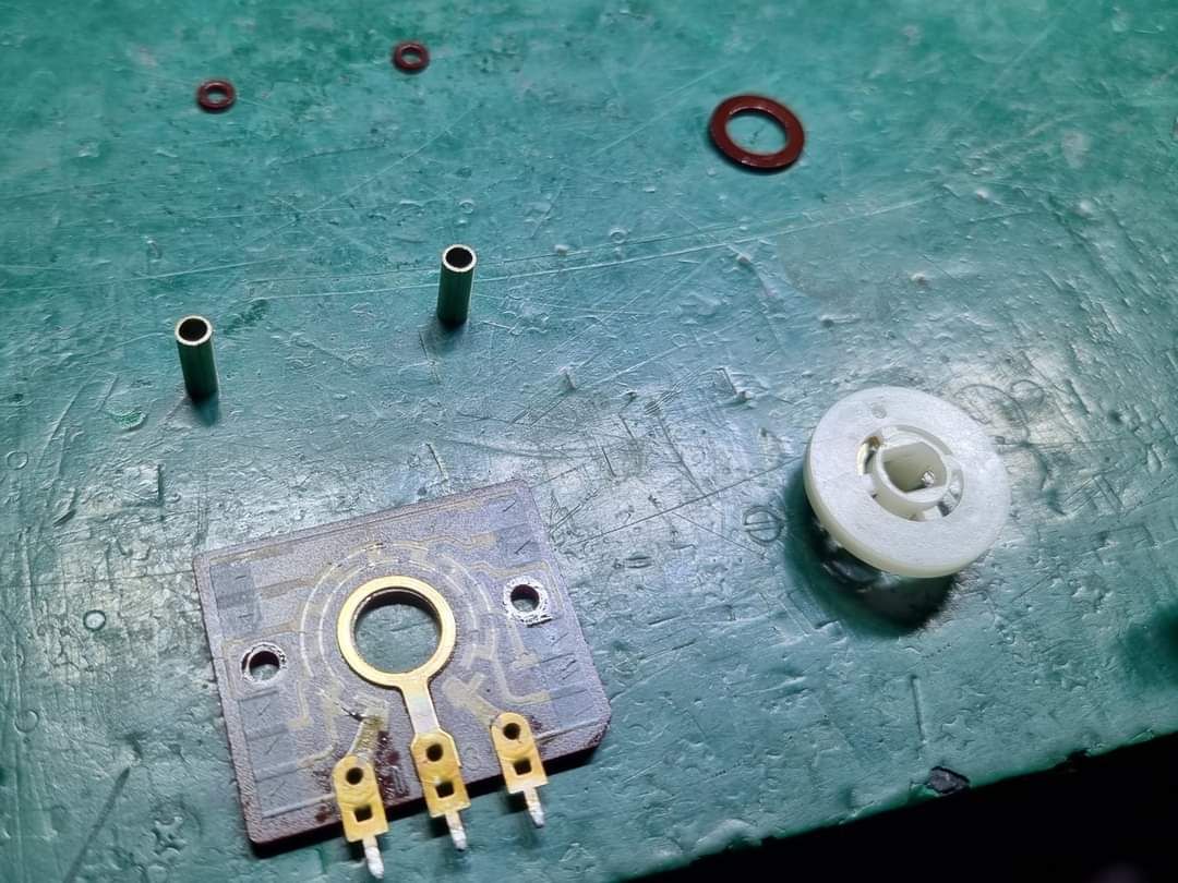

    Na wszystkich pozostałych płytkach również zostały wyczyszczone przelaczniki, obwody drukowane umyte i wyczyszczone.
    Renowacja / Naprawa Sansui AU-11000A Renowacja / Naprawa Sansui AU-11000A Renowacja / Naprawa Sansui AU-11000A Renowacja / Naprawa Sansui AU-11000A Renowacja / Naprawa Sansui AU-11000A Renowacja / Naprawa Sansui AU-11000A Renowacja / Naprawa Sansui AU-11000A Renowacja / Naprawa Sansui AU-11000A Renowacja / Naprawa Sansui AU-11000A Renowacja / Naprawa Sansui AU-11000A Renowacja / Naprawa Sansui AU-11000A Renowacja / Naprawa Sansui AU-11000A Renowacja / Naprawa Sansui AU-11000A Renowacja / Naprawa Sansui AU-11000A Renowacja / Naprawa Sansui AU-11000A Renowacja / Naprawa Sansui AU-11000A

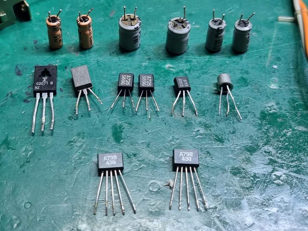

    Wyżej wymienione elementy pomimo, że w chwili pomiaru część z nich było sprawnych to jednak są to elementy podwyższonego ryzyka, które nie tyle co warto, a nawet trzeba wymienić na nowe współczesne elementy.
    Zresztą jak wspomniałem, wzmacniacz przechodził już liczne naprawy polegające właśnie na wymienie rezystorów oraz tranzystorów które w danym czasie zawodziły, jednak jeśli nie zrobimy porządku z tymi elementami od razu, wzmacniacz będzie wymagał napraw co pewien czas.
    Zazwyczaj jestem za tym aby odnawiać sprzet z wykorzystaniem oryginalnych półprzewodników, Sansui w późniejszych latach nie stosował już tranzystorów uznanych za wadliwe, zastapił je wlaśnie modelami 2SA992 i 2SC1845, te elementy spotkacie nie tylko w Sansui, ale również w wielu innych Japońskich sprzętach. Takich elementów jest oczywiscie znacznie więcej, kto czyta relacje z napraw, ogląda filmy wie o czym piszę. Po skończonej renowacji wzmacniacz będzie cieszył właściciela kolejne długie lata

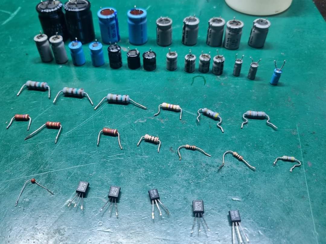

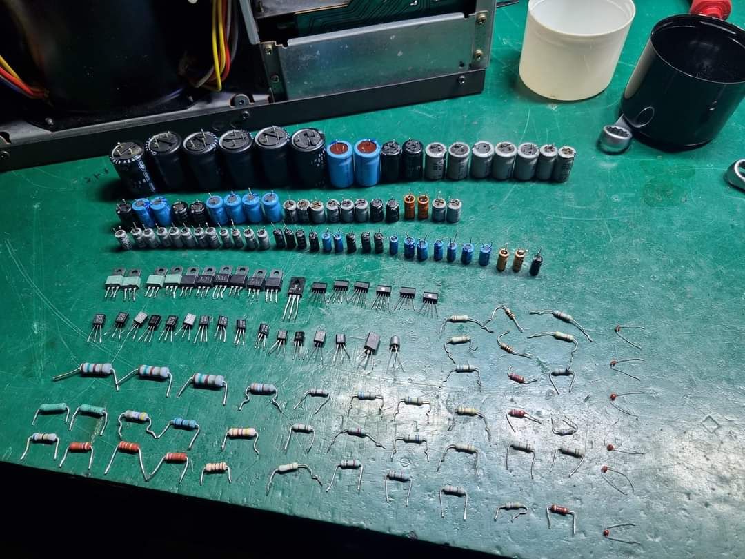

    Podsumowujac renowacja łącznie pochłonęła 58 godzin pracy podczas których zostało wyczyszczonych 23 przełączniki, 2 potencjometry, wyczyszczone 2 przekazniki, przelutowane wszystkie płytki. Drobnej naprawy wymagał jeden z przełączników a konkretnie selektor wyjść głośnikowych
    Wymienionych zostało
    71 kondensatorów
    33 tranzystory
    7 diód
    41 rezystorów

    Do czyszczenia od lat używam Valvoline Contact Cleaner, zarówno do potencjometrów jak i przełączników.
    Potencjometry składam na sucho, przełączniki na Electrolube SGB35, choć tak naprawdę wystarczy wazelina techniczna wysokiej czystości.

    Wymiana elektrolitów to standard, ale zastanawiam się na rezystorami, czy wymieniasz je ze względu na szumy, które generują się z wewnętrznych połączeń w rezystorze.
    Rezystory wymieniam ze względu na zmianę wartości
    + dodatkowo te które ktoś już kiedyś wymieniał aby oba kanały wyglądały identycznie

    A tym diodom to co właściwie dolegało że musiały zostać wymienione? Albo jakie było ryzyko gdyby je zostawić?
    No i zastanawiam się dlaczego przy tak szeroko zakrojonej wymianie elementów nie zostały też przy okazji wymienione potencjometry montażowe od biasu i DC-offsetu na współczesne zamienniki. Wiadomo że te potencjometry po wielu latach też potrafią płatać figle.
  • #13 20878224
    Uzytkowinik19
    Z diodami jest podobny problem jak z tranzystorami, problem dotyczy diod VD1212 i MV-12, MV-13
    W sprzęcie Vintage są jeszcze dwa typy wadliwych elementów.
    Takie płaskie rezystory przypominające kondensatory ceramiczne w sprzęcie Yamaha - pękają w miejscu łączenia steuktury z wyprowadzeniem.
    Oraz kondensatory czarne pastylki Soshin w sprzęcie Sansui, problem dotyczy tylko małych wartości rzędu kilku-lilkunastu pF to był powód oscylacji i uszkodzenia wielu wzmacniaczy Sansui
    Potencjometry montażowe zostają oczyszczone i działają wiele lat bez awarii to bardzo dobrej jakości potencjometry na podkładzie ceramicznym. Z nowymi bywa różnie, miałem więcej przypadków uszkodzonych Bournsow czy Piherów niż oryginalnych.

    Natomiast mnie zastanawia sens wymiany wszystkich elektrolitów, tam były użyte kondensatory wysokiej jakości, które rzadko ulegają uszkodzeniu.
    Co dolega tranzystorom, że wymagają wymiany? Szumią?
    Pozdrawiam,
    A.
  • #20 20879545
    Uzytkowinik19
    Kondensatory z tamtego okresu są dosyć żywotne ale nic poza tym, więc przy utracie pojemności na poziomie 15% I 2x wzroście ESR nie ma co się rozwodzić nad zasadnością wymiany.
    Dopiero początek lat 90 to okres w którym producenci stosowali lepsze jakościowo elektrolity, pokaże to na przykładzie Sansui z serii Alpha, jutro wieczorem założę temat. Pokaże też Sansui AU-717 który po prostu poddał się z wiekiem, dużym problemem jest też klej który niszczy elementy metalowe (obudowy kondensatorów, wyprowadzenia elementów)
    O tranzystorach pisałem wyżej. Utrata wzmocnienia w efekcie czego rosną szumy, poziom składowej stałej, pojawiają się trzaski
  • #21 20879667
    kris8888

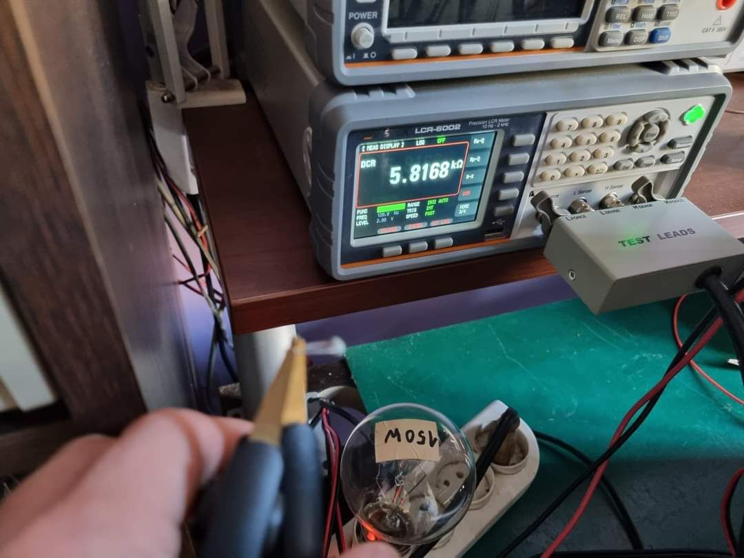

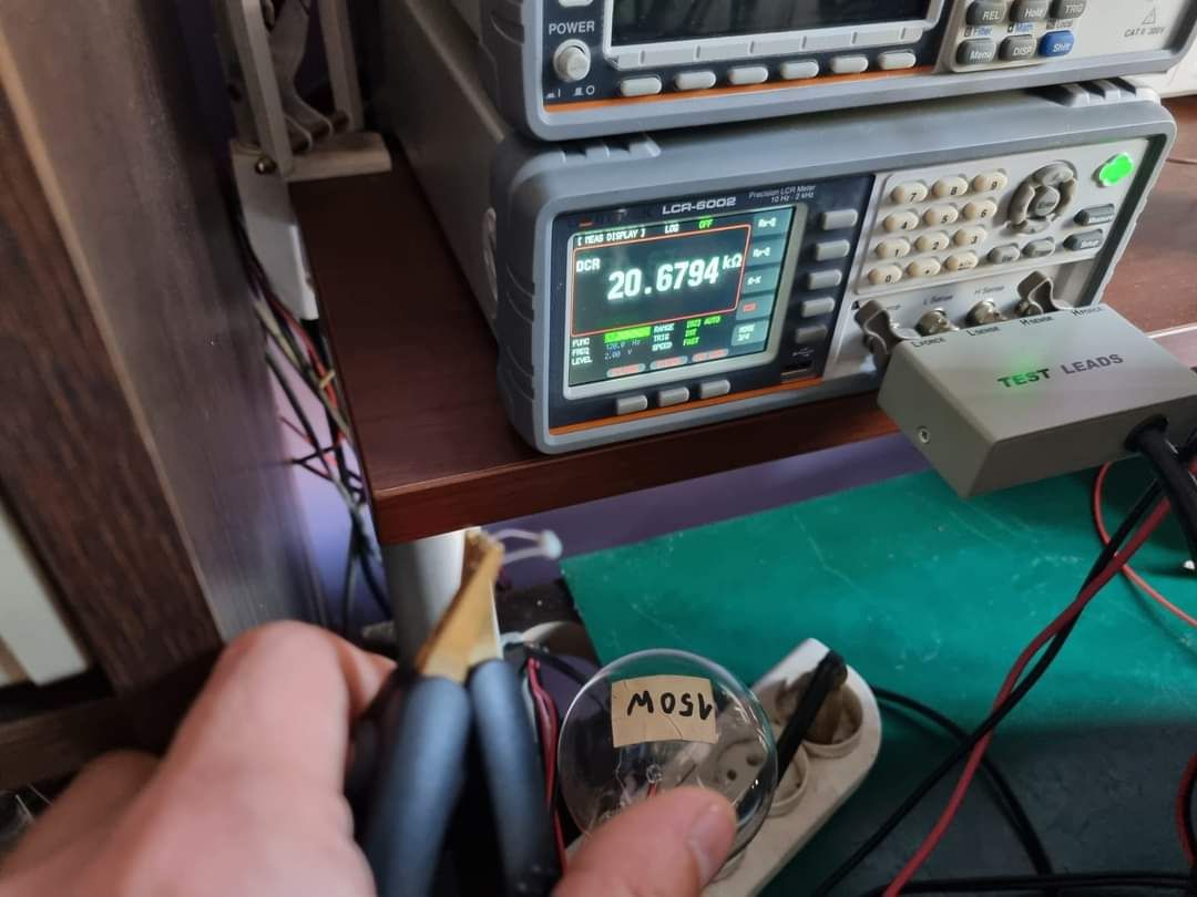

    Czy mógłbyś zrobić zdjęcie z pomiaru hfe dowolnie wybranego tranzystora małej mocy (ale nie podwójnego), którego wymieniłeś w tym wzmacniaczu? Z podaniem oznaczenia tranzystora. Zaciekawiła mnie ta teoria z utratą ich wzmocnienia. Jak duża jest to utrata i na ile istotna?
