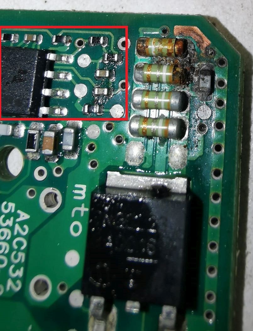

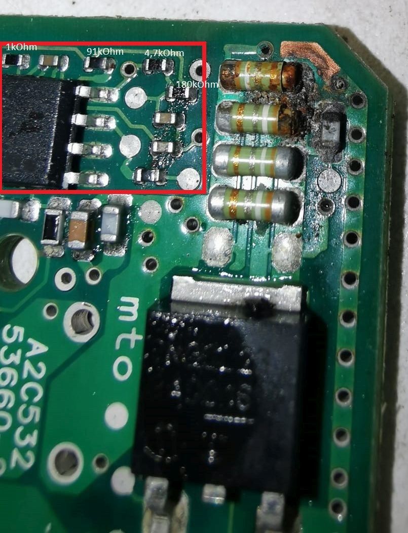

    Czy ktoś ma na stole sterownik haldex z Tiguana, w którym są całe rezystory i kondensatory wokół układu W66000 zaznaczone na zdjęciu? Po długim poszukiwaniu udało mi się ustalić, że odpowiednikiem układu W66000 jest AD8202, ale nie jestem w stanie ustalić wartości dla elementów zadających stopień wzmocnienia i zakres częstotliwości, są u mnie całkowicie zjedzone.

    Temat pewnie nieaktualny, ale podsyłam to, co u mnie udało się zmierzyć. Wartości rezystorów mierzone na układzie, bez ich wylutowania.
