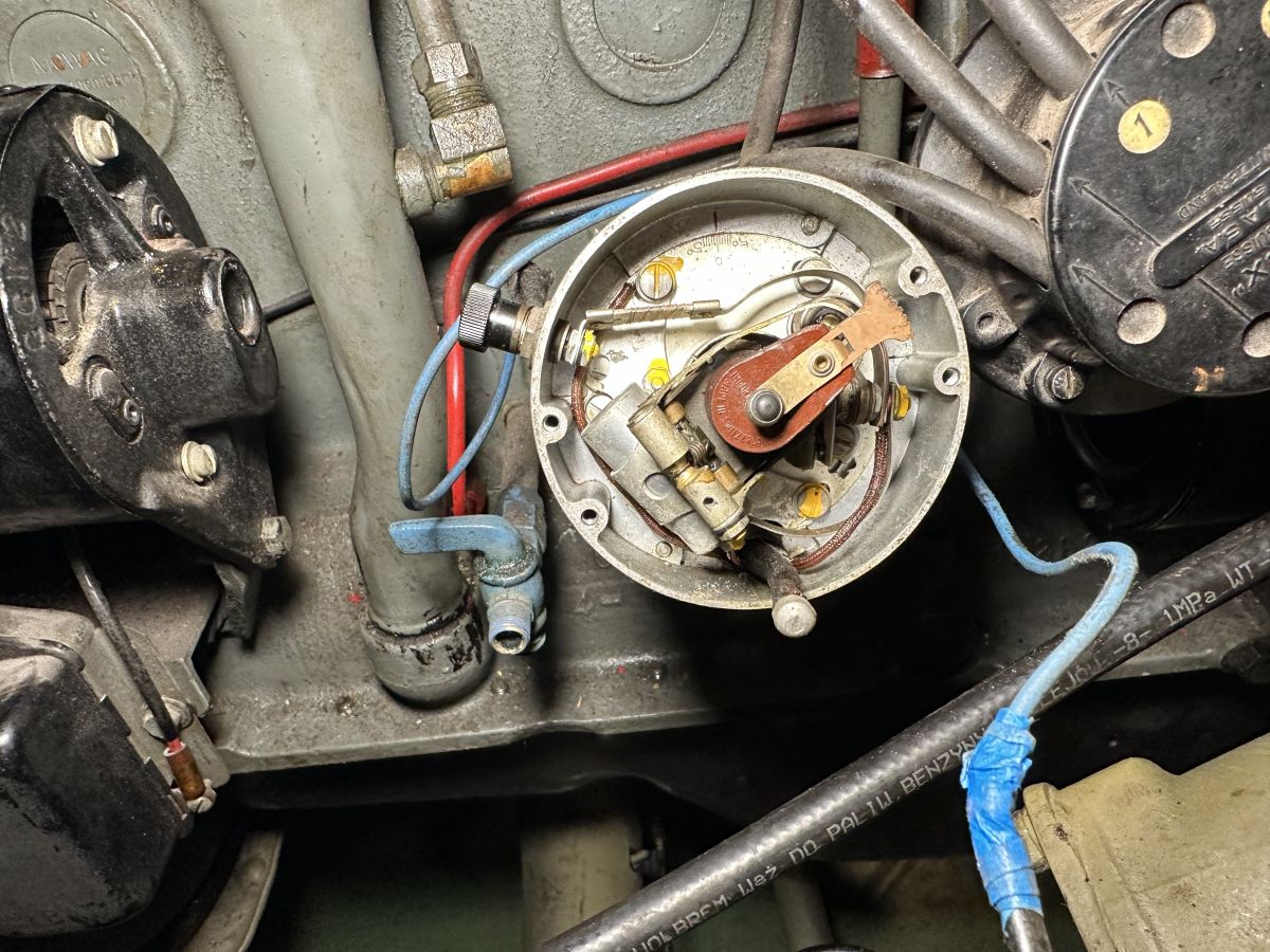

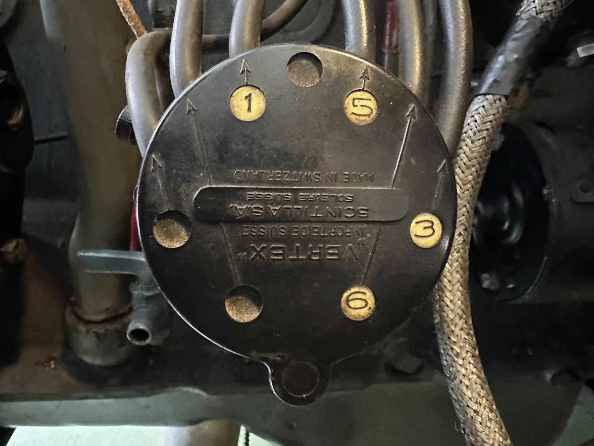

    Proszę o udzielenie porady w następującej sprawie.
    Instalacja elektryczna 6 V w pojeździe DODGE silnik sześciocylindrowy z 1951r. wyposażona została w aparat zapłonowy z przerywaczem oraz 6V cewką zapłonową. Chciałbym zmienić napięcie z 6 V na 12 V, wymieniając odpowiednio : akumulator, rozrusznik, prądnicę, regulator napięcia. Aparat zapłonowy (zdjęcia w załączeniu) posiada cewkę zbudowaną w obudowie aparatu , poniżej płytki z przerywaczem i kondensatorem. Przewód z cewki na rozdzielacz znajduje się wewnątrz obudowy aparatu zapłonowego. Wobec powyższego nie jest możliwe bez przeróbek, zastąpienie jej zewnętrzną cewką 12 voltową.
    Chciałbym w tej sytuacji zredukować napięcie z 12 V na 6 V na wejściu przewodu do aparatu zapłonowego. Proszę o informację, jaki zastosować sposób na ograniczenie napięcia zasilania do aparatu.
    Z góry dziękuję za udzielenie porady.

    Przyjrzałem się uważnie fotkom tej cewki zapłonowej z rozdzielaczem. Cewka jest poniżej palca rozdzielacza i przerywacza. Z niej wychodzi styk wysokiego napięcia który dochodzi do kopułki. Można zrobić tak - osobna cewka zapłonowa 12V. Wyjście wysokiego napięcia ( przewód ) dajemy w miejsce tego oryginalnego. Stara cewka pozostaje tylko że bez podłączenia. W przykładowo 125 czy Poldku wysokie napięcie idzie przewodem do kopułki rozdzielacza od góry, tutaj od dołu. Istnieje też możliwość podłączenia przewodu WN od góry po adaptacji tej oryginalnej kopułki.

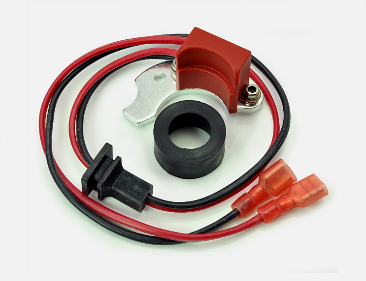

    Dziękuję za wszystkie odpowiedzi i dyskusję. Wieczorem spróbuję patentu z żarówką. Co sądzicie o zastosowaniu konwertera z 12 na 6V? Znalazłem taki jak na załączonym zdjęciu i zastanawiam się, czy wpięcie go do sieci zasilającej aparat zapłonowy i cewkę załatwiłoby sprawę.

    Tak samo jak stabilizator, nie spełni swojej funkcji. Zostanie szybko uszkodzony, przez zbyt wysokie napięcie a nie prąd. Dostałeś już odpowiedzi , trzy warianty, rezystor max 10 zł, diody max 10 zł i żarówka max12 zł, chcesz zrobić czy popisać sobie?

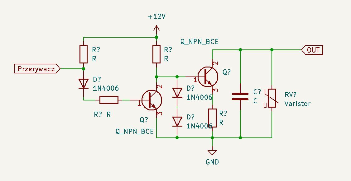

    Chociaż jest jeden półśrodek mogący mieć sens. Stopień tranzystorowy z ograniczeniem prądowym. Zapewni to samo co rezystor, a dodatkowo odciąży styki przerywacza i trochę zwiększy energię iskry i pozwoli na wyeliminowanie kondensatora.

    Widocznie konstruktorzy nie wiedzieli o tym i zrobili taki prymityw. No i pozbycie się kodensatora w układzie ze stykami, toż to rewela na skalę światową. A wiesz chociaż do czego służy ten kondensator ? On spełnia bardzo ważną funkcję, tylko czasem nie pisz o zakłoceniach bo spadnę z fotela.
  • #25 20880251
    Macosmail
    Poziom 35  
    Ja bardzo dobrze wiem do czego służy ten kondensator. Wiem także o takich szczegółach jak prąd samo-czyszczania styków przerywacza. Ale kolega nie bardzo widzę zna się na "zelektronizowanych" układach zapłonowych bazujących jeszcze na przerywaczu lub nie zrozumiał co w ogolę zaproponowałem.
    Ja proponuję tego typu "układ zapłonowy" wstawiony pomiędzy przerywacz (oczywiście pozbawiony kondensatora), a cewkę zapłonową. Wartości elementów do dobrania. Schemat powstały przed chwilą, mojego autorstwa zamieszczam tylko jako ideę.
