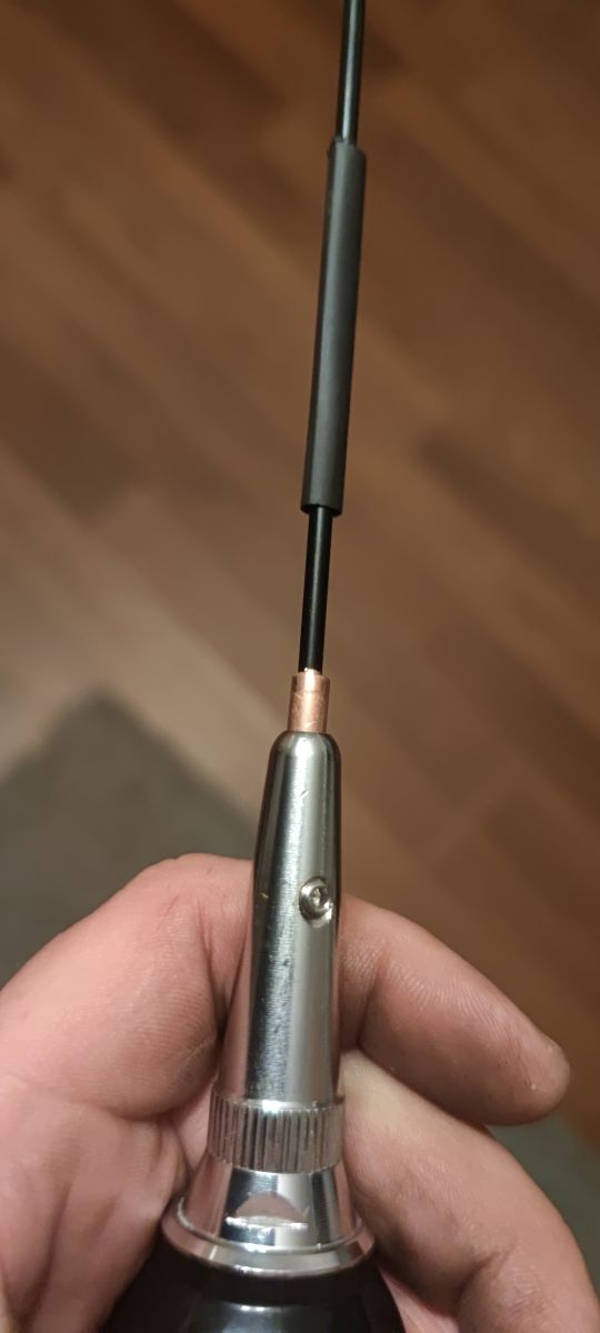

    Witam, kupiłem antenę CB President Colorado 800. Jadąc ciężarówką, miałem ją na dachu. Konar drzewa wystawał i antena się ułamała. Wiadomo, reklamacja nie uwzględnia tego typu usterki, więc czy jest jakaś szansa na uratowanie tej anteny?

    A może odciąć ten miedziany kawałek i nałożyć na antenę wyżej? Tylko ciekawe, jak będzie z WFS anteny.
  • #4 20877702
    jdubowski
    Trzeba będzie pomierzyć WFS. Inny pomysł na naprawę to ucięcie odłamanej końcówki i zastąpienie jej dłuższym kawałkiem mosiężnego pręta, do którego zamocujesz (np. przez owinięcie drutem) bat anteny. Przewodzącą część bata trzeba dolutować do pręta.

    Panowie a to nie jest czasem antena helikalna? Kiedyś miałem podobny model Presidenta, promiennik był węglowy z wkładem miedzianym, miedziany wkład to drobnozwojowa cewka.
    Na tych foto tak to widzę, włokno węglowe strzeliło. Jedyne wyjście to równo obciąć i od nowa flanszę zakuć. Flanszę można dorobić albo dopasować ze starej wędki może. Można dorobić z jakiejś anteny teleskopowej. ze strego radia .
    To jest tylko zakupcie aby włókno węglowe wzmocnić przy nasadzie bo tam działają nań największe siły podczas jazdy.
    Najważniejsze aby ta miedziana cewka w promienniku miała ciągłość z podstawą. Włokno węglowe to tylko osłona.
    Pręt metalowy tutaj się nie sprawdzi, to nie jest prętowa antena!
    Dlatego jest taka droga, budwa jest skomplikowana a włókno węglowe kosztuje.

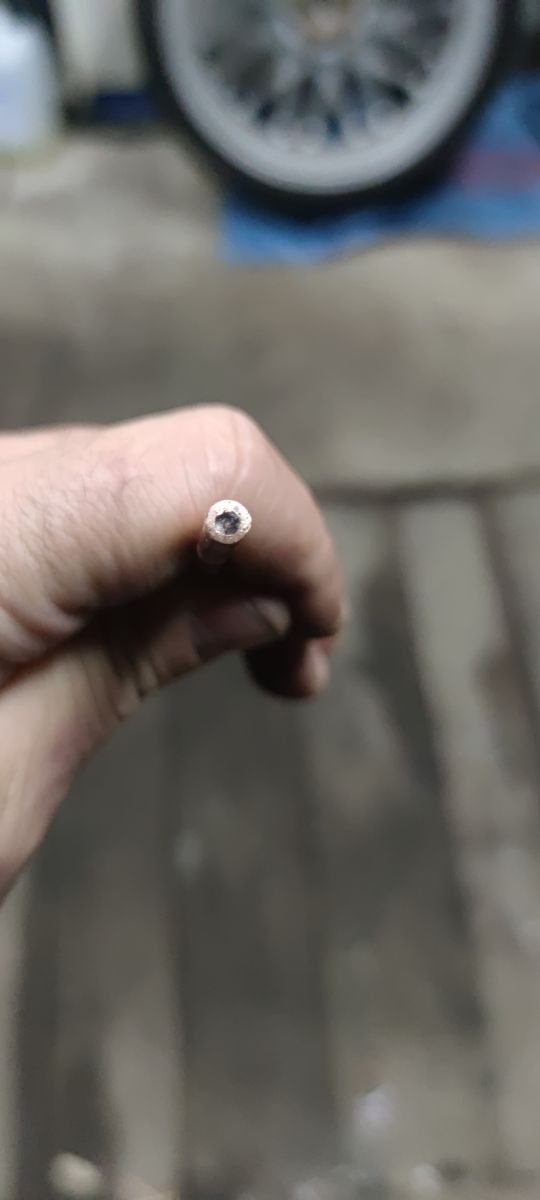

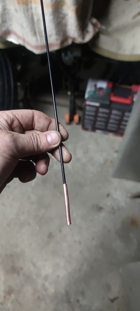

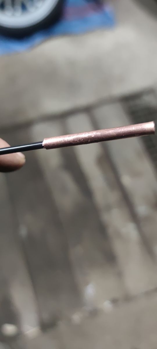

    Witam. Tak oto złożyłem antenę, kupiłem przewód hamulcowy i drut od jakiejś anteny o długości 130 cm. Jutro przeprowadzę testy na ciężarówce, aby sprawdzić, czy antena będzie działać.

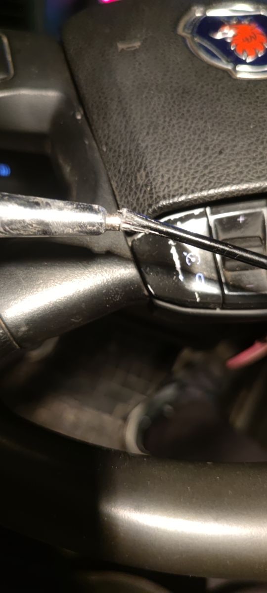

    Witam ponownie. Po próbach cięcia nowego pręta (promiennika) w cewce Colorado 800 z anteny Sirio Performer 5000 zszedłem przy przycinaniu pręta do metra i nic nie uzyskałem. WFS odbijał na max. w prawą stronę. 😡 Po prostu opadają ręce na dalsze reanimacje anteny. Jeżeli ktoś ma jakieś pomysły, chętnie prześlę cewkę anteny do naprawy, za naprawę zapłacę.

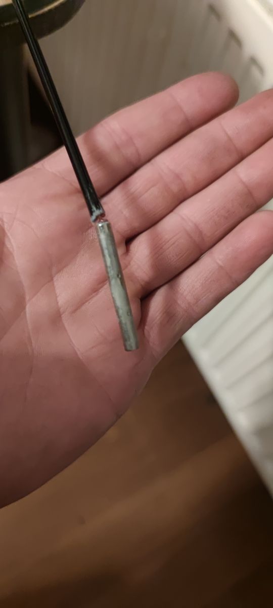

    Przed cięciem bata 200 cm wkręciłem go w cewkę Sirio Performer. Po dwóch cięciach było już 196 cm na Sirio i miałem WFS 1,2. Przekładka w cewkę Colorado WFS między 3 a 4, czyli na czerwono. Po w kręceniu starego promiennika, tego z włókna, w cewkę Colorado WFS 3, czyli zwarcia nie mogło być. 🤔
