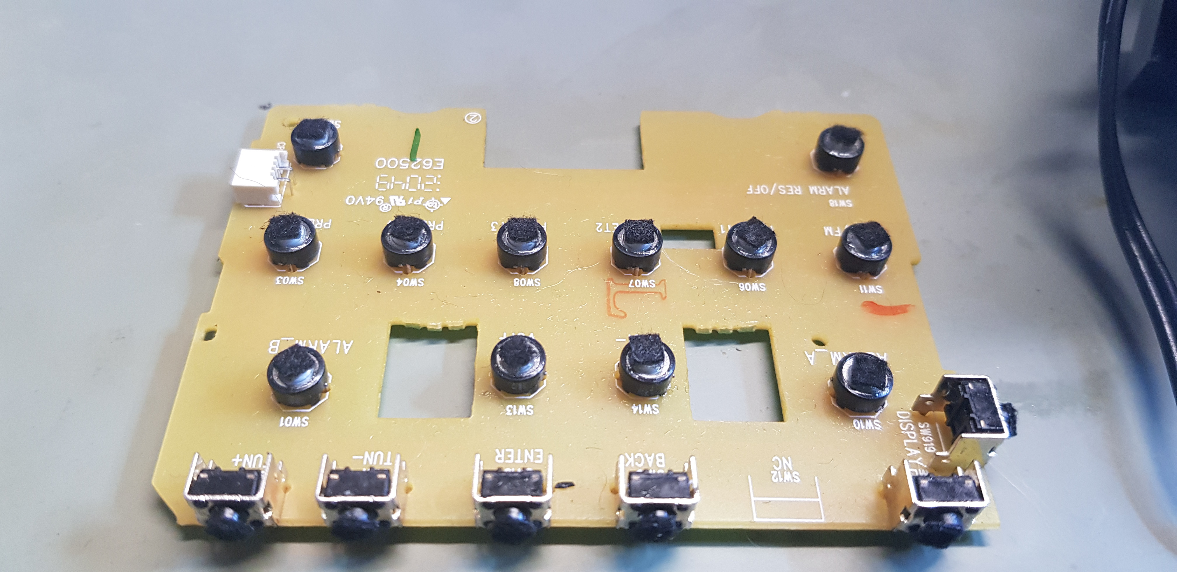

    Witam,w radiobudziku Sony XDR-C1DBP nie działa 5 przełączników z 18. Płytka klawiatury jest połączona z resztą taśmą. Sprawdziłem taśmę,jest dobra. Na płycie jest 18 rezystorów 0603,w sumie jest 9 wartości po 2 sztuki.Dodatkowo rezystory 0. Wymieniłem wszystkie rezystory na płytce oprócz tych 0R. Przełączniki dalej nie działają. Na płytce głównej jest kontroler LC87FBG08A,jaki programator może odczytać wsad tego układu?

    Zapewne sprawdziłeś te przyciski? I działają, pytasz o programator, wydaje mi się, że kupno programatora, i czas nie kalkuluje się z naprawą, używane widzę w internecie sprawne kupisz za 100zl +-. Ja bym odpuścił naprawę.
