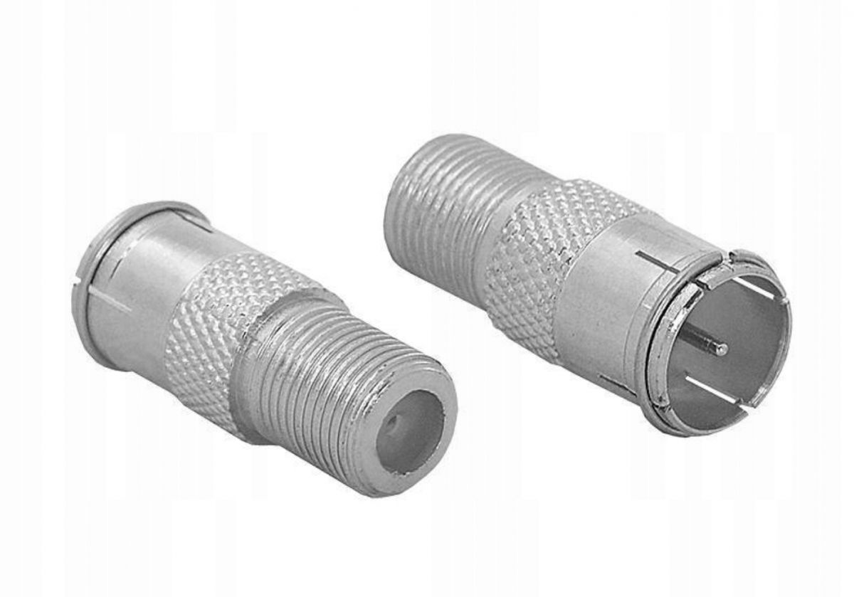

    KONKRET: Jaki wtyk antenowy męski kupić żeby wytrzymał parę lat? Jest milion różnych konstrukcji - proste, kątowe, stalowe, plastikowe itp itd. W tej chwili widzę że trend jest taki że większość nie jest montowana bezpośrednio na kablu tylko do wkręcenia do wtyku męskiego - bezpośrendnio lub przez beczkę. Sam tak mam u siebie.
    KONTEKST: U mojej mamy na wiosce ciągle się psuje wtyk antenowy. Popatrzyłem i jest to jakiś wytwór z lat 80tych do lutowania. Ktoś zrobił oczko, skręcił zewnętrzną warstwę. Wcześniej była jeszcze gorsza (i starsza). Chcę to wymienić na coś porządniejszego. Nie chcę kupować „byle co” żeby znów był problem.
    Przeglądając ten przykuł moją uwagę bo ma sprężynkę na zewnątrz. Będzie ok czy coś lepszego?

    Chodzi ci o wtyk antenowy do gniazda RF tv naziemnej? Jeżeli tak, to ten ze sprężynką się nie nada, bo to jest tzw. "szybkie" złącze F stosowane na gniazda F (np. tv-sat).

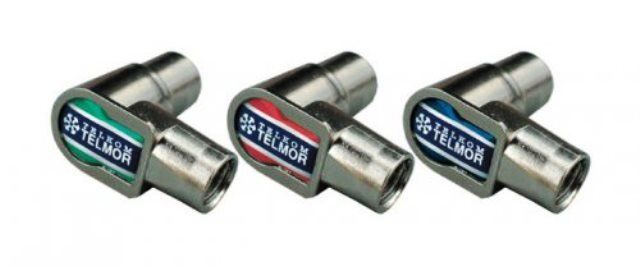

    andpol 33
    Telmor WKW. Zakręcasz i zapominasz.

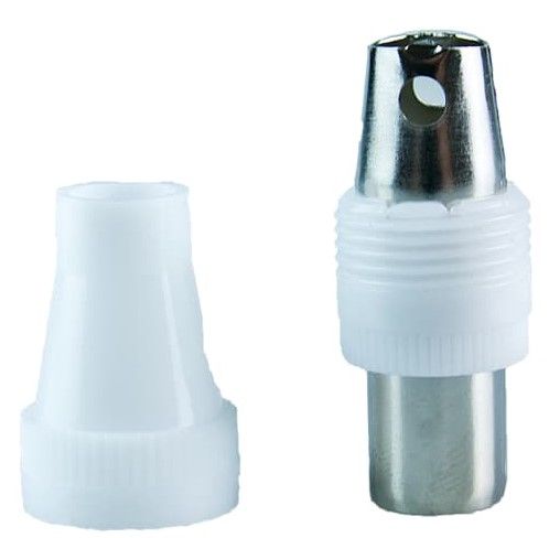

    hustla6969
    Wtyk antenowy grecki:
    Jaki wytrzymały wtyk antenowy męski do dekodera - konstrukcja, materiał?
    Stosuję od lat, solidny, łatwy montaż. Na czarny zewnętrzny kabel chyba tylko zaciskane.
    Dokładnie taki jak na pierwszym zdjęciu.

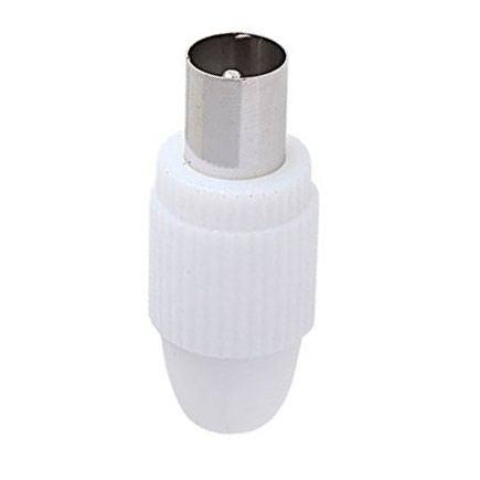

    Są też podobne dużo gorszej jakości np:
