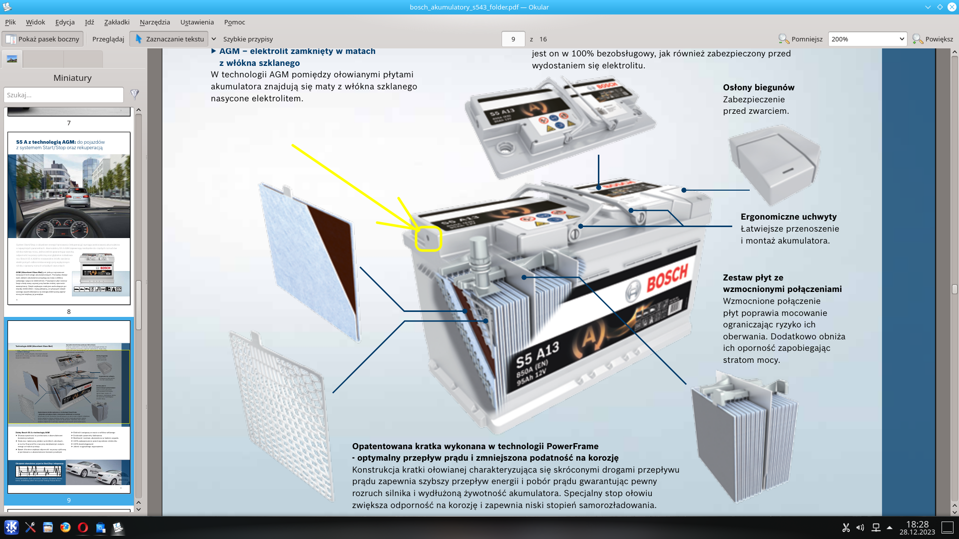

    Kupiłem do auta akumulator Bosch S5 77Ah
    Sprzedawca powiedział abym "zdemontował zatyczki z odpowietrzników".
    Czy ten akumulatora ma takie odpowietrzniki z zatyczkami?
    Gdzie one się znajdują?

    Na bocznych (krótszych) ściankach o góry, takie cycki lub kanaliki do nałożenia/włozenia wężyka. Ale też to mogą być zaślepione atrapy a akumulator może nie mieć odpowietrznika, zależnie od technologii (AGM, VRLA)

    No pewnie. Zaznaczyłem na żółto
    Lokalizacja odpowietrzników w akumulatorze Bosch S5 77Ah
    Pamiętaj, że to może być jedynie marker- nie wszystkie akumulatory mają odpowietrzniki, jak wspomniałem wyżej.

  • #7 20880211
    szczukot
    No to faktycznie coś w tym miejscu jest.
    Ale chyba musze na to przez lupę zerknąć :) Bo to wygląda jakby było zaślepione "na stałe". Ta zaślepka jest z tego samego materiału co obudowa i tak jakby zlane w jedno były. Zobaczę, czy to faktycznie dwa osobne elementy. Bo na siłę jakimś śrubokrętem czy kombinerkami pociągnę i się okaże, że wyrwałem kawałek obudowy ;)

    I tak- Bosch S5, tylko trochę większy, strona lewa, zaślepka
    Strona prawa- wężyk odprowadzający skropliny pod auto
    Teraz tak- oryginalnie/fabrycznie w tym aucie siedział aku VRLA produkcji FIAMM, brandowany pod Mercedesa. Jak kupiłem auto, zastałem tam już Vartę, też brandowaną pod Mercedesa, z podłączonym tym wężykiem.
    Kupiłem nówkę Boscha i wpakowałem wężyk "na swoje miejsce", i teraz sam nie wiem- czy te zaślepki/dziurki to tylko markery, czy faktyczne odpowietrzniki- akumulatora mi się wyciągać nie chce :D
    EDIT: Ta stara Varta ma "dziurki" bez przelotu, przynajmniej nie dopatrzyłem się tam żadnego kanalika, więc już w niej wężyk siedział dlatego, "że był to niech siedzi" :P

    Ale na gwarancji, którą dostałem jest info, że "jeżeli pojazd posiada wąż odprowadzający gazy należy go połączyć do otworu".
    No i u mnie takiego wężyka nie widzę. Więc słaba ta instrukcja, bo wg niej, nie trzeba wyciągać tej zatyczki (jak się nie ma wężyka).
  • #13 20881175
    szczukot
    No to jedna zaślepka wyciągnięta.
