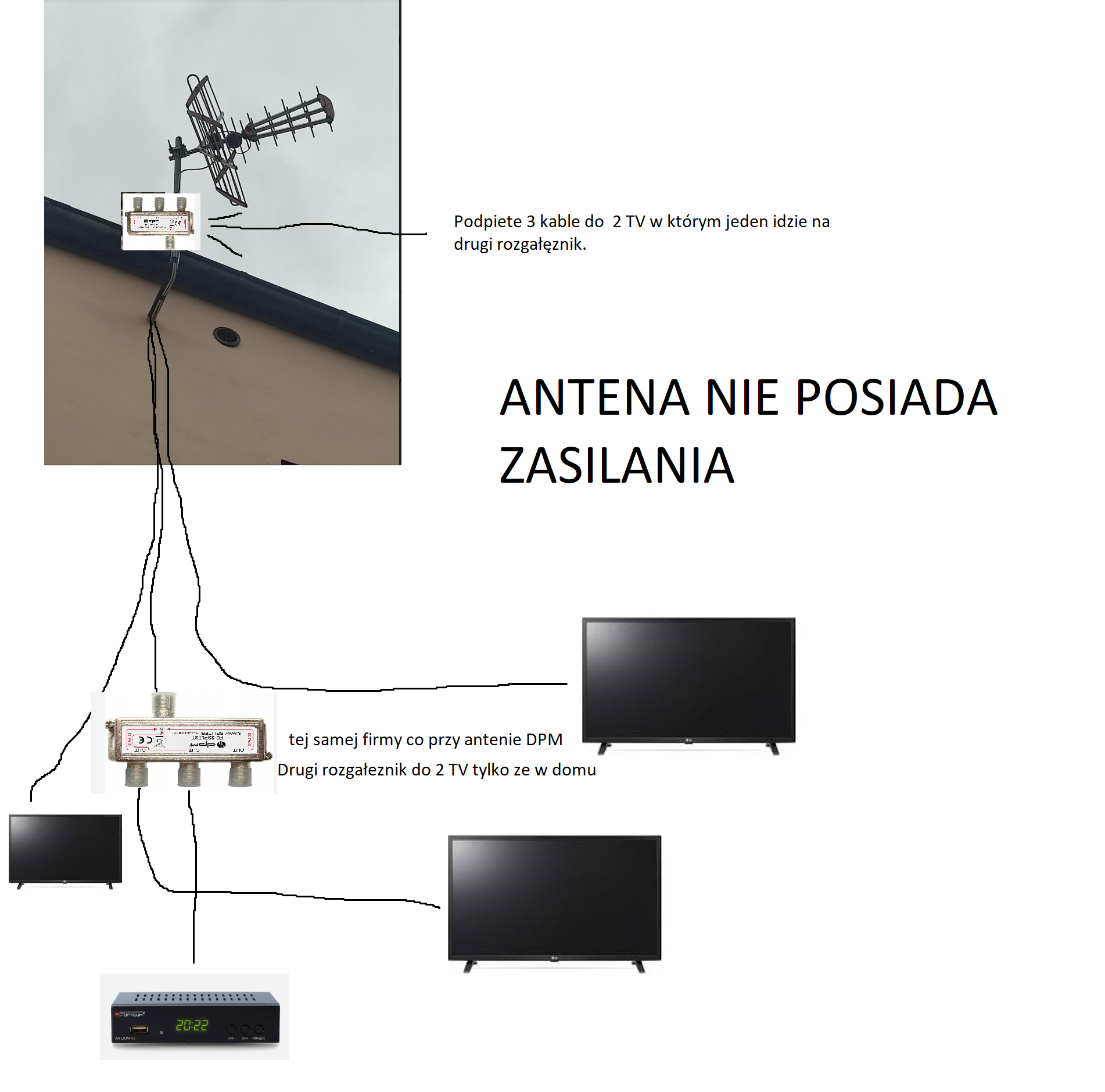

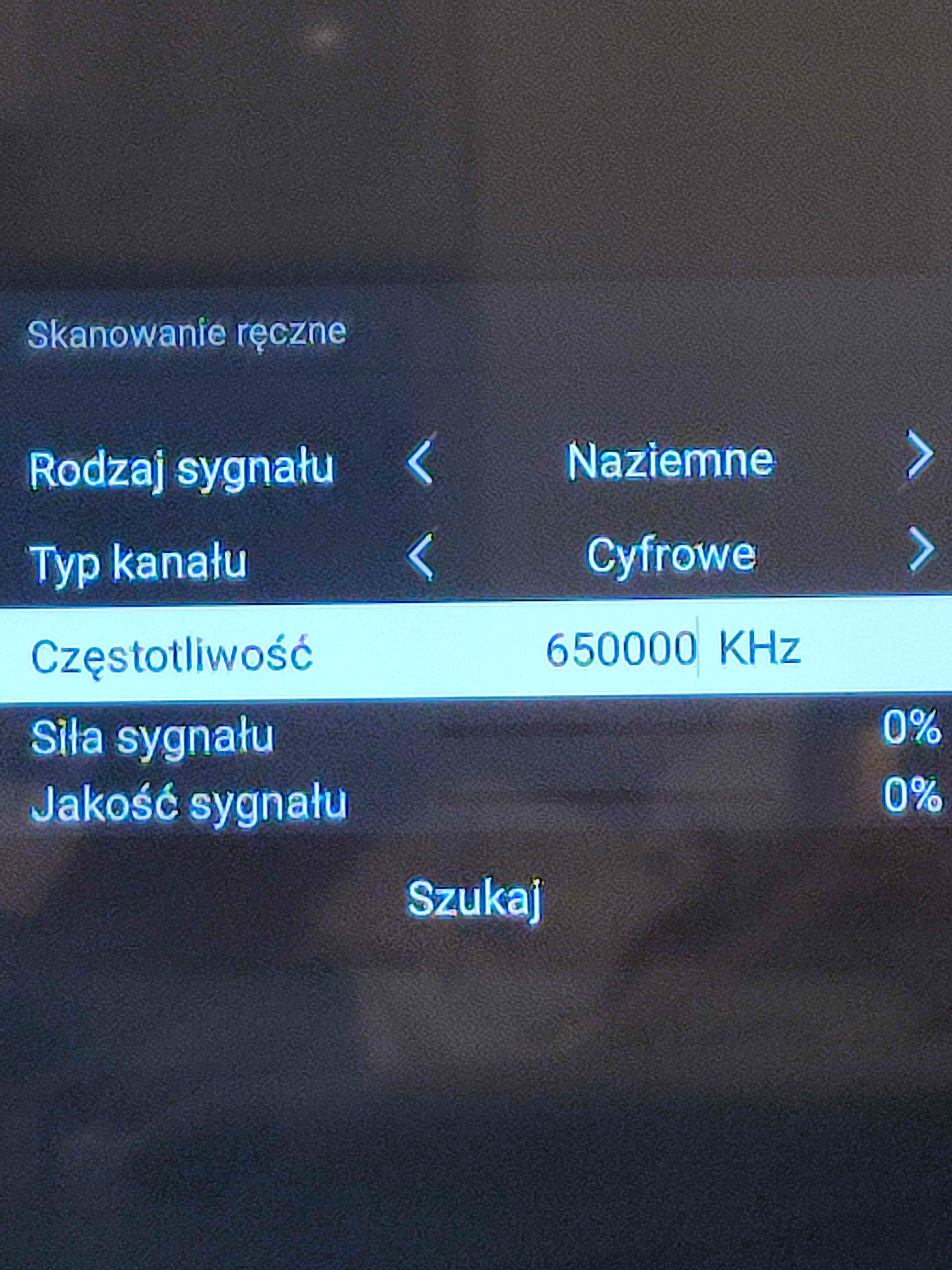

    Brak MUX1 DVBT2 Mux 1 Katowice Kosztowy, Witam mam Antene zrobioną na 3 TV na jednym TV sygnał chodzi bez problemu nic sie nie zacina na dwoch innych klaktukuje, albo calkiem nie wyszukuje kanałow jak ustawic recznie kanał Mux1 na TCL bo mam W khz?, kable wymieniane na nowo to nie to, antena rowniez byla podmieniana na nową siatkową, sory jak nie w tym temacie jestem tu nowy, dziekuje za kazdą pomoc zmieniałem w TV region na czechy niemcy, wlaczylem DVBT2 w menu serwisowym, dalej nie wyszkuje, czylli telewizor TCL P735 NIE MA HEVC? podłaczylem dekoder ktory ma hevc i tez nie wyszkuje kanałow tylko z Mux1 jest problem inne kanały są na 100% sygnalu

    W TCL trzeba włączyć DVB-T2.
    Podaj przybliżoną lokalizację, opisz jak wygląda instalacja i z czego się składa.

    Właczyłem w TCL DVBT2 dalej brak sygnału, załaczylem zdjecie zrobione w paincie ale chyba da sie polapac jak wyglada moja instalacja, czy jest sens kupowac wzmaczniac, albo filtr lte? w okolicy mam kilka nadajników w TCL gdy wybieram 650khz nie znajduje kanałow na mux1 tylko jest problem , na innych TV wszystko działa
    Byłem u sąsiada równiez ma problem z mux1

    Dvb-T2 włączyłeś w menu serwisowym przy pomocy kodu 6425?
    Po zmianie, pierwsze skanowanie zrób automatyczne. Jak nie pomoże, to reset fabryczny i ponownie skan automatyczny.
