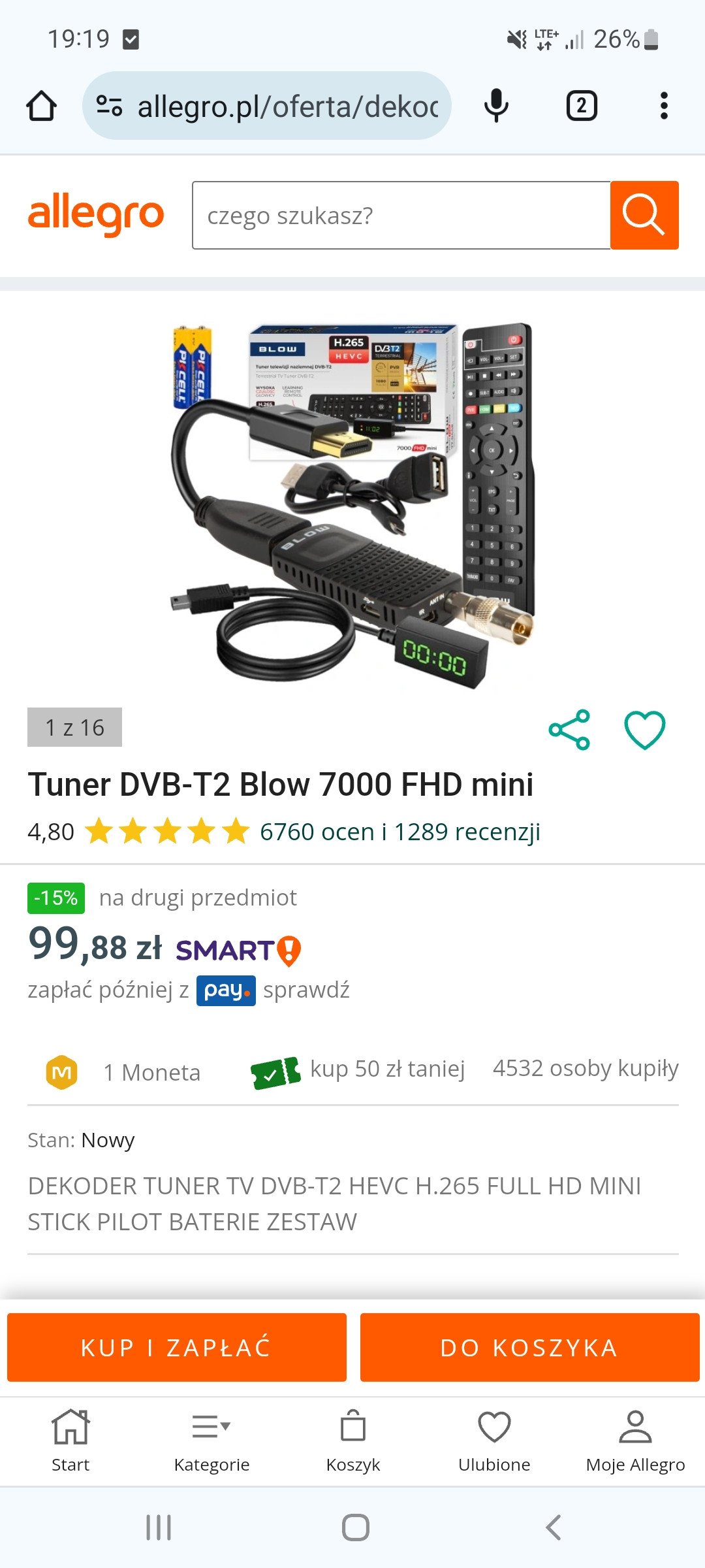

    Witam. Pacjent: telewizor UNITED LED32BG55.
    20 grudnia przestał odbierać programy - pewnie z racji zmian kodowania na hevc. Zamówiłem dekoder do odbioru dvbt2 hevc i problem jest taki że telewizor znajduje tylko 4 programy (metro, wp i jeszcze jakieś inne tego typu). I teraz pytanie: Czy to wina anteny? Antena jest podłączona do prądu czyli ma tam jakiś wzmacniacz - niewiem czy trzeba kupić jakąś antenę która obsługuje hevc czy powinno wszystko działać na starej antenie? Wolę się zapytać wcześniej zanim będę generował kolejne koszty. Dziękuję z góry za odpowiedz
    Lokalizacja: Staniątki woj. Małopolskie. Antena skierowana na nadajnik: Chorągwica

    To, że telewizor jako taki (bez dekodera) znajduje te 4 programy (od 38 do 41) to normalne, bo one dalej lecą na MUX-8 w DVB-T/H.264.
    Jeśli poprzednio działało na tej antenie to i teraz też raczej powinno.
    Co to za dekoder?
    Tu jest wykaz multipleksów nadawanych z Chorągwicy: https://radiopolska.pl/wykaz/obiekt/33
    Jaznbu napisał:
    Antena jak na foto
    Nie ma i nie będzie żadnych anten DVB-T2/HEVC :!:. Natomiast w każdym przypadku należy dobrać antenę i miejsce jej montażu do warunków odbioru. W przypadku anten pokojowych najczęściej bywa tak, że niekoniecznie odbierają one poprawnie w miejscu które nam odpowiada. To antena "wybiera sobie" miejsce gdzie ma stać.
    https://youtu.be/7XBKJ1sJ0YY
    Zapewne w Staniątkach są miejsca z których widoczny jest maszt w Chorągwicy. Teoretycznie sygnał powinien być bardzo mocny. Może na twojej pokojówce jest on po prostu zbyt mocny? Odłącz na chwilę jej zasilanie i sprawdź czy telewizor wyszuka więcej kanałów. Jeżeli tak, to znaczy że nie potrzebujesz anteny ze wzmacniaczem. Jeżeli nie, to musisz poszukać innego miejsca dla tej anteny lub zastosować antenę zewnętrzną. Wzmacniacz użyty w tej antenie może powodować, że odbiornik będzie miał problem z poprawnym odbiorem na k.21,22,23.
