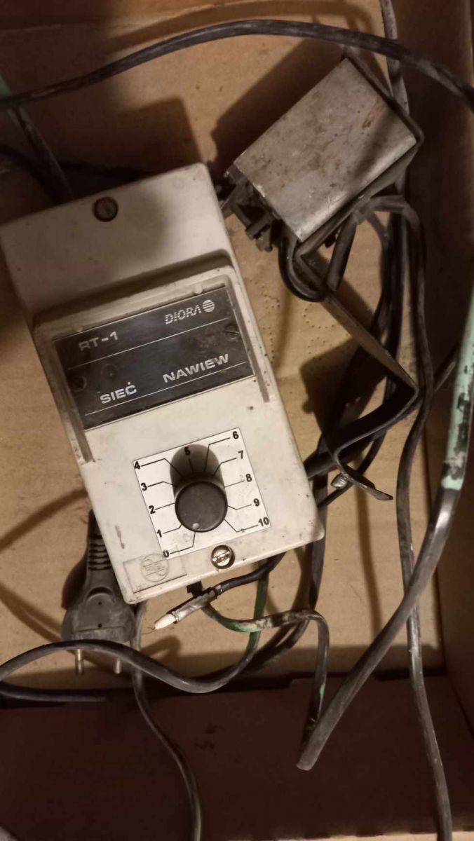

    W starym sterowniku Diora RT-1 brak czujnika temperatury (zakładam, że był jakiś termistor), urządzenie się włącza, przy delikatnym zwarciu przewodów czujnika stycznik się rozwiera. Na próbę podłączałem czujnik ze współczesnego sterownika SLC 109, ale dla odmiany wówczas stycznik jest stale rozwarty.
    Podpowie ktoś jaki tani termistor- zamiennik zastosować?

    Jeśli nie znajdzie się nikt kto wie jaki element tam powinien być, podłączył bym potencjometr i określił rezystancję działania i wtedy zakupił odpowiedni termistor.

    Dobra myśl- tylko elektronik ze mnie kiepski i nie mam zaplecza... Gdybym znał wartość termistora to bym go sam wymienił.

    Rozumiem że to urządzenie ma się włączać przy określonej temperaturze?
    Pokrętłem ustawiasz temperaturę czy coś innego?
    Jeśli ustawiasz temperaturę i możesz ustawić 25stC to ustawiasz te 25stC, zamiast termistora możesz przylutować potencjometr. Kręcisz nim tak by urządzenie zadziałało. Odlutowujesz potencjometr i mierzysz jego ustawioną rezystancję. Znajdujesz termistor który ma taką samą rezystancję jak zmierzona w tej samej temperaturze i go montujesz.
    Mozna zaryzykować też przylutowanie termistora 4,7kOhm albo 10kOhm bez pomiarów. Wg mnie istnieje szansa że trafisz. Termistory takie kosztują pojedyncze PLN więc dużej straty w przypadku nietrafienia nie będzie.

    Urządzenie działa w ten sposób, że po włączeniu (przy zimnym piecu) prąd płynie na cewkę, która przez linkę podnosi klapkę nawiewu powietrza do paleniska. Po osiągnięciu przez kocioł zadanej temperatury sterownik odcina prąd na cewkę i klapka opada pod swoim ciężarem.
    Zakładam, że muszę tak dobrać termistor aby przy ustawieniu regulatora na środku skali rozwarcie styków następowało przy temperaturze kotła ok. 55-65 stopni.
