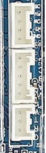

    Dzień dobry
    Mam prośbę o identyfikację gniazda jak na zdjęciu (nazwa typ lub symbol). Gniazdo znajduje się na płycie do hulajnogi Xiaomi.
    Dziękuję
    Pozdrawiam Jurek

    gekowal19
    W wersji M365 hulajnogi siedziały złącza JST seria PA, albo ich odpowiedniki innych firm. Raster 2 mm. Np. B04B-PASK-1
    Te wyglądają podobnie.
  • #3 20882322
    roll99
    dziękuje tak to to gniazdo !
