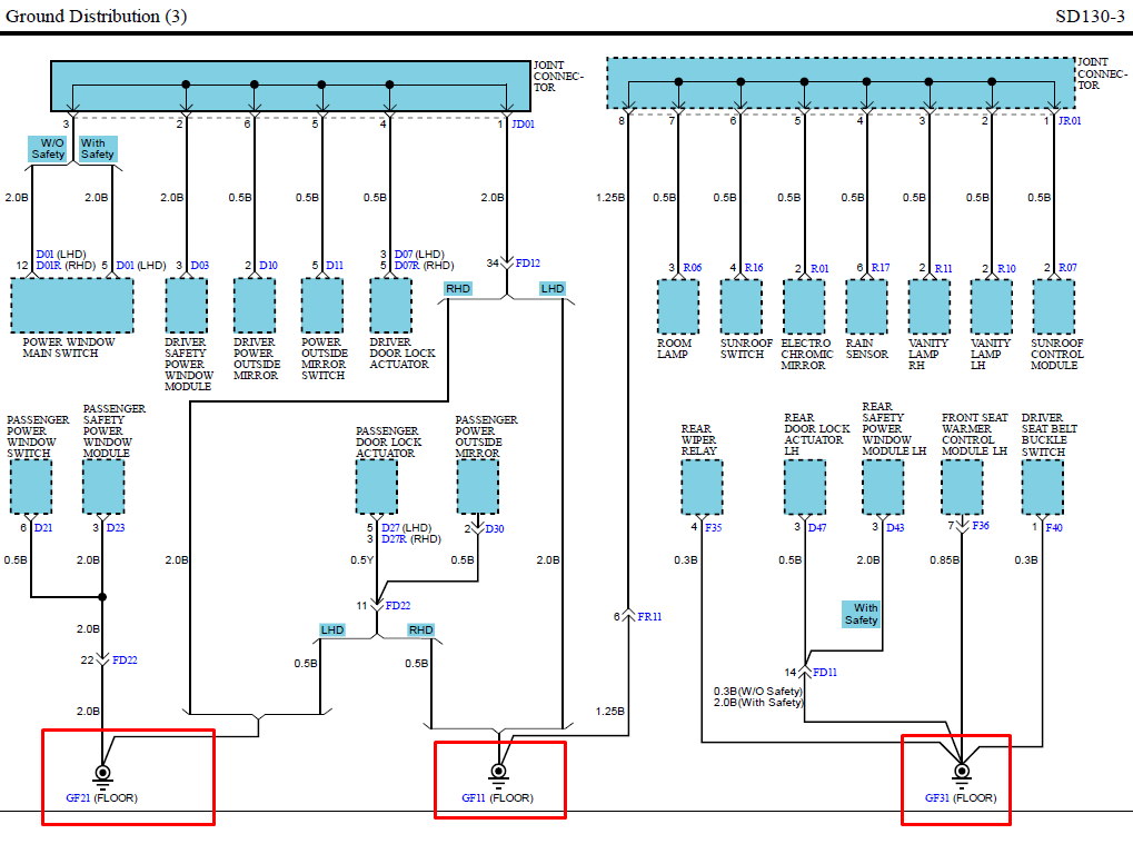

    Witam . Pacjent hyundai I 30 diesel 2010 r. Problem tz. Otwieranie tylko z kluczyka , przy otwarciu z kluczyka zero reakcji auta nic się nie pali nie da się nic włączyć ( ani radia swiatel itp) pala się otwarte wszystkie drzwi i bagażnik, po przekręceniu kluczyka wszystko poprawnie , odpala od strzala , masa jest plus jest akumulator sprawny , ładowanie jest . , w pilocie bat. Nowe ( po wymianie bat raz udało mi się sparować i otworzyć drzwi . Jak chciałem zamknąć to już zero reakcji . Podejrzewałem mase ale nie ten trop . Teraz albo sterownik , ale nie wiem już sam . Jakiś pomysł?
    Ale jak to wykluczyłeś, dokładniej? Tych punktów masy kilka jest w aucie, a objawy raczej wskazują na brak masy.

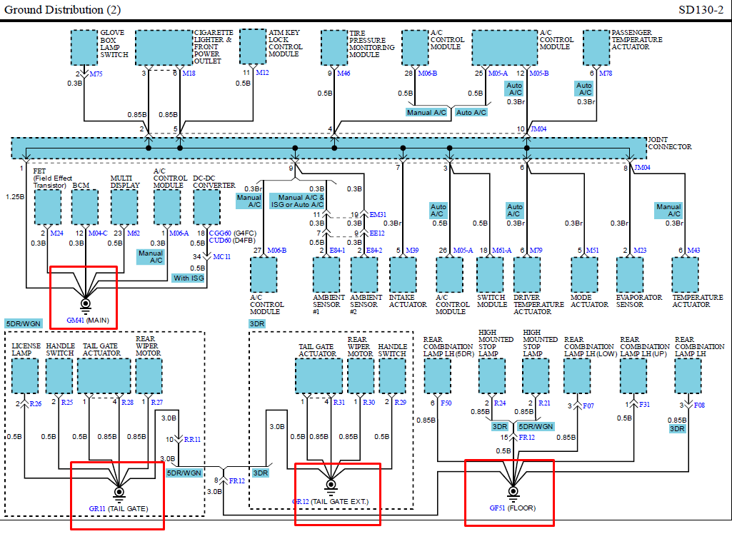

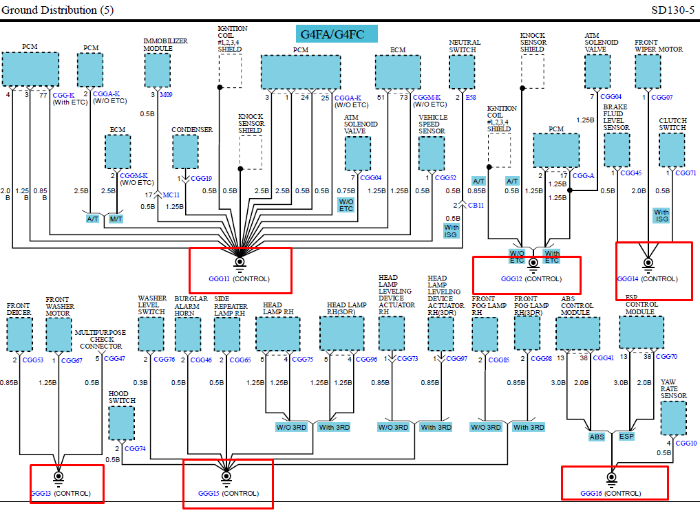

  • #4 20884300
    Ture11
    Widzisz, w samochodzie jest trochę więcej punktów masy, niż tylko ta na amortyzatorze. I urwanie jakiejś masy w kabinie nie będzie miało wpływu na "ciężkie odpalanie". Zobacz na przykładzie serwisówki KIA CEED (który zresztą, przypadkiem, ma dużo wspólnego z i30) - dla naświetlenia tematu, połączenia masy zaznaczyłem na czerwono.

    Ja Ci nie zagwarantuję, że to problem z masą w aucie - ale - jako dla elektronika - objawy by mi jasno wskazywały na problem masy.
