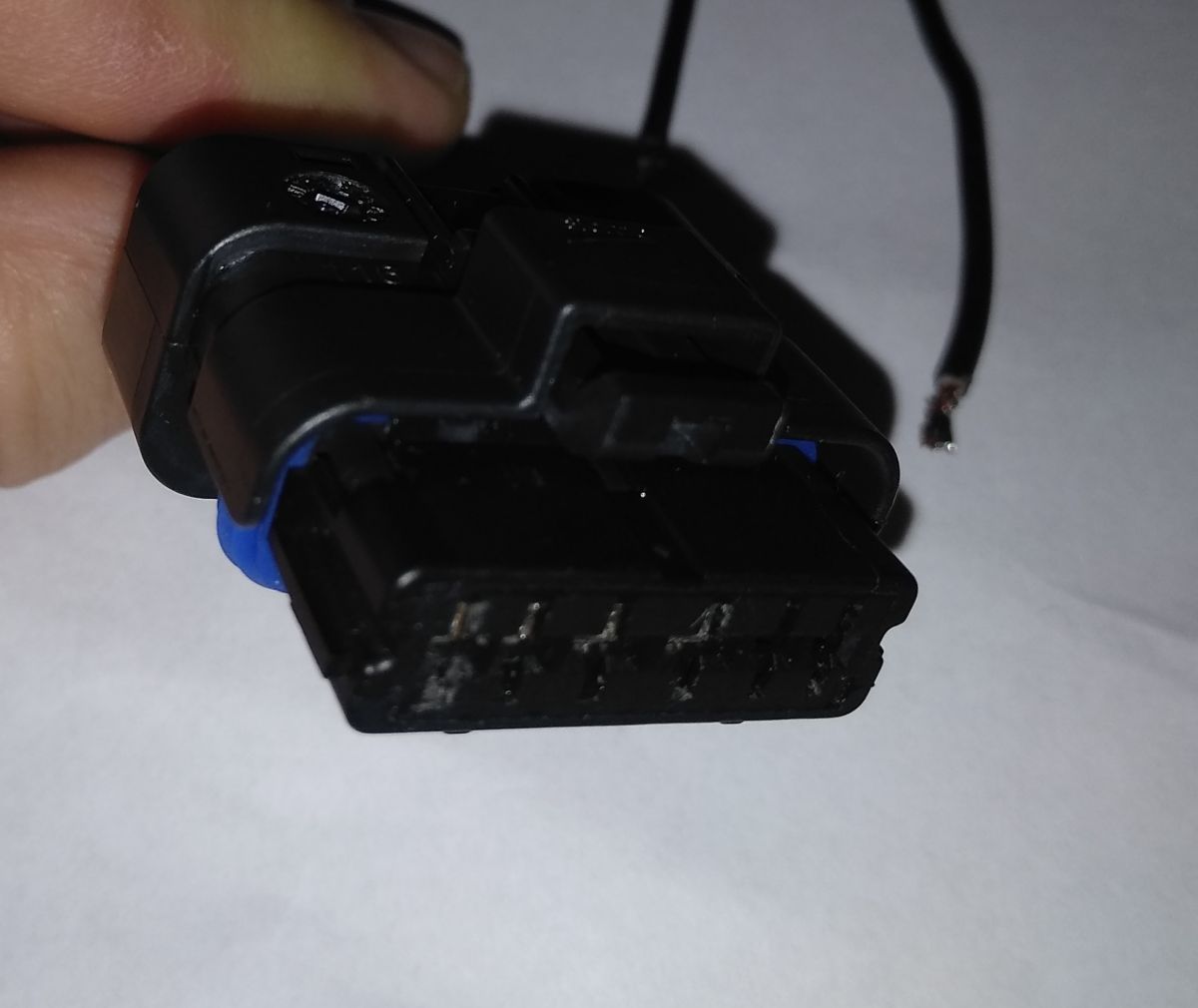

    Witam. Mam złącze SICMA żeńskie 6 pin hybryda (piny 1.5+2.8) (seria 1.5) (pompa paliwa w baku , peugeot 307 2.0HDi 90KM).
    Złącze jest nowe. Z zaciśnięciem terminali, otwarciem "tyłu", wyjęciem pianki i osadzeniem przewodów z terminalami nie było problemu.
    Pytanie: Jak się wyjmuje przewody z terminalami?

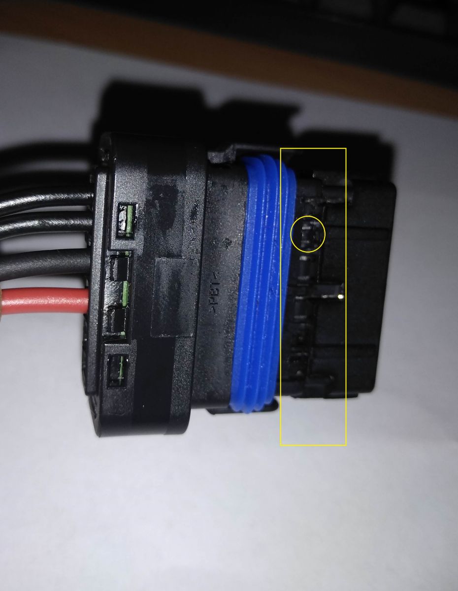

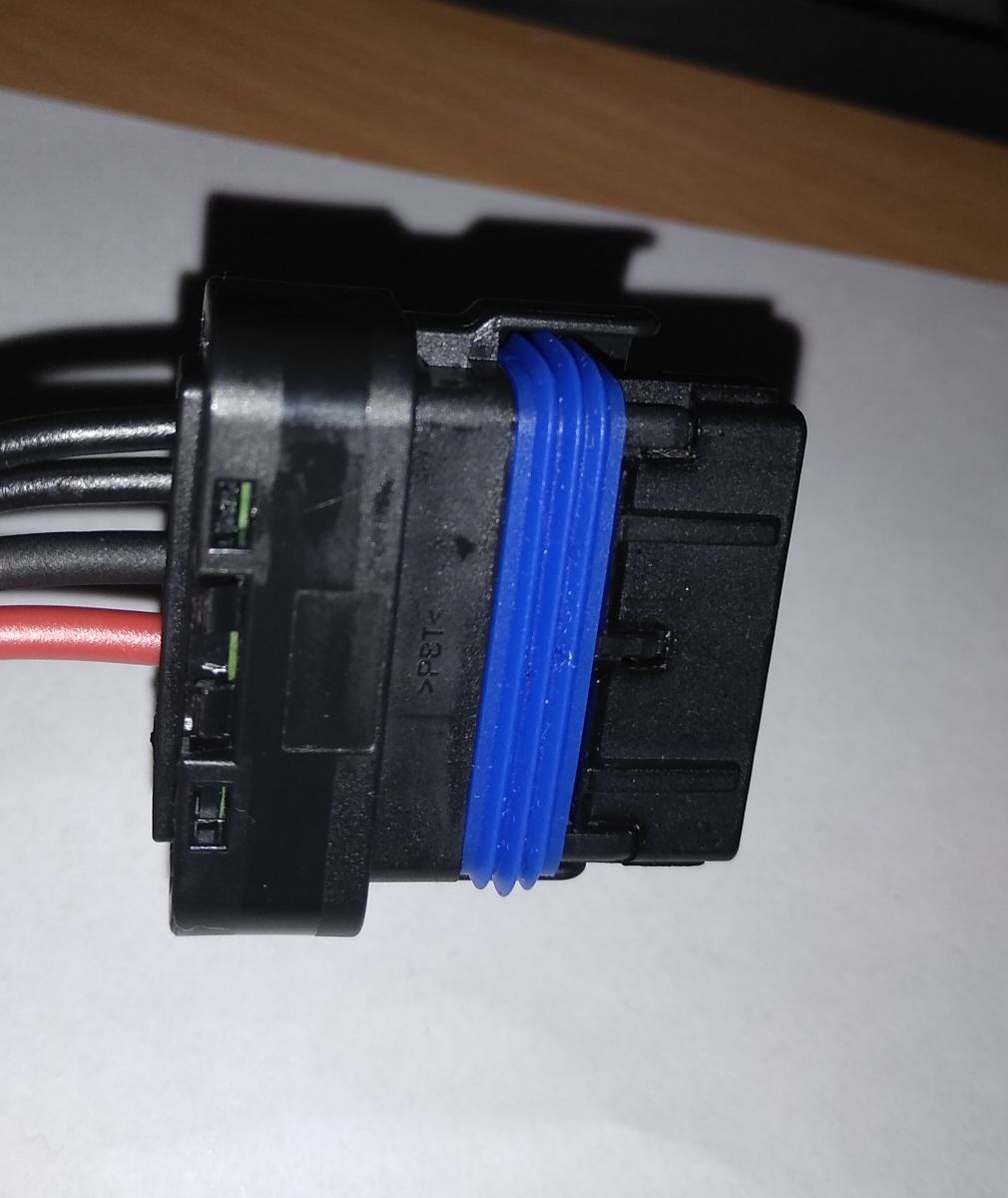

    Przód (chyba) się tylko wysuwa parę milimetrów odsłaniając plastiki trzymające terminal. Wypinaki widełki i pojedyńcze szpilki wpinane od frontu nie działają.

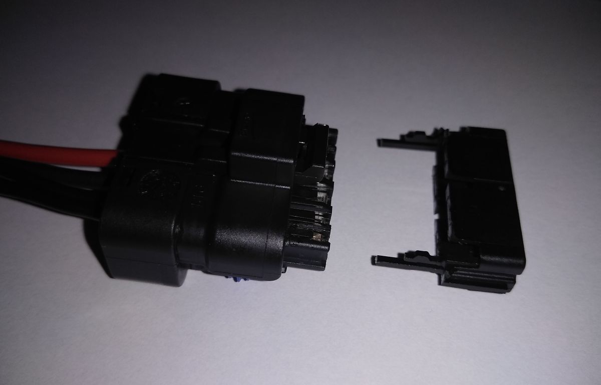

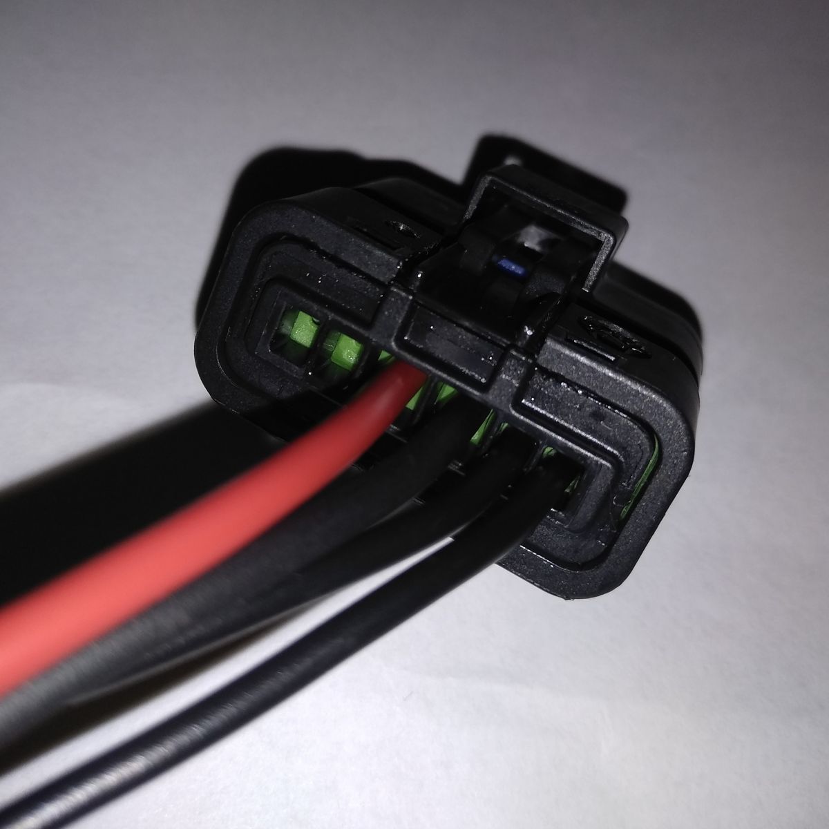

    Od strony kabli wyjmujesz prostokątną ramkę z otworami na kable, potem widełki z przeciwnej strony i powinno wyjść
    #4 20883205
    sweeteck
    Przedni plastik całkowicie zdejmujesz i masz dostęp, nic się nie połamie, wysuwasz tak jak masz na zdjęciu i potem dalej żeby zdjąć całkowicie. Takie same wtyczki czasem mają żółty ten przedni plastik, ale da się zdjąć i wtedy podważasz plastiki i piny wyjeżdżają :)

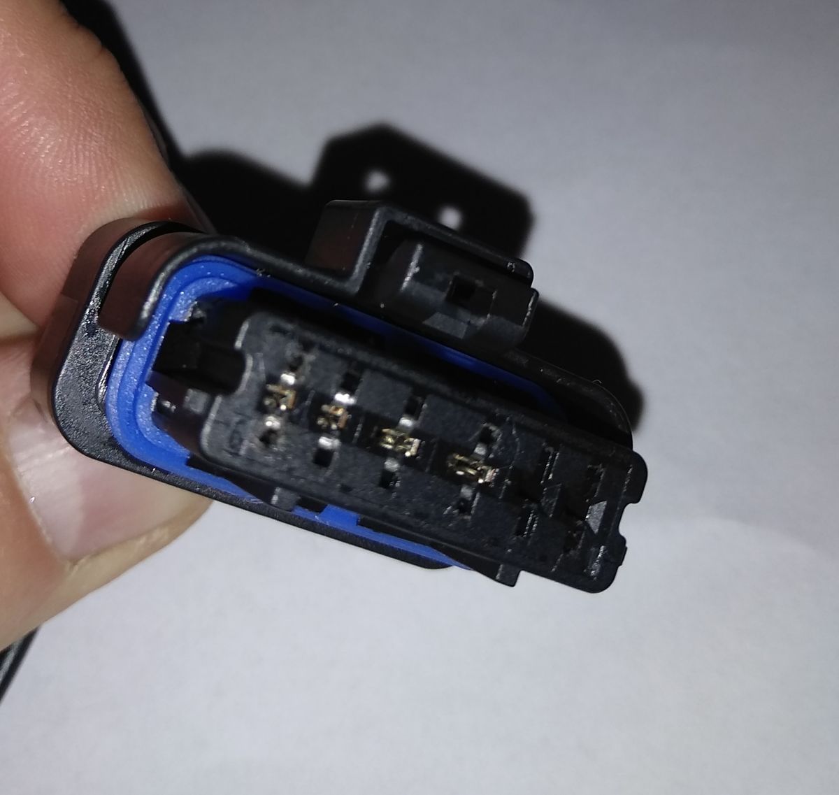

    wyjmujemy przód (delikatnie podważamy boki) i odchylając 2 plastiki (góra i dół) można wyjąć terminal.
