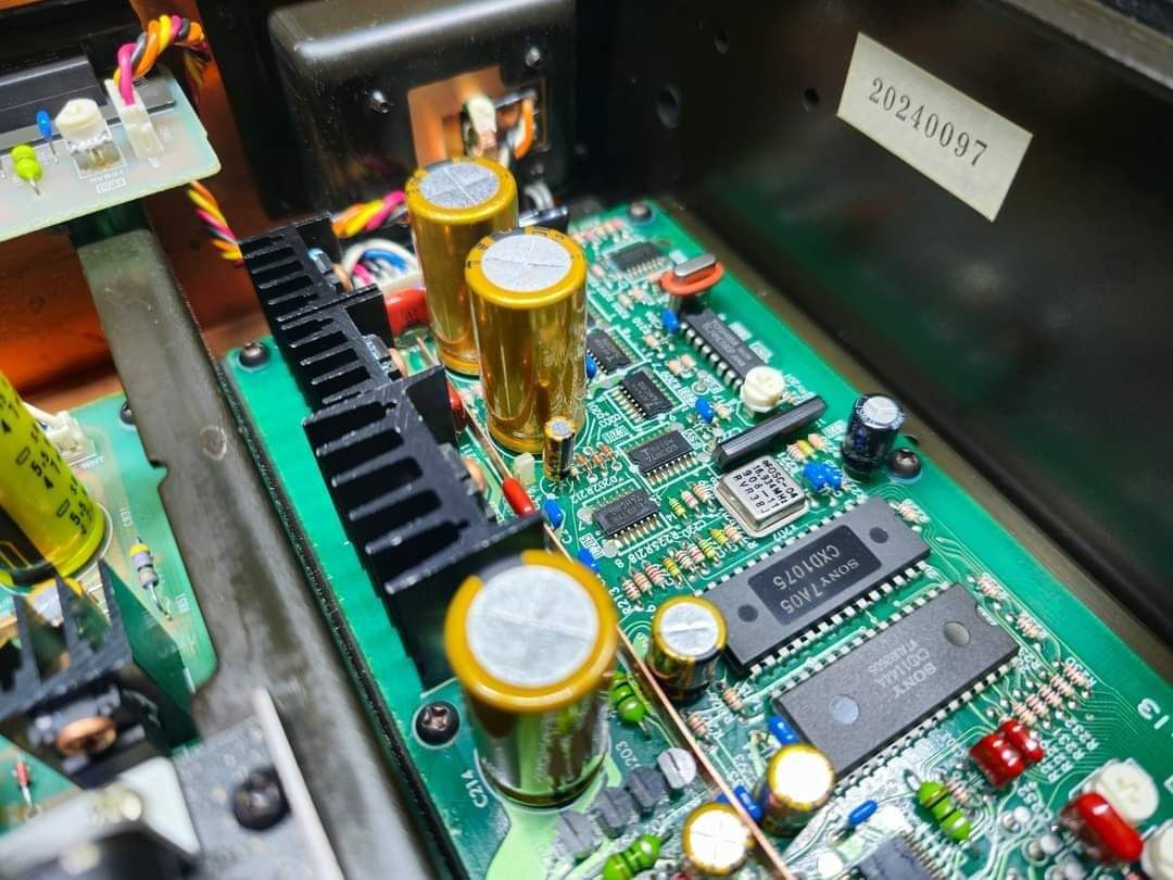

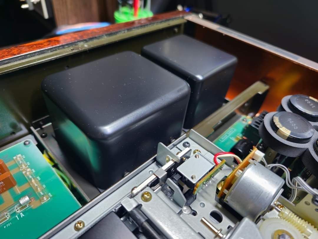

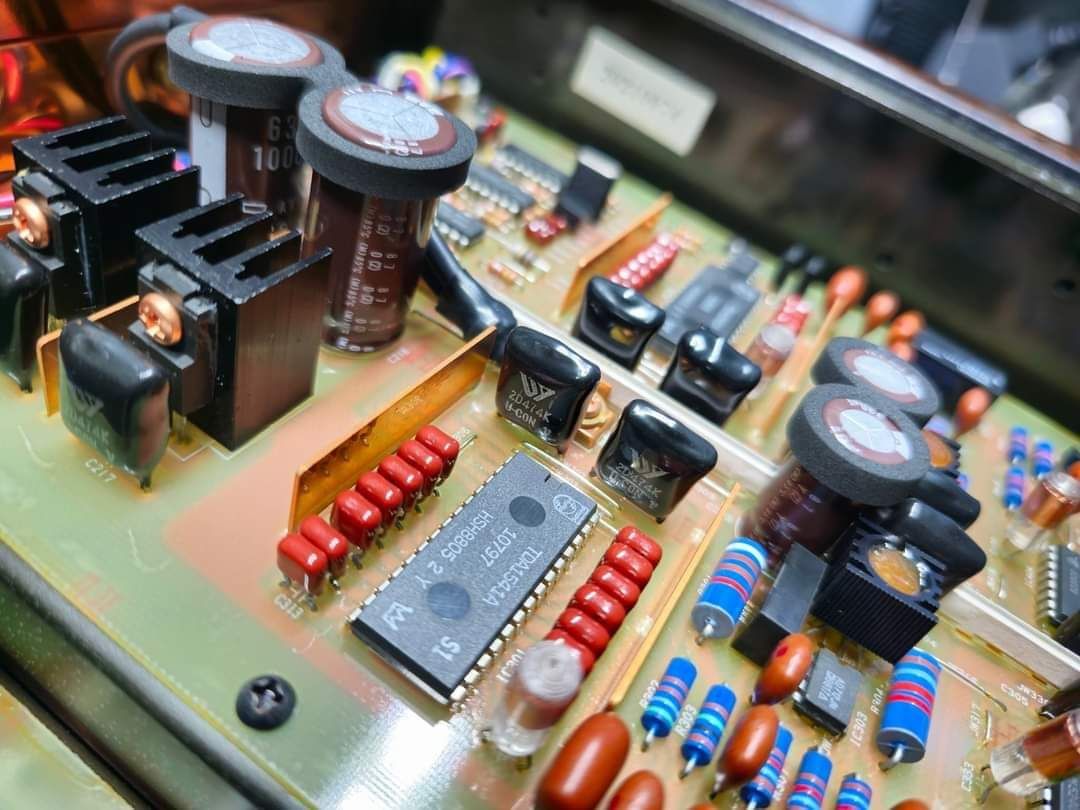

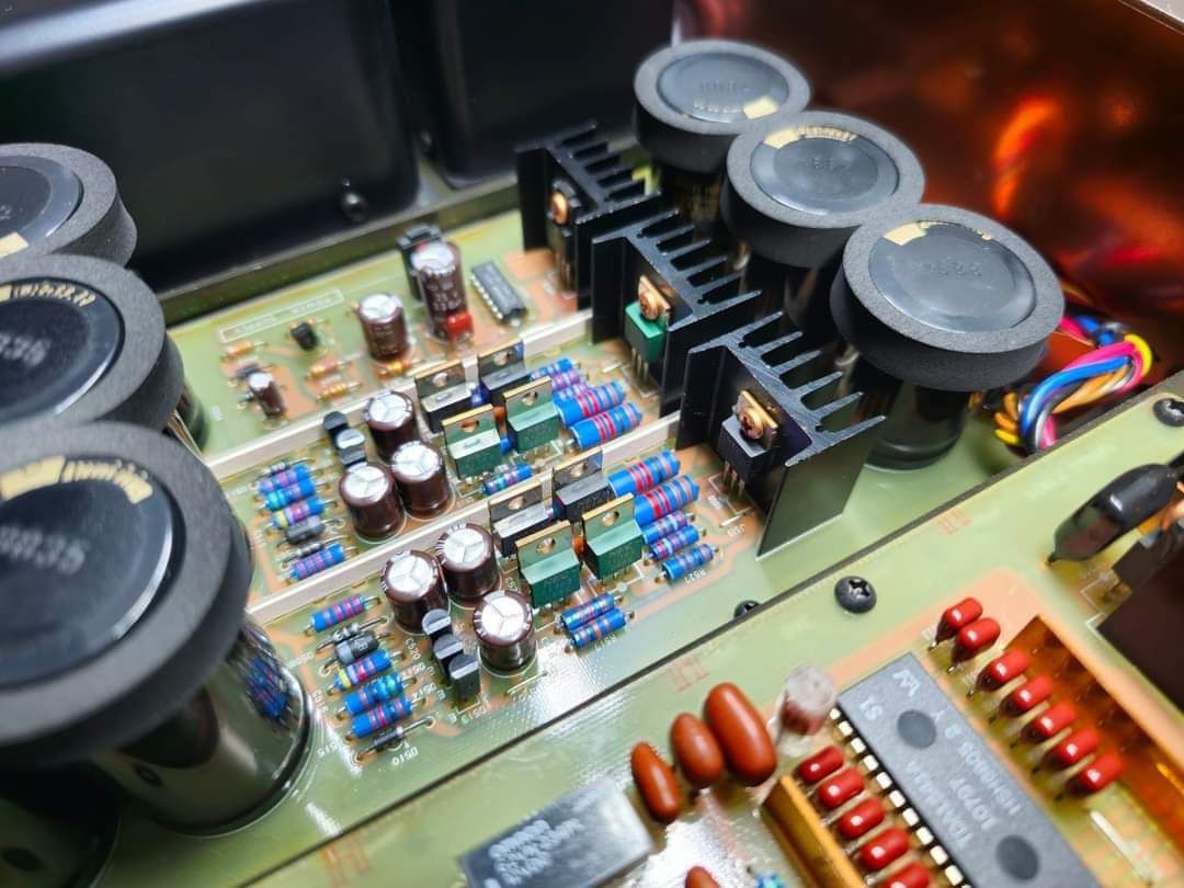

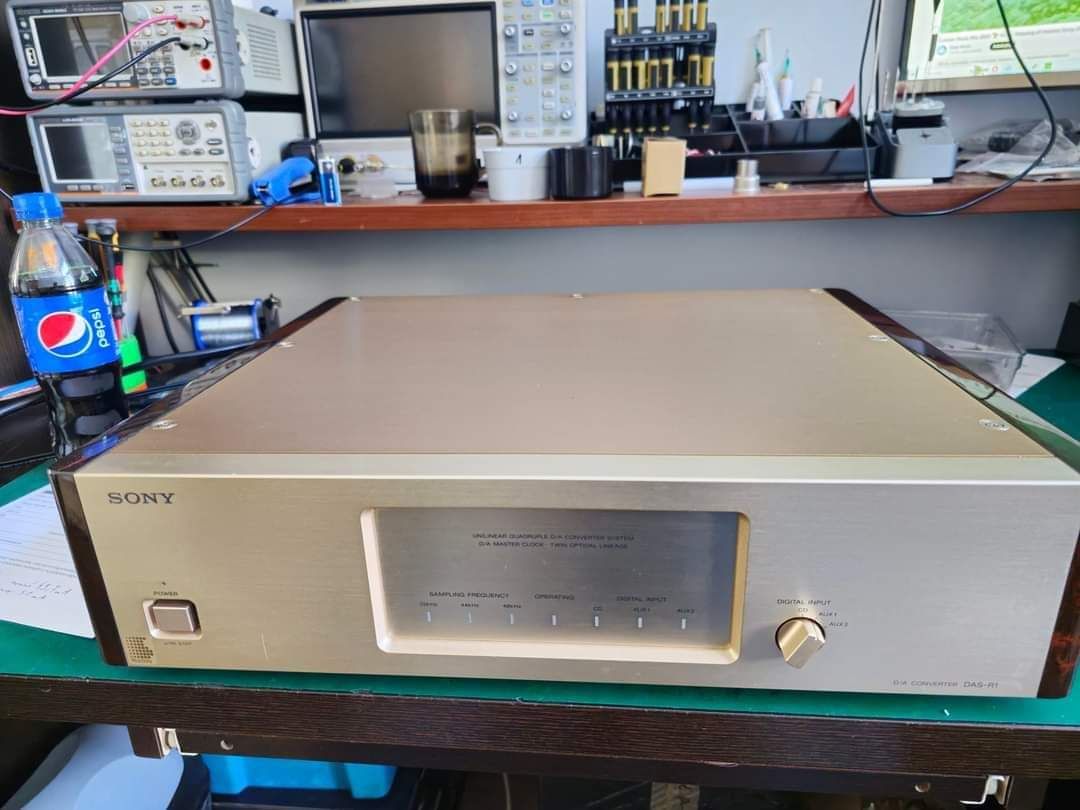

    Sony DAS-R1 / Sony CDP-R1

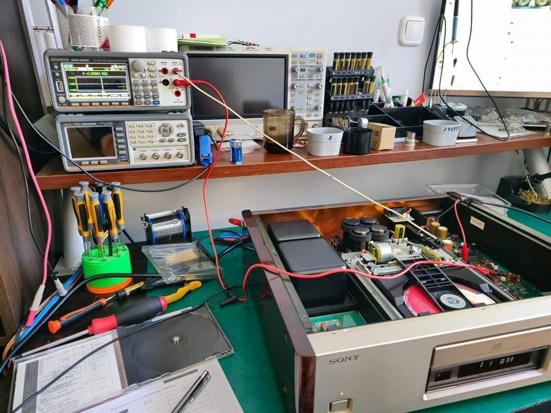

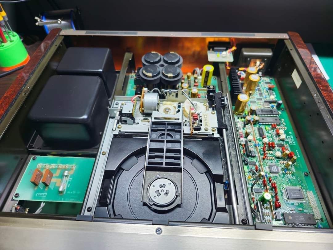

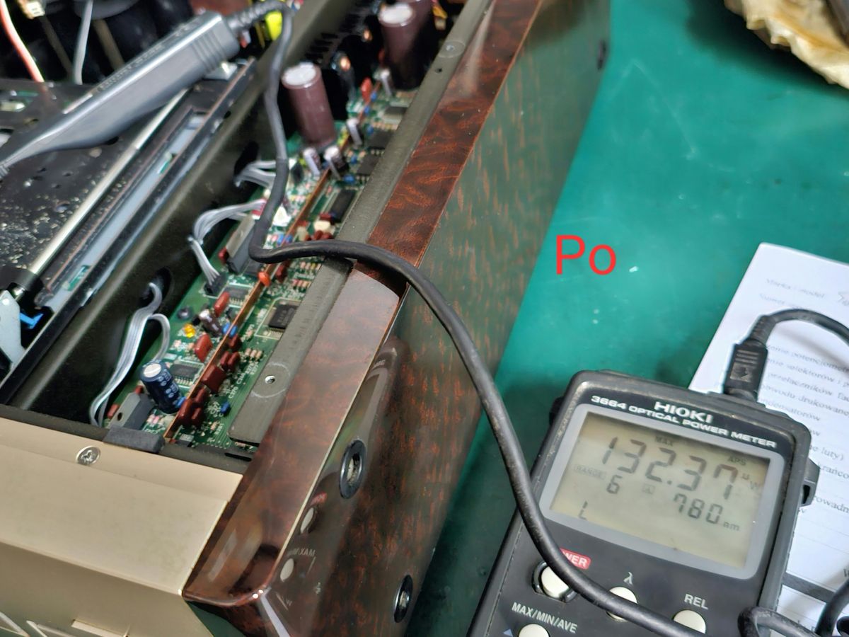

    Sony CDP-R1, urządzenie sprawne, wymagające bardziej kontroli parametrów niż naprawy

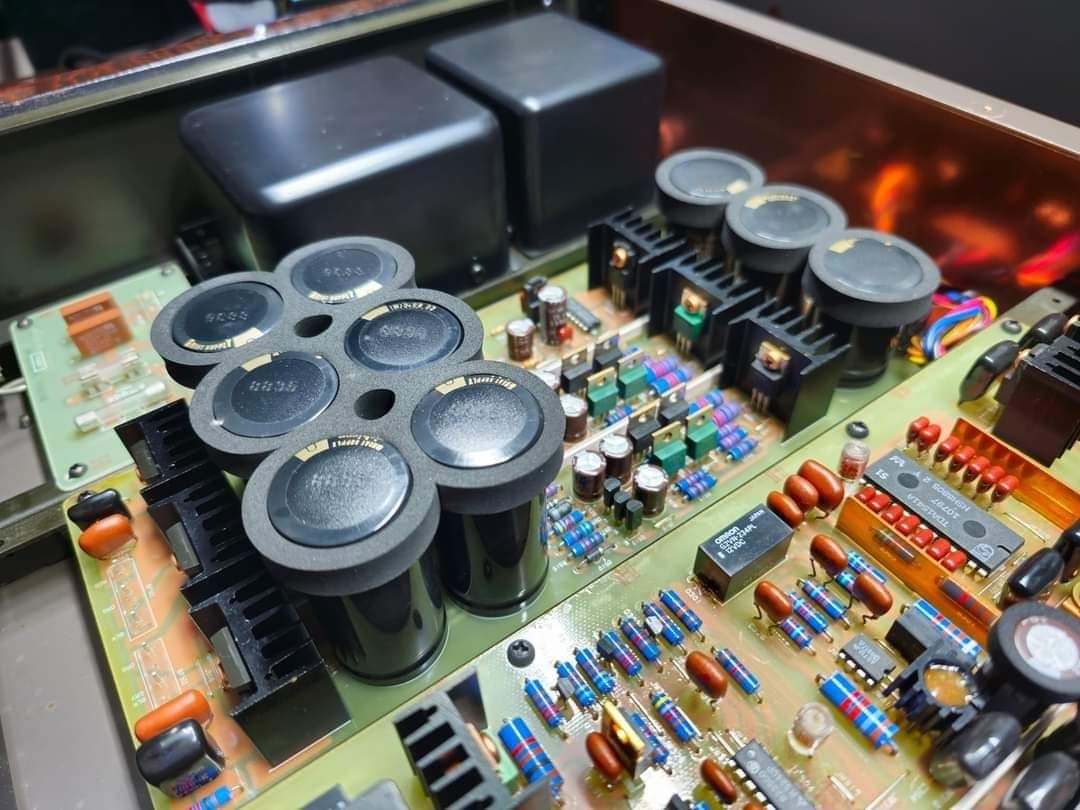

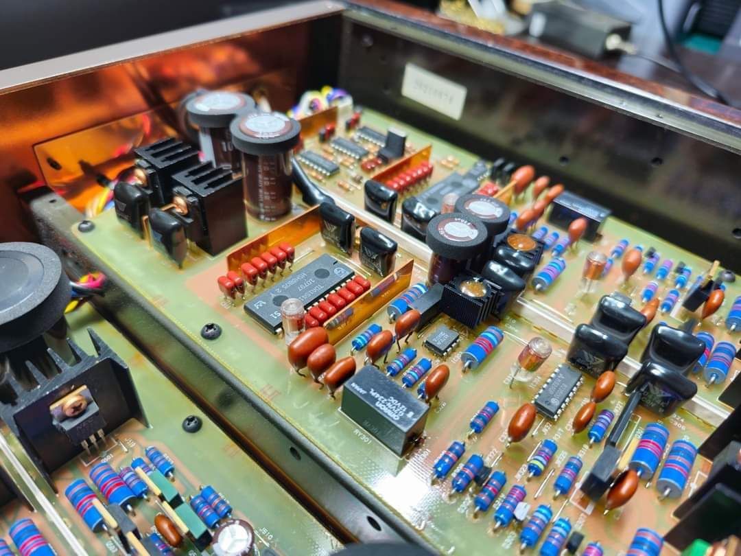

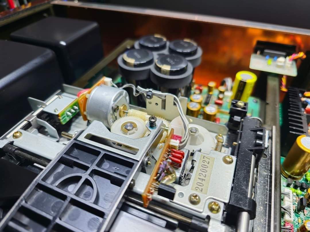

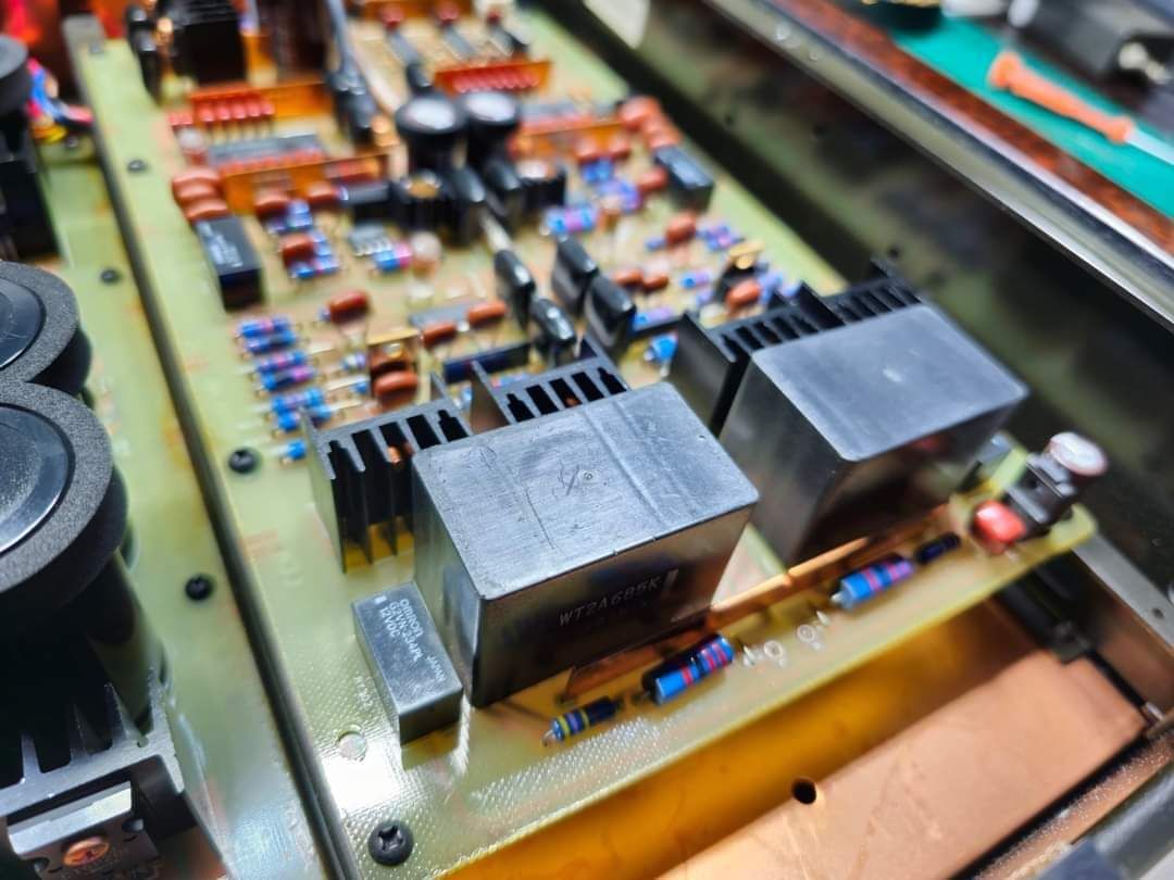

    Kilka zdjęć ukazujących budowę
    Sony DAS-R1 / Sony CDP-R1 Sony DAS-R1 / Sony CDP-R1 Sony DAS-R1 / Sony CDP-R1 Sony DAS-R1 / Sony CDP-R1 Sony DAS-R1 / Sony CDP-R1 Sony DAS-R1 / Sony CDP-R1 Sony DAS-R1 / Sony CDP-R1 Sony DAS-R1 / Sony CDP-R1

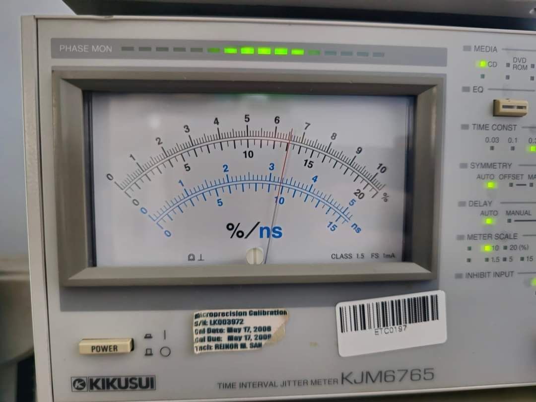

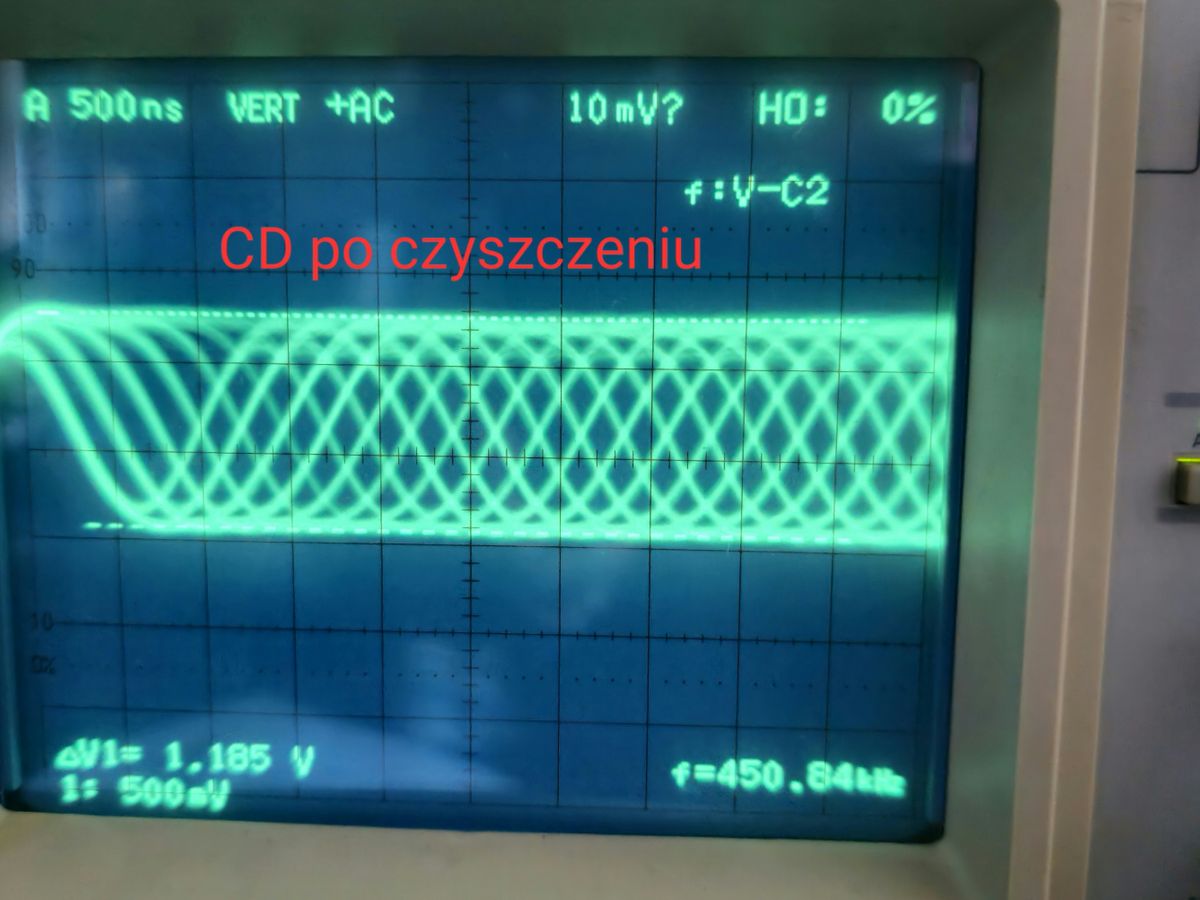

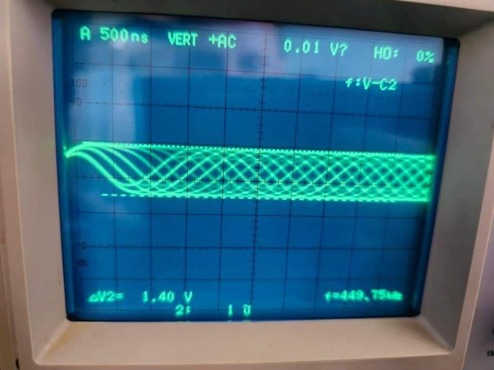

    Pomiar błędu Jittera

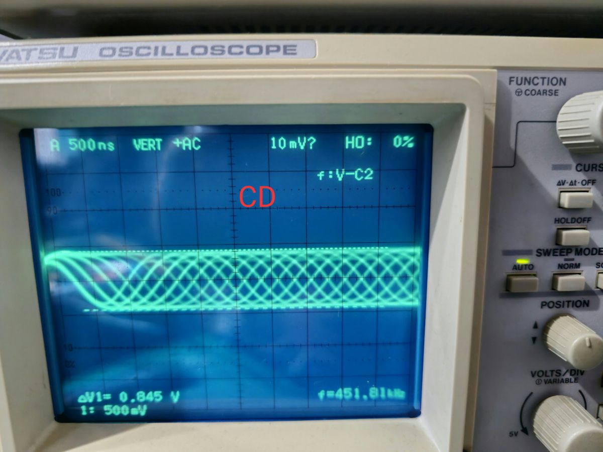

    Pomiar poziomu sygnału RF
    Pomiar prądu diody nadawczej

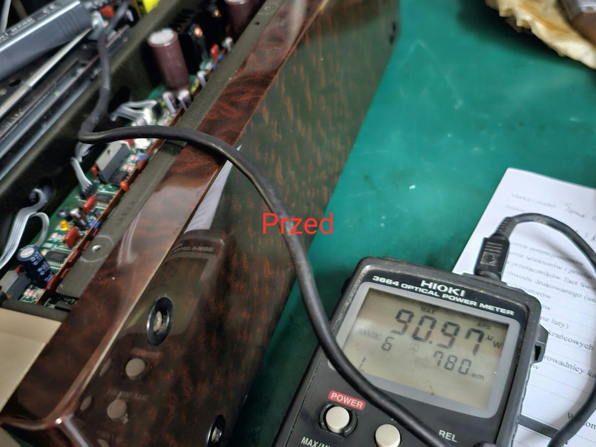

    Pomiar mocy optycznej

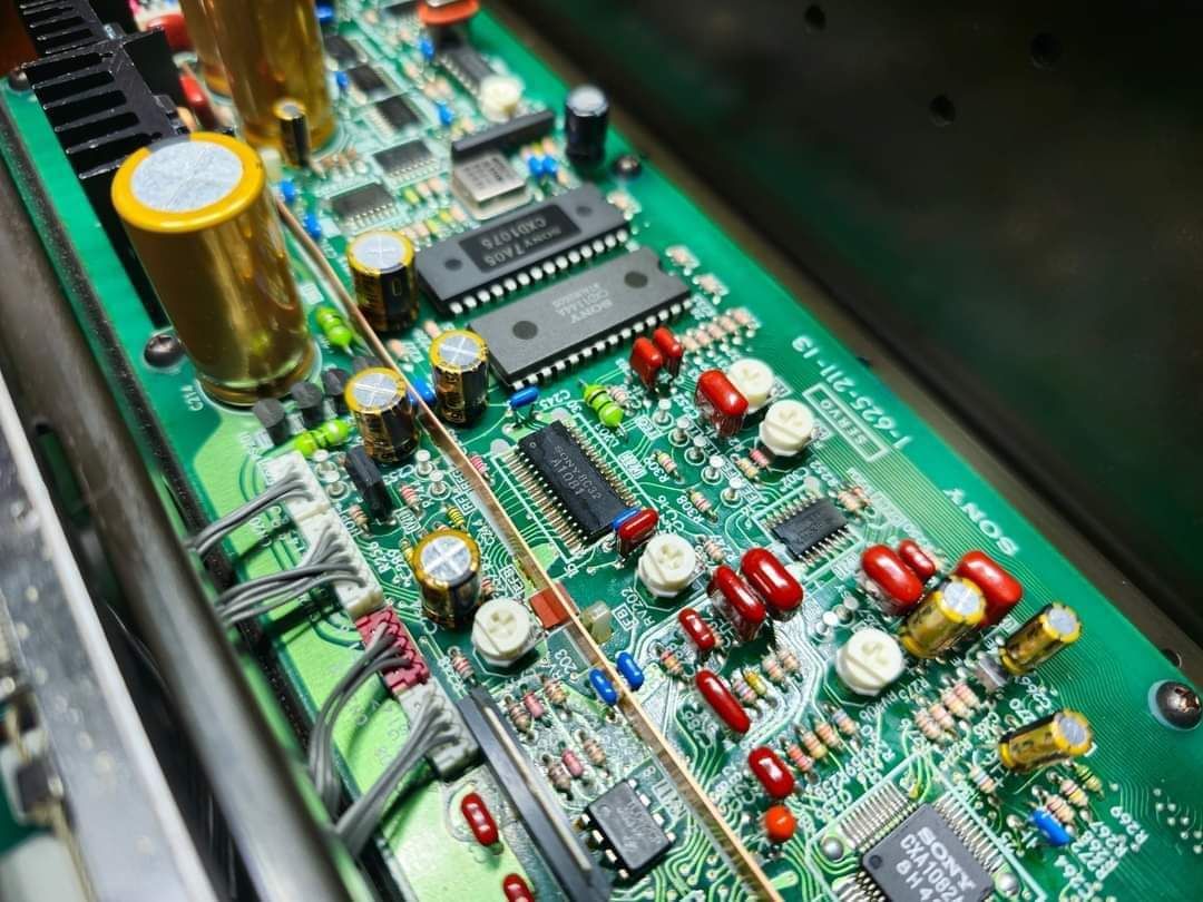

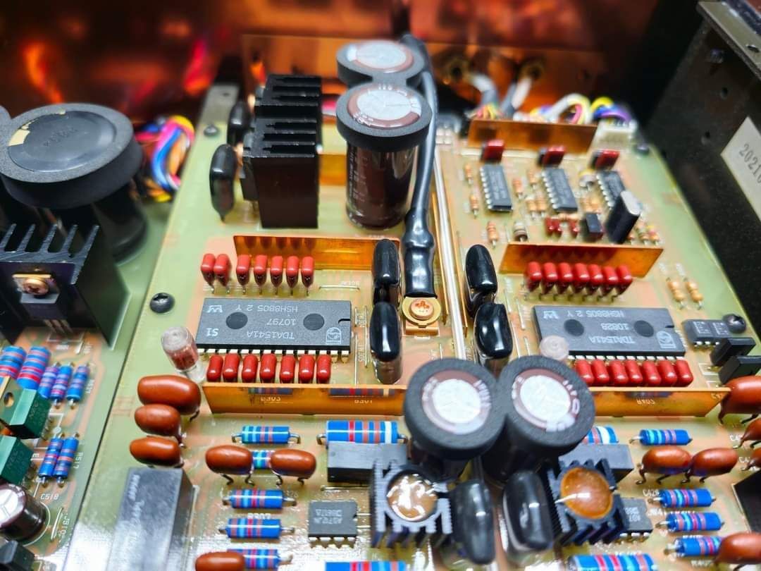

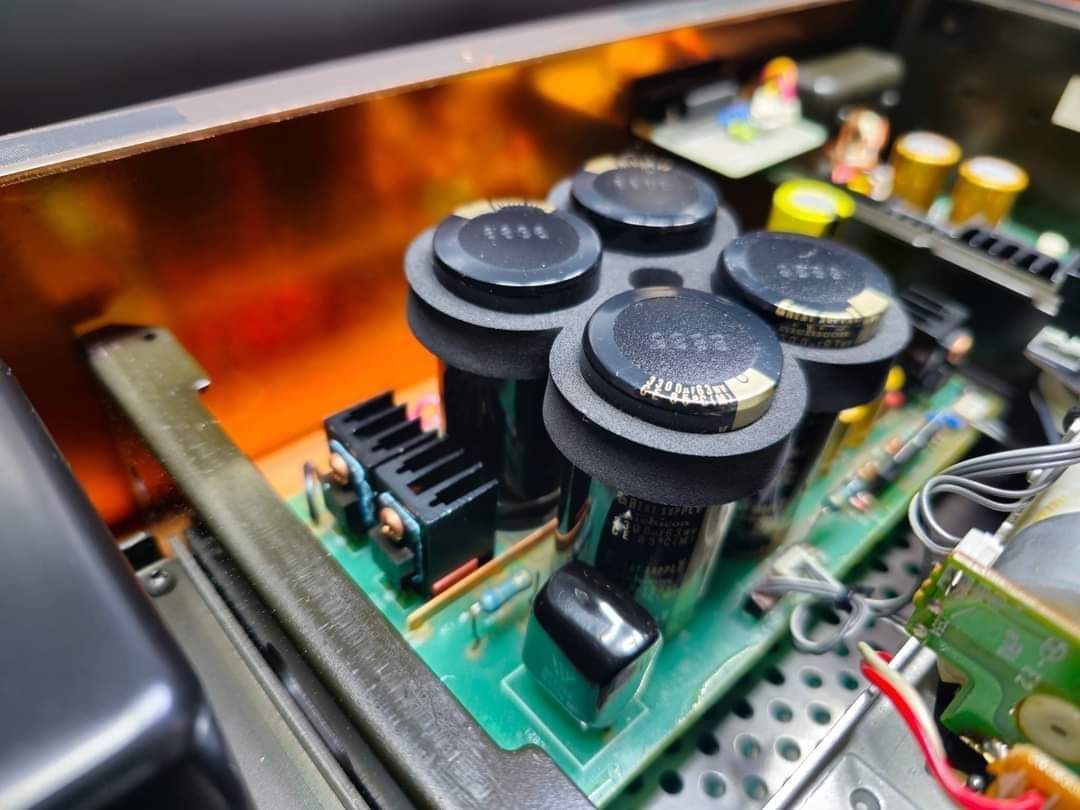

    Budowa przetwornika
    Sony DAS-R1 / Sony CDP-R1 Sony DAS-R1 / Sony CDP-R1 Sony DAS-R1 / Sony CDP-R1 Sony DAS-R1 / Sony CDP-R1 Sony DAS-R1 / Sony CDP-R1 Sony DAS-R1 / Sony CDP-R1 Sony DAS-R1 / Sony CDP-R1 Sony DAS-R1 / Sony CDP-R1 Sony DAS-R1 / Sony CDP-R1 Sony DAS-R1 / Sony CDP-R1
    Sprzęt zachowany w perfekcyjnym stanie, zbudowany z najlepszych dostępnych wówczas elementów, m.in Rezystorów Riken, kondensatorów Soshin U-Con oraz uważany przeze mnie za najlepszych transport czyli BU-1 z głowica KSS-190

    Kolejny raz wnętrze urządzenia SONY przyprawia mnie o zachwyt. To uporządkowanie, dbałość o szczegóły, naprawdę przemyślane konstrukcje. A szczytem wszystkiego to były Mini Dyski - długo zbierałem szczękę z podłogi po otwarciu obudowy, a potem schematu. Dla mnie to jest przykład etosu pracy japończyków.

    No i co ci wyszło z tego pomiaru jittera. I co z tym zrobiłeś?
  • #5 20884287
    Uzytkowinik19
    Wartość prawidłowa dla tej konstrukcji i płyty testowej Yeds-18 oraz warunków pomiaru, w tym wypadku suma błędu sygnału RF i zegara, sam RF jest zazwyczaj ok 1% niższy.
    Poziom błędu zależy od jakości płyty, sprawności mechaniki (w szczególności sprawności silnika napędu płyty) oraz poprawnego ustawienia punktów pracy (najbardziej krytyczne ustawienia to balans detektora i offset ogniskowania) oraz od ustawienia częstotliwości PLL jeśli mierzymy Jitter z podpiętym wyjściem RF i wyjściem zegara.

    Każde ustawienie wpływa na parametry odczytu, nie wszystkie zmiany da się zaobserwować w sygnale RF, ale w poziomie Jittera widać każdą najdrobniejszą zmianę jakiegokolwiek ustawienia

    Co można samodzielnie ustawić w starym odtwarzaczu? Bo w nowszym chyba tylko prąd diody laserowej
    Wszystkie parametry które do ustawienia przewidział producent, brak obecności potencjometrów nie oznacza braku możliwości ustawienia, akurat prądu diody nigdy się nie rusza.

    Służy m.in do określenia poprawności pracy, a w razie potrzeby do precyzyjnego ustawienia.

    Uzytkowinik19
    Najczęściej pomaga samo czyszczenie kolimatorów.
    Właśnie robię kolejny zestaw, chyba po palaczu gdzie samo czyszczenie podniosło moc optyczną o 40uW

    Uzytkowinik19
    Dlatego dobrą metodą oceny stanu diody jest pobór prądu przez diodę i porównanie z wartością fabryczną która jest zawarta w 3 ostatnich cyfrach numeru seryjnego (w głowicach Sony)
    Niestety nie każdy model głowicy ma wyprowadzony rezystor z układu APC poza głowicę, tym samym nie zawsze da się taki pomiar wykonać.
    Dopuszczalny wzrost prądu z tego co pamiętam to poniżej 10%

    W kwestii mycia optyki, warto dopowiedzieć, że zewnętrzny kolimator to tylko jeden z kilku elementów optyki, są głowice zbudowane w taki sposób, że zanieczyszcznia praktycznie nie dostają się do wnętrza, KSS-190 gdzie dostęp jest łatwy do zewnętrznego i wewnętrznego kolimatora, są natomiast też takie, w których konieczne jest rozebranie układu śledzenia i ogniskowania a czasem nawet demontaż detektora np KSS-240, bo wewnętrzny kolimator jest w tulejce cylindrycznej.
    Proces ustawienia mechaniki takiej głowicy po rozebraniu to temat rzeka, ale mogę to kiedyś opisać.
    Ustawia się to przy pomocy lusterka i 4 kanałów oscyloskopu do monitorowania przebiegów sygnałów EF

    Problem w tym że wiele serwisów działa w podobny sposób, podkręcić laser i do klienta.
    A klient nie ma możliwości zweryfikować w jaki sposób została zrealizowana naprawa, czy była bardziej czy mniej profesjonalna.
Dyskusja dotyczy odtwarzacza CD Sony CDP-R1 oraz jego mechanizmu, w tym pomiarów jittera i sygnału RF. Uczestnicy podkreślają wysoką jakość wykonania urządzeń Sony z lat 90., zwracając uwagę na znaczenie precyzyjnych ustawień mechaniki oraz wpływ jakości płyty na odtwarzanie. Pojawiają się różnice zdań na temat konieczności regulacji prądu diody laserowej oraz wpływu jittera na jakość dźwięku. Wiele osób dzieli się doświadczeniami związanymi z naprawą i konserwacją, wskazując na problemy z mechanizmami Sony w porównaniu do konkurencyjnych marek, takich jak Philips. Wskazówki dotyczące czyszczenia optyki oraz regulacji prądu lasera są również omawiane, z naciskiem na ostrożność przy ingerencji w fabryczne ustawienia.
