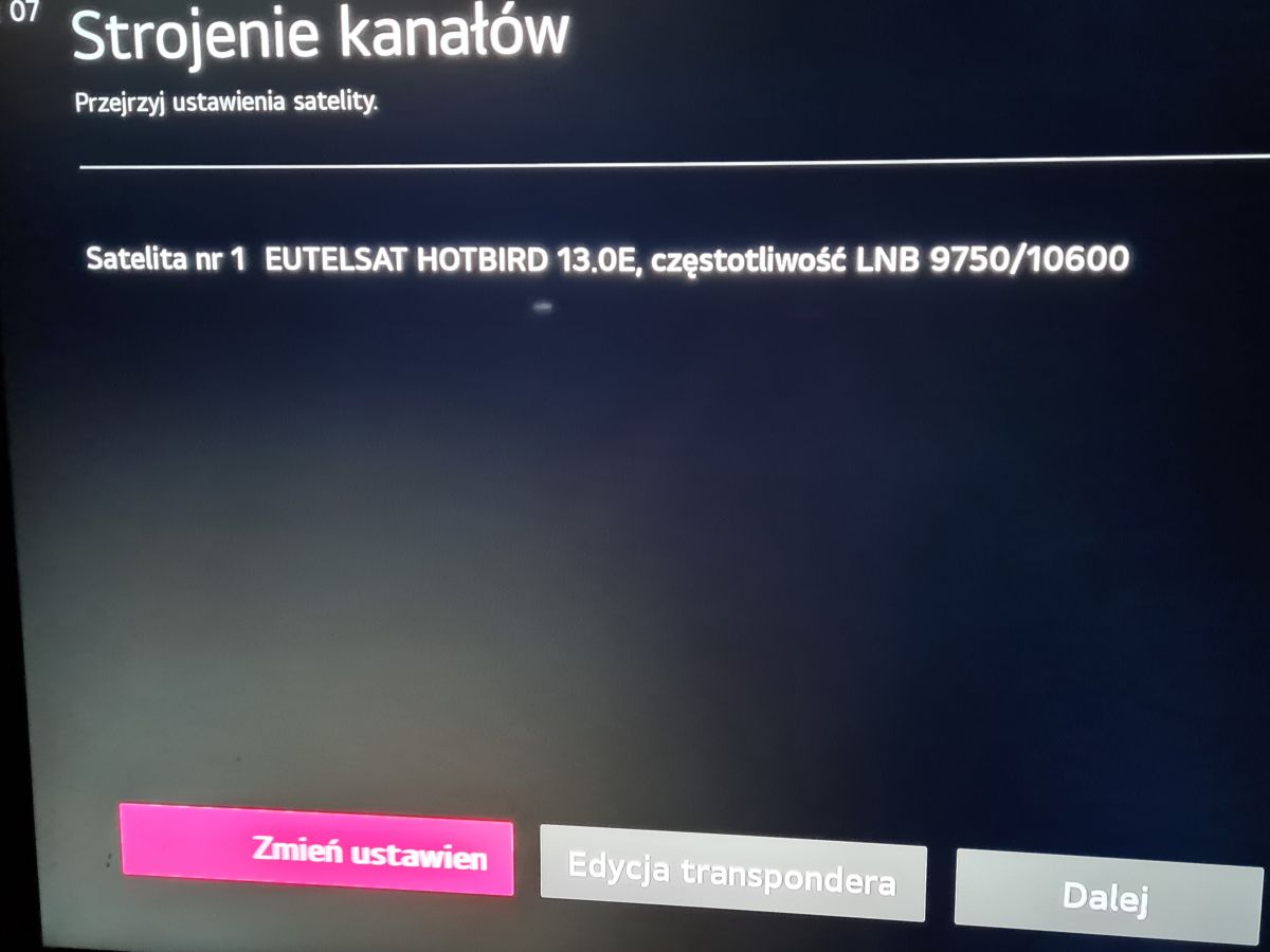

    nie wiem, czy to dobry dział, ale mam pytanie.
    Przeprowadziliśmy się do miasta Ruda Śląska i chciałem wyszukać standardowe kilka kanałów ze zwykła antena , które są ogólnodostępne, ale pamiętam, że przypadkowo zmieniłem typ saletelity, wczesniej w Gliwicach udalo mi sie te kilka kanalow znalesc. Czy ktoś jest w stanie pomóc dobrać odpowiedni ten kod/satelitę, opcje ?
    Posiadam tutaj kabel koncentryczny, oraz zwykła pokojową antenę. Mogę podać model tv, jeśli to potrzebne.
    Zaznaczam, że jestem totalnym laikiem w tych sprawach i przepraszam z gory za nazewnictwo 😃
    Zalaczam fotki.
    Pozdrawiam Jak ustawić satelitę w Rudzie Śląskiej do odbioru podstawowych kanałów? Jak ustawić satelitę w Rudzie Śląskiej do odbioru podstawowych kanałów?

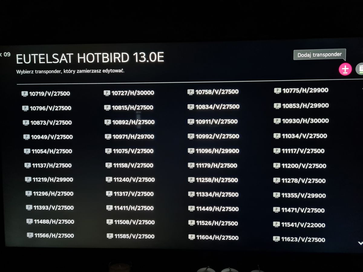

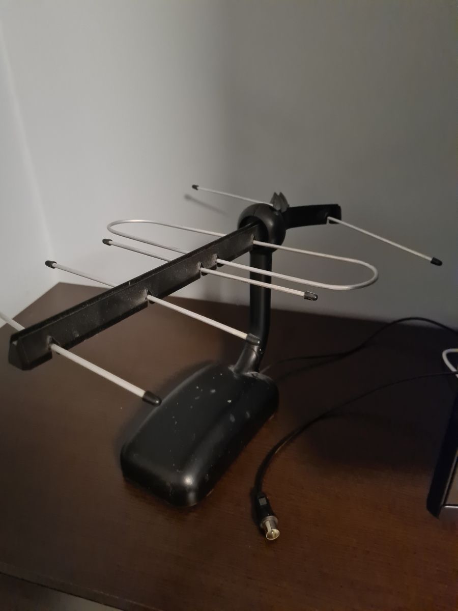

    Telewizor to LG NanoCell AlThinQ 55NANO81
    Chciałbym jakiekolwiek programy.
    We wcześniejszym mieście kilkanaście programów na niej znalazło, ale coś poprzestawiałem w tych ustawieniach satelity i nie znajduje żadnego.
    Dekodera nie posiadam. W nowym miejscu zamieszkania że ściany wychodzi kabel koncentryczny, ale podejrzewam, że muszę do niego akurat posiadać jakikolwiek dekoder, ale nie będę go kupował, bo za jakiś czas będzie podpięty internet i telewizja internetowa.
    To stosunkowo nowy telewizor, może ma opcje szukania programów sam w sobie, ale ja nie mam zielonego pojęcia o tym jak już wspomniałem.😊 Jak ustawić satelitę w Rudzie Śląskiej do odbioru podstawowych kanałów?
    Zdjęcie anteny.

    Twój telewizor posiada tuner satelitarny ale antena którą pokazałeś nie nadaje się do odbierania sygnału z satelity
    Naziemną telewizję odbiera dobrze ?

    Nie mam pojęcia, ponieważ jak wspomniałem nie wiem jak wyszukać kanały. Rzecz jasna jest opcja automatycznego szukania, ale musiałbym odpowiednią satelitę w tych opcjach wybrać, a nie wiem jaka.

    Coś się czepił satelity skoro masz tylko antenę naziemną i to pewnie bardzo podstawową.
    1.pobrac aplikację Emimaps na telefon w celu ustalenia kierunku nadajnika.
    2.w ustawieniach telewizora wybrać strojenie ręczne i wybrać telewizję naziemną a nie żadną satelitarną
    3.wpisac ręcznie numer kanału jaki pokazuje aplikacja Emimaps i sprawdź poziom i jakość sygnału.
    Jeśli jest dobry programujesz wszystkie multiplexy z danego nadajnika
    Jeśli jest słaby to jest problem, może trzeba zmienić antenę.

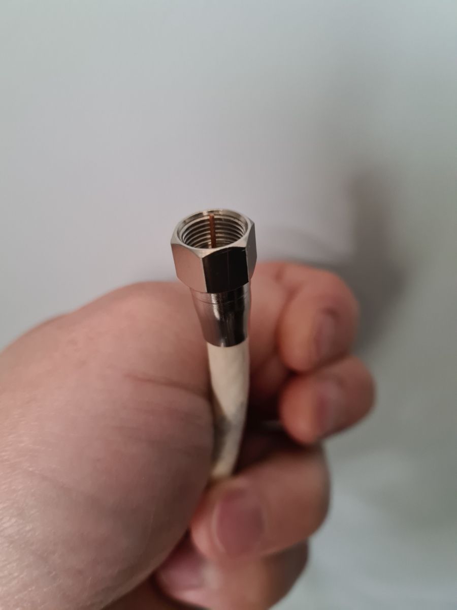

    Ma jakąś wtyczkę lub złącze na końcu? Podaj jej zdjęcie.

    W pobliżu Rudy, w odległości 5-10 km, są mocne doświetlenia mux-3 w Zabrzu (20 kW) i w Katowicach (10 kW). Z Gliwic było do nich troszkę dalej. Zatem jeżeli ten wynalazek coś odbierał, to i teraz powinien - i to na tych samych kanałach, co poprzednio. Chyba że sygnał będzie za mocny.:?:
    Najpierw jednak trzeba wybrać odpowiednie źródło odbioru sygnału w tv. No i może jednak na tym wystającym ze ściany przewodzie da się coś odebrać.:?:

    >>20884488Niestety instrukcja nic nie daje, po automatycznym wyszukiwaniu znajduje jeden kanał. I jest na nim tak zwany śnieg 🥲
    Zdjęcie kabla 🙂 Jak ustawić satelitę w Rudzie Śląskiej do odbioru podstawowych kanałów?
    Kabel jest wpuszczony w sciane i nie wiem gdzie idzie, ale mieli tutaj telewizje od jednego z dostawcow.
    Zależało by mi raczej na tym jaką satelitę wybrać, bo coś mi świta, że zmieniłem ja przez przypadek, a była inna i podejrzewam, że to może być powodem braku kanałów, ale mogę się mylic, bo pojęcie mam prawie zerowe, jak wspominalem😀
    Przy pomocy nakręcanej F-ki najczęściej podłącza się przewód z sygnałem tv-sat. Ale wcześniej mógł być wkręcony do niej wtyk RF do odbioru tv naziemnej lub kablowej.:?:
    Jeżeli mieszkanie jest w bloku, to u sąsiadów lub w administarcji dowiedz sie jakiego rodzaju sygnał dostarczany jest do mieszkań.
    Wybieranie źródła "tv-sat" i określonego satelity nic nie da, jeżeli do odbiornika nie doprowadzisz sygnału satelitarnego. Tv satelitarna, naziemna lub kablowa to różne technologie.
    Podejrzewam, że bez resertu fabrycznego i ponownej konfiguracji do niczego nie dojdziesz. Aby jednak skonfigurować pod sygnał dostępny w tym przewodzie, musisz dowiedzieć się jakiego typu sygnał jest nim dostarczany. Może być tak, że jako laik tego nie ogarniesz.
    Jeżeli antenka pokojowa odbiera jakikolwiek sygnał tv naziemnej (a tego nie wiadomo), to po jej podłączeniu, ponowną konfigurację trzeba zrobić pod odbiór tego rodzaju telewizji.
