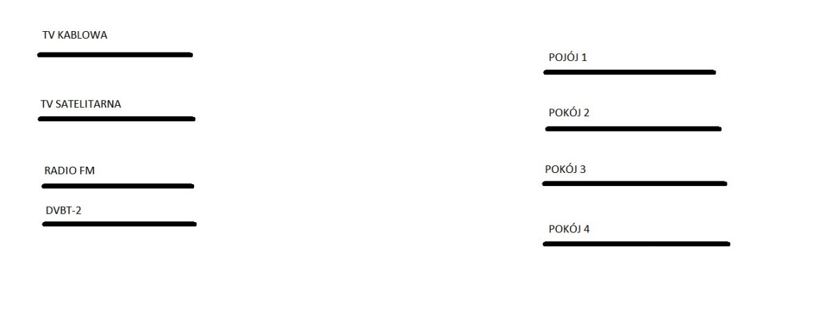

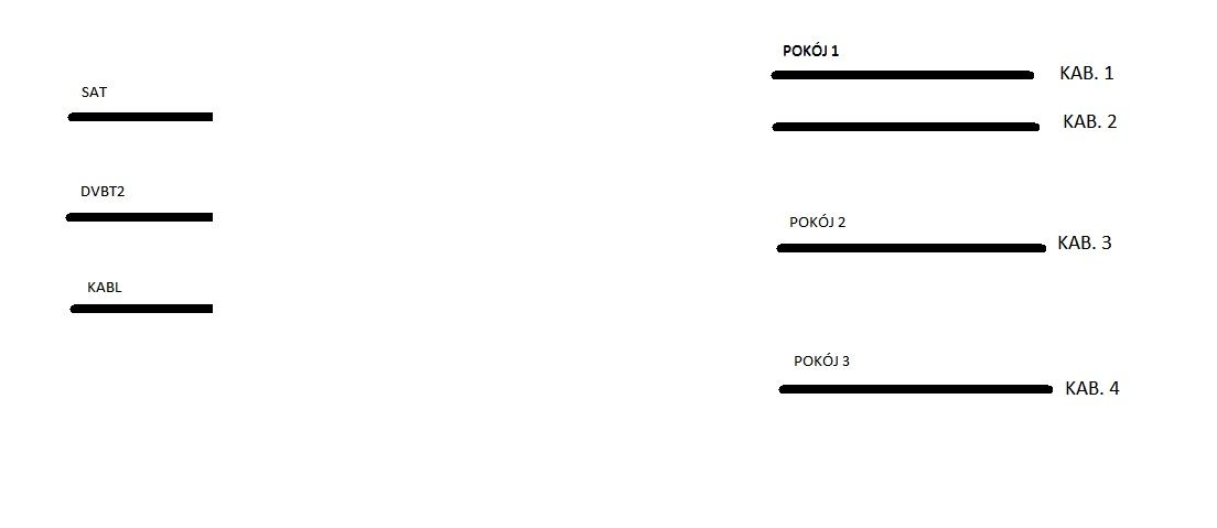

dominik_fil 31 Gru 2023 14:24 267 11
Użytkownik pyta o możliwość rozdzielenia sygnałów z kablówki, satelity i DVB-T2 na cztery kable do trzech pomieszczeń. Odpowiedzi wskazują, że nie można sumować sygnału kablówki z innymi sygnałami, a zaleca się użycie sumatora R-TV-SAT dla pozostałych źródeł. Użytkownik planuje podłączyć sygnał satelitarny tylko w jednym pokoju, a do telewizora doprowadzić dwa kable antenowe. Wskazano również konkretne urządzenia, takie jak zwrotnice i gniazda końcowe, które mogą być użyte w instalacji.
