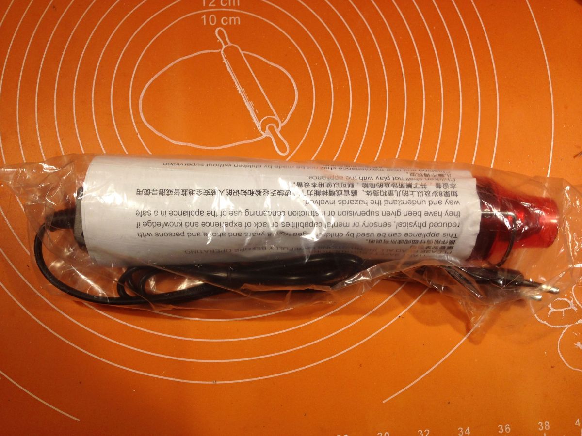

    No OK. W takim razie czas najwyższy obejrzeć sobie bliżej sprzęt z tematu...

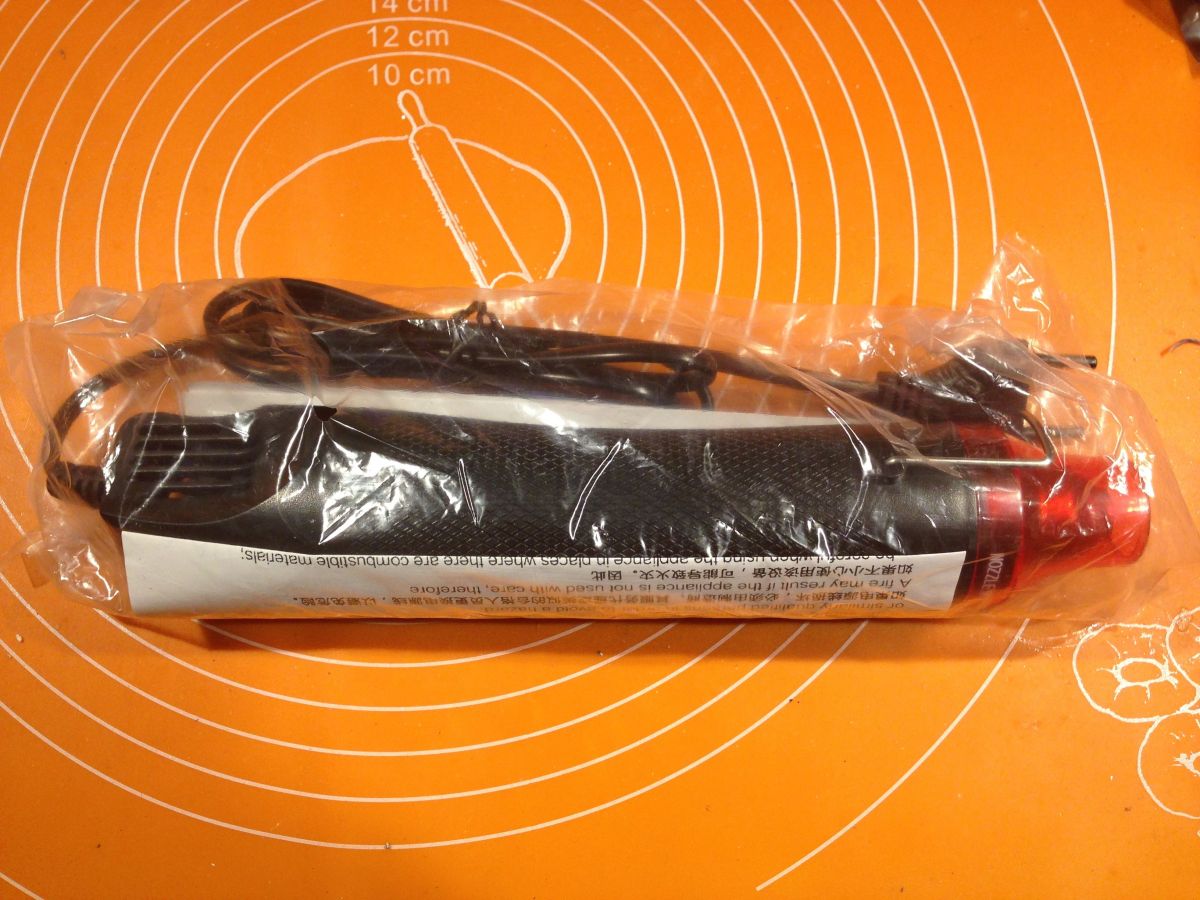

    Jeszcze w oryginalnej torebce opakowania (jako część większej paczki zbiorczej):
    Zastosowanie Gorącej Wiatrówki do obkurczania koszulek termokurczliwych ;)

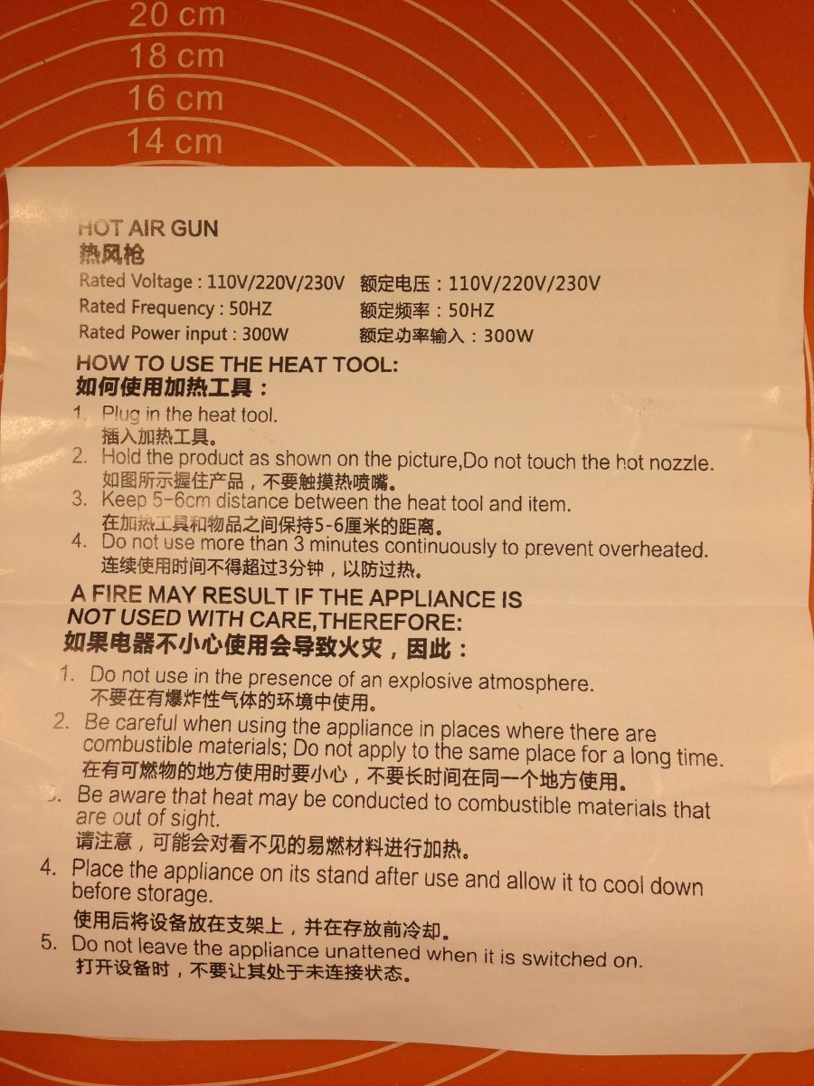

    Wewnątrz prócz samej "wiatrówki" oczywiście coś w rodzaju instrukcji obsługi:
    W niej najważniejsze informacje to napięcie zasilania, temperatura powietrza na wylocie dyszy i max. czas jednorazowej pracy (Kolega, który mnie namówił na taki sprzęcik, używa jej już kilka ładnych miesięcy w dość trudnych warunkach i stanowczo twierdzi, że nie raz i nie dwa ten czas w jego wypadku wynosił znacznie dłużej i żadnych negatywnych skutków nie stwierdził) - teoretycznie 3 minuty. Z poniższego filmu można się przekonać, że nie jest to wcale krótko...

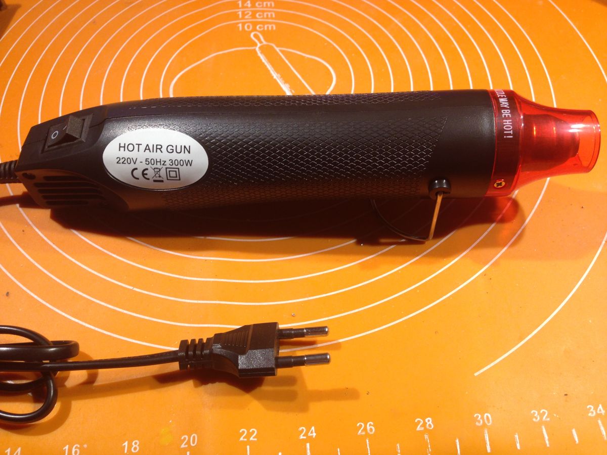

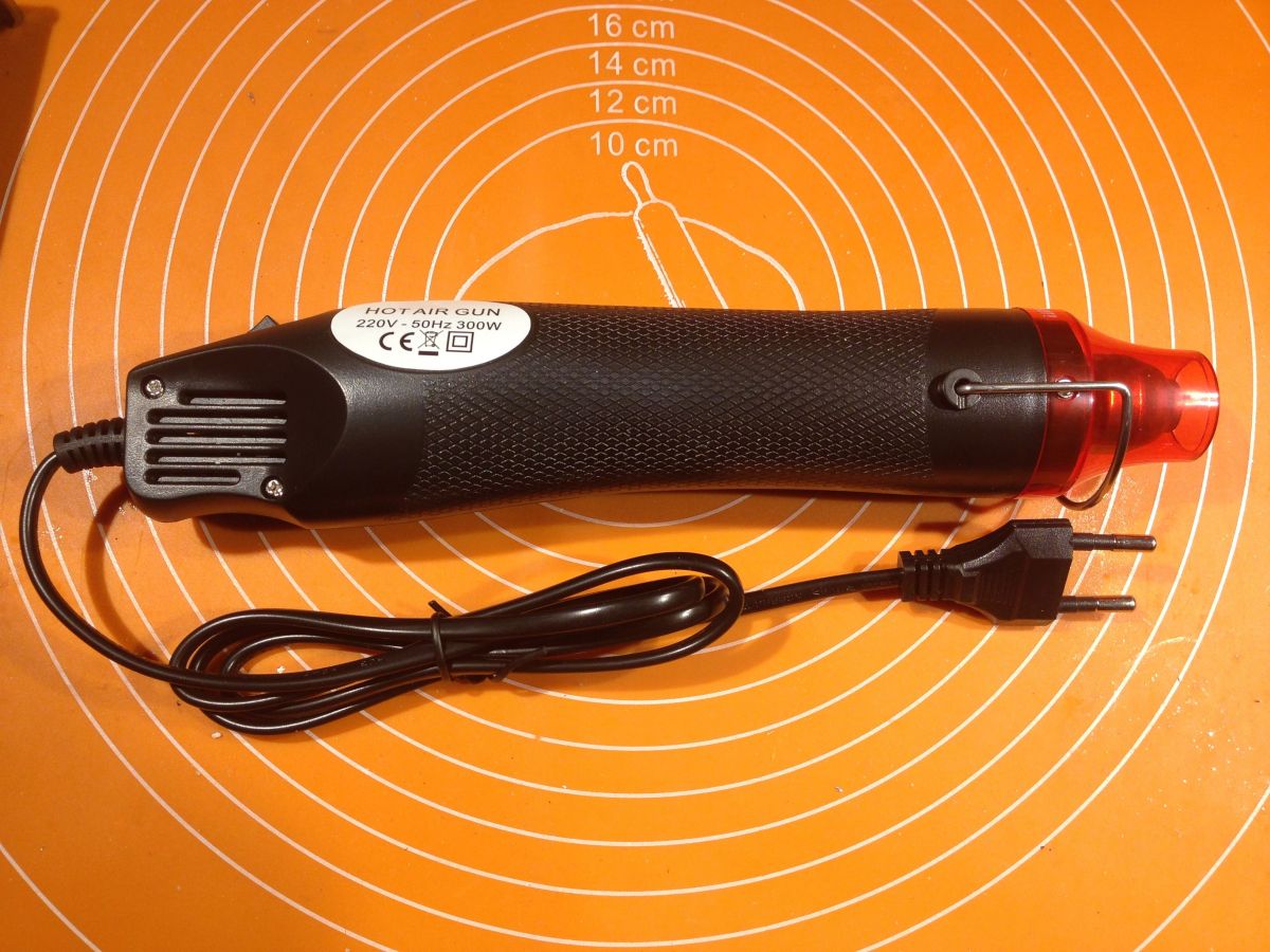

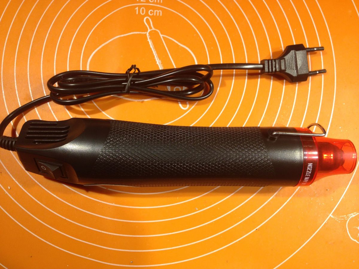

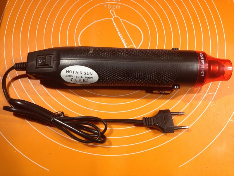

    Dalej; Sama "wiatrówka":

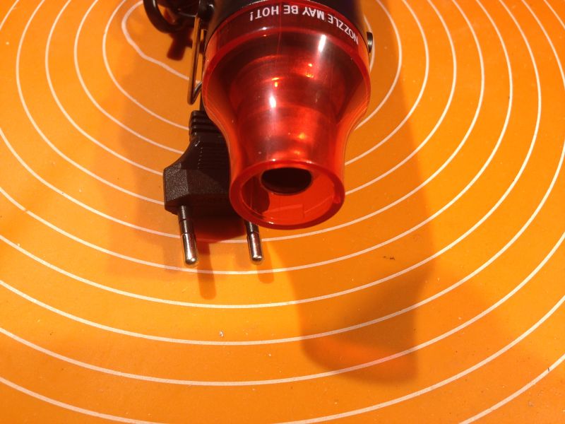

    Oraz wspomniana wcześniej dysza:

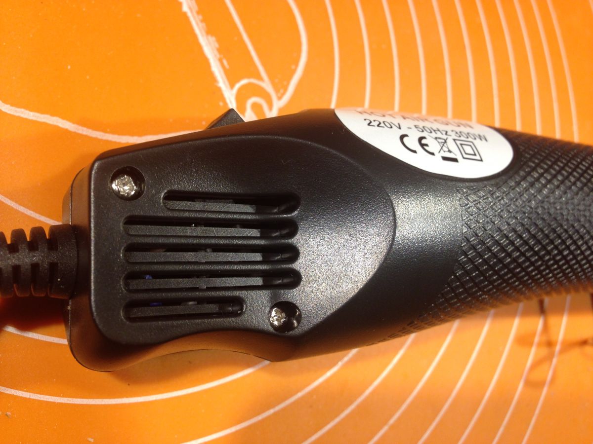

    i wlot powietrza:

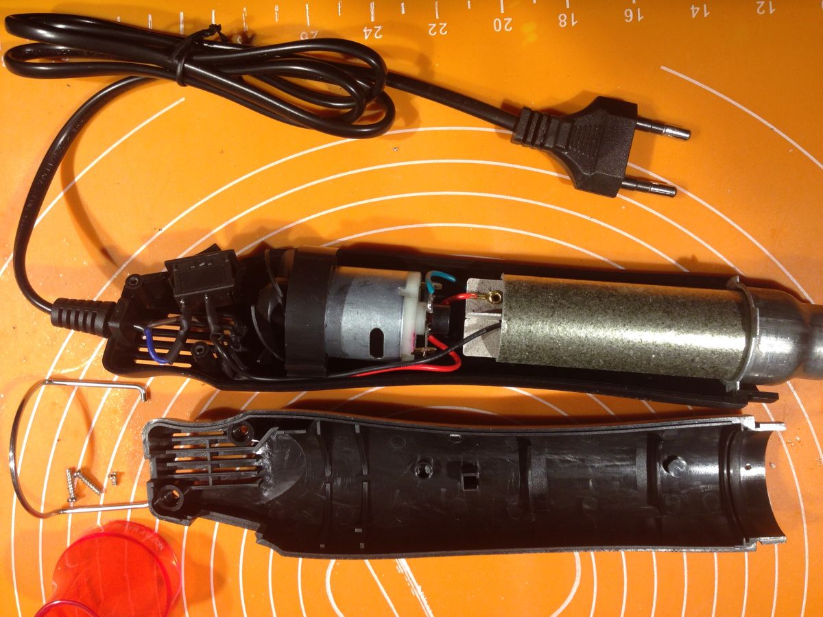

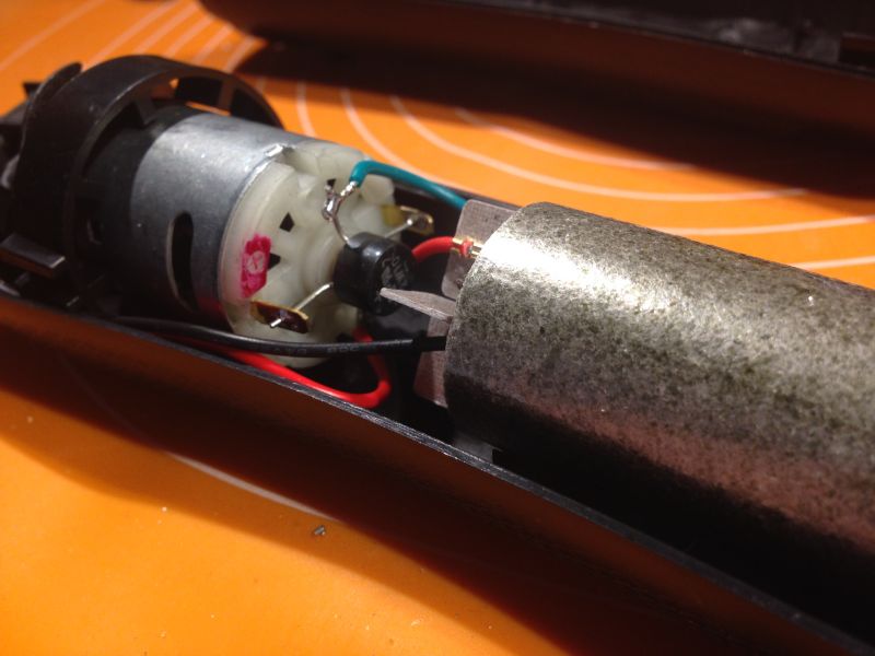

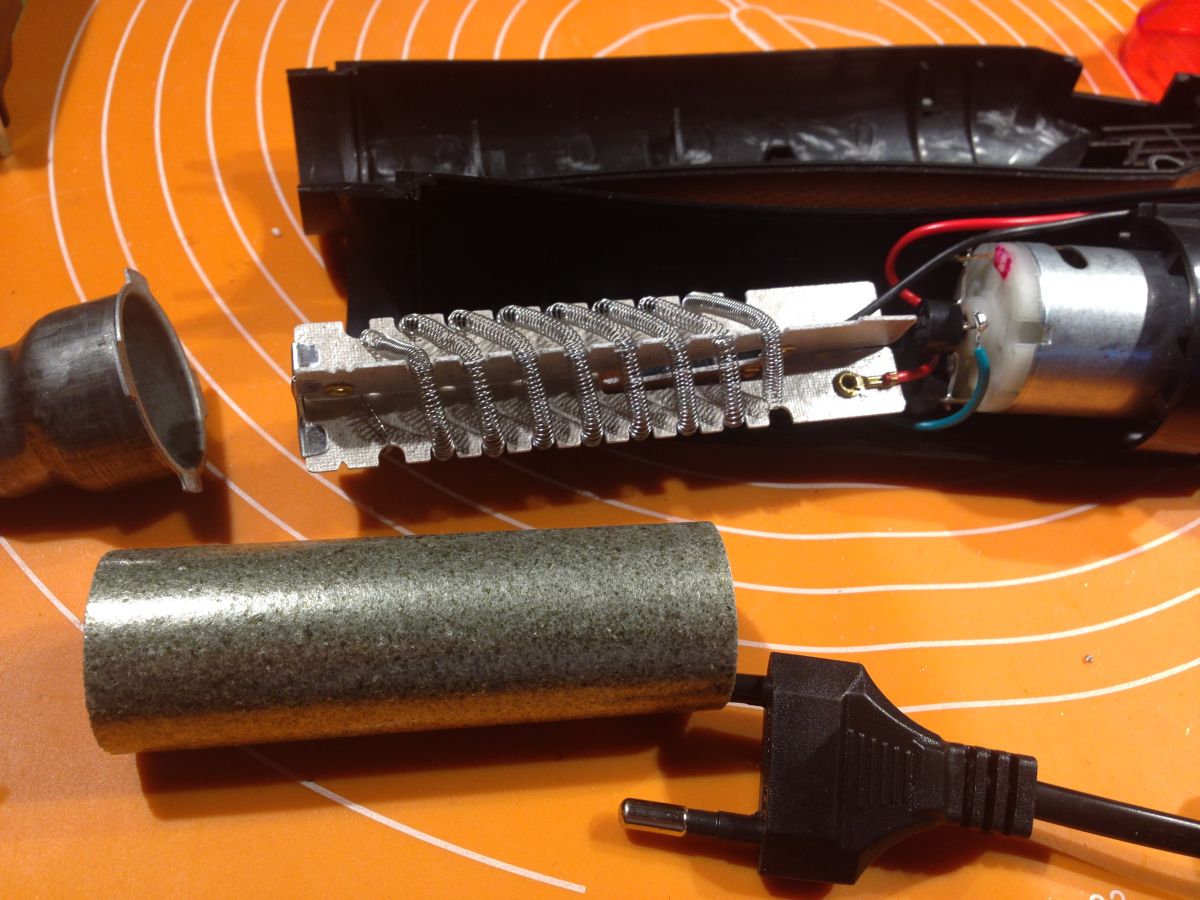

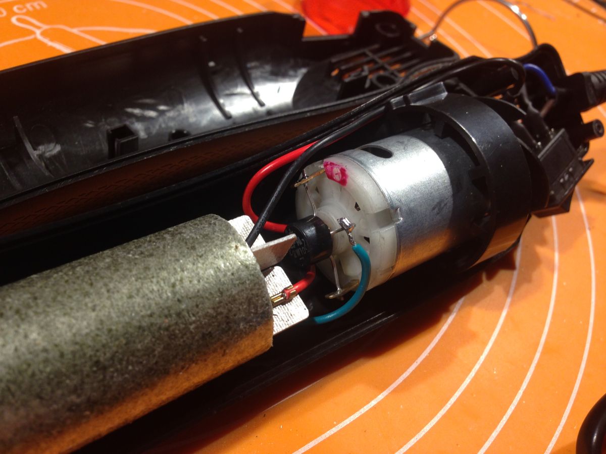

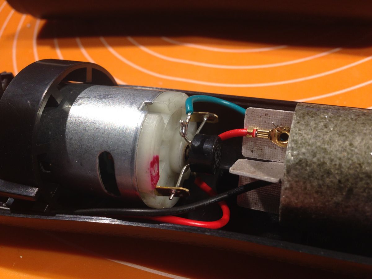

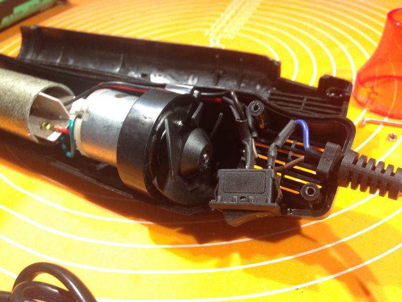

    Nie byłbym sobą, gdybym natychmiast nie sprawdził "jak to jest zrobione":
    ...a zrobione jest niezwykle prosto. Ot coś w rodzaju suszarki do włosów z czasów PRL, tyle że powietrze nieco bardziej gorące i wielkość taka poręczniejsza jakby... :)

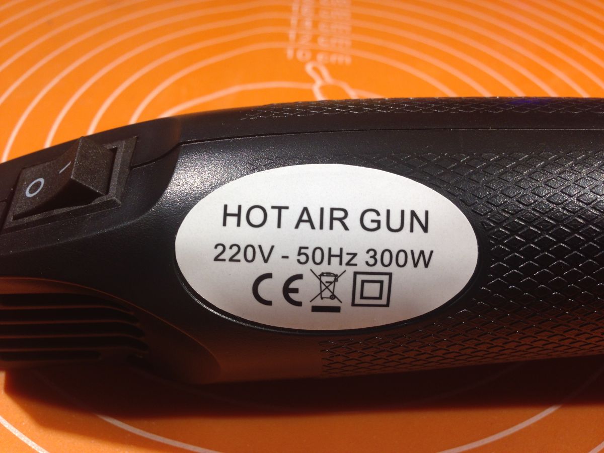

    Nalepka informacyjna;
    Nieco wprowadza w błąd, bo ani to prawdziwy Hot-Air (przynajmniej znany z wyposażenie elektronika zajmującego się elementami SMD), ani też "GUN" - jeśli już to raczej suszarka właśnie lub coś w tym stylu... ;)

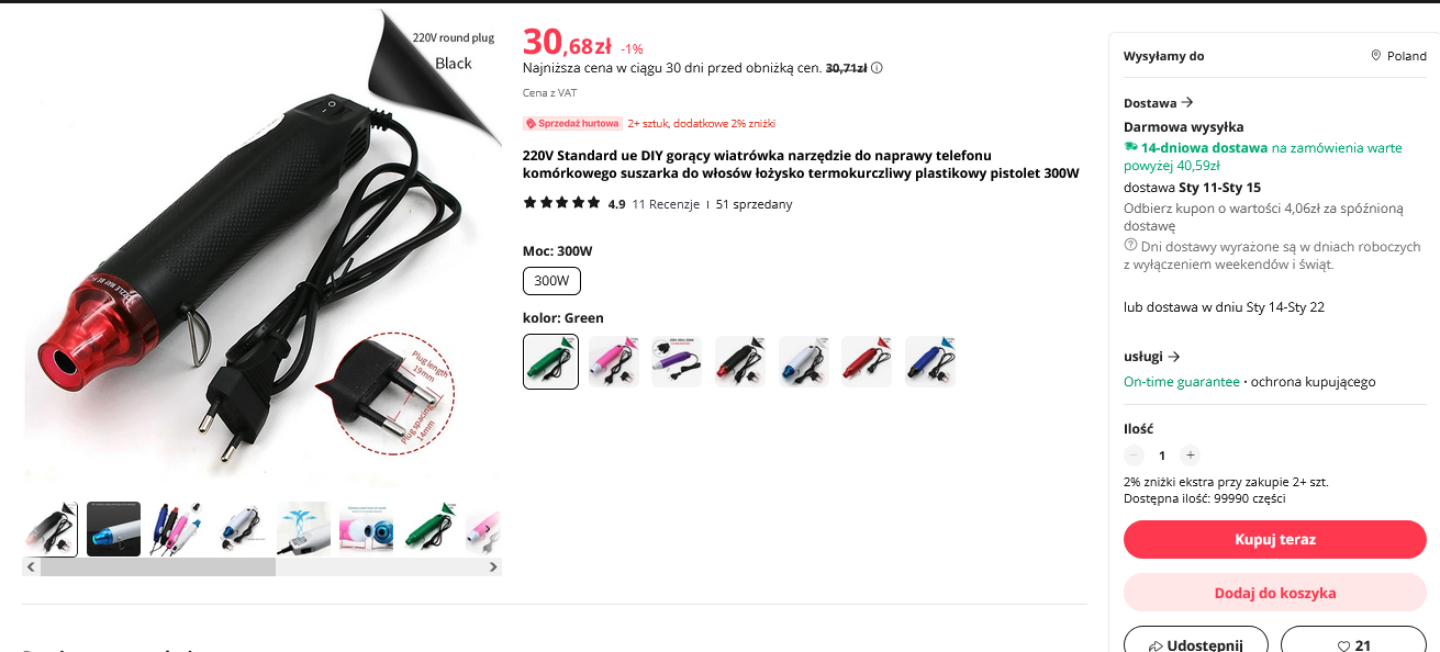

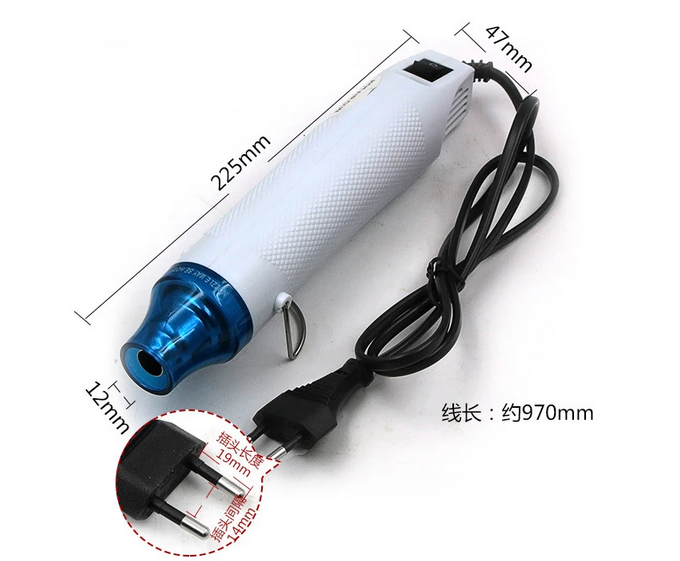

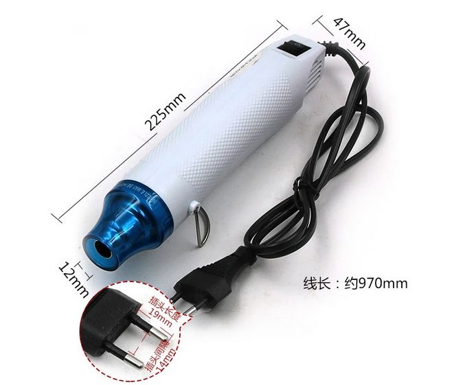

    Na koniec jeszcze, zapożyczone z aukcji, wymiary narzędzia:

    Wydaje mi się, że jestem jeszcze winien wyjaśnienia, skąd pomysł bym nazywał ten sprzęcior "Gorącą wiatrówką" - otóż z opisu aukcji... W życiu bym nie wymyślił sam takiej nazwy, a chińczyk potrafi... ;)

    Z całym szacunkiem ale ta gorąca wiatrówka to tłumaczenie strony angielskiej dla tych co nie maja pojęcia o istnieniu innych języków i taki tłumacz na stronie przekręca wyrazy i zdania.
    Jak by szanowny Pan przeczytał chociaż opis tego cuda na danej stronie to by zrozumiał że chińczyk nic z tym wspólnego nie ma.

    Konstrukcja "wiatrówki" wbrew pozorom nie jest taka głupia - proszę zwrócić uwagę że rurka z miki (taka zielono-brudna) jest mniejszej średnicy niż tunel wytworzony we wnętrzu obudowy. (widać to na zdjęciach) Ta rurka ogranicza silnie przenikanie ciepła na plastik obudowy a jednocześnie jej mniejsza średnica powoduje że powietrze z wentylatora kierowane jest w części również przez tę szczelinę pomiędzy rurką a wewnętrzną ściana obudowy. Powoduje to dodatkowe zabezpieczenie przed nadmierną temperaturą obudowy i można wierzyć, że nawet po tych 5 minutach obudowa nadal pozostaje cała...
