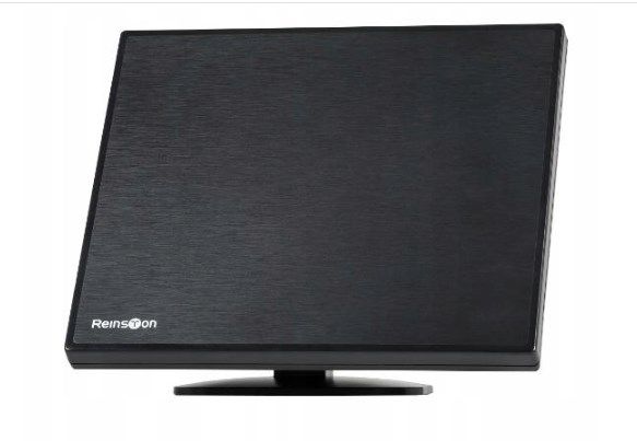

    Proszę o pomoc. Po zakupieniu nowego dekodera i anteny działają tylko i wyłącznie programy TVP. Brak TVN, Polsat itd.
    - Kraków 30-392
    - telewizor Panasonic TX-L42ET5E
    - antena wewnętrzna Reinston EAN001
    - dekoder Ariva T30

    Czemu nie dziwię się, że
    ? A właściwie dziwię się, że jakiś odbiór jest.

    Antena bardziej na Krzemionki.
    Niestety nie mam możliwości zamontowania anteny zewnętrznej :(

    prosiak_wej napisał:
    Jest ustawiona na Wieliczkę, czy na Krzemionki?
    Tą pokojową
    Brak TVN i Polsat na nowym dekoderze Ariva T30 z anteną Reinston EAN001
    chcesz ustawiać kierunek między ścianami mieszkania? Ta antena ma przerost formy nad treścią (posiada piękny i przekonujący opis). Jest ładnym gadżetem a nie anteną użytkową.

    Ja się totalnie nie znam stąd zasięgam opinii tutaj. Taką antenę polecono mi w sklepie. Czy istnieje zatem jakaś antena pokojowa nadająca się ?
    P.S. Nie mam możliwości zamontowania anteny zewn.

    Skoro nie masz możliwości montażu anteny zewnętrznej i musisz mieć pokojową, to zadzwoń po instalatora, który przywiezie kilka anten, sprawdzi a i tak ostatecznie okaże się, że z pokoju nic nie odbierzesz.
    No to stamtąd nadaje tylko MUX3, czyli TVP właśnie. Reszta najbliżej Ciebie to tylko Wieliczka.

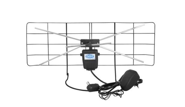

    Jeżeli już to taka najlepiej z regulacją na zasilaczu.
    Pewności nie ma, że sprawdzi się. Zależy od wielu warunków a mianowicie:
    1.Mocy nadajnika
    2.Odległości od nadajnika
    3.Usytuowania mieszkania (wysokość, zasłonięcie).
    4.Rodzaju materiału ścian i dachu.
    5.Usytuowania jej w pomieszczeniu.
    Warto sprawdzić z możliwością zwrotu.
