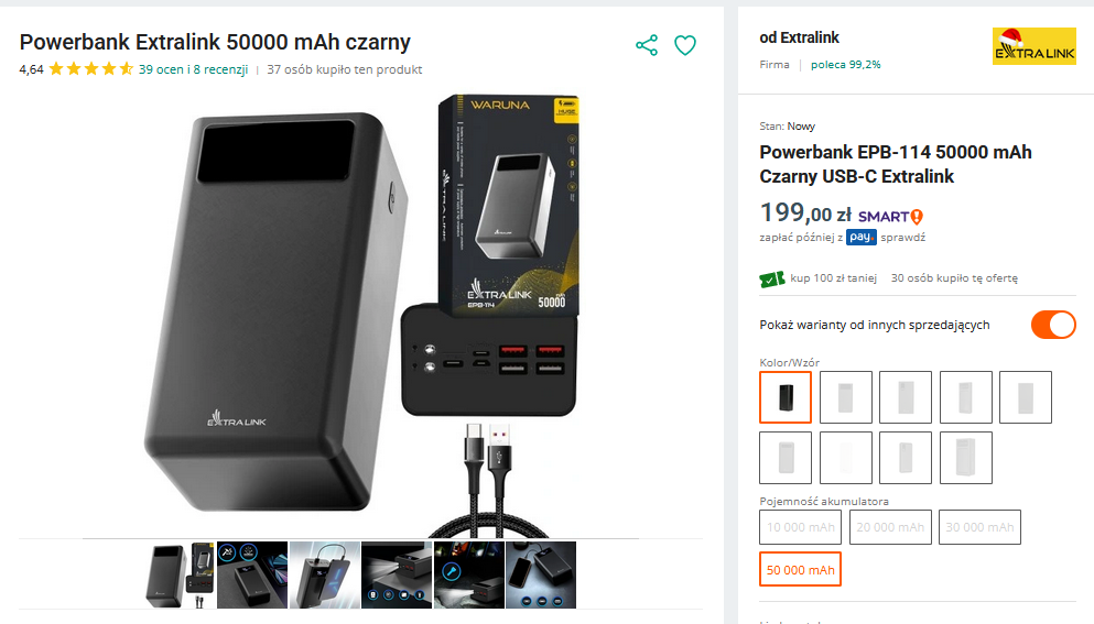

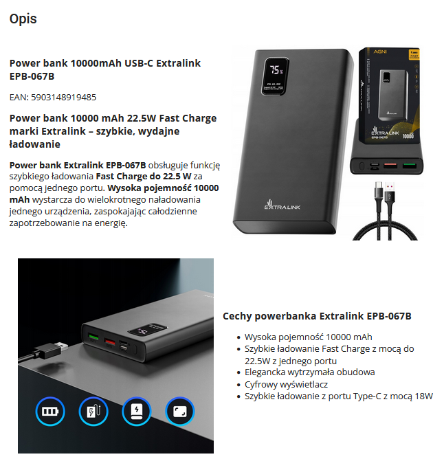

    Zrzuty ekranu z ofert:
    Krótki test pojemności powerbankow Extralink EPB-067B 10Ah i EPB-114 50Ah
    Hmm, w opisie tego większego nie ma mowy o szybkim ładowaniu, czyżby bez QC?

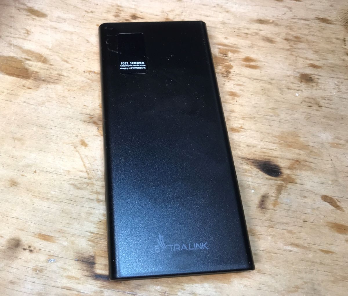

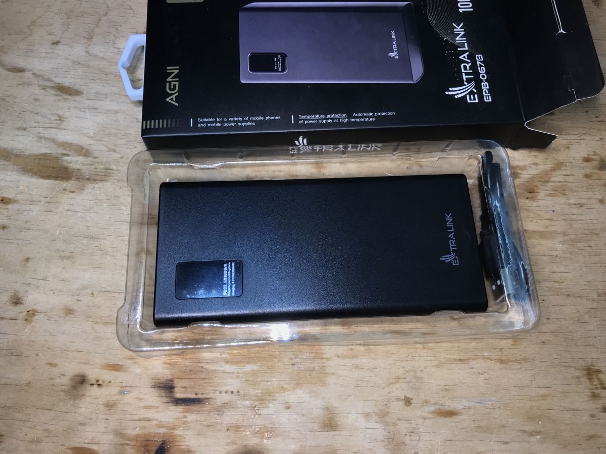

    Pora na faktyczne zdjęcia, najpierw mały:
    Krótki test pojemności powerbankow Extralink EPB-067B 10Ah i EPB-114 50Ah Krótki test pojemności powerbankow Extralink EPB-067B 10Ah i EPB-114 50Ah Krótki test pojemności powerbankow Extralink EPB-067B 10Ah i EPB-114 50Ah
    Jest kabelek w zestawie.
    Krótki test pojemności powerbankow Extralink EPB-067B 10Ah i EPB-114 50Ah Krótki test pojemności powerbankow Extralink EPB-067B 10Ah i EPB-114 50Ah Krótki test pojemności powerbankow Extralink EPB-067B 10Ah i EPB-114 50Ah Krótki test pojemności powerbankow Extralink EPB-067B 10Ah i EPB-114 50Ah
    Wyświetlacz jest numeryczny, to lepsze niż "4 LEDy".

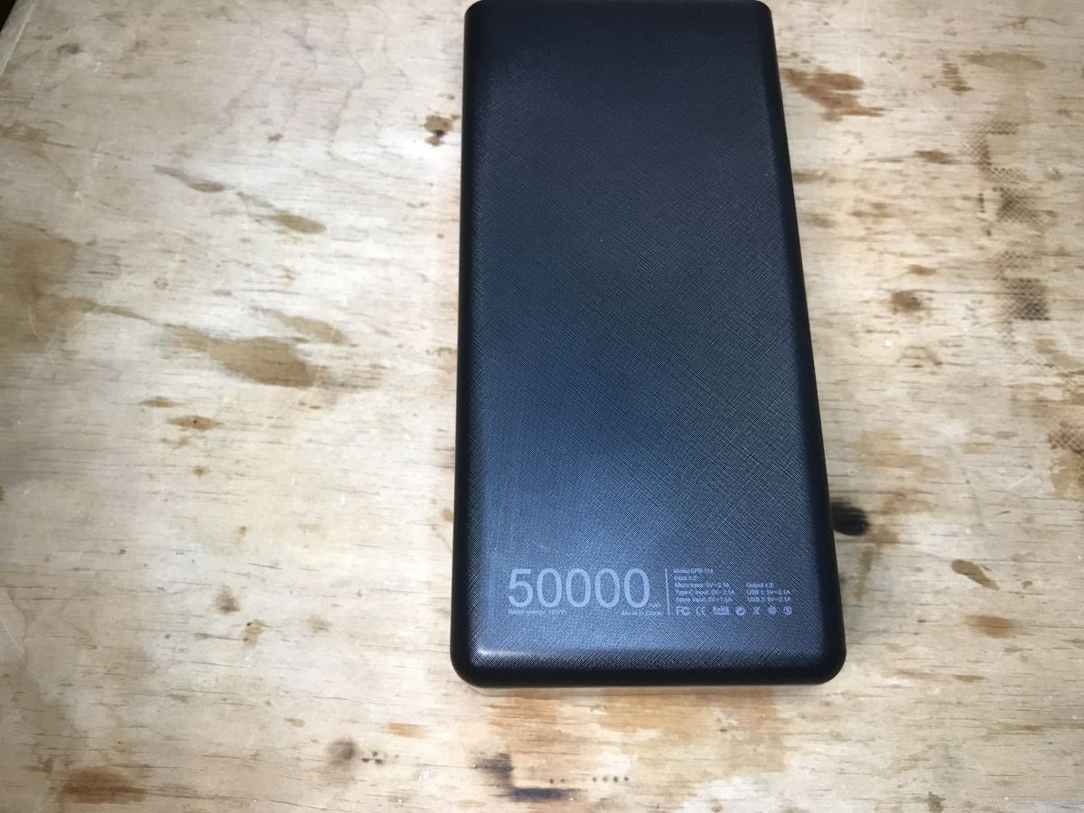

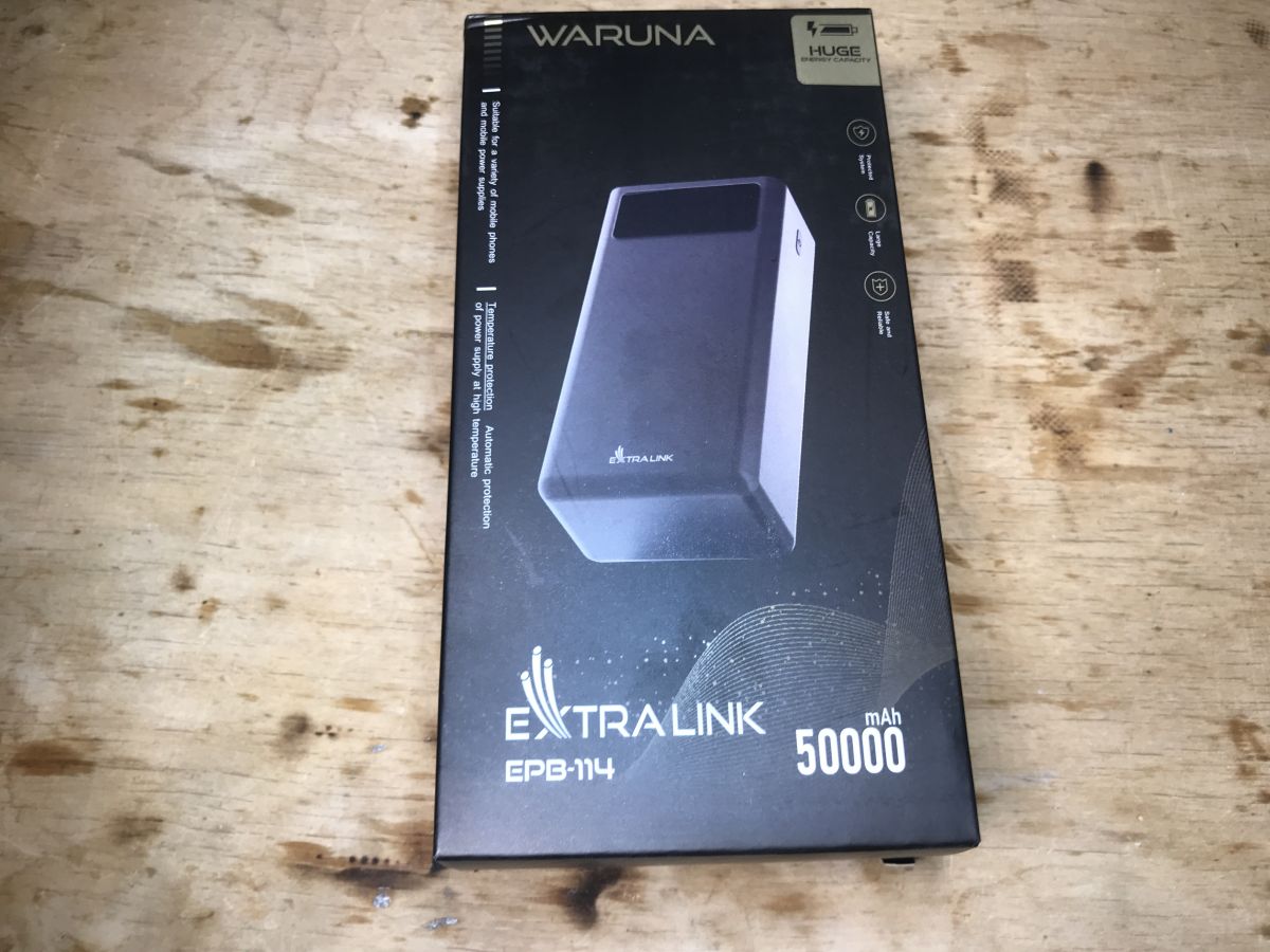

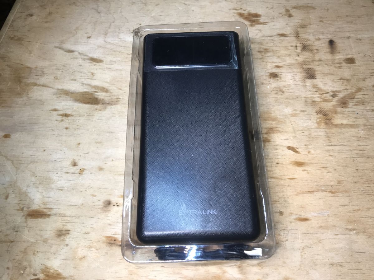

    Teraz większy:
    Też jest kabelek w zestawie:

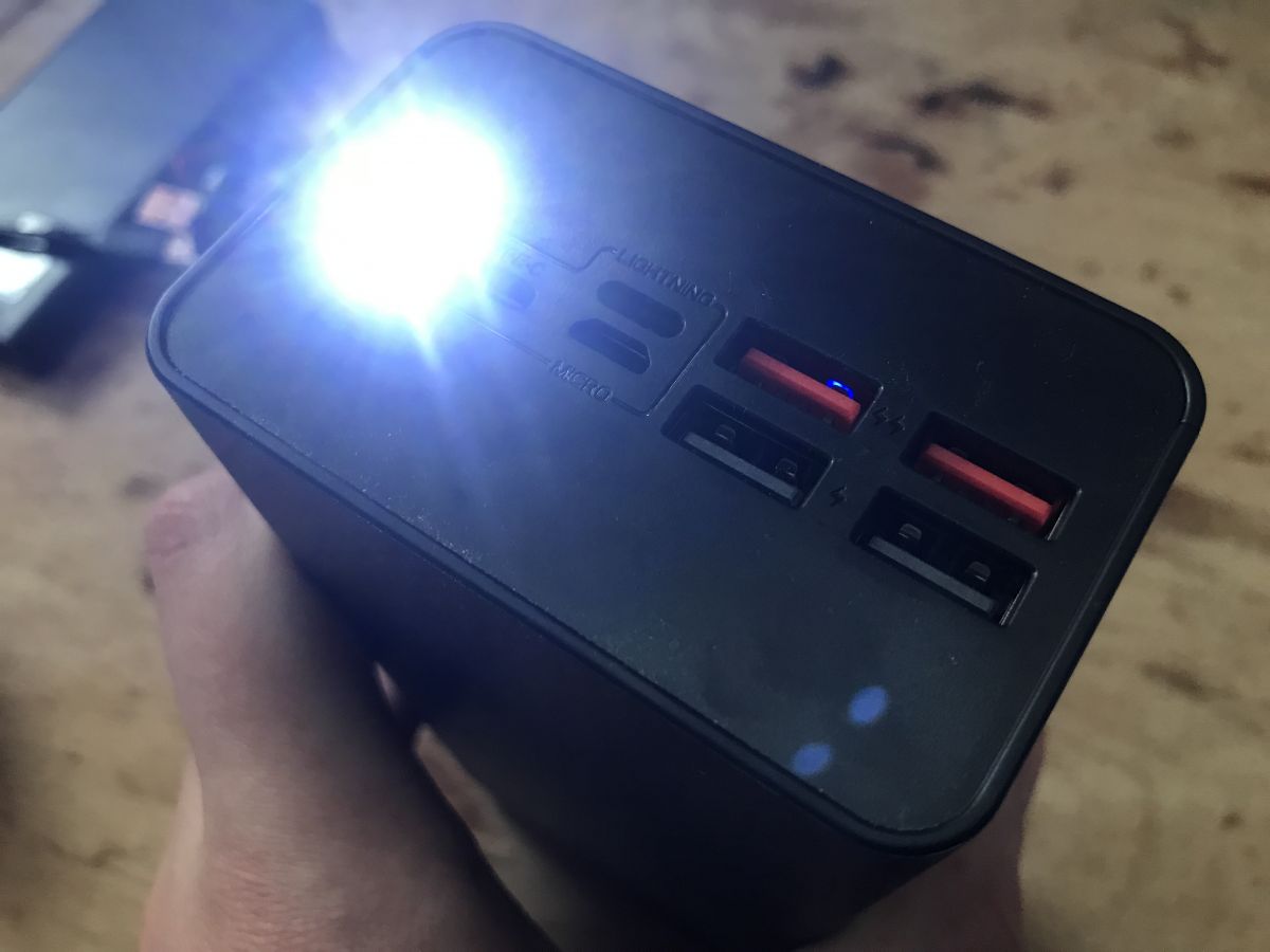

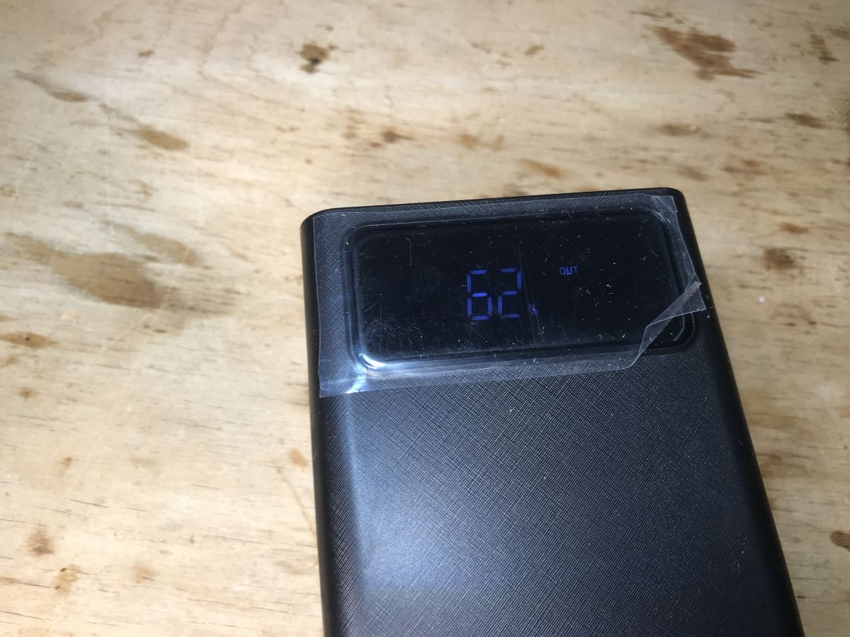

    Duży też ma wbudowaną latarkę:

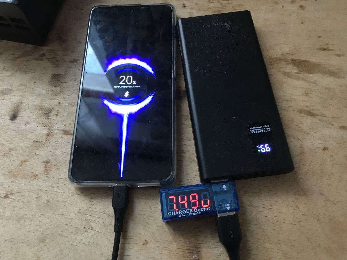

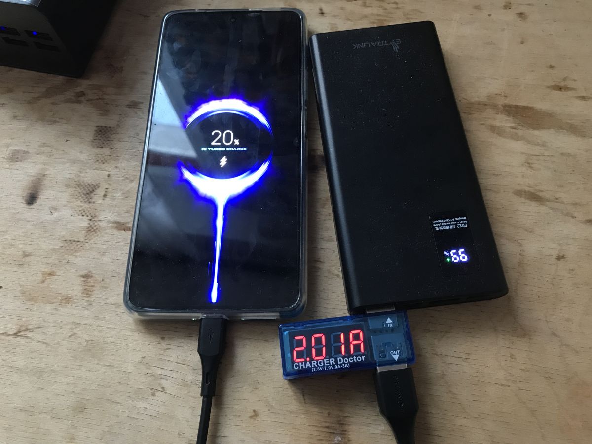

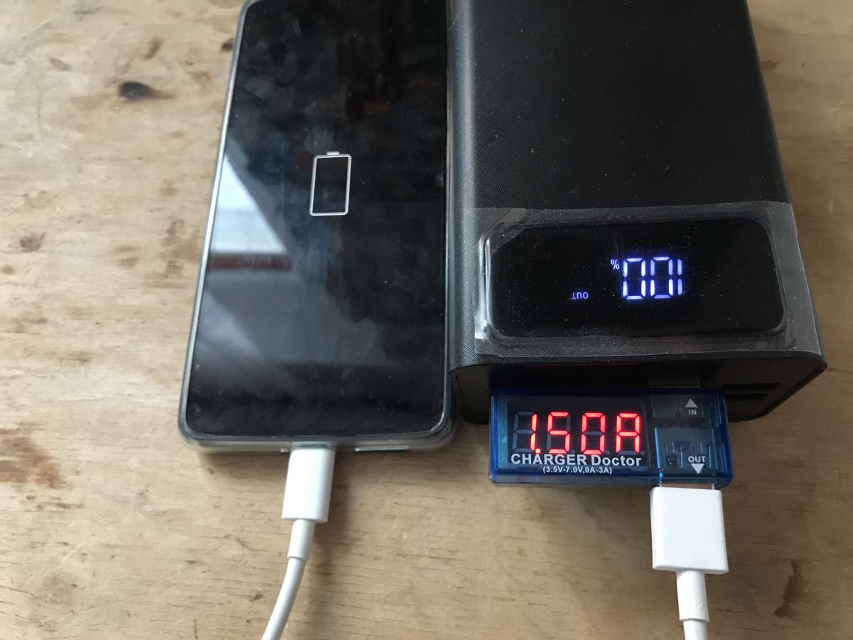

    Test ładowania Xiaomi 11T
    Duży ładuje tylko napięciem 5V, prąd 1.5A. Nie załącza się QC:
    Mały wspiera QC, przy 7.5V idzie aż 2A:

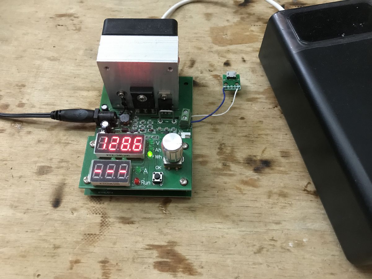

    W każdym razie, testy trwają:

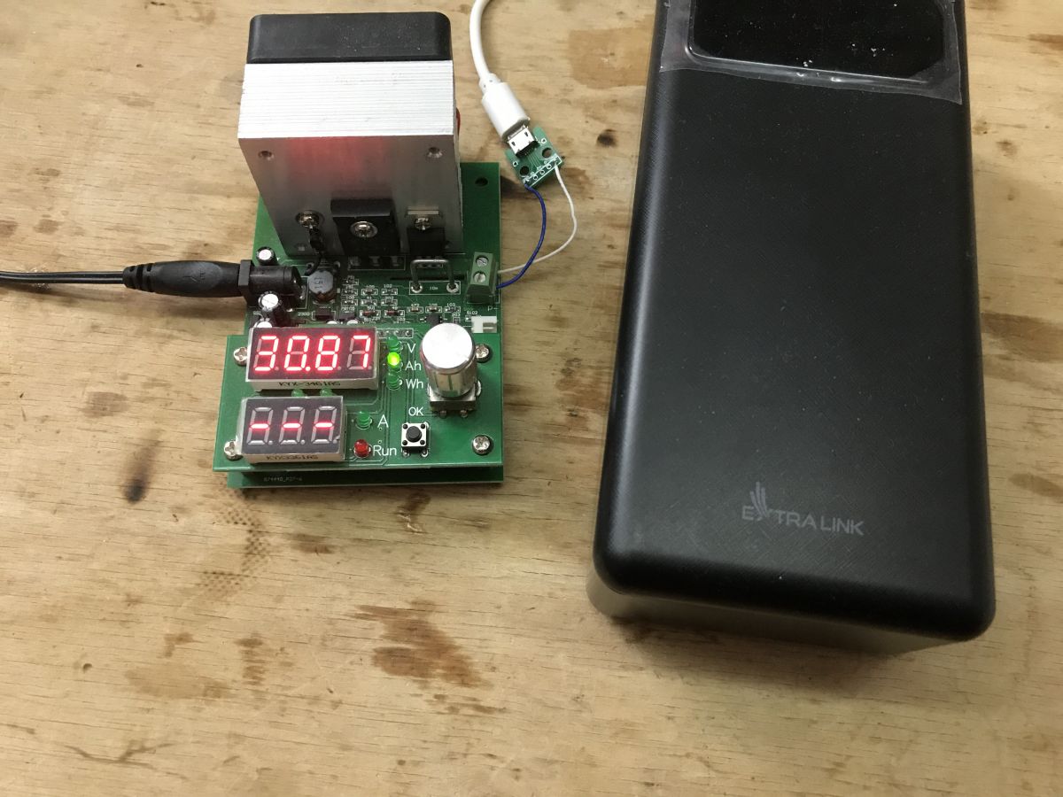

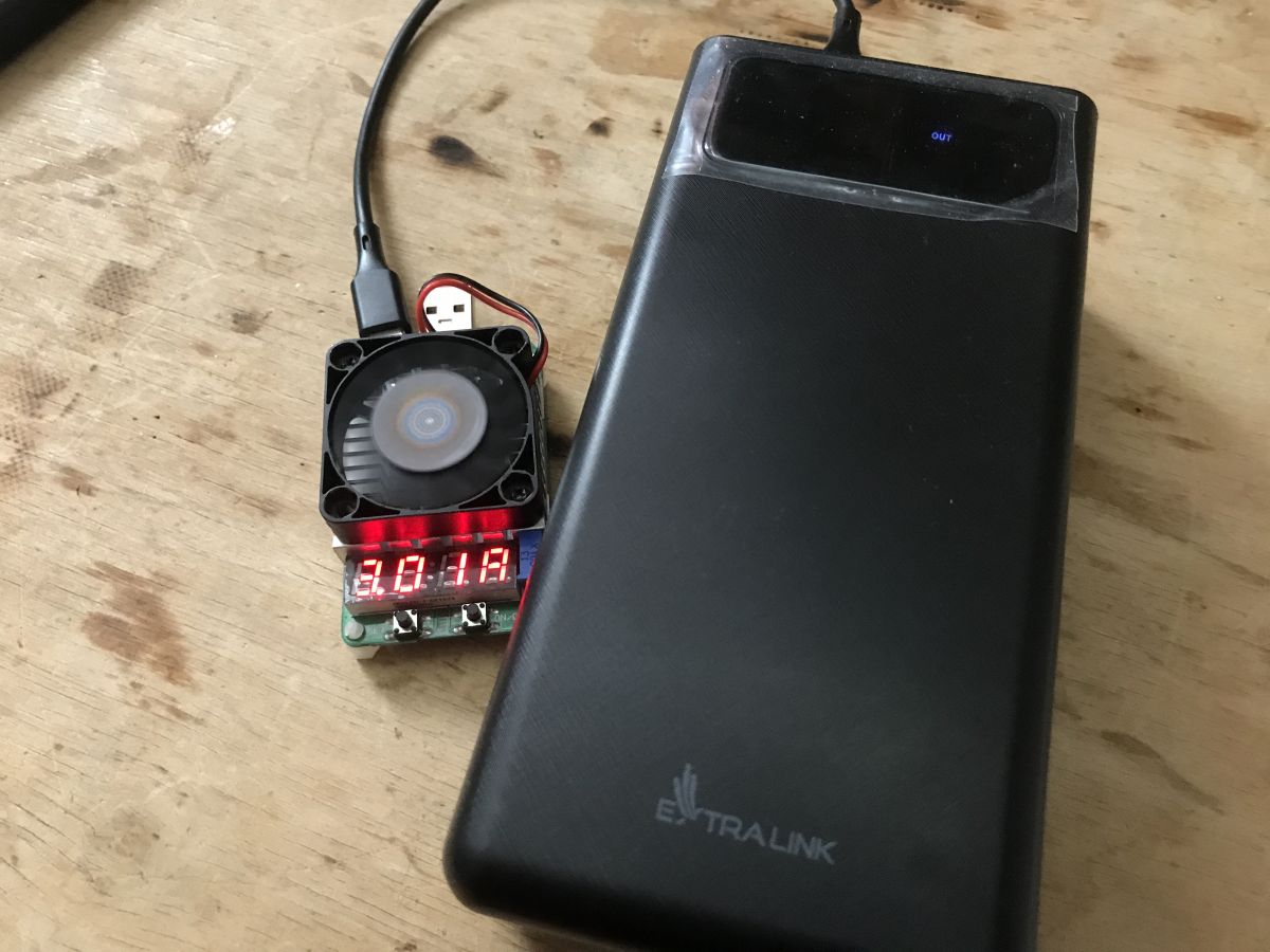

    Rezultaty, EPB-067B 10000mAh:
    - test 1, 3A obciążenie, 4.893 Ah przy 5V, czyli szacując 7500mAh ogniwa
    - test 2, 3A obciążenie, 5.026 Ah przy 5V, czyli szacując 7730mAh ogniwa
    Rezultaty, EPB-114 50000mAh:
    - test 1, 3A obciążenie, tu były problemy bo powerbank gdy zostało 19% odcinał obciążenie, ale sumując, 31.213 Ah przy 5V, czyli szacując 47020mAh ogniwa
    - test 2, 2A obciążenie, 30.87 Ah przy 5V, czyli szacując 47490mAh ogniwa
