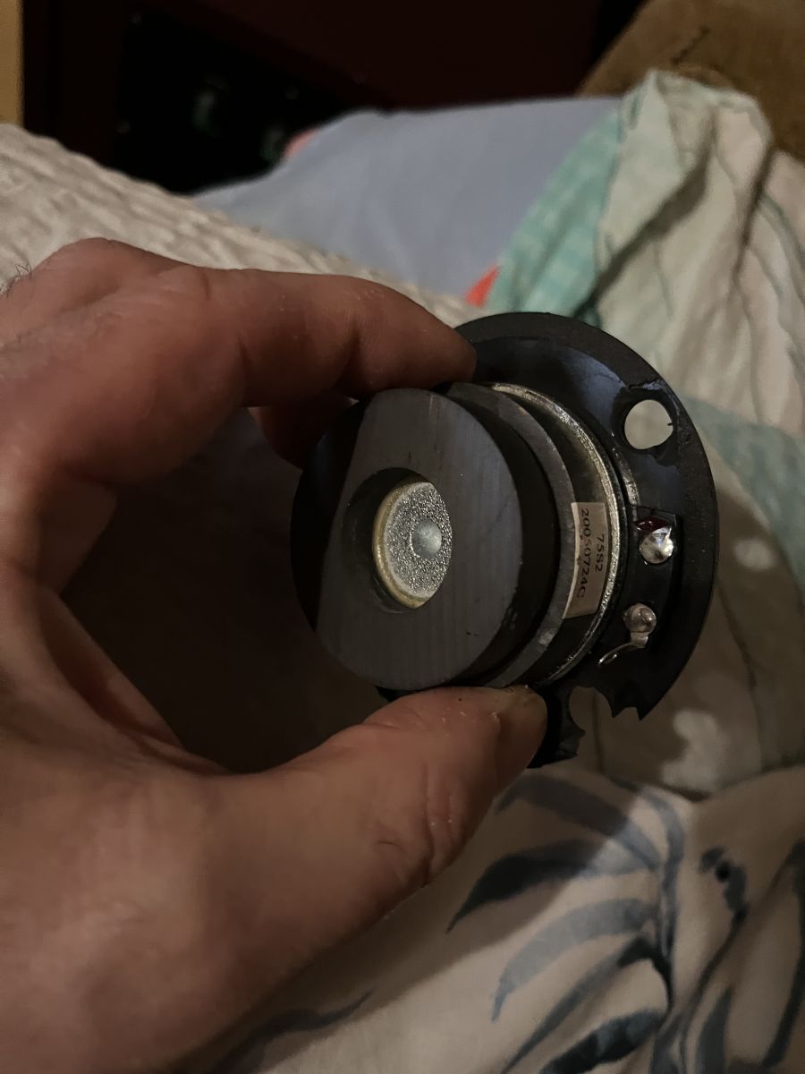

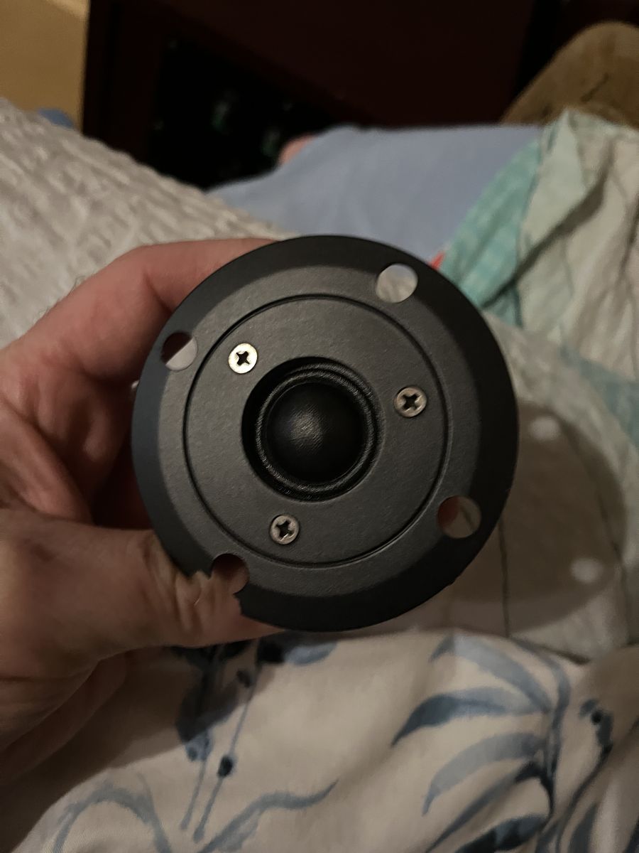

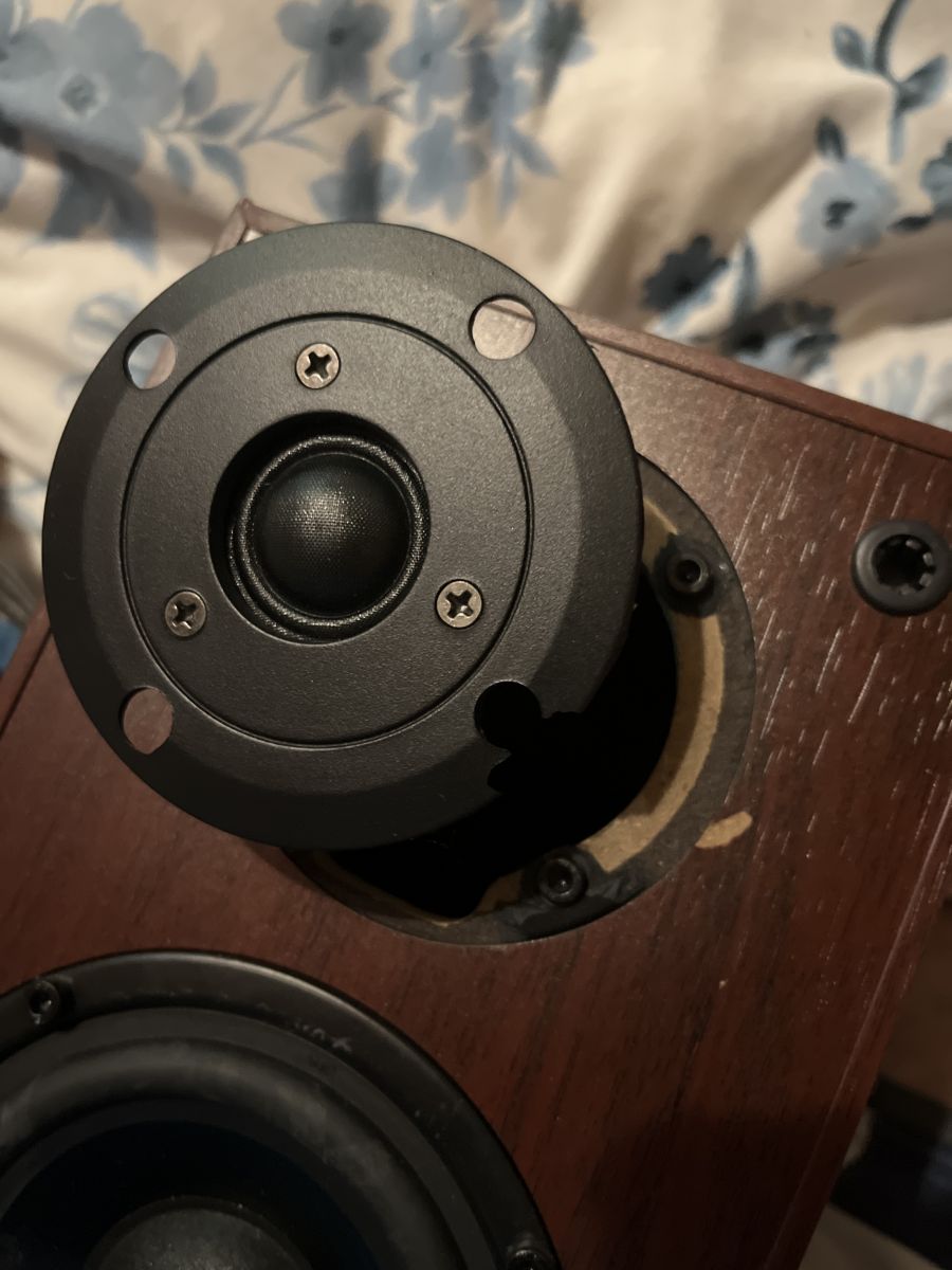

    Mam kino domowe Koda f51f v2. Niestety po tym jak syn zrobił imprezę jedną z przednich podłogowej chrypki. Wiem że zastosowane tam są głośniki niskośredniotonowe x2. Ktoś wie co to za głośniki lub jakimi je zastąpić? Może coś z stx? Uszkodzony jest również mechanicznie głośnik wysokotonowy. Wyłamany plastik mocujący głośnik w miejscu gdzie przykręcane są śrubki do obudowy. Kiedyś wymieniałem ten plastik. Przysłali mi go z serwisu. Teraz nie do dostania i trzeba pewnie wymienić cały głośnik. Ktoś wie na jaki?
    Zastępcze głośniki niskośredniotonowe i wysokotonowy do Koda f51f v2 Zastępcze głośniki niskośredniotonowe i wysokotonowy do Koda f51f v2 Zastępcze głośniki niskośredniotonowe i wysokotonowy do Koda f51f v2 Zastępcze głośniki niskośredniotonowe i wysokotonowy do Koda f51f v2 Zastępcze głośniki niskośredniotonowe i wysokotonowy do Koda f51f v2

    Nie ma czegoś takiego jak "głośnik zastępczy". Przy próbie montażu innego przetwornika konieczna jest zwykle przebudowa zwrotnicy, a także gruntowne przeprojektowanie obudowy. Co istotne, zmiany powinny być wykonane w obu kolumnach. Po podliczeniu łącznych kosztów takiej operacji może się okazać, że to działanie całkowicie nieuzasadnione ekonomicznie. W związku tym najlepiej zastosować jedno z dwóch prostych i zwykle stosowanych rozwiązań:
    - zakupić nowy lub używany przetwornik, ale taki sam jak oryginał,
    - naprawić oryginalny przetwornik samodzielnie lub zlecić to zadanie specjaliście.
    Oba rozwiązanie będą także prostsze od przebudowy, a uzyskane efekty przewidywalne.

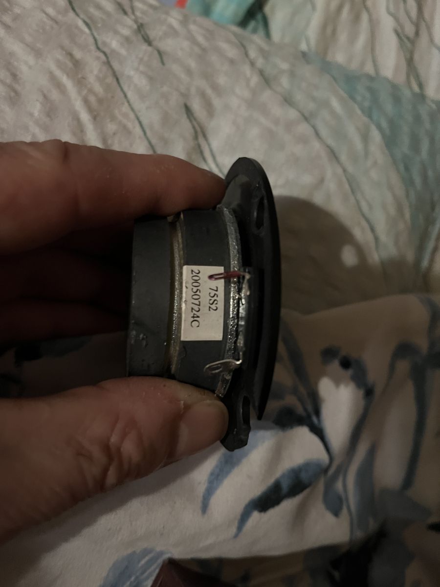

    Żeby szukać takich samych albo bardzo podobnych głośników muszę wiedzieć jakie to głośniki. Niestety nie jest to proste zadanie coś się dowiedzieć o tych kolumnach.

    Jaki jest u Ciebie zamontowany model głośnika średnioniskotowego? Mam 2 głośniki surround Koda VA 707 do sprzedania na części. Może będą pasować.
    Są w nich też głośniki wysokotonowe. Jeden jest całkiem uszkodzony, a w drugim jest uszkodzona też tak jak u Ciebie ramka plastikowa trzymająca głośnik, więc nie będę proponował.

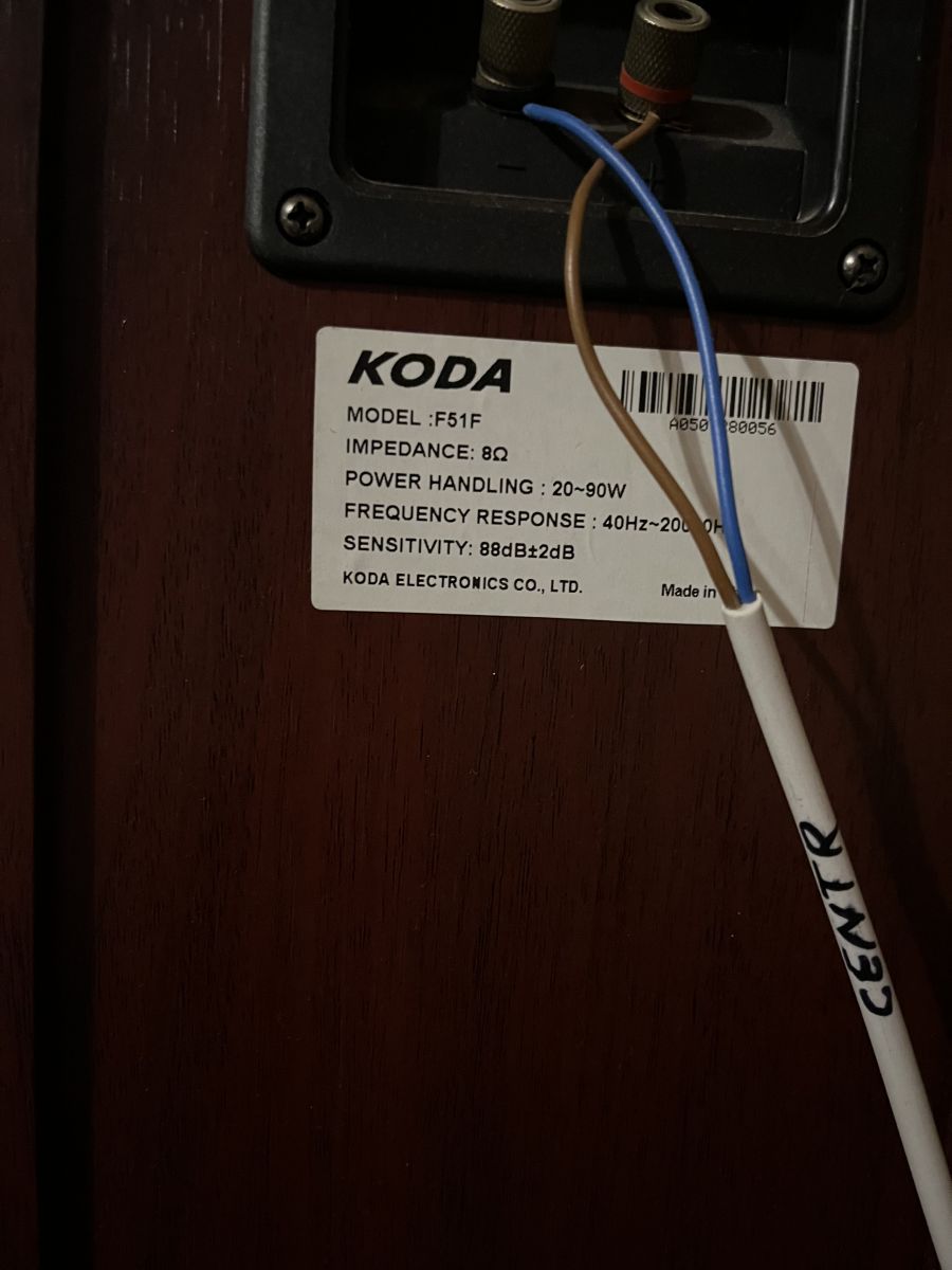

    Odświeżę temat. Ponieważ zrodził się nowy pomysł. Czy dobry? Ponieważ kolumna nie posiada zwrotnicy myślę o wyposażeniu ja w zwrotnice np stx 2d 12dB zastąpienie oryginalnych chrypiących głośników jakimiś od stx. Albo innymi najlepiej z impedancja 16ohm połączonych równolegle. Jak sądzicie?

    Skoro posiadasz obudowę, należy dobrać takie głośniki, jak były obliczone do tej odbudowy. Czyli po prostu oryginalne, a nie "jakieś od STX". Jeśli to niemożliwe, to warto skorzystać z gotowego projektu, w którym wykorzystano taka kubaturę obudowy. Nie jest możliwe uzyskanie poprawnych efektów po przypadkowym zestawieniu zwrotnicy i głośników w nieodpowiedniej obudowie,

    Zastosowanie jakiejkolwiek zwrotnicy chyba poprawi efekt skoro teraz nie ma żadnej. Wątpię żeby ktokolwiek cokolwiek projektował w tym zestawie. Po prostu chcę włożyć dwa głośniki ze zwrotnicą aby zwiększyć moc myślę o dwóch 16ohm równolegle gdyż amplituner ma minimalną impedancję 6ohm. Obudowy są bass refleks lecz nie zamontowano jakiegokolwiek tunelu po prostu mają otwór. Tu można uzyskać by pewne strojenie. Generalnie chodzi o granie dość głośne i nie spalenie ponowne głośników natomiast czy jakiś meloman usłyszy dźwięk taki czy taki to sprawa drugorzędna. Nie wiem jakie są głośniki teraz bo nie ma na nich nic.

    Nie - nie po-prawi.
    Obudowę projektuje się i buduje pod konkretne głośniki, tak samo jest ze zwrotnicą.
