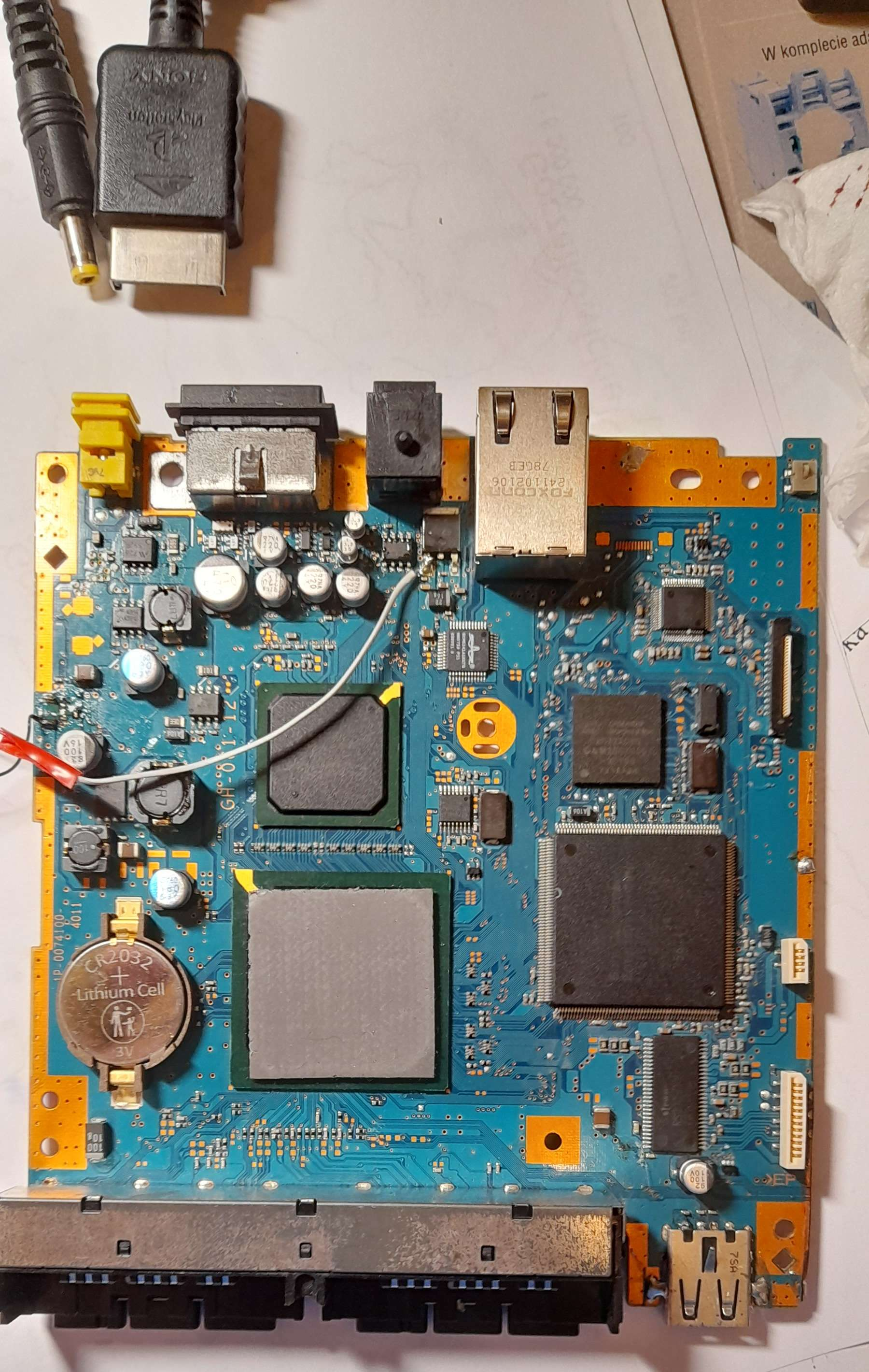

    Posiadam płytę główną konsoli PS2 Schp-79003, która się nie włącza. Długo jej używałem, ale z dnia na dzień przestałą sie uruchamiąć. Napięcia stand by są. Gdy próbuje ją włączyć, to na chwilę na płycie pojawiają się napięcia 8,5v, 5v itd ale zaraz znikają i konsola wchodzi w tryb stand by. PS2 SCPH-79003 nie włącza się - konsola nie chce wyjść z trybu stand-by PS2 SCPH-79003 nie włącza się - konsola nie chce wyjść z trybu stand-by

    bubu1769 napisał:
    Bardzo możliwe że któryś kondensator SMD albo scalak robi zwarcie.
    Przydała by się termowizja do namierzenia, albo spróbować metodą na kalafonię bądź IPA.
    A w tak krótkim czasie (Dosłownie 0,5s) jakiś układ zdąży się w ogóle nagrzać?

    bubu1769 napisał:
    Na termowizji pewnie szło by to wyłapać.
    Pozostałe metody potrzebują jednak chwilę i trzeba by robić próbę zwarciową.
    Mogę z pracy przynieść termowizję i sprawdzić. Postaram się wysłać zdjęcie.

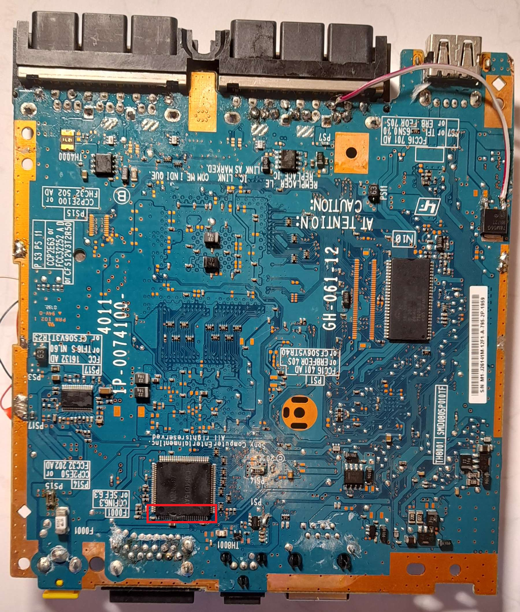

    bubu1769 napisał:
    Na zdjęciach może być ciężko uchwycić chwilowo nagrzewający się element, to ty musisz na żywo wyłapać co ewentualnie się grzeje.
    W tak krótkim czasie (0.5s) nie widać aby cokolwiek na płycie się nagrzało. Używałem kamery termowizyjnej. Jakieś inne pomysły?
  • #8 20896265
    Użytkownik_Elektrody
    Poziom 3  
    Zamykam temat. Winowajcą okazało się zwarcie na chipie Sony CXM4015R
