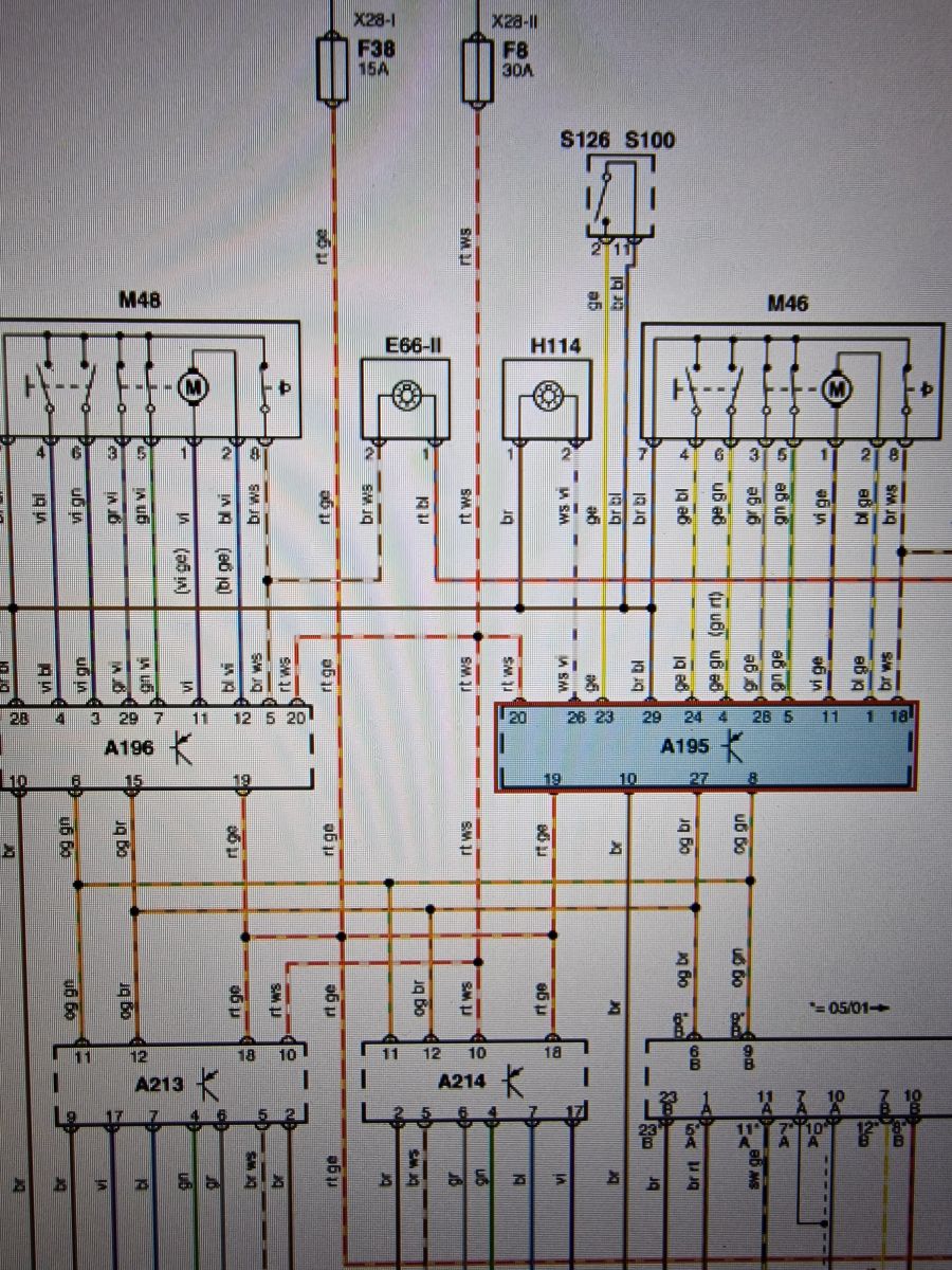

    Pacjent VW Bora 1998 rok. Auto przyjechało do mnie na naprawę zamków. Dołożona centralka. I teraz o co chodzi? Po naciśnięciu zamknięcia drzwi cała lewa strona się zamyka, ale prawa cała się otwiera. Po naciśnięciu otwarcia cała lewa się otwiera, ale prawa zamyka. Co może być przyczyną takiej sytuacji? Dodam, że z kluczyka wygląda to tak samo. Czy może być winny moduł lewych drzwi? Jest oznakowany jakby ktoś już go wymieniał. Czy istnieje możliwość, że jest wsadzony od Anglika i dlatego tak się dzieje? Dodam, że w komputerze brak błędów.

    Dorwałem się do schematów pomierzyłem dorwałem modul komfortu moduły w drzwiach wszystko jak ktrzeba a dalej Lewa strona jak się zamyka to prawa otwiera i na odwrót a na schemacie widać że wszystko wychodzi z jednego więc o co tutaj chodzi [img-0] VW Bora 1998: asymetryczne działanie zamków - moduł od Anglika?
