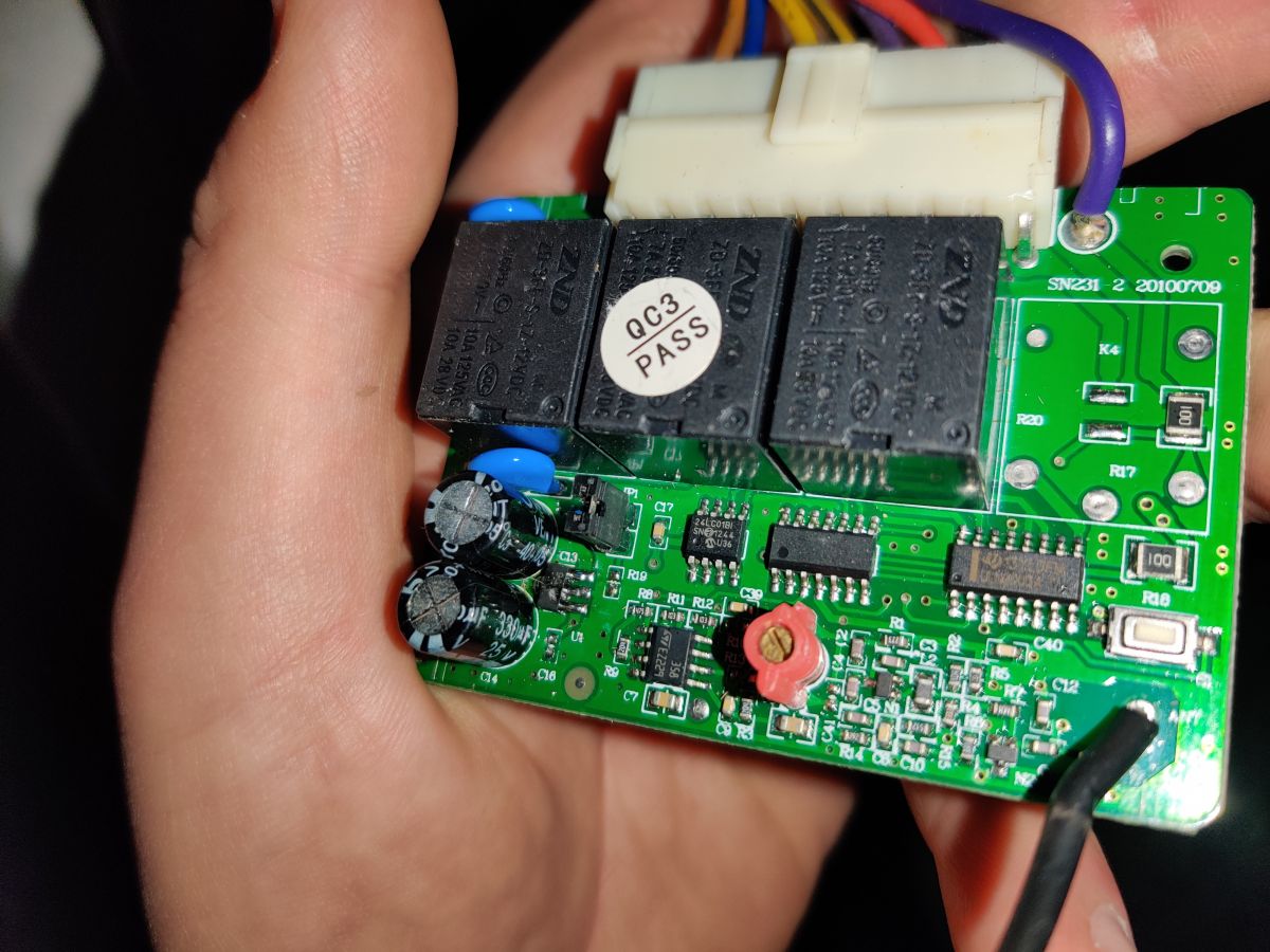

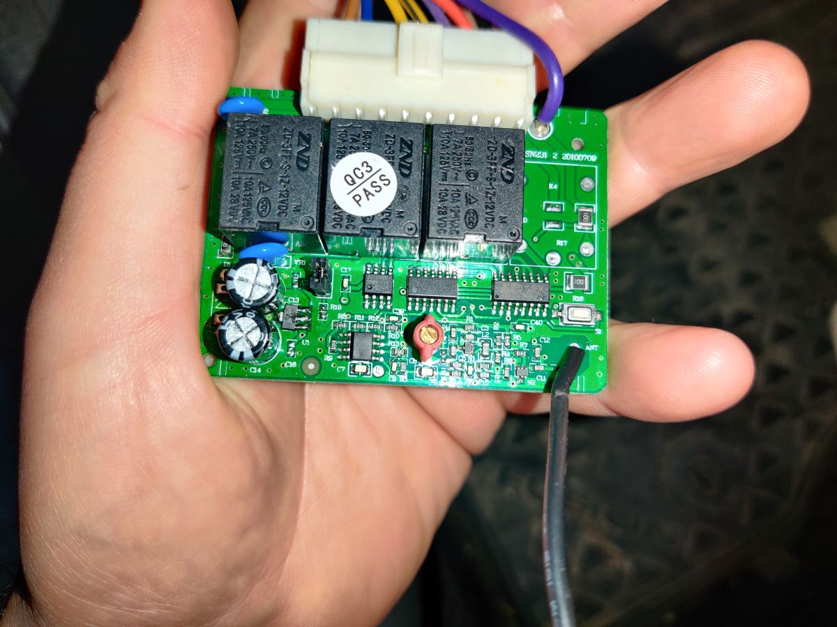

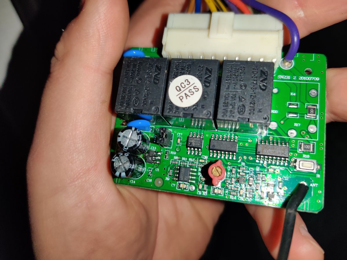

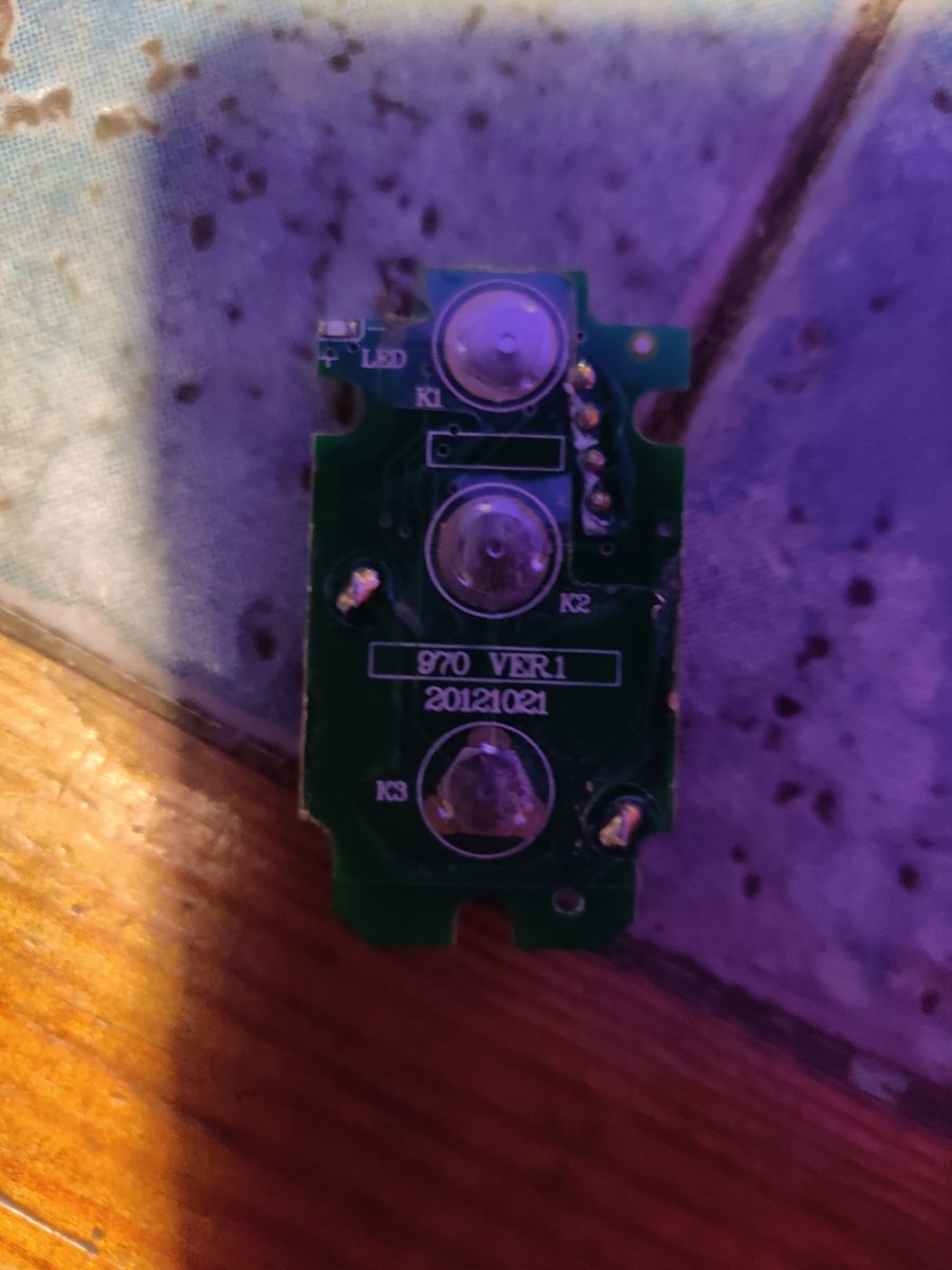

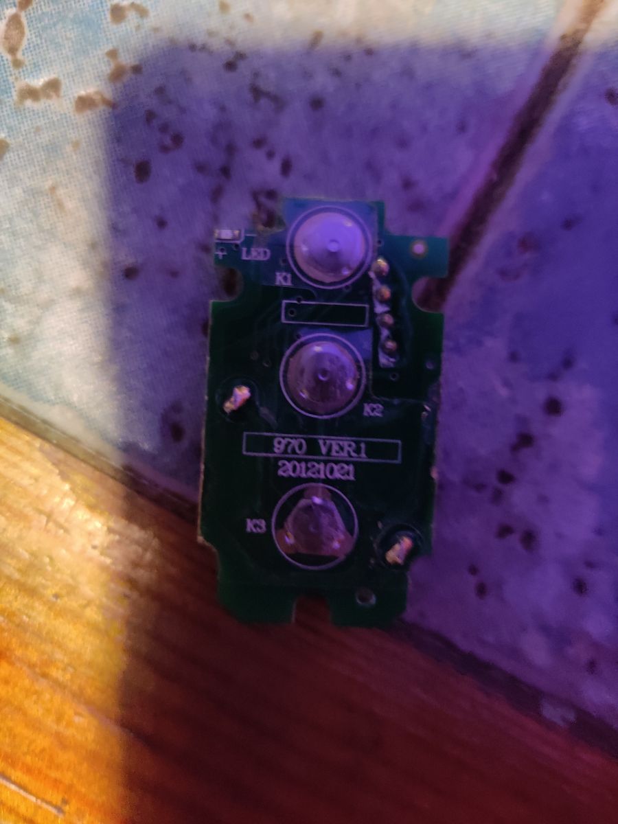

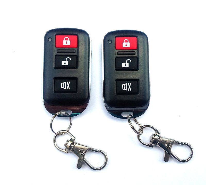

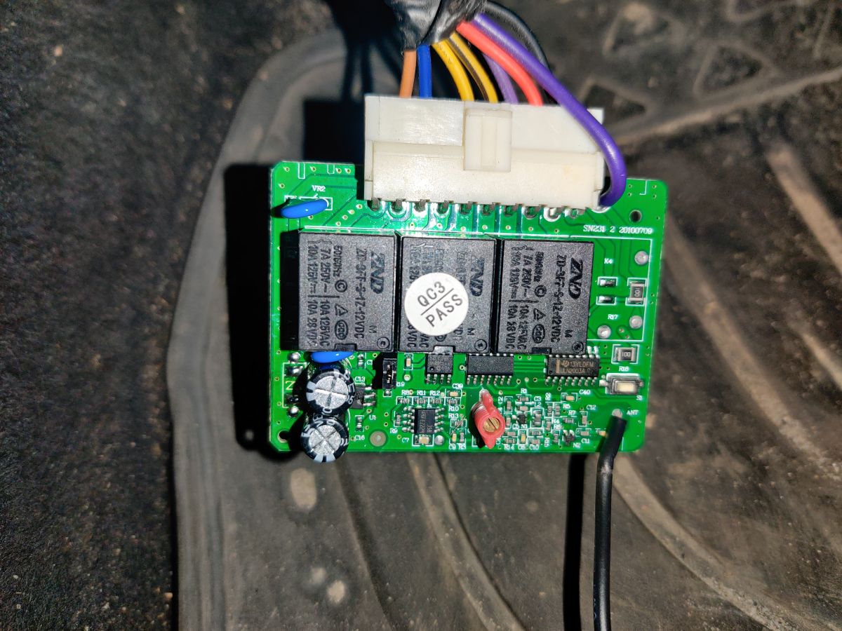

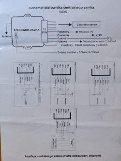

    Posiadam zakupiony lata temu uniwersalny sterownik centralnego zamka. Piloty działają, ale obudowy skończyły żywot i nigdzie nie jestem w stanie takich znaleźć, w związku z czym stwierdziłem, że najlepiej chyba będzie zaprogramować nowe piloty.

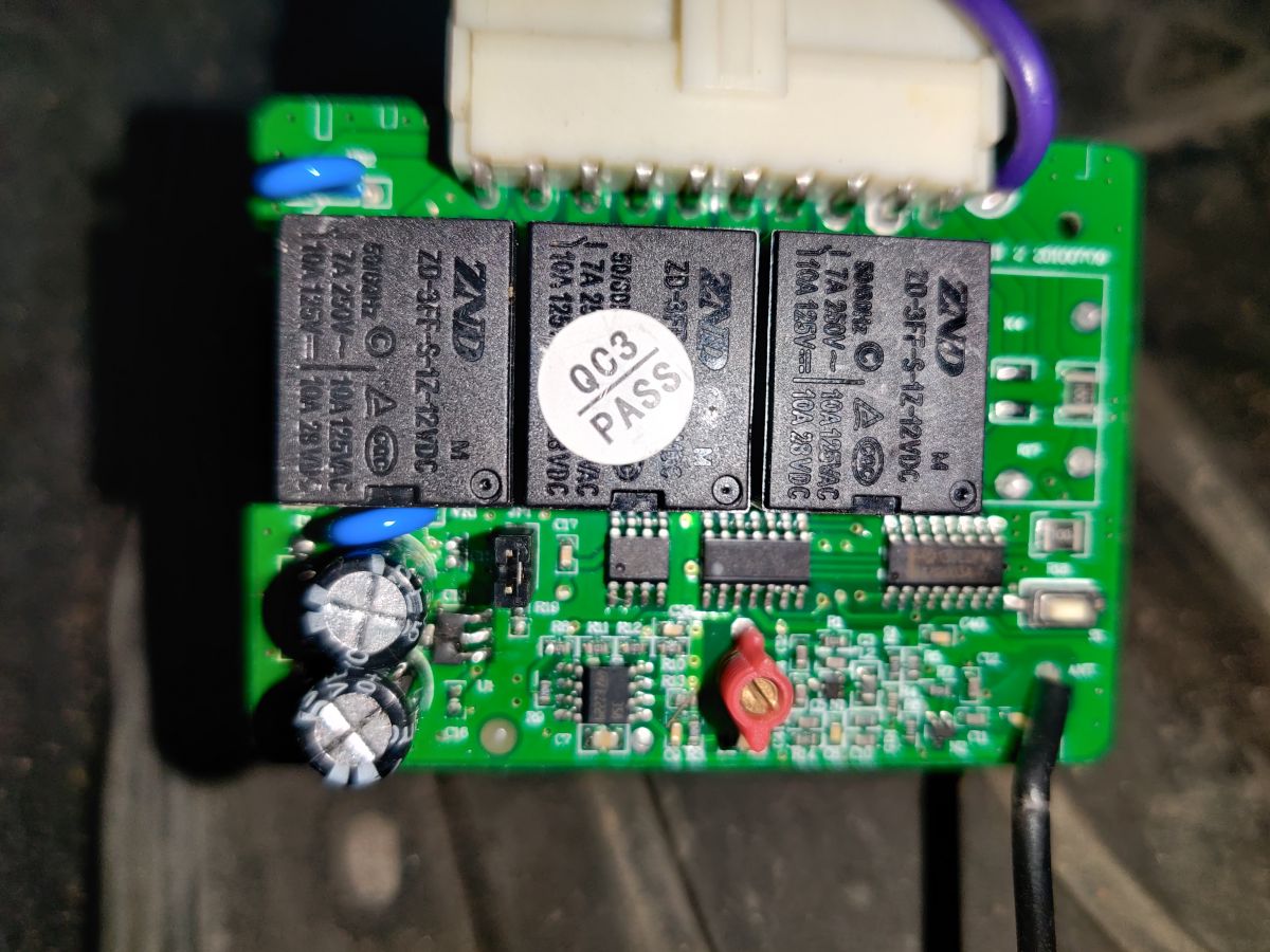

    Znalazłem informację tu na elektrodzie, iż gdzieś przycisk musi być (jeśli nie na obudowie, to wewnątrz). Faktycznie jest wewnątrz, ale niestety nie znalazłem dokumentów, które otrzymałem wraz ze sterownikiem. Dla testu poczytałem, jak zazwyczaj w innych odbywa się programowanie i wcisnąłem przycisk na 10 sekund, ale kierunkowskazy się nie zapaliły. Sprawdziłem przy zamkniętych i otwartych drzwiach oraz przy załączonym zapłonie - niestety wszystko bez sukcesu.
    Pytanie: jak programuje się piloty w tej centrali lub jaką kupić w zamian tej (idealnie jakby była na takie samo gniazdo, aby nie trzeba było ciąć instalacji).

    acmt
    Możliwe, że mam zły nowy pilot ale nawet nie miałem szansy spróbować go zaprogramować bo centralna po naciśnięciu przycisku (krótko lub długo (10 sekund i dłużej)) nie zapala mi kierunkowskazów. Pewnie trzeba zrobić coś jeszcze, a nie tylko nacisnąć przycisk na centralce.

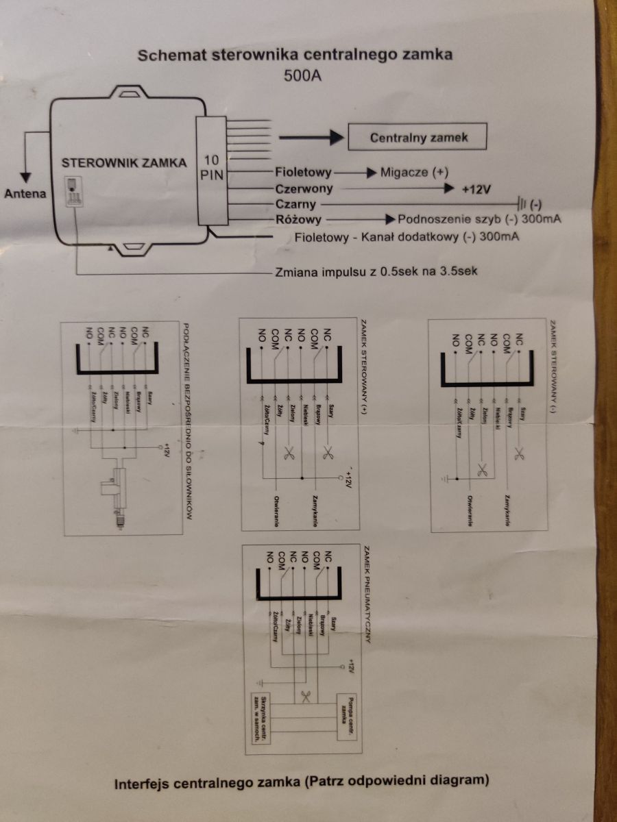

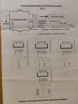

    Przejrzałem wszystkie papiery od auta i znalazłem.
    Natomiast piszą głupoty (raz, że trzy piloty, ale w specyfikacji, że cztery). W punkcie trzecim pisze, że aby zaprogramować kolejnego pilota, należy powtórzyć krok 2 i 3, a trzeci to właśnie tylko ta informacja (zapewne należy powtórzyć krok 1 i 2).
    Z tą instrukcją, jak trzymam przycisk na centralce przez 10 sekund po odpięciu i podpięciu akumulatora, to kierunkowskazy się nie zapalają, a migają 3 razy.
    Raz tak, jakby udało mi się dodać pilota, ale zadziałał tylko 2 razy na otwieranie i przestał - widać albo w instrukcji jest więcej błędów, ale ja nie umiem tego dobrze ogarnąć, lub należy zrobić coś jeszcze.
    Jeżeli chcę, żeby po naciśnięciu przycisku na centralce zapalały się kierunkowskazy, muszę za każdym razem robić jakby reset (odpinać akumulator). Tylko raz po jego podłączeniu i naciśnięciu przycisku na centralce powoduje to mrugnięcie kierunkowskazów. (Kolejne naciśnięcia przycisku nie wywołują żadnej reakcji).

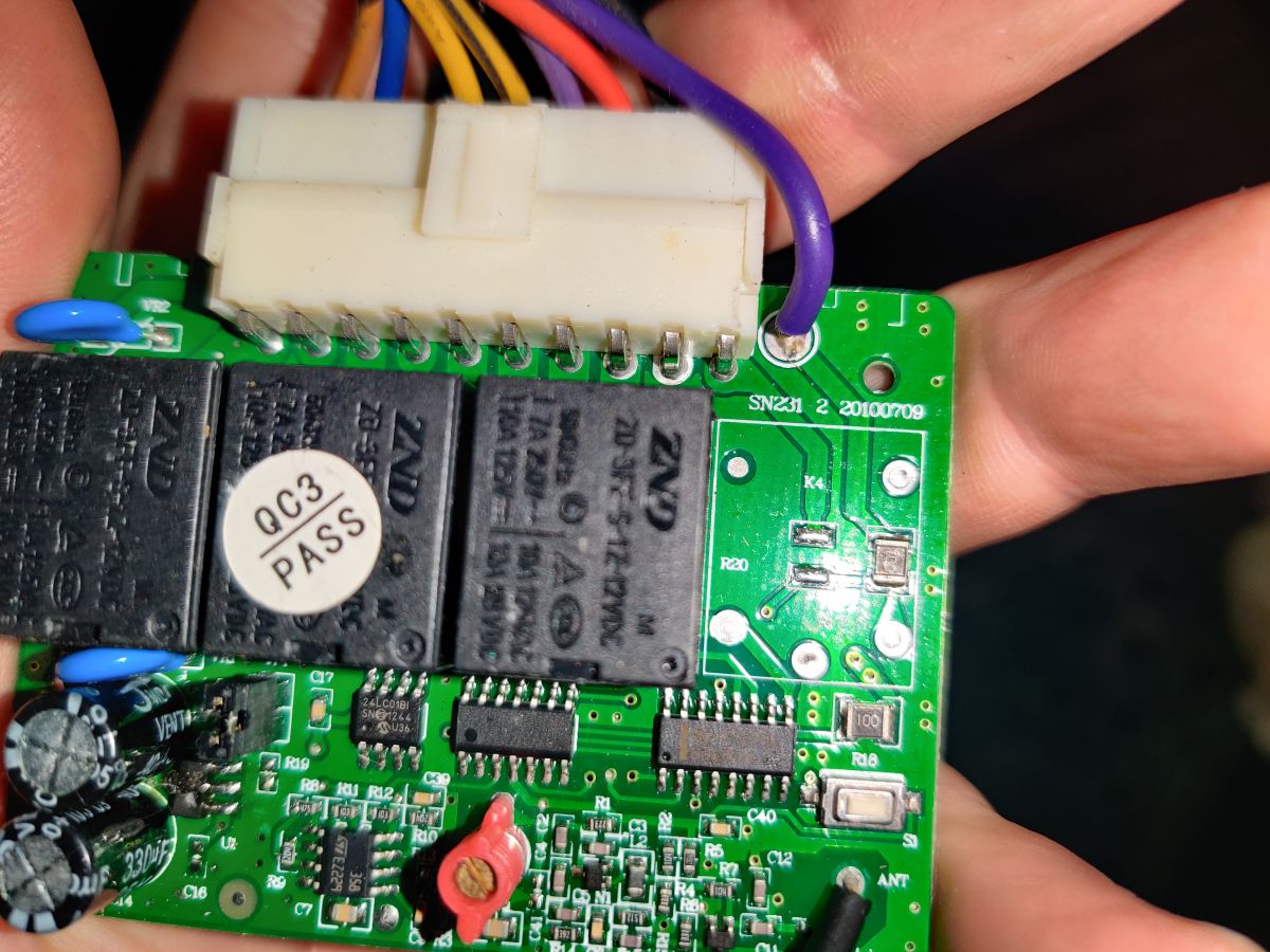

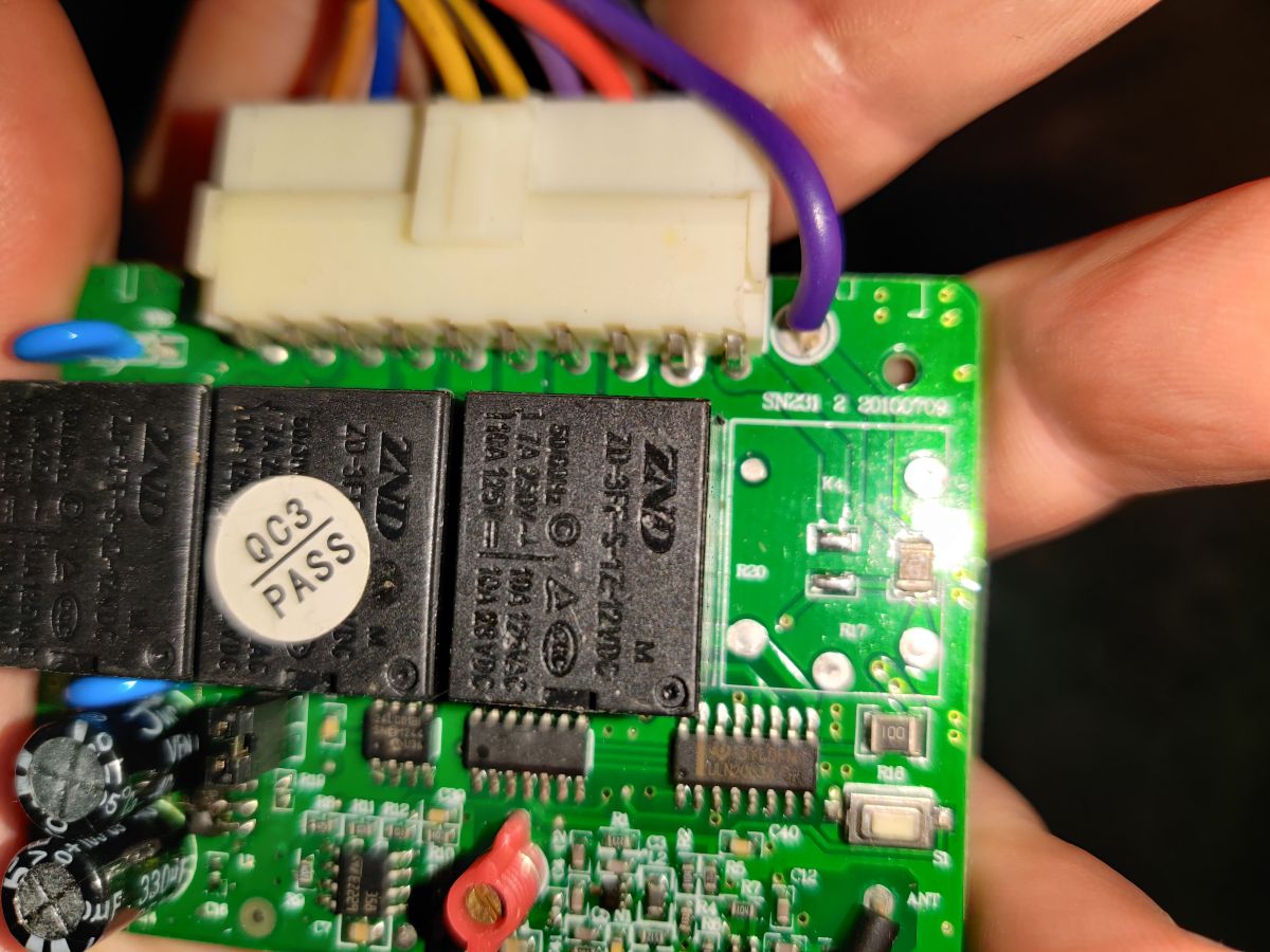

    Podeślę zdjęcia za chwilę.

    Przecież te centralki z dwoma pilotami są po trzydzieści parę złotych. Kup nówkę i będzie git. Podejrzewam że dwa piloty wyjdą drożej niż cały zestaw i jeszcze kupa roboty.
  • #7 20896726
    acmt
    Też o tym myślałem, ale nie znalazłem takiej pod taka samą kostkę (tak, aby tylko odpiąć tą i podłączyć nową), a nie mam garażu i warunków aby teraz swobodnie przerobić tę instalację. Wiem, że z uwagi na miejsce montażu plus moje umiejętności trzeba się z tym chwilę pobawić, żeby wyciąć obecną i wlutować nową wiązkę, plus izolacja połączeń i montaż centrali, a z zimna szybko nie czuję rąk. Ostatecznie tak właśnie zrobię, ale będzie to musiało zaczekać na minimalnie lepsze warunki niż -10.
    Masz rację, dwa piloty wyszłyby drożej, ale miałem takie z czasów, kiedy w pracy były piloty do szlabanu, przed przerobieniem go na odczyt rejestracji i kazali ich nie oddawać. Dlatego poszedłem w kierunku ich zaprogramowania.
