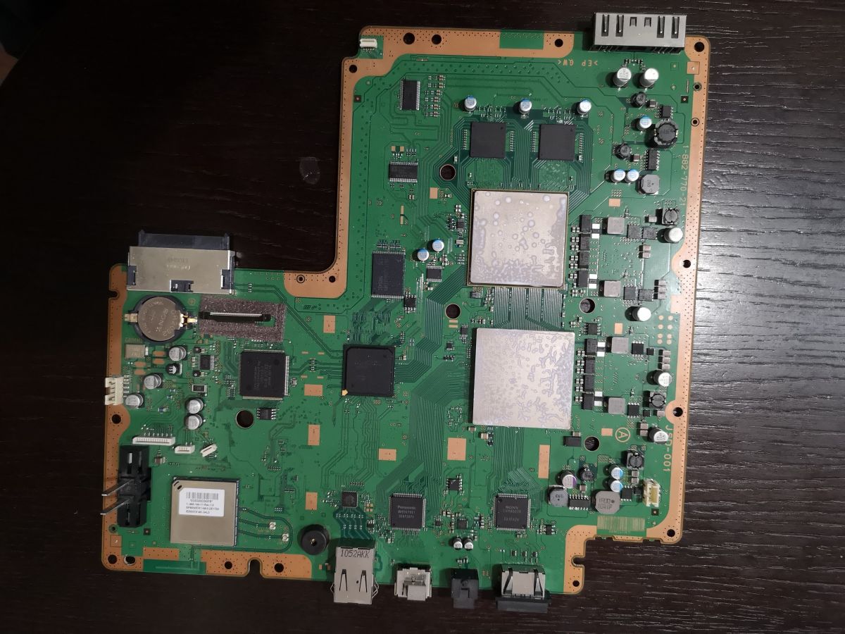

    Posiadam konsolę PS3 SLIM CECH-2504B która nie chce się uruchomić, po wciśnięciu przycisku uruchamiającego zapala się zielona dioda, wiatrak się zakręci i konsola gaśnie i tak można robić w kółko.
    Ustaliłem ,iż jeżeli docisnę konsole w miejscu gdzie jest wiatrak to następuje uruchomienie systemu , pojawia się obraz a gdy puszczę następuje zanik obrazu. Z powyższe działania konsoli nagrałem filmik, może ktoś podpowie co jest przyczyną takiego działania. Dodam ,iż z grubsza sprawdziłem rezystory i nie widzę nic podejrzanego.

    Zerwane bga może nie stykać.

    Czyli RSX do poprawki?
    W warunkach domowych może się to udać ? czy marne szanse?
    Podlanie topnikiem i ogrzanie może pomoże :) bo profesjonalny serwis to się nie kalkuluje w to angażować.

    Bywaly metody typowo barbarzynskie, te moga tobie pomoc chwilowo na zgranie danych, a realnie to tylko serwis.

    Serwis liczy koszt takiej usługi w granicach 300-350 zł, więc przewyższa to koszt całej konsoli.

    No i co moge tobie poradzic, jedyna zaleta taka ze jak poprawnie wykonane to powinno troche to podzialac, bo problemem jest substart w starych konsolach a ta jest ostania z tych wartych naprawy jesli ma DATA CODE 0C/0D

    Naprawa nie opłacalna.
