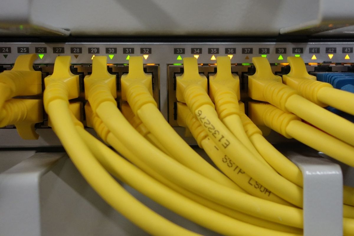

  • LED RGB na każdym porcie switcha, genialny pomysł czy gadżeciarstwo?
    Na najprostsze pomysły najtrudniej wpaść. LEDy od zawsze sygnalizowały aktywność i stan portów przełączników sieciowych a wcześniej hubów. Ubiquiti wypuściło przełączniki sieciowe z diodami RGB. Podejrzewam, że zamiast LED zielonych/pomarańczowych zastosowali WS2812B, co mogło nawet uprościć mozaikę ścieżek na PCB.
    Jak myślicie, czy brak do tej pory LED RGB w przełącznikach to znak, że ciężko wpaść na prosty pomysł,
    czy też jest to gadżeciarstwo?
    Do tej pory zwykle przy porcie przełącznika znajdowały się 2 LED. Kolorem zielony/pomarańczowy, przełącznik sygnalizował podstawowe informacje, dodatkowo miganiem lub szybkością migania sygnalizowane były dodatkowe informacje np. szybkość linku. Niektóre przełączniki miały dodatkowy przycisk zmieniający funkcję LED, np. zamiast aktywności na porcie, mogliśmy zmienić sygnalizację na informacje o dostarczaniu zasilania PoE.
    RGB w przełączniku może dać info o vlan, PoE, grupie urządzeń prędkości,
    ale czy jest to przerost formy nad treścią i wystarczy podgląd w oprogramowaniu zarządzającym,
    czy jest to ciekawa funkcja na którą jeszcze nikt nie wpadł?
    Ciekawe jak szybko pojawią się LED RGB u pozostałych producentów, oraz pierwszy film gdzie na przełącznikach w szafach RACK ktoś wyświetli animację lub choinkę na święta ;)
    Sprawdźmy kreatywność bota elektrodowego, czy również wpadnie na pomysł taki jak Ubiquiti?

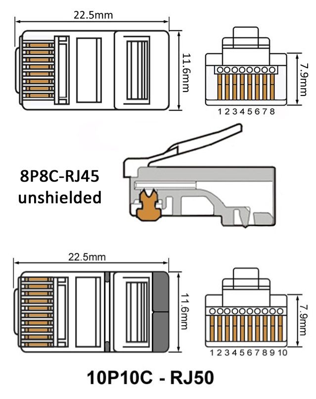

    P.S. Ale też to nie jest RJ-45 a RJ-50. Przed chwilą się dowiedziałem😀
  • #25 20891945
    Renegat_pol
    W sumie tak (RJ50), ale gabaryty ma podobne. Co prawda elektrycznie różne ale fizycznie pasują do siebie, sprawdzałem.

    Renegat_pol napisał:
    W sumie tak (RJ50), ale gabaryty ma podobne......
    Gabaryty są nawet BARDZO podobne :D LED RGB na każdym porcie switcha, genialny pomysł czy gadżeciarstwo?
