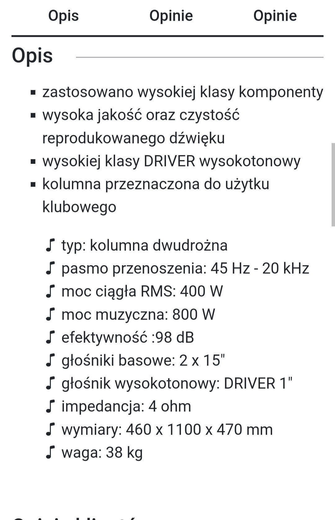

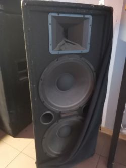

    Witam. Jestem laikiem w tym temacie i potrzebuję pomocy i podpowiedzi. Posiadam dwie kolumny pasywne firmy RELOOP RSP-30, ponieważ w jednej nie działa bas, a w drugiej głośnik wysokotonowy DRIVER, a bas wydaje się też nie najlepszy, pewnie lata zrobiły swoje. Chciałbym wymienić ten głośnik, a na początek chociaż w jednej kolumnie i sprawdzić, czy będzie w miarę to grało. Kolumny te planuję jako awaryjne, chyba że po wymianie będzie lepszy efekt, to zostawię jako pierwsze. Czy jesteście w stanie podpowiedzieć, na co zwrócić uwagę, jakiej firmy szukać, parametry itp., tak żeby w miarę coś grało. Wzorując się na podanych załącznikach i parametrach w opisach tych głośników. Oczywiście wszystko w miarę cenowo z średniej półki. Pozdrawiam.

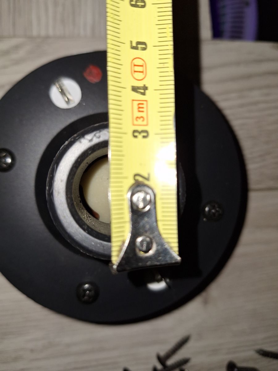

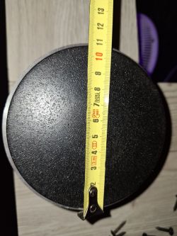

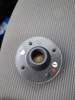

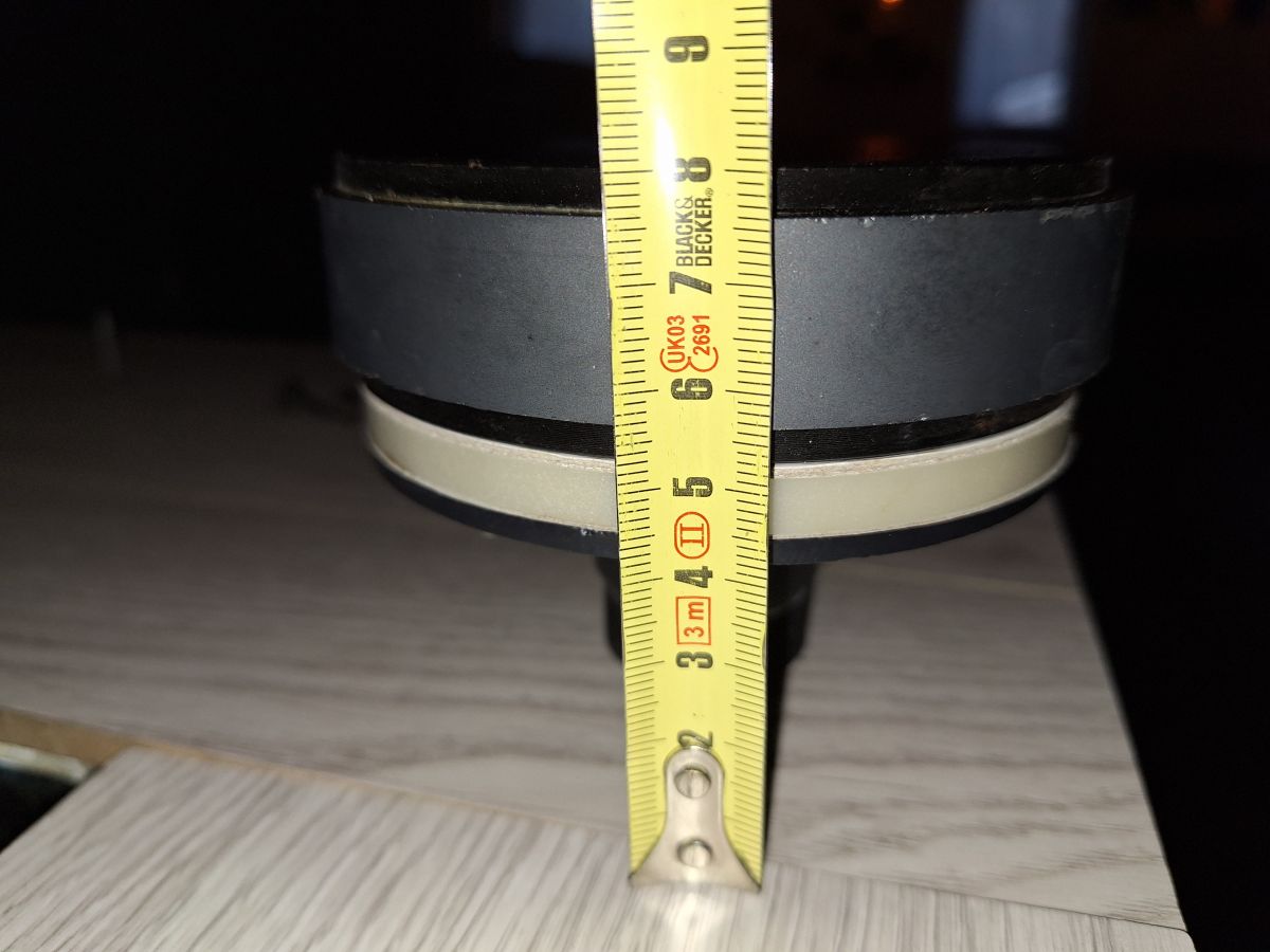

    Potrzebuje małej podpowiedzi, zdemontowałem niedziałający głośnik wysokotonowy DRIVER o wymiarach magnes 111mm, wysokość 80mm, gwint 34mm
    Problem jest taki że zupełnie nic na nim nie ma opisane, czy ktoś pomoże czym można zastąpić albo na co zwracać uwagę.
    Czy trzeba szukać o tym samym rozmiarze czy nie koniecznie i może być mniejszy i krótszy, jaką moc w Wat maksymalnie można wstawić bo jest duża rozbieżność itp. Jakie głośniki wybrać do kolumn RELOOP RSP-30 zamiast uszkodzonych? Jakie głośniki wybrać do kolumn RELOOP RSP-30 zamiast uszkodzonych? Jakie głośniki wybrać do kolumn RELOOP RSP-30 zamiast uszkodzonych? Jakie głośniki wybrać do kolumn RELOOP RSP-30 zamiast uszkodzonych?

    W tych kolumnach stosowano różnego rodzaju głośniki i w zasadzie wyłącznie tzw no name, czyli nie wiadomo jakie, więc kupno takich samych może być problematyczne.
    Driver najpierw sprawdź (miernikiem, ew baterią) czy na pewno jest uszkodzony a jak tak, rozbierz i sprawdź czy czasem nie jest przerwana lica prowadząca od terminala drivera do jego cewki.
    Jak okaże się że zostało przerwane uzwojenie cewki, to spróbuj (jakiś sklep, allegro. Ali...) znaleźć taką samą.

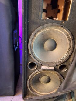

    Midbasy też wymontuj z kolumn, sprawdź dokładnie, zmierz rezystancję a jak się okaże że padły cewki, oddaj do naprawy, choć tanio pewnie nie będzie. Chyba że sam naprawisz.

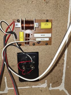

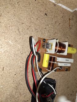

    Może też okazać się, że głośniki są ok, wtedy dokładniej trza się przyjrzeć połączeniom i głównie zwrotnicy. Często problemem nie działania jakiejś sekcji kolumny, są zimne luty na zwrotnicy.

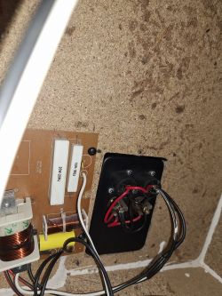

    Wstaw porządne fotki midbasa, drivera i zwrotnic.

    Jeśli midbasy grają cicho, to może być jakiś problem z cewkami czy układem magnetycznym ew zwrotnicą, choć niekoniecznie. Wciskając delikatnie membranę sprawdź czy porusza się swobodnie i bezgłośnie, czy jednak coś (cewka) ociera, czy w ogóle nie da się wcisnąć.

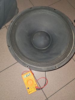

    Musiał byś się zaopatrzyć choćby w najtańszy miernik uniwersalny i zmierzyć po kolei rezystancję wszystkich głośników. To wiele powie o ich kondycji.
    15" midbasy można sprawdzić czy i jak grają, podłączając je po kolei z pominięciem zwrotnicy do jakiegoś wzmacniacza.
    Zwrotnica niby wygląda ok i jest na porządnych elementach ale to już stare kolumny, więc mogły z czasem powstać zimne luty, więc chćby tylko profilaktycznie, można je wszystkie poprawić cyną ołowiową.

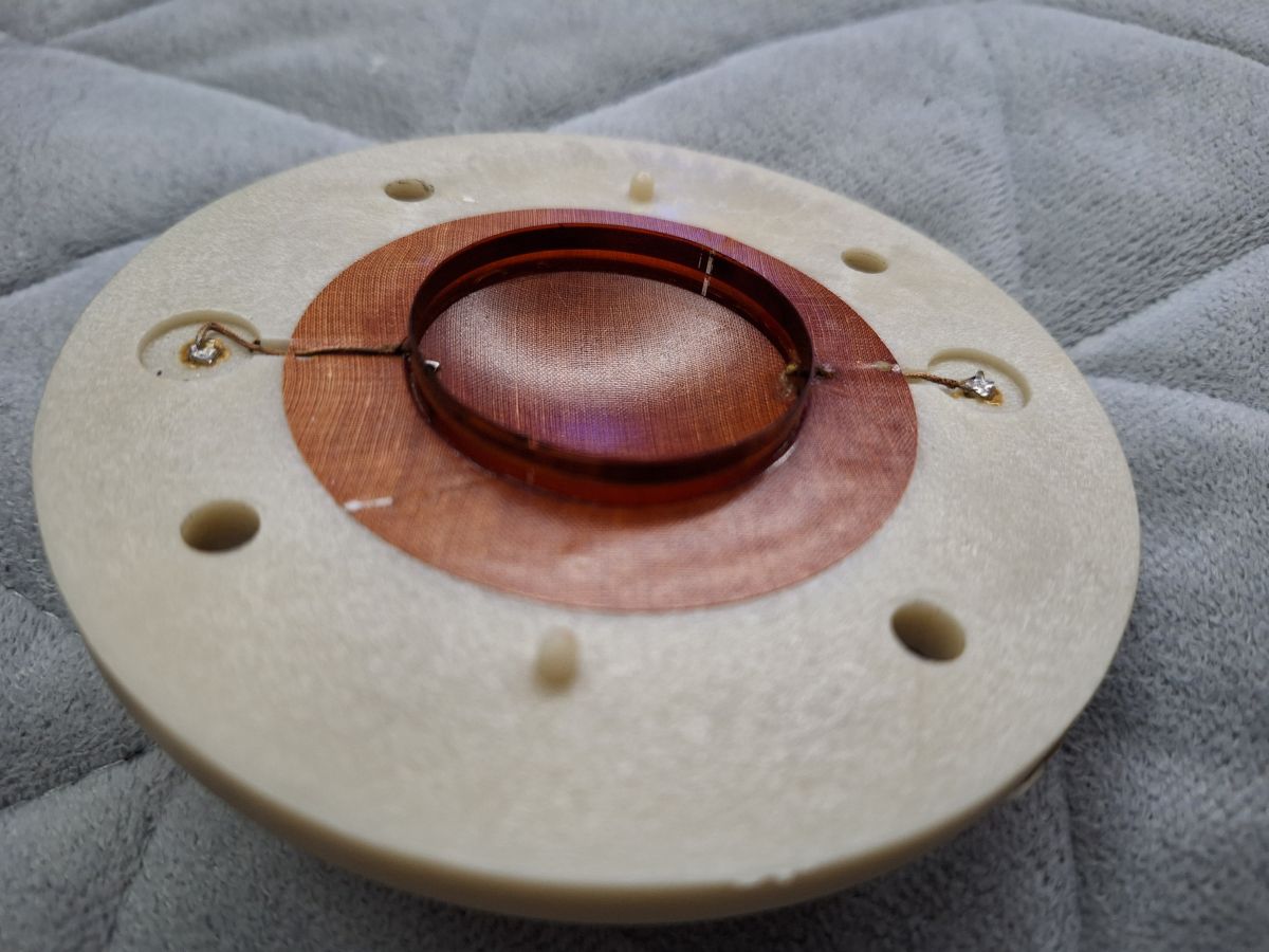

    Jeśli po zmierzeniu, cewka nie grającego drivera nie wykaże żadnej oporności, to trzeba odkręcić te cztery śruby, wyjąć cewkę i ją dobrze obejrzeć i zmierzyć. Jak się okaże uszkodzona, to szukać takiej samej.
    Jak wyjmiesz cewkę, to zrób kilka wyraźnych fotek z każdej strony i wrzuć w temat.

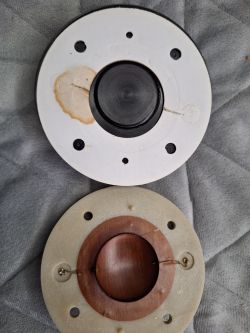

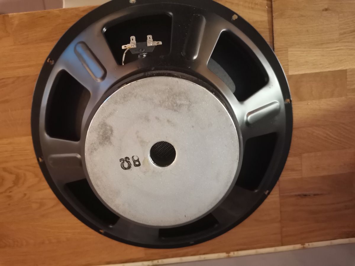

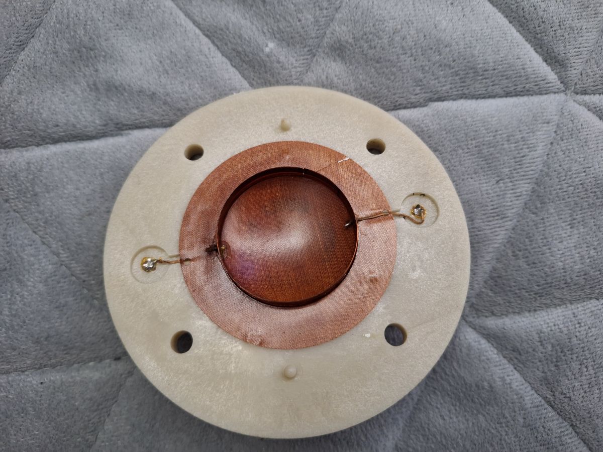

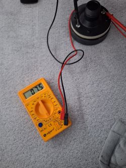

    Jeśli chodzi o driver, na mierniku pokazuje 7.5 oma. Rozkręciłem, później skręciłem i o dziwo, jak podłączyłem do kolumn, zaczął ponownie grać. 🫣 (uzdrowienie)

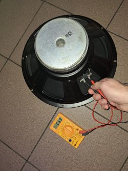

    Jeśli chodzi o midbasy, oba głośniki pokazują 6.8 oma. Podczas podłączonego miernika i wciskając membranę, zaczęło pokazywać różne wskazania, nawet do minusa. Gdzieś oglądałem filmik i w takiej sytuacji niby głośnik jest uszkodzony. Wciskając membrany na oko amatora, pracują normalnie i nic nie słychać, żeby coś przeszkadzało albo ocierało. Podłączyłem również pod wzmacniacz, oba grają, ale bez basa, tak jak w kolumnach.
    Nieco wysoka rezystancja jak na impedancję 8 om, ale być może te typy tak mają.
    Niekoniecznie uzdrowienie drivera a raczej poprawienie przewodności. Może gdzieś był słaby kontakt a podczas manipulowania przy poszczególnych elementach, kontakt się poprawił.
    Coś wewnątrz drivera się zadziało, bo ta brązowa plama na białej podkładce cewki powstała nie bez przyczyny. Być może to efekt wilgoci, która spowodowała korozję jakiegoś elementu?
    Trochę niepokoi mnie też jedna lica, czyli drucik łączący cewkę drivera z konektorem - ten po lewej stronie na drugiej fotce.
    Czyli ok, bo taką rezystancję mogą mieć głośniki o impedancji nominalnej 8 om.
    Warto będzie przy okazji też poprawić wszystkie punkty lutownicze zwrotnic. Nierzadko z powodu upływu czasu i drgań powstają tzw zimne luty a i wyprowadzenia elementów mogą ulec ułamaniu.
    To normalne bo głośnik wtedy pracuje na zasadzie działania mikrofonu dynamicznego. Naciskając na membranę, poruszająca się w polu magnetycznym cewka wytwarza napięcie.
    Byłby uszkodzony, gdyby podczas poruszania membraną, występowały przerwy w pomiarze.
    Można tak sprawdzać nie zamontowane w obudowie/kolumnie głośniki niskotonowe, nisko-średniotonowe, szerokopasmowe, jednak nie powinno się na nie podawać zbyt wysokiej mocy, bo łatwo go uszkodzić.

    Głośniki jednak działają przełożyłem je do tej działającej i grają dobrze jak te ściągnięte.

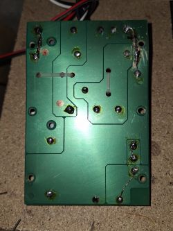

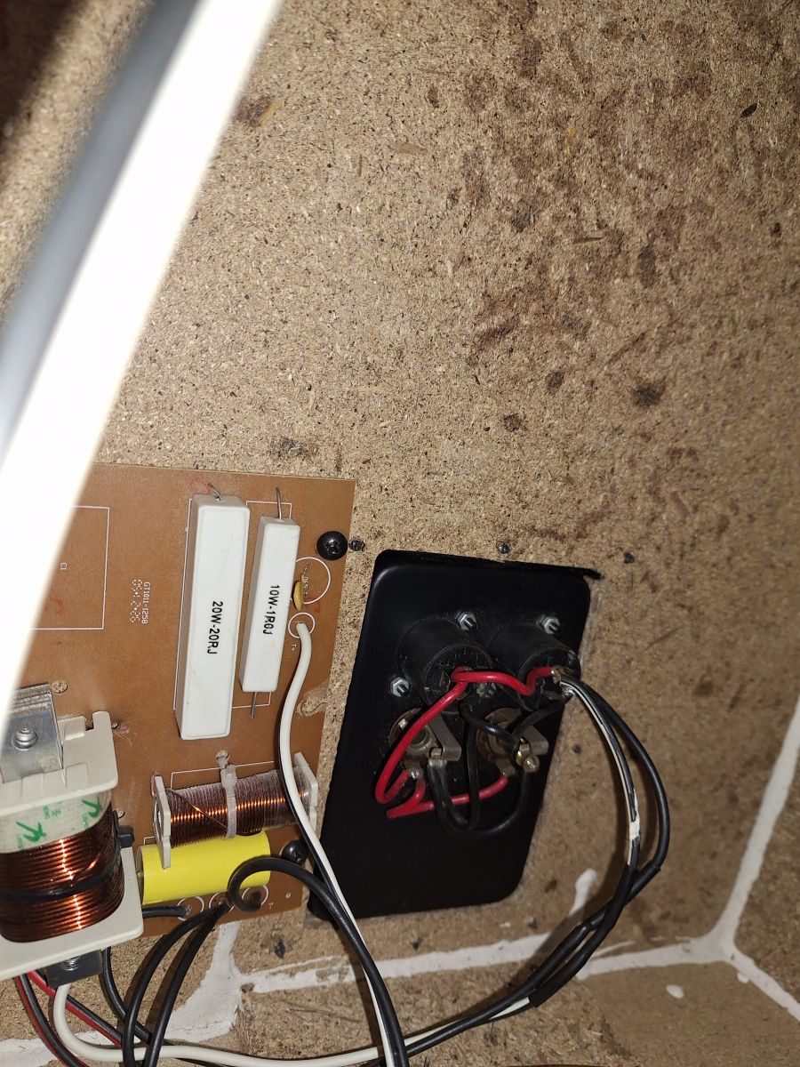

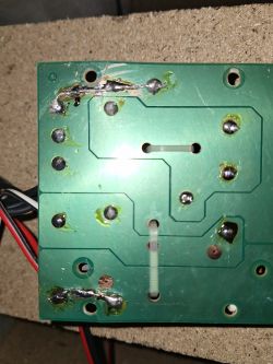

    Wygląda na to że problem rozwiązany zwrotnica z przodu wyglądała ok ale tył już tak dobrze nie wygląda. Pod środkowa śrubą było wybrzuszenie z płyty i po dokręceniu bocznych śrubą widać popękaną płytkę na rogach. Tymczasowo skręciłem zwrotnicę po usunięciu wybrzuszenia i bez środkowej śruby oraz podłączyłem głośniki i zaczęły grać normalnie czyli bas powrócił. Temat uważam za zamknięty a zwrotnica w wolnej chwili do naprawy.

    Zwrotnice powinny być przykręcone do obudowy dłuższymi wkrętami za pośrednictwem jakichś dystansów o grubości przynajmniej 10mm i najlepiej do dolnej części obudowy, by zwrotnica leżała, nie wisiała. Można do tego celu użyć np gumowych nóżek - pełno tego na allegro.
    Dociągnij trytytki którymi są przymocowane cewki i sprawdź czy reszta elementów (kondensatory, rezystory) są przyklejone do płytki a jak nie, to przyklej choćby termoglutem lub butaprenem.
