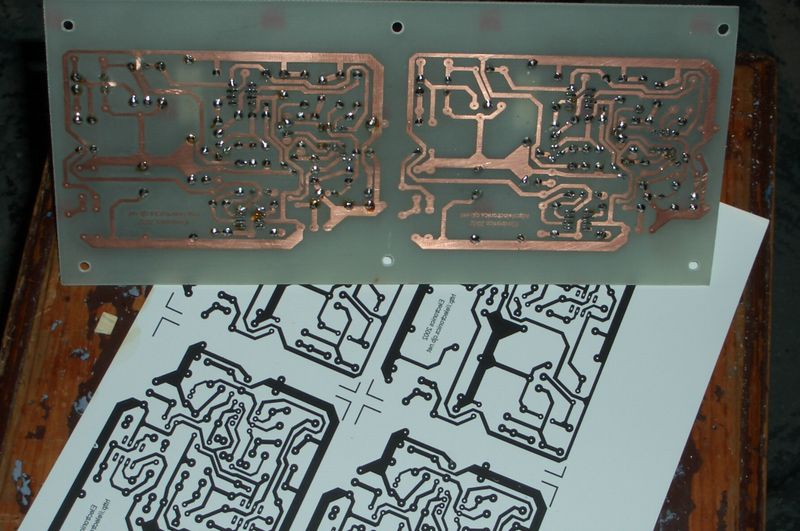

  • #16 2085569
    Qurak
    Zgodnie z obietnicą zamieszczam rysunek płytki amperomierza na układzie LM3915, który przystosowałem do pracy z omawianym zasilaczem. Proszę przeczytać uwagi zawarte w pliku tekstowym.
    Miłego konstruowania :)
    PS Mam prośbę żeby ktoś kto zrobi ten zasilacz przy pomocy moich płytek pochwalił się jak mu to wyszło.

  • #20 2228098
    Pio_monter
    witam
    Qurak super zasilacz
    jestem w trakcie budowy tego zasilacza
    mam pewnien problem z transformatorem bo korki mi w chacie wysadza i wszedzie musze ustawiac zegarki:/ widocznie chce miekiego startu
    transformator 2x34 v 2x6 A :D zapas mocy bede miał
    wiec podczas max obciarzenia nie wiele napiecie mi spadnie
    zamieszcze pare fotek , mam problem z dostaniem 2N2219
    chce zrobic profesjonalny zasilacz, staram sie dać jak najwiecej detali, 2x 34 v dwa wyswietlacze led do prądu i napiecia na kanał,
    pozdrawiam
