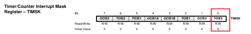

    @stożek - normalnie w Bascom nie jest potrzebna komenda Start Timer0 bo jest on uruchamiany od razu podczas konfiguracji. Używa się tej komendy tylko jeśli poprzednio zatrzymałeś Timer poprzez Stop Timer0. Rozumiem, że zatrzymujesz timer.
    Tak więc zatrzymywanie timera to zabranie mu źródła taktowania.
    Bascomowe komendy moża wiec rozumieć tak:
    Start Timer0 -> TCCR0 = &B0000_0100 'Timer tryb Normal z preskalerem 256
    Stop Timer0 -> TCCR0 = &B0000_0000 'brak taktowania to timer stoi.
    Nie napisałeś jaki to mikrokontroler więc podałem dla Atmega32.
    Zapis w C jest nieomal identyczny 0b00000100. Można robić te wygibasy na bitach (<<CS2) i tak dalej ale tutaj to przerost formy nad treścią.
    Przerwanie od przepełnienia timera włacza się bitem 0 w TIMSK
    Przenoszenie kodu z Bascom do AVR GCC - obsługa EEPROM i timera
    Więc znów TIMSK = &B0000_0001 'i gotowe
    Nie zapomnij włączyć przerwań SEI.
