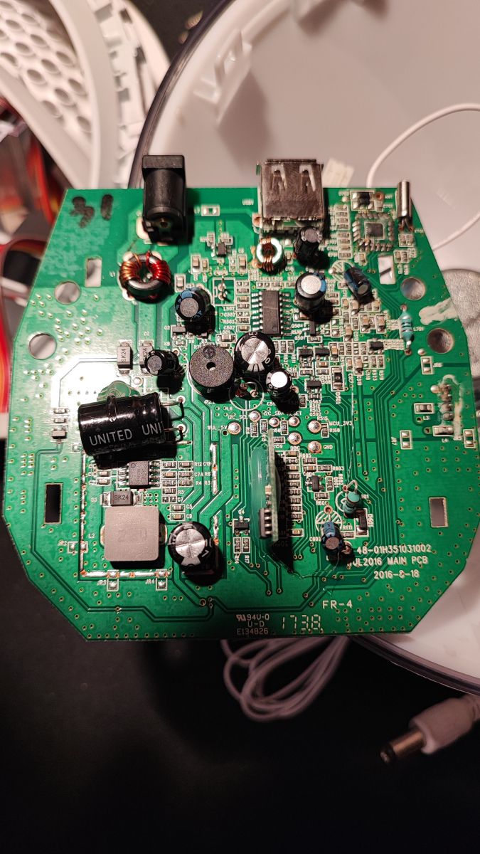

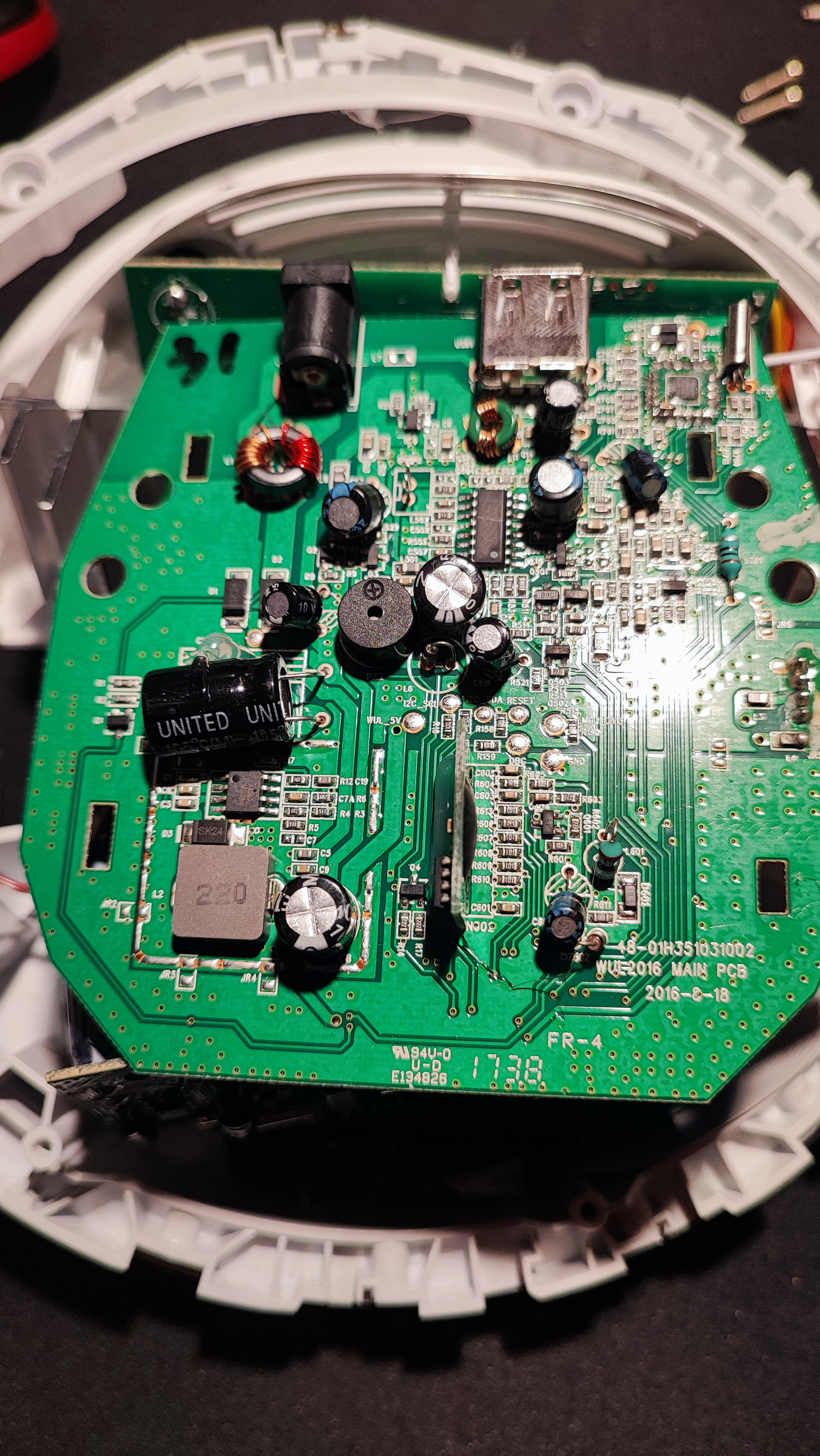

    Posiadam lampę-budzik PHILIPS HF3531 która przestała działać. Po łączeniu zasilacza do sieci nie ma żadnej reakcji. Rozebrałem lampę i dostałem się do elektroniki. Po włączeniu zasilania, po krótkiej chwili czuć grzejącą się elektronikę, a konkretnie element oznaczony na płytce numerem 220 (widoczny na zdjęciach. Na wyjściu z płytki elektronicznej powinny być dwa napięcia (24 V i 5 V). Napięcie 24 V jest, natomiast nie ma napięcia 5 V. Na multimetrze wartości wahają się niczym sinusoida od 0 V do około 300 mV.
    Sam zasilacz dla mnie jest skomplikowany, może ktoś pomoże znaleźć przyczynę awarii.

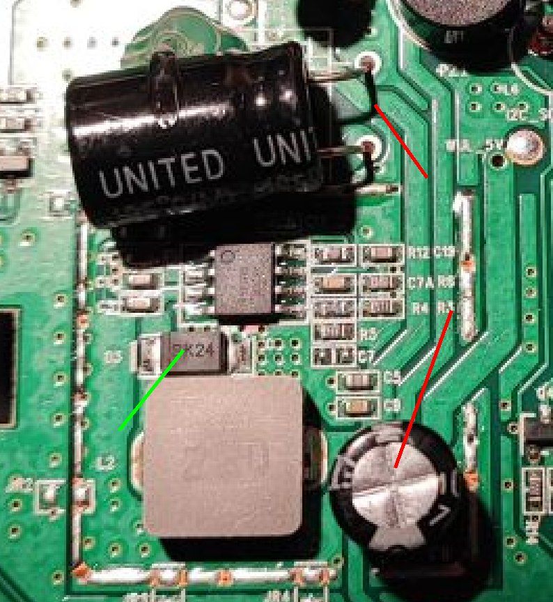

  • #4 20892833
    HD-VIDEO
    Zewrzyj na chwilę wyprowadzenia kondensatorów (na czerwono) - zmierz na nich rezystancję
    Zmierz na teście diody - diodę (na zielono)
    Lampa-budzik PHILIPS HF3531 - nie działa, grzeje się elektronika
    Jak jest ocechowany ten 8-pin układ SMD, przy "220"

    Po zwarciu wyprowadzeń tego większego kondensatora a następnie zmierzeniu rezystancji początkowo jest około 1 kOhma i wzrasta o około 5 kOhm na sekundę, natomiast ten mniejszy ma cały czas 0 Ohm. Dioda 0,0 V w obu polaryzacjach, rezystancja 0,0 Ohma.

    Zmierz rezystancje na układzie scalonym pin 3 a pin 4, jeżeli będzie zwarcie a tak zapewne będzie wylutuj tą diodę D3 (zielona) i sprawdź czy zwarcie na 5V/GND ustąpiło

    Rzeczywiście pomiędzy pinem 3 i 4 jest zwarcie. Wylutowałem diodę (zaznaczoną na zielono) ale w dalszym ciągu jest zwarcie na pinach 3-4 i na wyjściu +5V DC - GND

    Masz zwarcie na pin 3 i 4 w środku układu - można go odlutować i sprawdzić czy zwarcie jest na jego pinach 3 i 4 - pozostaje go wymienić. Po wylutowaniu układu zwarcie na 5V/GND powinno ustąpić.
    Można jeszcze sprawdzić czy nie ma zwarcia kondensator - zdarza się - ten przy dławiku "220"
