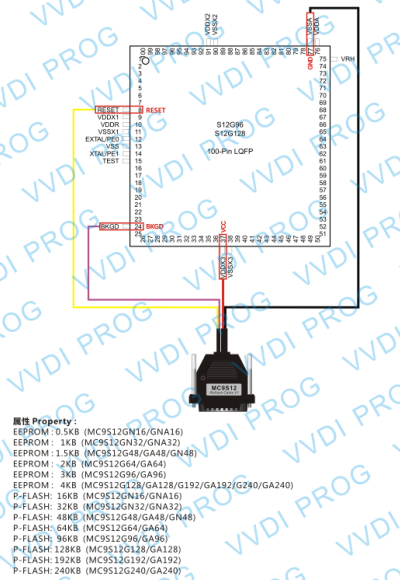

    Dokładnie ten mój procesor też jest z płytki osuszacza.A może ktoś podrzucić zdjęcie podłączenia pinów do tego układu z 64 nogami.Może zdjęcie podłączenia przewodów w xprogu jest złe.

    No to chyba mam przyczynę.U mnie vdd (zasilanie) pokazuje na pinie nr.5 a u was pin nr.6.Pewnie w moim x progu jest błąd.Najgorsze jest to że pewnie skopałem wsad w procesorze przez błędne podłączenie.Jutro spróbuję podłączyć prawidłowo i zobaczę co wyjdzie.A to już dziś😳
  • #13 20900921
    Siekier81
    No to znowu zaskoczenie.Pin 5 i 6 są dwoma pinami tego samego zasilania.Więc pewnie różne programatory podają różne piny zasilania i każde jest prawidłowe.Pin 5 i 6 mają przejście między sobą.

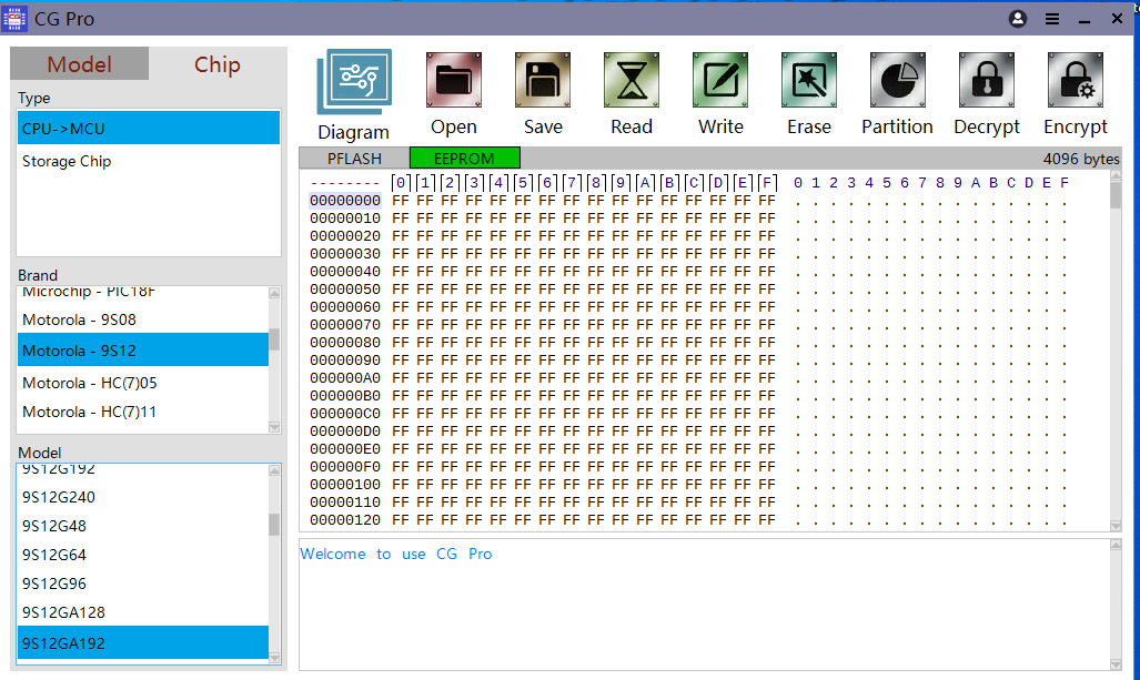

    Podlaczylem sie do ukladu wszystko pieknie cacy komunikuje sie czyta i nagle lipa zabezpieczony i podpowiada mi ze mam cos zrobic zeby odblokowac ale nie jestem specem i dopiero sie ucze i musze to rozkminic jak to zmienic.chyba ze ktos tu na forum podpowie jak to zrobic,pisze : (uzyj opcji Reset sec.Byte aby odbezpieczyc. Zapamietaj security Bayt)

    Temat wyglada tak w programatorze musi byc numer procesora i z dopiskiem Secure ze zablokowany wtedy jest inne podlaczenie do zczytywania,ale Vvdi nie posiada w programie takowego procesora z tym dopiskiem,napisalem do obslugi czy dodadza taka opcje i czekam na odpowiedz.A zastanawiam sie czy jak wlutuje nowy czysty procek to jak np. komputerem w aucie sciagne wsad bo tak mozna to czy wkopiuje go do nowego czystego, jak tylko otrzymam nowe to tak zrobie i napewno dam znac jak to poszlo.
