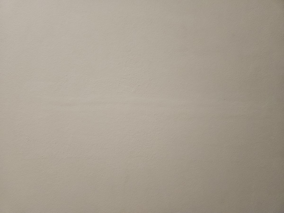

    Miałem malutkie, ale długie pęknięcie na ścianie, pogłębiłem je, odpyliłem, zagruntowałem Unigruntem i po 20 minutach wypełniłem je masą Acryl Putz Light (polecana do rys, ubytków i pęknięć) - jest niekurczliwa i śnieżnobiała. Po wyschnięciu (po 2h) - szlifowanie, grunt i dwie warstwy farby. Jednak miejsce żłobienia po uważnym przyjrzeniu się z oddali jest widoczne - lekko ciemniejsze, na zdjeciu tutaj slabo to widac. Dlaczego?
    Użyłem farby magnat ceramic, ale w zaleceniach jest napisane żeby po szpachlowaniu użyć farby podkładowej magnat grunt, ja tego nie zrobiłem, może to jest przyczyną?
    Co teraz? Zeszlifowac farbe i dac ten podklad?
    Ściana z delikatnie widocznym ciemniejszym miejscem po naprawie pęknięcia.

    Przemaluj jeszcze raz (po dokładnym wyschnięciu) i nie powinno być widać. Niestety, akryl zazwyczaj pozostawia taki siny ślad.
