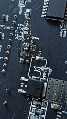

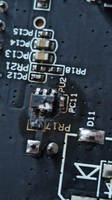

    W rejestratorze od kamer zrobiło mi się przepięcie na płycie od przyłączania kamer. Oddałem go do serwisu, ale powiedzieli, że tego się nie da naprawić. Na płycie jest przepalony jakiś układ. Czy da się to jakoś jeszcze naprawić?

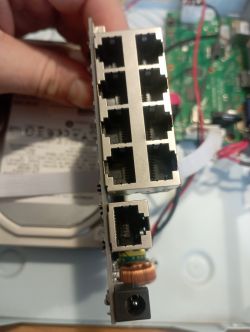

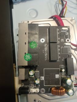

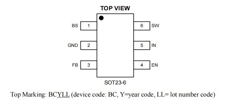

    Ten moduł (płytka switcha) występuje w chińskich rejestratorach pod nazwami Hiseeu, XMeye, H.View, Keview, Craftsman, Gadinan, Asecam, Hisource itp. - 8CH 48V POE H.265 CCTV IP Camera NVR.
    Model Hiseeu H5NVR-P-8, N6708HE, 6708HE itp.

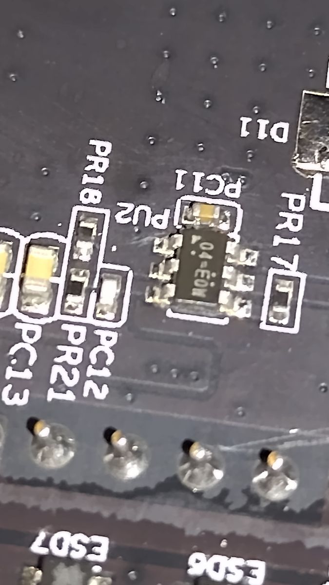

    Trzeba odczytać oznaczenie układu PU2, może ktoś poda, kto ma taki rejestrator.
    Podejrzewam, że może to być układ RY8120 - Producent: Rychip, SOT23-6, 18V 2A 500KHz Synchronous Step-Down Regulator
    początek oznaczenia BC***

    Ewentualnie sama płytka z portami:
    8CH POE Board
    PCB-F0820F-A-NVR-V1.0
    https://pl.aliexpress.com/item/1005004473728072.html
    lub cały rejestrator bez dysku na Aliexpressie ~250 PLN.
    Czy przepalony układ w rejestratorze kamer da się naprawić?
    Bez płytki switcha, płytka rejestratora powinna działać po podaniu jej zasilania 12V, więc można przetestować czy w ogóle jest sens naprawy.

    Opisane to jest jako D4-E0W albo coś podobnego Czy przepalony układ w rejestratorze kamer da się naprawić? Czy przepalony układ w rejestratorze kamer da się naprawić?

    Wszystko da się naprawić, tylko jest kwestia ekonomiczna, czy się opłaca. Nie jest powiedziane, że tylko jest uszkodzony ten układ przetwornicy. Jego uszkodzenie mogło pociągnąć uszkodzenie innych elementów na tej płycie.
    Na drugim zdjęciu widać uszkodzone dwa kondensatory elektrolityczne.

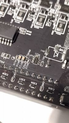

  • #10 21141109
    tomaszpietrasiakgora
    Tych rejestratorów raczej nie da rady naprawić na tej płytce leci ten RT7294C, RTL8309N, RTL8305NB i najgorsze po drugiej stronie 2 układy w obudowie SOP20 bez napisów. Miałem 2 i tak samo zepsute. Sprawna płytka ma 9,8 kΩ na 6 pinie układu RT7294C
