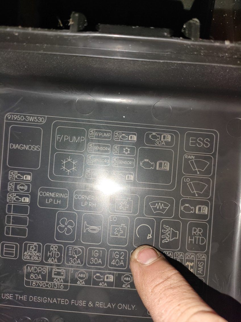

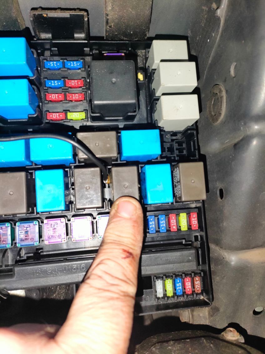

    Kia Sportage 2,0 2010 rok 2WD odpalana przyciskiem start/stop. Kupiona od handlarza.
    Podobny problem z rozrusznikiem. Okazało się że w skrzynce bezpiecznikowej w komorze silnika jest mostek wypadnięty.
    Dam tylko zdjęcia bo było to złożone jak poprzednio i bez szukania. Mostek z jednej strony wpięty do masy auta a z drugiej strony noga przekaźnika wygięta po chamsku żeby nie wchodziła w gniazdo skrzynki i tam wlutowany drugi koniec kabelka. Prawdopodobnie diagram to te zakręcone kółko ze strzałką ale to nie moje foty tylko właściciela.
    Kia Ceed, napięcie stacyjki nie dochodzi do przekaźnika rozrusznika. Kia Ceed, napięcie stacyjki nie dochodzi do przekaźnika rozrusznika.
    Warto zobaczyć.
    https://schematy24.pl/kia-ceed-ed-2007-2012-skrzynka-bezpiecznikow-i-przekaznikow/
