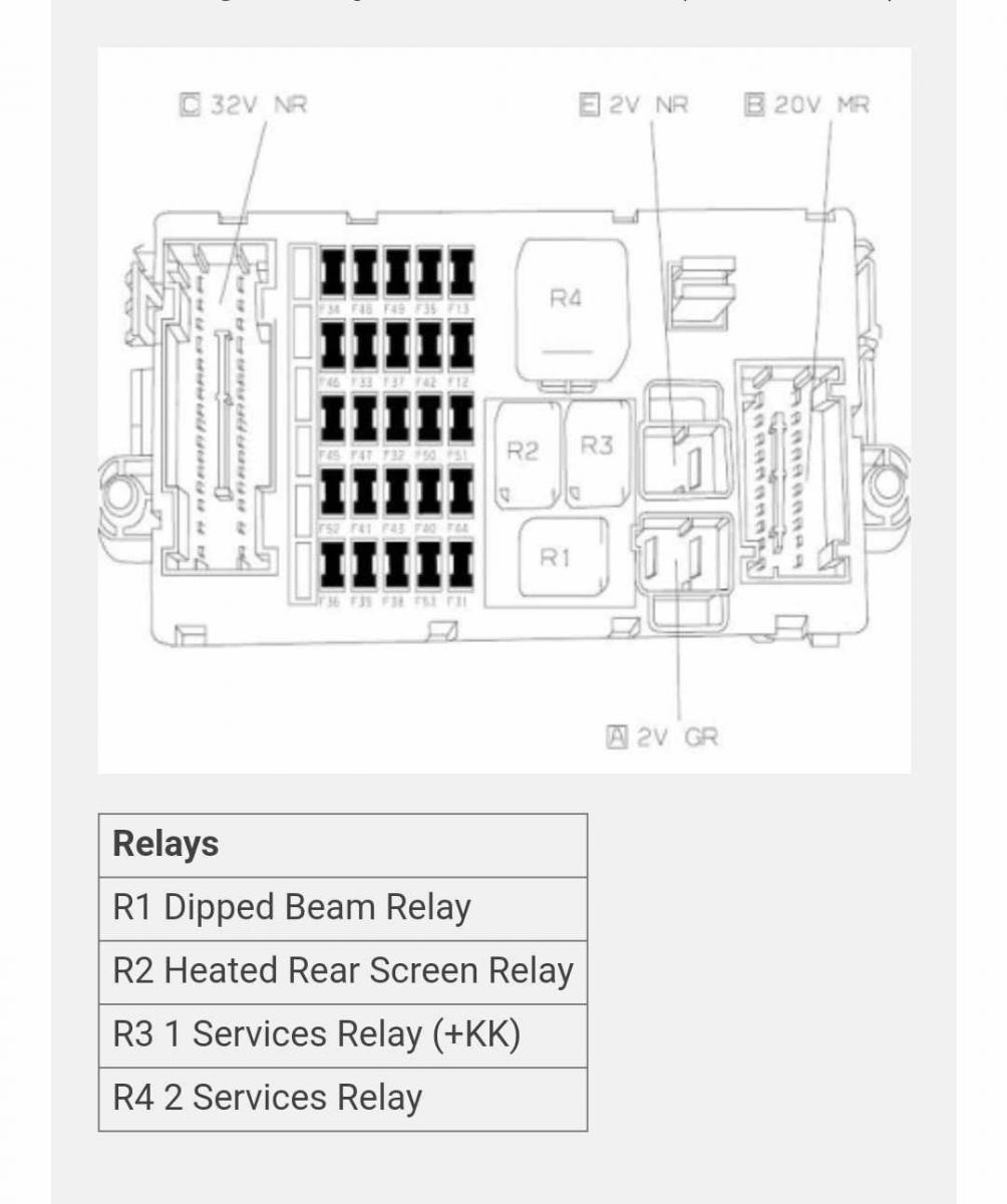

    Witam, mam problem ze światłami mijania oraz z wycieraczkami w boxerze II. A mianowicie gdy włączam światła mijania to zaświecą się po czym po chwili zgasną(czasami działa wszystko normalnie), a przy tym wycieraczki też raz działają raz nie.
    Bezpieczniki sprawdziłem - wszystkie okej, słychać że przekaźnik świateł mijania się załączy a po chwili "odbije"(rozłączy układ).
    Wymieniłem przełącznik zespolony lecz dalej to samo, przy sterowaniu przekaźnika dzieje się tak, że po załączeniu świateł mijania pojawia się minus, który włącza przekaźnik a po chwili pojawia się plus który go rozłącza(na drugim wyprowadzeniu cewki przekaźnika jest plus po zapłonie).
    Dodam, że światła postojowe jak i drogowe(długie) działają. Co może być przyczyną, że tak się dzieje? Co pomierzyć/sprawdzić żeby to rozgryźć?

    Trzeba podpiąć Lexię i sprawdzić w parametrach rzeczywistych co tam słychać. Jest tam podgląd stanu przełączników.

    Zapomniałem napisać, że podpiąłem komputer diag. Delphi i pokazał błąd 901C - przekaźnik świateł mijania, zwarcie obwodu do plusa, stały

    Dziś zerkłem na boxera i zauważyłem, że gdy wyciągnę przekaźnik R3 "przekaźnik serwisowy" to nie da się włączyć wycieraczek ale za to światła mijania działają poprawnie, a gdy ponownie wsadzę to znów zaczyna rozłączać światła. Wie ktoś za co odpowiada ten przekaźnik(myśle że odpowiada za wycieraczki lub jakiś moduł od wycieraczek, bo na jednym wyprowadzeniu obwodu sterowanego przy włączeniu wycieraczki żarówka sie rozjaśnia później świeci mniej intensywnie a później po paru sekundach(czas porównywalny do czasu pracy wycieraczek), światło jeszcze bardziej przygasa) ale na rozpisce co znalazłem pisze że jest serwisowy, Ma ktoś jakiś pomysł?
