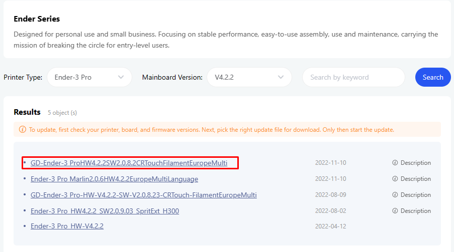

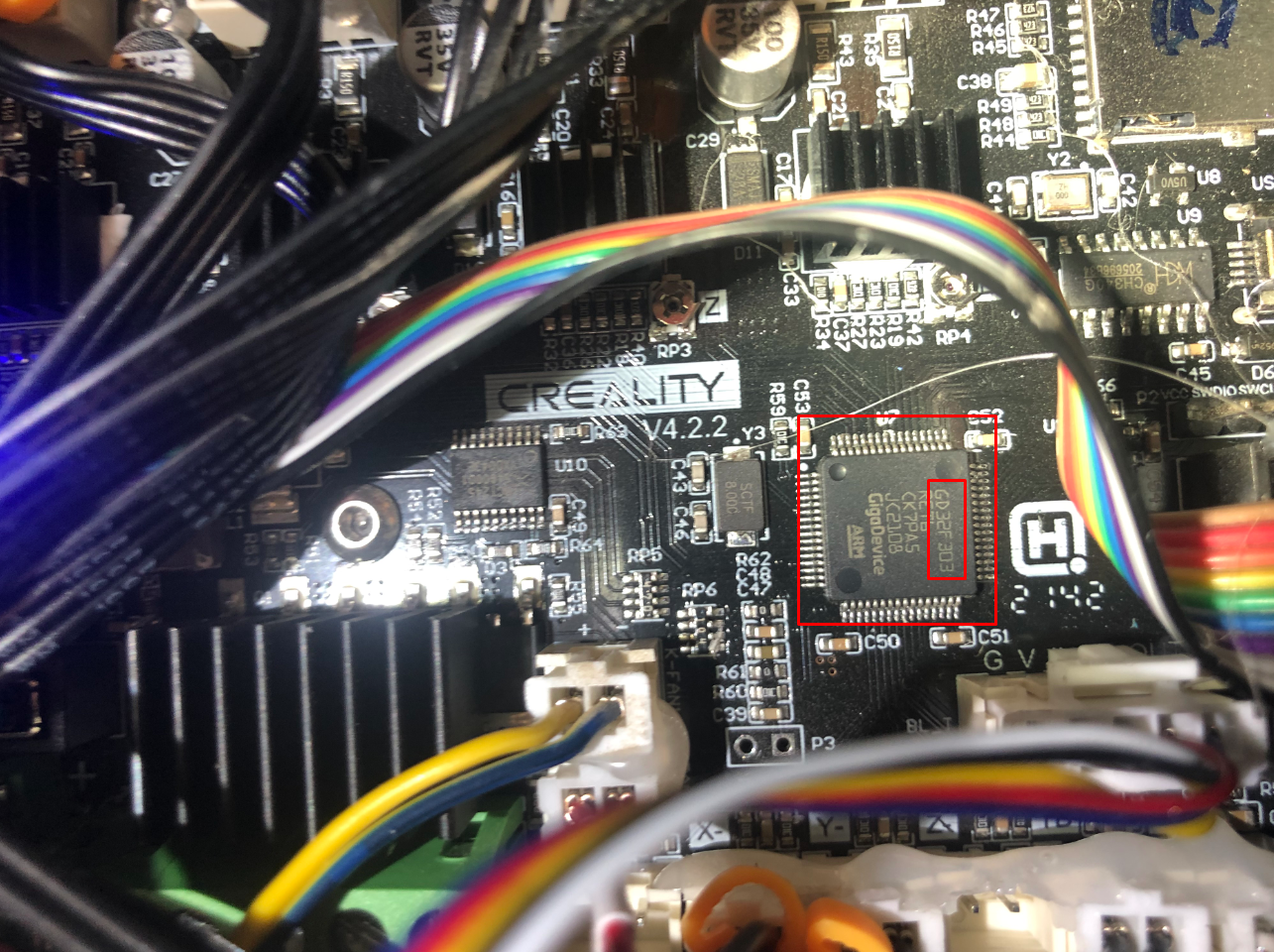

    Super, sprawdź proszę jeszcze ten układ i w zasadzie już możesz działać.
    Link do strony producenta: Link
    Jaki firmware Creality wybrać do Ender 3 Pro bez ekranu dotykowego?
    Jeżeli ten układ na początku w nazwie zaczyna się od "GD" to powinieneś użyć tego wsadu:

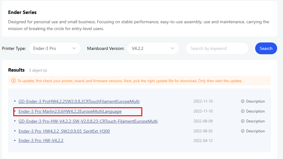

    W przeciwnym wypadku właściwym powinien być ten:

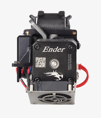

    Jeżeli posiadasz taki ekstruder, w co wątpię:
    Wtedy wybierasz ten:
