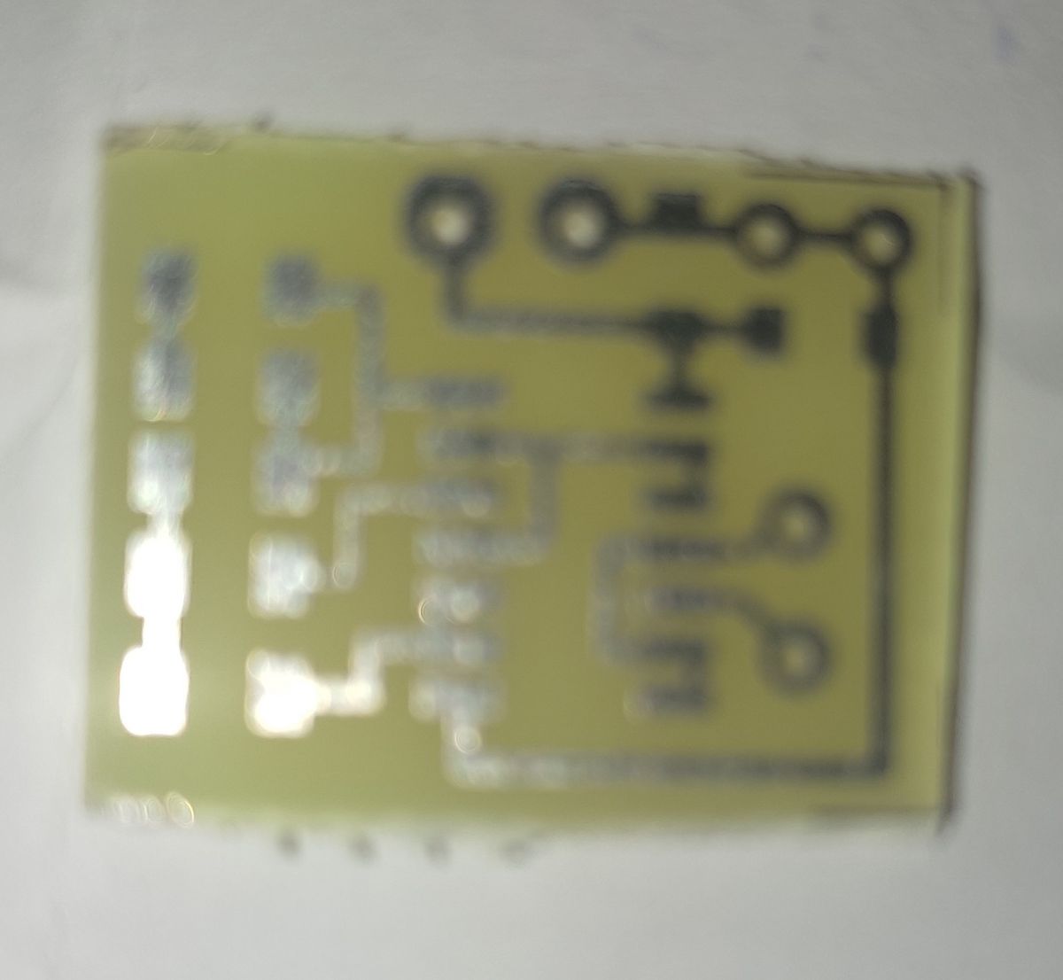

    Firma Piekarz ma to w sprzedaży - SMD SOP14
    Zbliżenie na małą płytkę drukowaną z widocznymi ścieżkami.
    Wymiar PCB 18mm x 22mm
