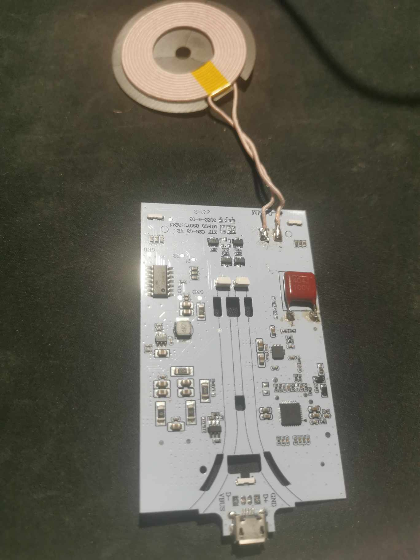

    Dzień dobry,
    podkładka gamingowa GiM RGB wireless charging full-size - nie działa ładowanie indukcyjne ani światłowód LED.
    Jestem początkujący w elektronice i nie bardzo wiem co więcej sprawdzić, co może być temu winne, więc proszę o podpowiedzi.
    Napięcie około 5V wszędzie na płytce, najczęściej na mierniku pokazuje ~4,8
    Kondensator sprawdziłem według instrukcji z internetu to oporność wykazuje nieskończoną i 384nF
    Proszę o podpowiedź co mogę sprawdzić :)

    Upewnij się, że wszystkie połączenia są prawidłowo wykonane i nie ma żadnych przerwanych ścieżek na płytce drukowanej.
    Sprawdź luty pod kątem zimnych lutów (luty, które nie są dobrze przylegające do padów i komponentów).
    Sprawdź, czy żaden z komponentów nie jest uszkodzony (np. poprzez nadmierne nagrzewanie).
    Skoro sprawdziłeś kondensator i wykazuje on nieskończoną oporność (co jest dobre w przypadku kondensatora) oraz ma pojemność 384nF, wydaje się, że jest w porządku.
    Ustaw miernik na pomiar rezystancji (omomierz) lub bezpośrednio na test ciągłości, jeśli posiada taką funkcję.
    Sprawdź każdy kondensator i inne elementy oddzielnie, dotykając końcówek miernika do ich wyprowadzeń.
    W normalnych warunkach kondensatory nie powinny wykazywać ciągłości (w przypadku testu ciągłości) lub powinny pokazywać bardzo wysoką rezystancję (w przypadku pomiaru omomierzem).
    W przypadku diod i tranzystorów, sprawdź czy zachowują one właściwe własności jednokierunkowe (przewodzenie w jednym kierunku i blokowanie w drugim).
