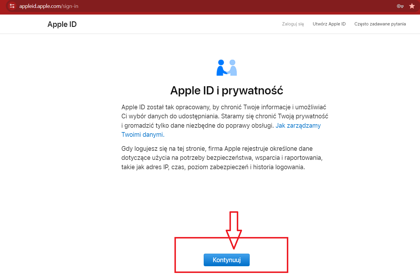

    Witam ,
    Kupiony nowy 4K APPLE TV 128GB 3. generacji 2022, na którym nie mogę w żaden sposób aktywować konta Apple ID
    Próba na tej stronie , https://appleid.apple.com
    kończy się niepowodzeniem ?
    Próbowałem na Window 11 x64 i na Window 7
    Nie posiadam Smartfon iPhone
    SMS do aktywacji przychodzą ale gdy >>> dochodzę do tego momentu>>> " Apple ID i prywatność" = klikam na "Kontynuuj " nic nie reaguje? nie mogę przejść dalej?
    Proszę o pomoc

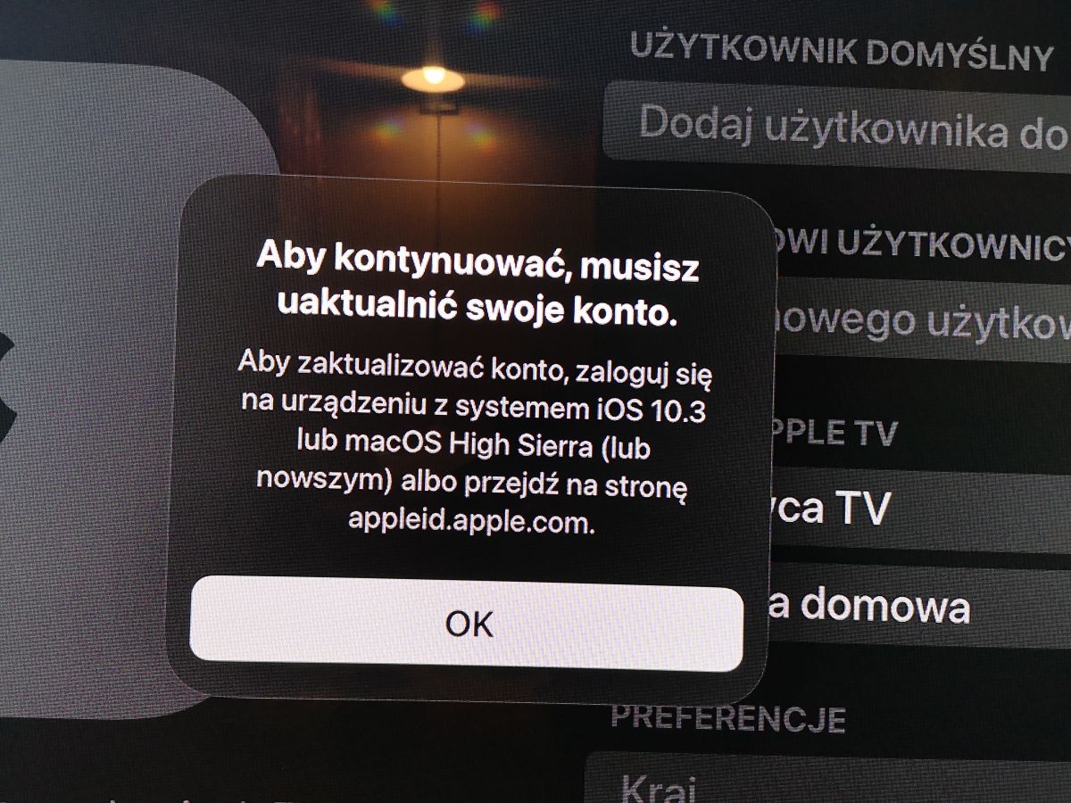

    skontaktuj się z Działem Wsparcia Apple pod numerem 00800 441 18 75. Wydaje mi się, że ktoś pomoże "od ręki". Upewnij się, że Apple.TV jest włączony i podłączony do internetu (to ważne). Obawiam się jednak, zgodnie z komunikatem na załączonym zdjęciu, że rozwiązaniem będzie zaktualizowanie twoich danych apple.ID na zgodnym urządzeniu Apple (komputer, telefon, tablet) w odpowiedniej konfiguracji minimalnej. Nie martw się jednak na wyrost - najpierw zadzwoń.

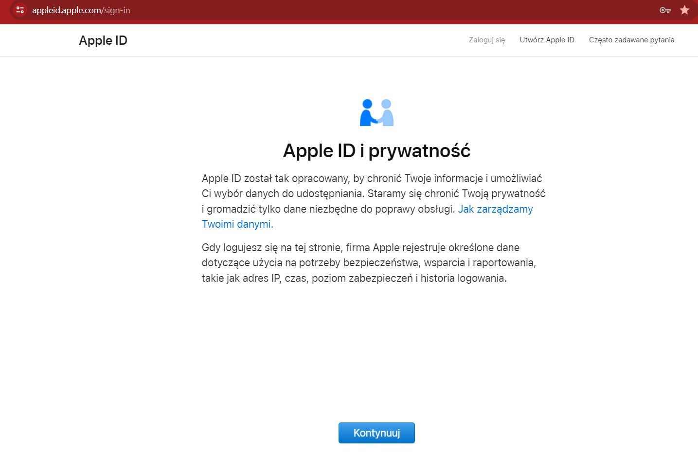

    Przy pierwszej próbie utworzenia konta Apple ID na tej stronie https://appleid.apple.com (windows 11)
    pojawił się już problem i nie mogłem dokończyć procesu logowania? zdjęcia j/w
    Na stronie wsparcia Apple znalazłem link do Resetowania Hasła do Aplle ID
    procedura przeszła pomyślnie i przekierowała mnie na Włącz uwierzytelnie dwupoziomowe !
    Kraj Polska > numer tel wpisany - sms aktywowany.
    ale znowu nie mogę przejść do końa procedury , bo klik na " KONTYNUUJ " nie działa ?

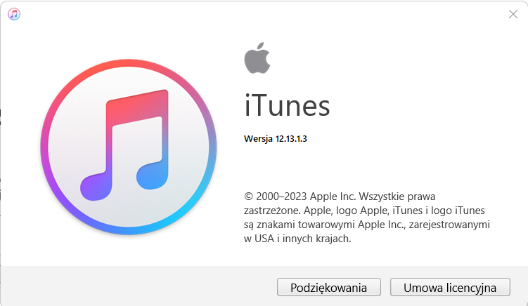

    Możesz zainstalować iTunes na Windows tylko nie ten ze sklepu Microsoft Store bo ma błędy, tylko z oficjalnej strony. Potem zaloguj się na konto Icloud i na urządzeniu. Powinno pomóc.
    Sam mam Apple TV 4k od kilku lat i w ubiegłym roku miałem podobny problem. Gdzieś na forum znalazłem informację że na sklepie Microsoftu jest zła wersja która ma problem.
  • #7 20894768
    czarny_alibaba
    Skąd pobierałeś i jaką wersję na Window 11 x64 pobrać ?
    https://support.apple.com/downloads/itunes
    Pobrałem i mam tylko logowanie do iTunes werja 12.13.13

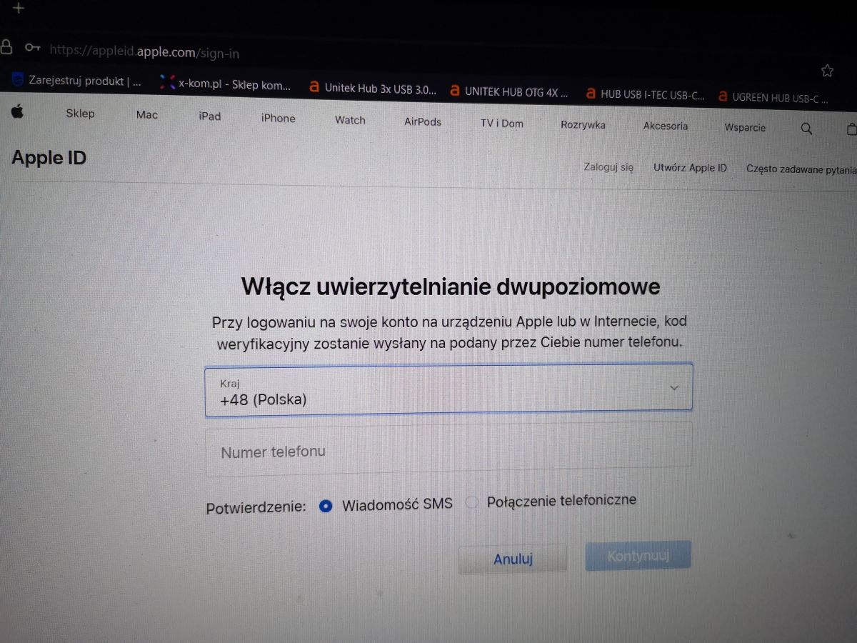

    Problem dotyczy : przy dojściu do zakładki >>> Włącz uwierzytelnie dwupoziomowe !(nie można tego wyłączyć)!
    Kraj Polska > numer tel wpisany - sms aktywowany ,>>> przechodzę i klikam >>> Dalej ,do tego momentu jest OK
    Pojawia się następna plansza , ale gdy dochodzę do zakładki ; Apple ID i prywtność . nie mogę dokończyć procedury , bo klik na " KONTYNUUJ " nie działa ?( sprawdzane na innym PC oraz telefonie HUAWEI P20)

    Dział Wsparcia Apple poinformował ,że do samego Uwierzytelnienie dwupoziomowe wystarczy iPod lub iPhone
    Uwierzytelnienie dwupoziomowe udało się przeprowadzić dopiero na 13-calowym MacBooku Pro
    Kuriozalne jest to ,że kupując Odtwarzacz multimedialny 4K APPLE TV trzeba posiadać drugie urzdzenie Apple ,
    które jest potrzebne do założenia konta Apple ID i bardzo ważne , do przeprowadzenia pierwszego
    "Uwierzytelnienie dwupoziomowe"
    bez "Uwierzytelnienie dwupoziomowego" Aplle TV jest bezużyteczne = = paranoja !
    Na Windows oraz Android nie da się przeprowdzić Uwierzytelnienie dwupoziomowe !
