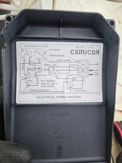

Agregat chłodniczy nie startuje przy napięciu 230 V - co robić?

    Nic, cisza, sterownik podaje 230 V, agregat milczy.
    Zastanawiam się nad tym termostatem w schemacie.
    Agregat nowy.
  • #4 20894133
    daaniel121
    Przejrzyj wszystkie połączenia elektryczne w agregacie, aby upewnić się, że są one prawidłowe i nie ma luźnych lub uszkodzonych przewodów.
    Możliwe, że termostat nie włącza agregatu, ponieważ nie wykrywa potrzeby chłodzenia. Sprawdź ustawienia termostatu i upewnij się, że działa on poprawnie.
    Sprawdź przekaźniki i styki: Uszkodzony przekaźnik lub styki mogą zapobiegać uruchomieniu agregatu. Sprawdź, czy wszystkie elementy elektryczne, w tym przekaźniki i styki, są sprawne.
    Sprawdź kondensator rozruchowy: Jeśli sprężarka ma kondensator rozruchowy, może on być uszkodzony, co uniemożliwia uruchomienie sprężarki.
    Sprawdź czynnik chłodniczy: Niedobór czynnika chłodniczego w systemie może również powodować problemy z uruchomieniem agregatu.

    Z agregatu wychodził fabryczny przewód z wtyczką.
    Zostało tam podane napięcie ze sterownika 230 V.
    Prąd dochodzi i tyle.
