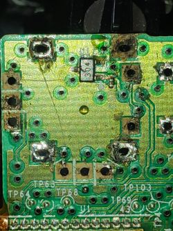

    Dałem znajomemu kontroler od Xbox one s do naprawy analogu dostałem go w tragicznym stanie powyrywane ścieżki i czy jest ktoś kto mógłby mi pomóc dojść do ładu i czy da się jakoś to odratować?

    Moze byc ciezko ale raczej do wykonania, sa miejsca gdzie trzeba bedzie przeplotki na druga strone robic. Zalezy od ilosci warstw laminatu.

    A jest możliwość zaznaczenia miejsc co z czym połączyć bo ja akurat jestem ciemny w tym heh
    Widziałem post że ktoś zaznaczył ale niestety prawy kontroler a tu jest lewy i nie wiadomo która ścieżkę z czym podlaczyc

    Posluchaj to jest naprawa na poziomie EXPERTA z wielkim doswiadczeniem i profesjonalnym sprzetem a ty sie pytasz co z czym polaczyc? Jak sobie wyobrazasz to swiadzczy o tobie i o zdolnosciach ?

    No polutowac to nie jest żaden problem tylko nie wiem z którą ścieżka trzeba połączyć

    Skoro to nie problem to dlaczego dałeś to jakiemuś "rzeźnikowi"?
    W takim stanie zapomnij o naprawie i rozglądaj się za innym padem.

    Chlopie tu nie ma zadnych podtekstow jak nie wiesz co polutowac i gdzie to jestes za cienki do tej naprawy i tyle. Tam jest przyslowiowa rzeznia, trzeba odbudowywac sciezki i szukac dokad leca i robic przelotki jak mam ci to wytlumaczyc jak ty nie wiesz co z czym polaczyc ?
