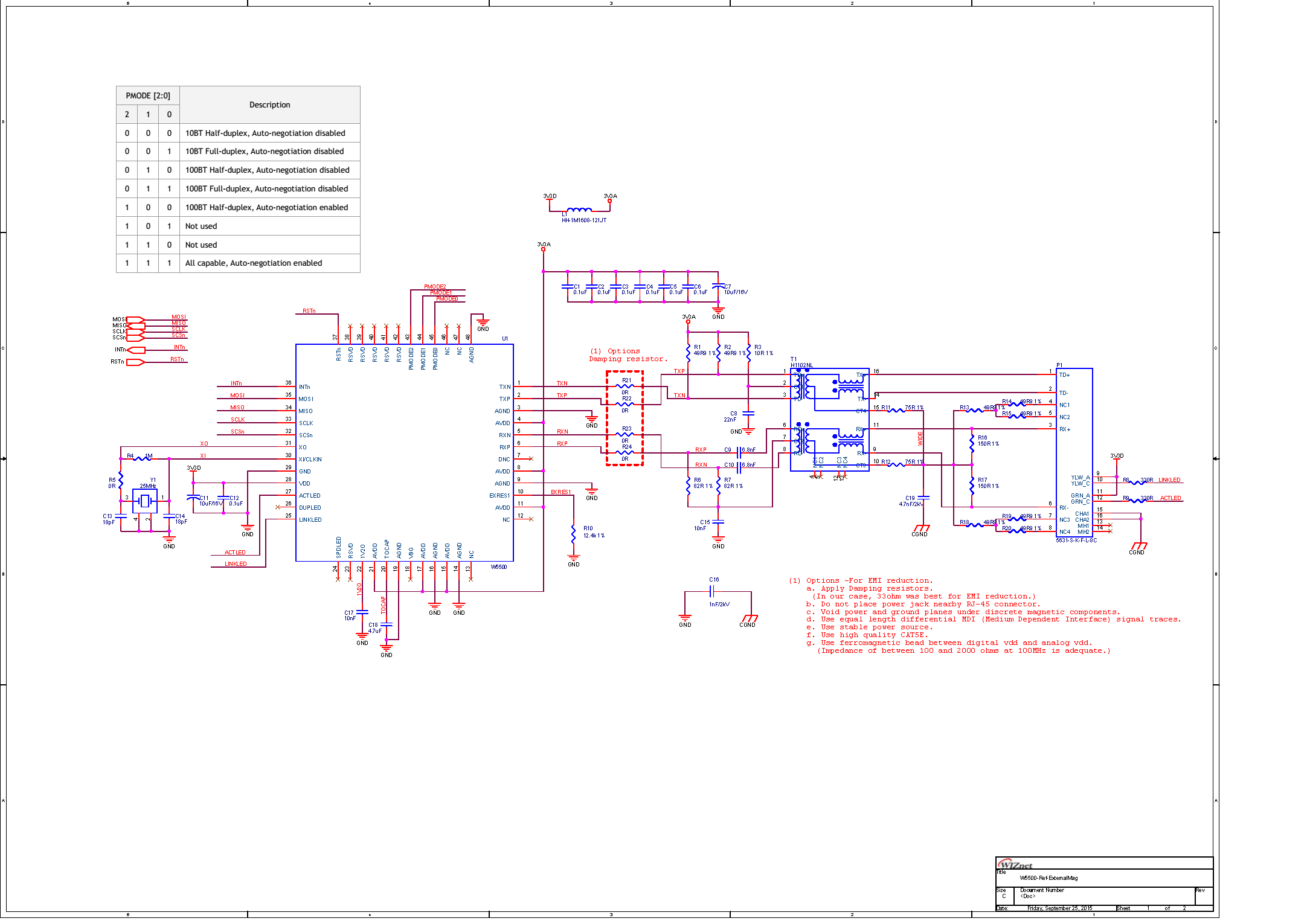

  • #9 20958682

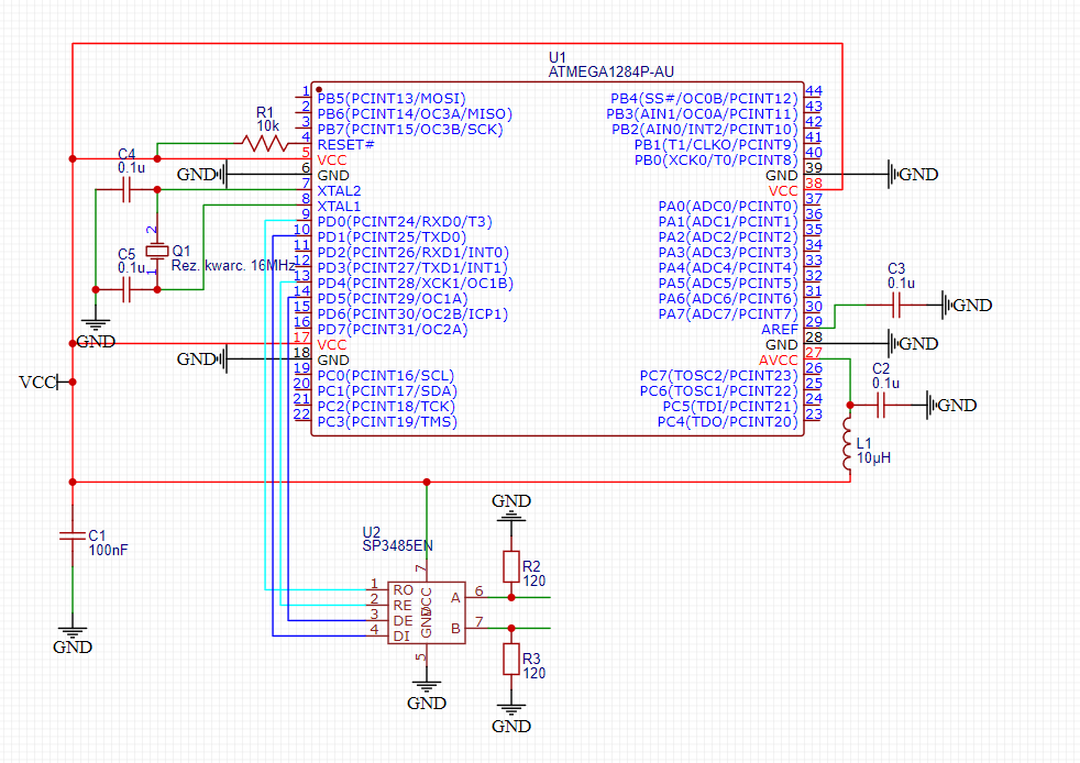

    ZielonyWTemacie_
    Stworzyłem schemat składający się z Atmega1284P-AU i SP3485EN.
    Byłbym bardzo wdzięczny, gdyby ktoś mógł zweryfikować schemat.
    Zastanawiam się nad rezystorami R2 i R3 (przy module SP3485EN). Czy są one konieczne?
    Wspomnę tylko, że moja wiedza na temat elektroniki nie jest zbyt obszerna.
    (Napięcie będzie wynosiło 3.3V)

  • #10 20958768
    oscil1
    1. R2 i R3 można mieć, ale 15-20k. Do tego R2 do zasilania!
    2. RE i DE podłącz do jednego pinu.

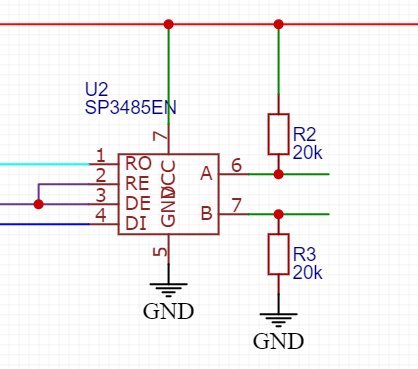

  • #11 20960190
    ZielonyWTemacie_
    Dziękuję za odpowiedz.
    Podłączyłem RE i DE do jednego pinu.
    Czy z rezystorem R2 chodziło o to? (Zdjęcie)

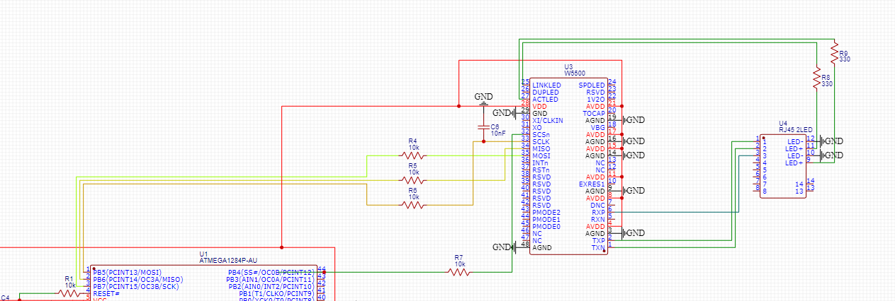

    I jeszcze jedno. Stworzyłem schemat z modułem W5500 i czy jest on poprawnie wykonany? Jeżeli czegoś brakuje lub jest coś źle to proszę dać znać.
    Zakup elektroniki. Pomoc w wyborze modułów z możliwością dostępu do Internetu i transmisji RS485.
    Z góry dziękuję.
  • #12 20960213
  • #13 20960242
    ZielonyWTemacie_
    Dziękuję za odpowiedź.
    Planuję stworzyć "główny" moduł, który będzie odpowiadał za komunikację z systemem inteligentnego domu, z kolei to urządzenie będzie wysyłało sygnał do pozostałych modułów przez RS485, np. do modułu z przekaźnikami.
    Wydaje mi się, że wysokie prędkości nie będą aż tak konieczne, aczkolwiek mogę się mylić.
    #14 20960255
  • #15 20960268
    ZielonyWTemacie_
    Dziękuję.
    Połączenie między modułami (W5500, Atmega i RJ45) jest poprawnie wykonane?

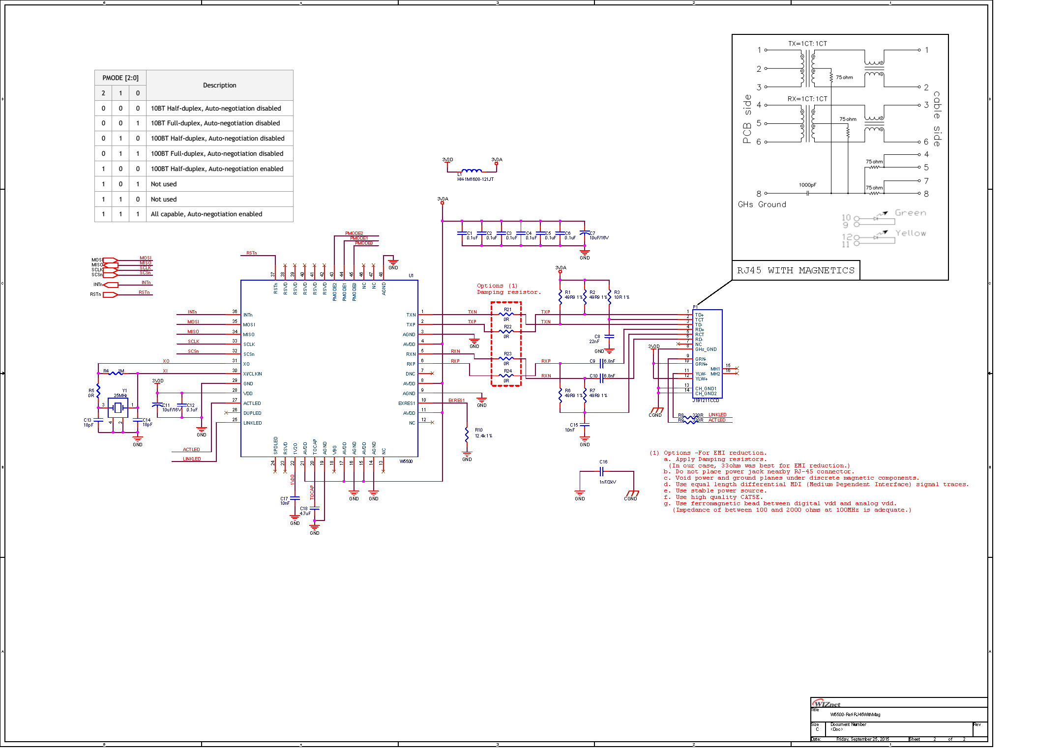

  • #16 20960342
    TvWidget
    Źle.
    Nie podłączyłeś sygnału RxN. Nie wiadomo też czy gniazdko jest z transformatorkiem. Do jego wyprowadzeń powinny być dołączone różne elementy. Czasem są zintegrowane w gniazdku.
    Zapewne do tego W5500 powinny być też podłączone różne elementy np. kwarc. Zobacz jak wygląda schemat aplikacyjny.

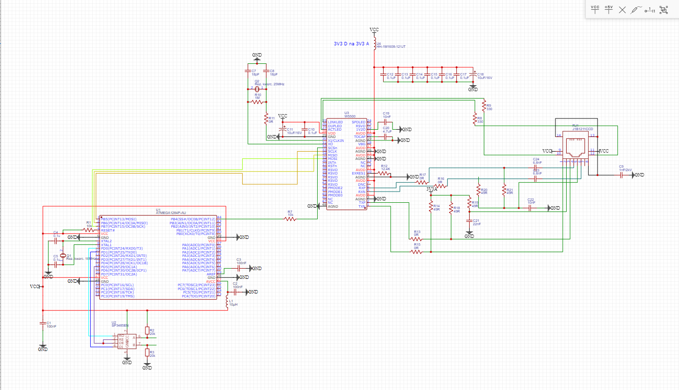

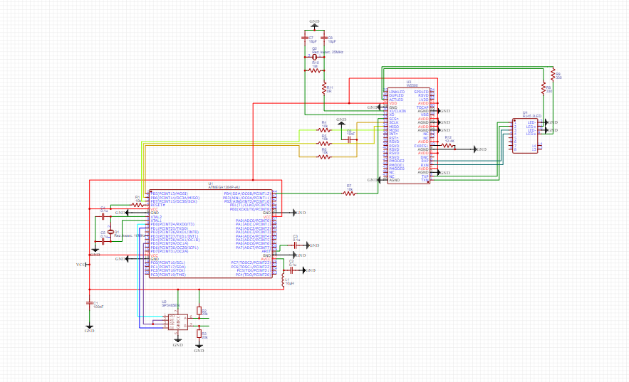

  • #17 20960557
    ZielonyWTemacie_
    Gniazdo RJ45 jest z transformatorem separującym.
    To znaczy?
    Poprawiłem schemat. Dodałem kwarc 25MHz i rezystor 12.4K z pinu AGND do EXPRES1. Zdjęcie poniżej.
  • #19 20961467
    ZielonyWTemacie_
    A teraz jest w porządku?
  • #20 20961479
    TvWidget
    R20 jest podłączony tylko z jednej strony.
  • #21 20961490
    ZielonyWTemacie_
    Faktycznie, nie zauważyłem tego. Już poprawiłem. Teraz jest podłączony do RXN.
  • #22 20961552
    tmf
    Obudowanie poczciwego AVR modułem ethernetowym jest takim sobie pomysłem. Jeśli potrzebujesz eth to użyj procesora, który to uciągnie, a nie będzie to potem skapywać bajt po bajcie, implementowane na stosie z ograniczeniami takimi, że ciężko coś zrobić. Użyj np. ESP32 z ethernetem i będzie ok.
    A BTW, te rezystory polaryzujące linie A i B interfejsu RS485 to powinny mić jakieś 680-720 om, a nie 20 kom. Kwarc przy AVR też jest raczej zbędny.
