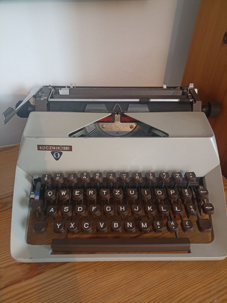

    Cześć!
    Posiadam maszynę do pisania Łucznik 1301, do tej pory działała dobrze. Stała jakiś czas nieużywana i teraz nie działają klawisze (nie da się ich wcisnąć). Być może włączyłam przypadkiem jakąś blokadę (ale nie wiem czy coś takiego istnieje).
    Wałek, spacja i klawisz do cofania działają normalnie.
    Będę bardzo wdzięczna za pomoc.

    Wiele maszyn do pisania ma mały przełącznik lub dźwignię, która służy do zablokowania klawiatury. Zazwyczaj znajduje się ona na lewym lub prawym boku maszyny, czasem pod klapą, jeśli taka istnieje.
    Jeśli maszyna długo stała nieużywana, mechanizm może wymagać oczyszczenia lub naoliwienia. Możesz spróbować delikatnie oczyścić mechanizm za pomocą sprężonego powietrza, a następnie zastosować smar do maszyn do pisania lub inny smar nie zawierający gumy (np. smar na bazie silikonu).
    Jeśli to możliwe, zajrzyj pod klawisze, aby zobaczyć, czy nie ma tam zablokowanego mechanizmu, zanieczyszczeń lub obiektów, które mogłyby utrudniać ich ruch.

    Właśnie wydaje mi się że to kwestia włączenia blokady klawiszy, jednak zupełnie nie umiem zlokalizować gdzie mogłaby się ona znajdować :(

    Jedyną blokadą co pamiętam, jest srebrna dźwignia całkiem na lewo koło klawisza z paragrafem. Można ją ustawiać w górnym albo dolnym położeniu. Blokowała między innymi przesuw wałka a czy klawisze to już nie pamiętam.

    Ta blokada blokuje tylko wałek, bo już próbowałam ją blokować i odblokowywać

    Nie przypominam sobie, by w tych maszynach była blokada klawiatury. Jeżeli klawisze nie działają, postaraj się rozgrzać dźwigienki klawiatury, by smar na dźwigniach klawiszy stał się bardziej płynny.
    Jest jeszcze taka opcja, że klawiatura jest zablokowana ze względu na krańcowy ogranicznik. W takim przypadku może pomóc naciśnięcie klawisza zwolnienia marginesu.

    Pierwszy klawisz od prawej w drugim rzędzie od dołu, nie licząc spacji. Nad nim jest klawisz ze strzałką w lewo.
    Wałek odblokowany? Przesuwa się i kręci?

    UWAGA, rozwiązałem problem.
    Użyłem metody adekwatnej do radzieckiej produkcji i zacząłem wciskać klawisze na siłę.
    Przełamało opór i z każdym naciśnięciem klawisza było lepiej. Teraz po takim "rozpisaniu" maszyna działa już praktycznie bez problemu.

    Oliwa plus kurz. Warto przeczyścić i na nowo naoliwić mechanizm klawiatury.
