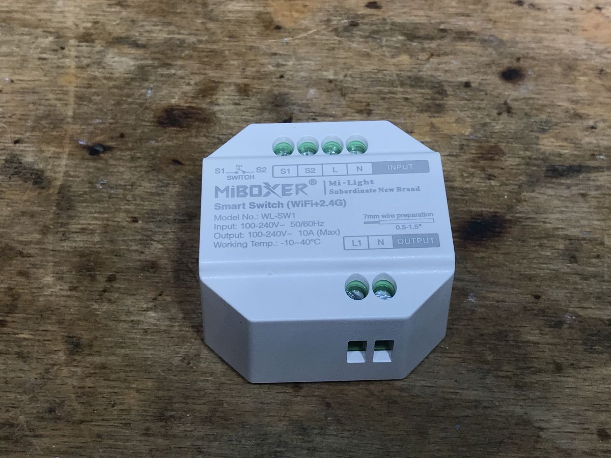

    Zobaczmy zatem co dostajemy w praktyce:

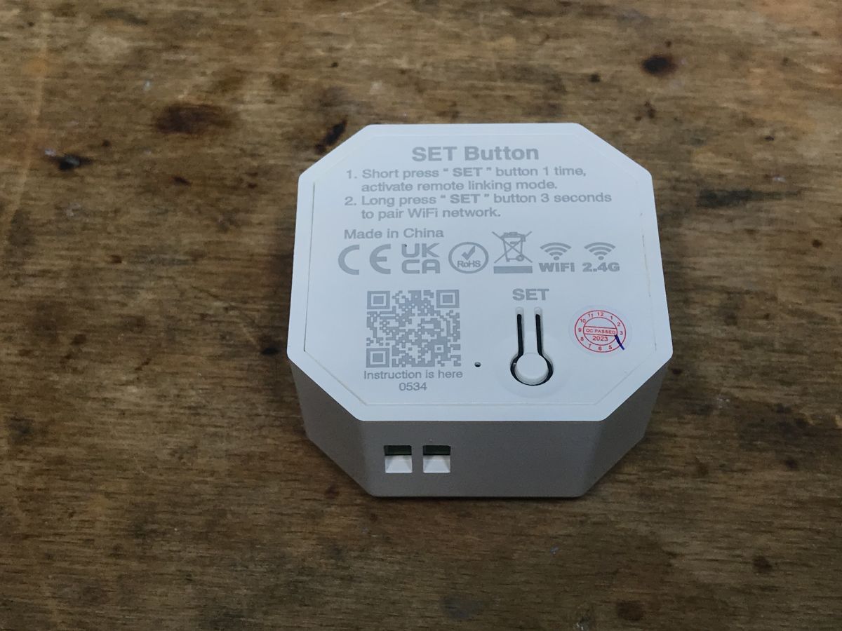

    [CB2S/BK7231N] Miboxer moduł przekaźnik WL-SW1 oparty na TuyaMCU [CB2S/BK7231N] Miboxer moduł przekaźnik WL-SW1 oparty na TuyaMCU [CB2S/BK7231N] Miboxer moduł przekaźnik WL-SW1 oparty na TuyaMCU

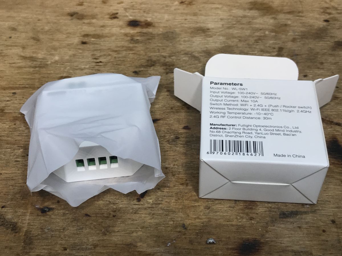

    Zawartość zestawu:
    Kod QR do instrukcji:

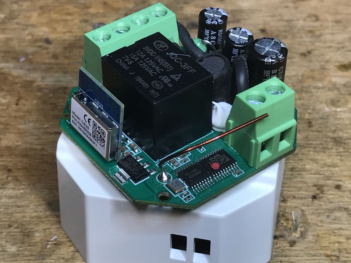

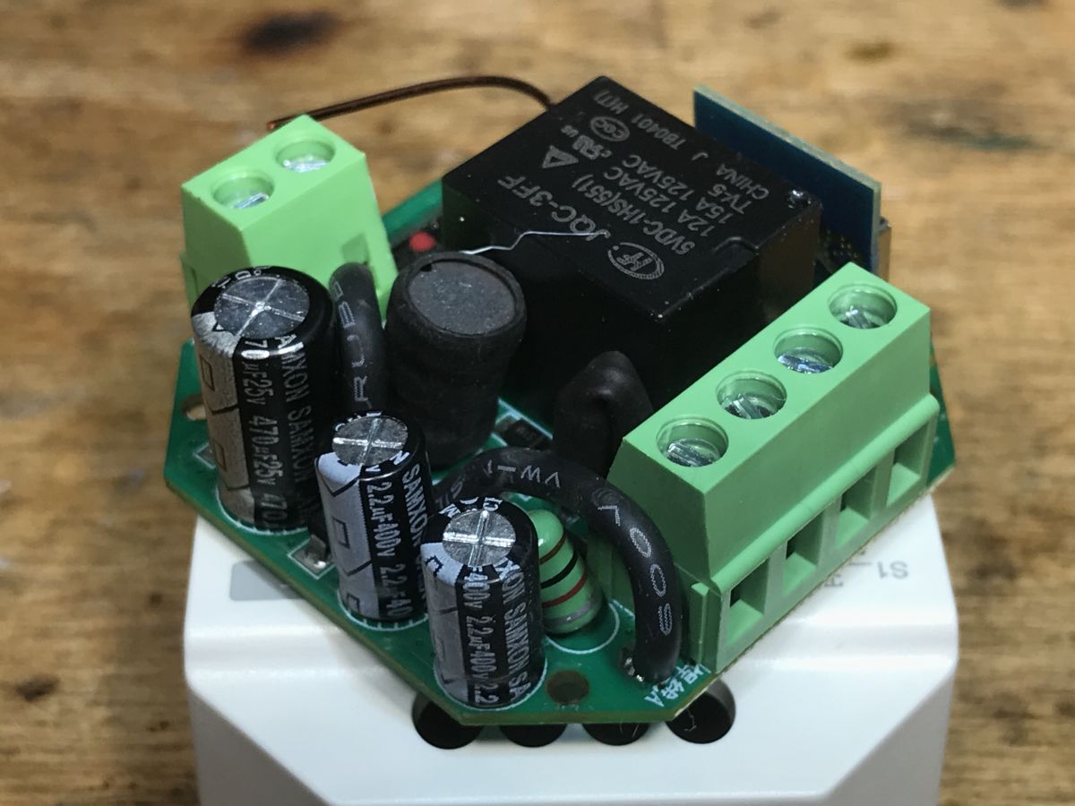

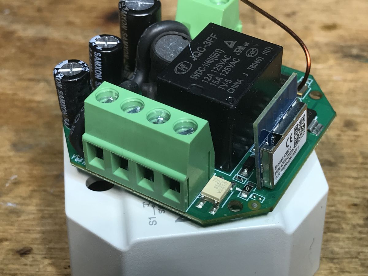

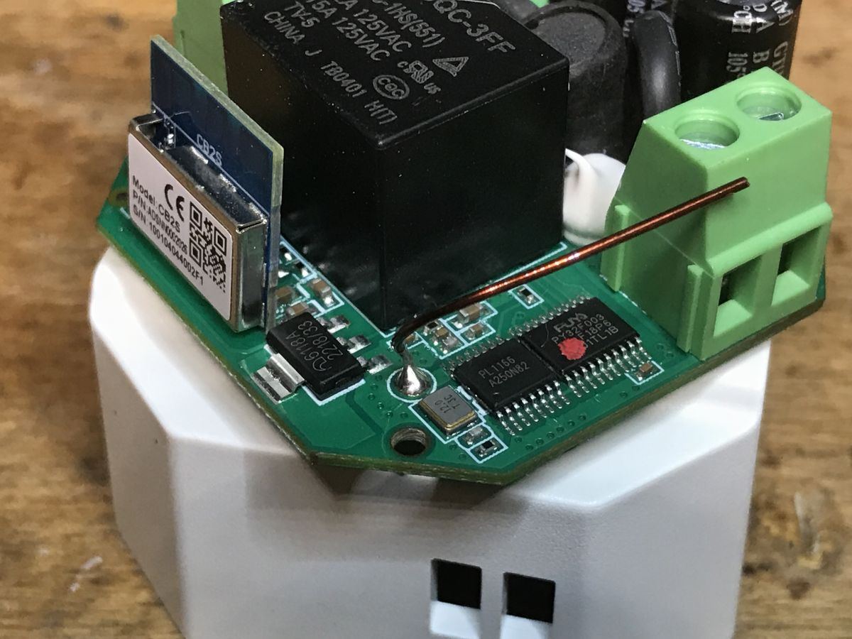

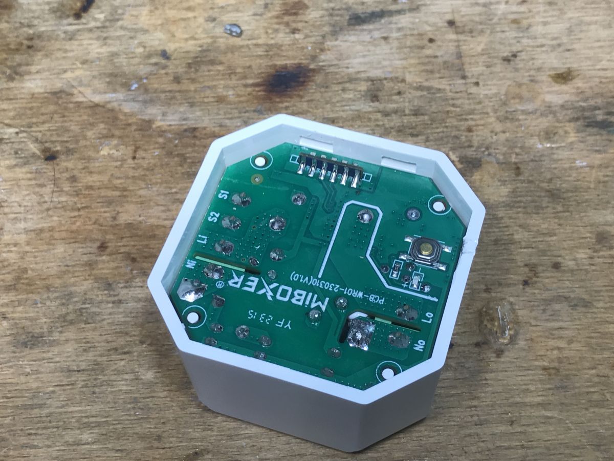

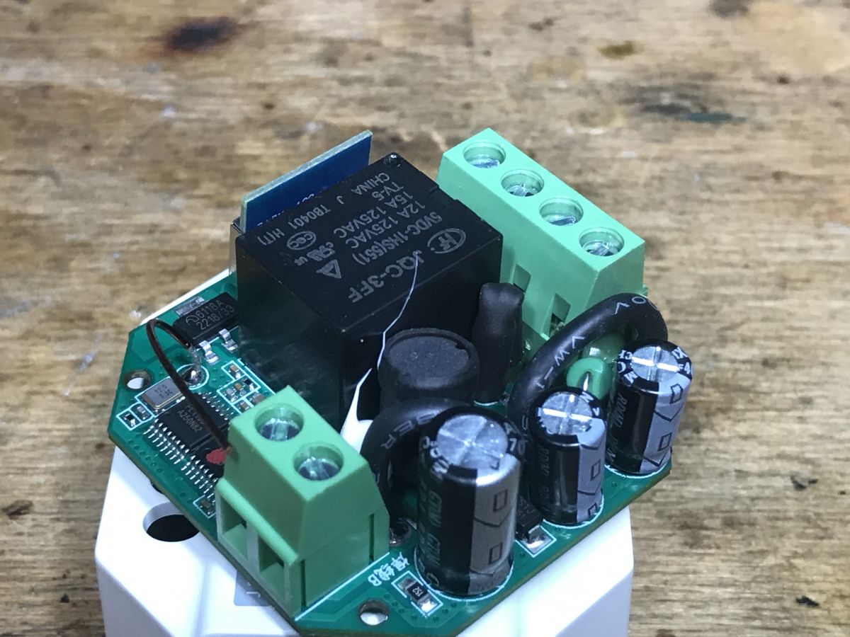

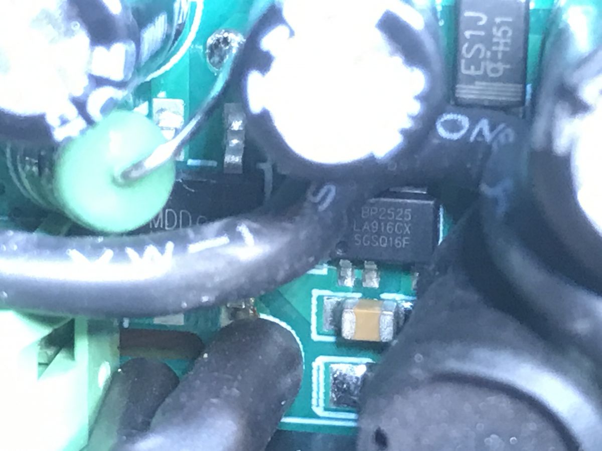

    Wnętrze WL-SW1
    Podważamy obudowę i zaglądamy do środka:

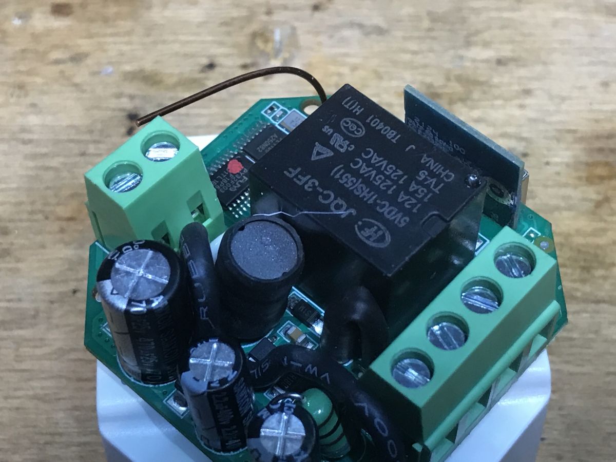

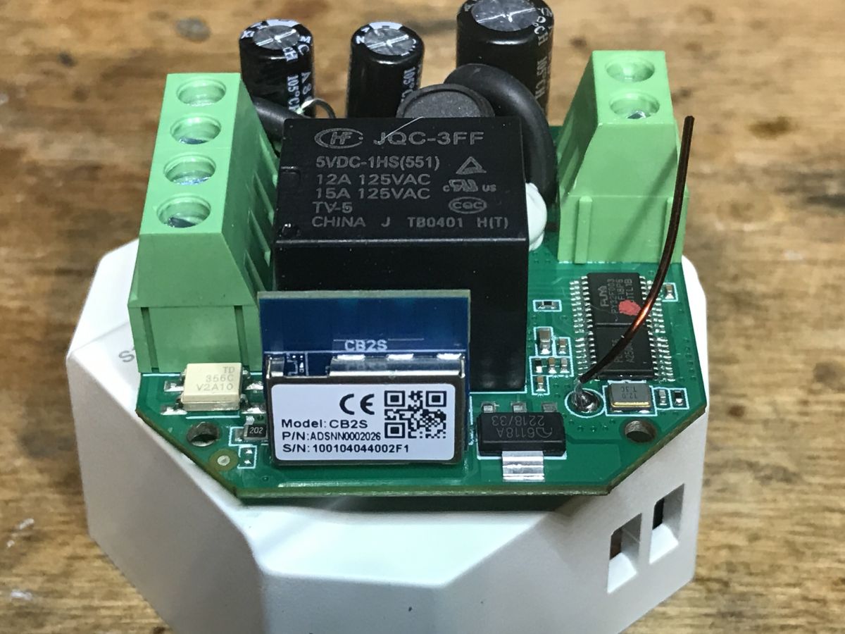

    Początkowo wygląda normalnie, ale po chwili....
    Widać, żę tu jest osobno moduł WiFi - CB2S (oparty na BK7231N) oraz osobno jest mikrokontroler i chyba też układ od kontroli RF.
    To by tłumaczyło, czemu tu zastosowano zewnętrzny MCU.
    Pewnie komunikują się one przez protokół TuyaMCU, opisywany tutaj:
    TuyaMCU - komunikacja pomiędzy mikrokontrolerem a modułem WiFi
    Reszta fotek:
    [CB2S/BK7231N] Miboxer moduł przekaźnik WL-SW1 oparty na TuyaMCU [CB2S/BK7231N] Miboxer moduł przekaźnik WL-SW1 oparty na TuyaMCU [CB2S/BK7231N] Miboxer moduł przekaźnik WL-SW1 oparty na TuyaMCU [CB2S/BK7231N] Miboxer moduł przekaźnik WL-SW1 oparty na TuyaMCU
    Układ zwyczajowo zasila step down oparty na BP2525:

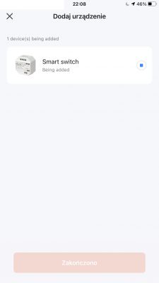

    Idea cała polega na tym, że wykonuje się w aplikacji Tuya jakąś operację i jednocześnie podsłuchuje się wysyłane pakiety.

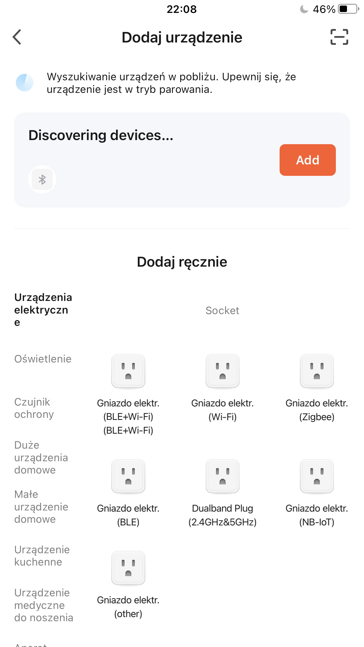

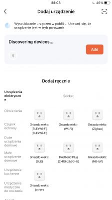

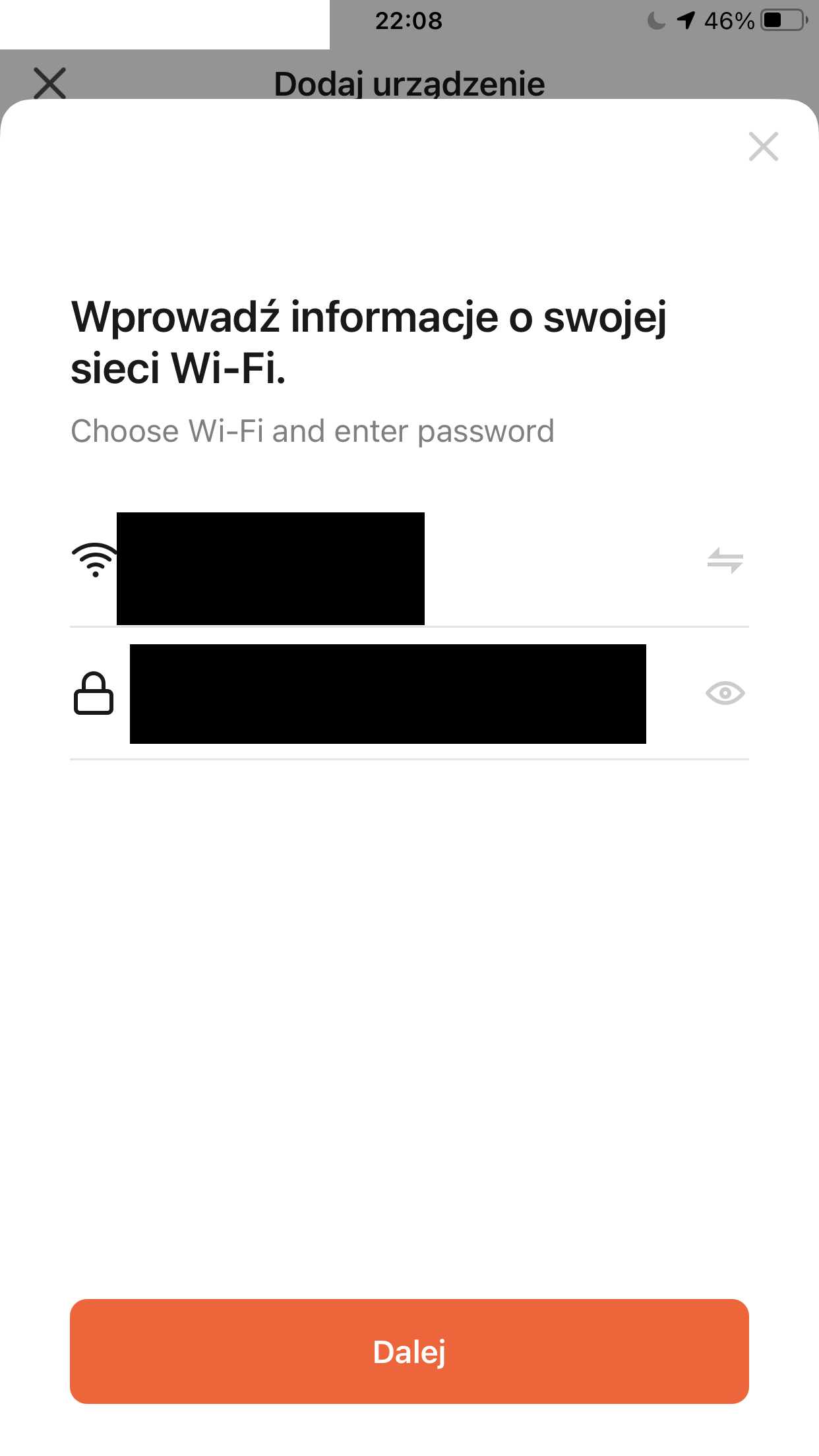

    Zatem trzeba najpierw sparować produkt z chmurą:

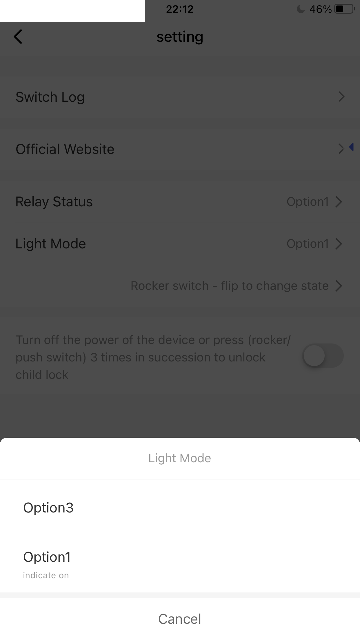

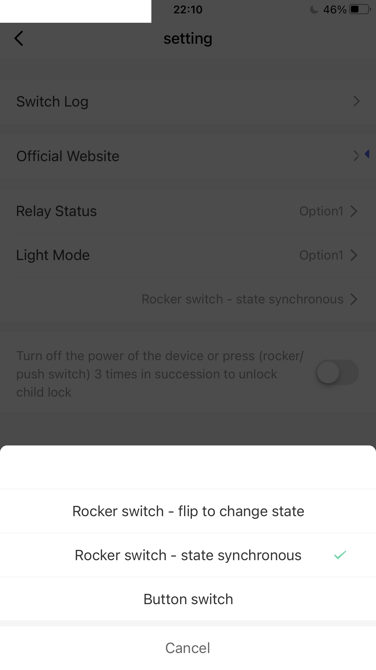

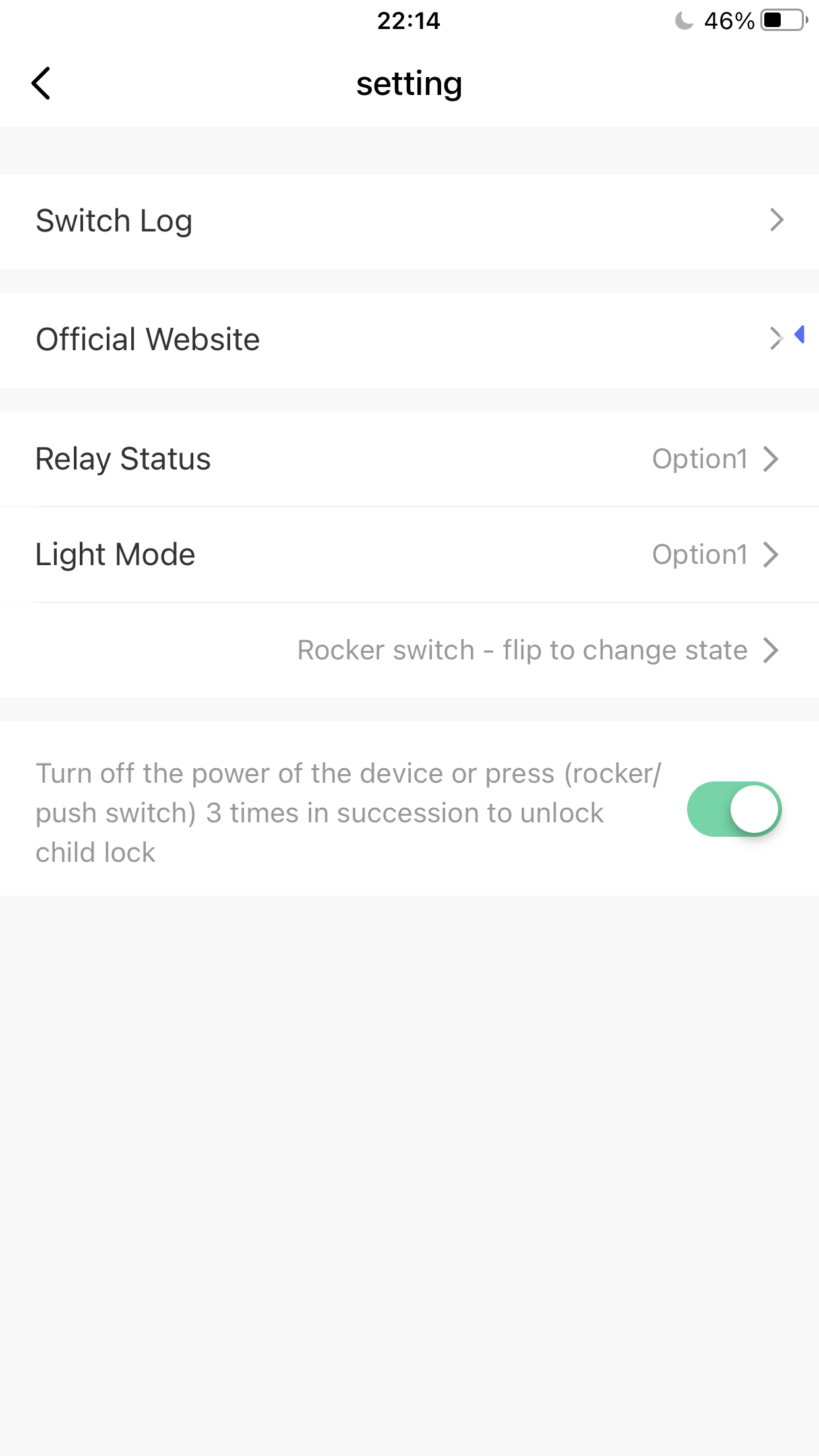

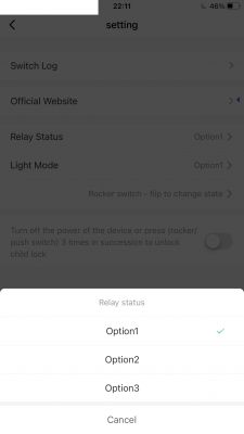

    Ok, sparowane, zobaczmy co tu mamy z opcji dostępne:

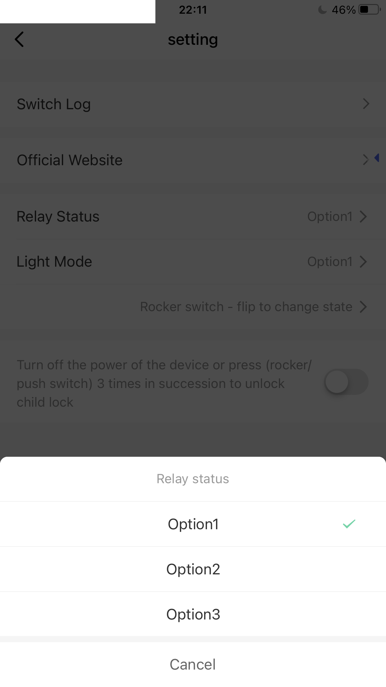

    Troszkę tego jset, mamy m. in:
    - konfigurację przełącznika (bistabilny, monostabilny, itd)
    - stan przekaźnika - nie wiem co to jest, opcje są wpisane jako "Option1", potem "Option2" itd...?
    - tryb pracy LED - albo świeci wtedy co przekaźnik jest załączony, albo odwrotnie...

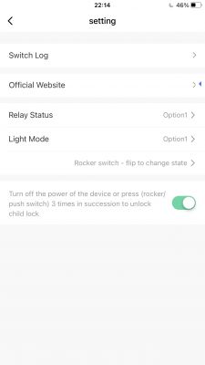

    Jest też child lock, czyli blokada przed dziećmi, odblokowywana specjalną sekwencją operacji:

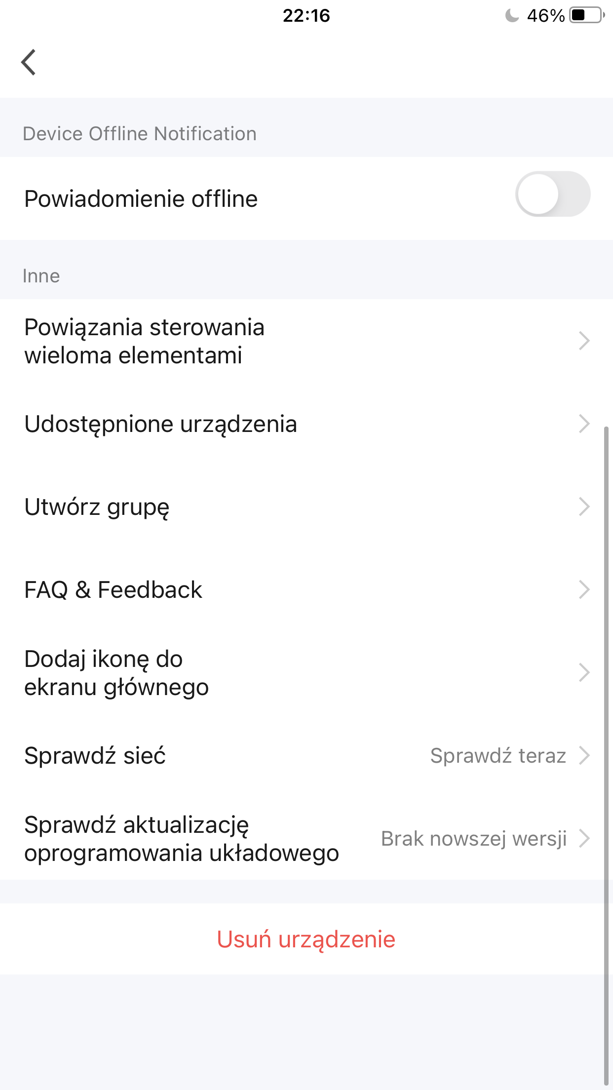

    Oczywiście są też powiadomienia offline, itd:

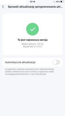

    Wersja firmware:

    Rocker switch - ustawiam state synchronous:
    Received by WiFi module:
    55 AA	03	07		00 05	2F 04 00 01 01 		43
    HEADER	VER=03	State		LEN	fnId=47 Enum V=1	CHK
    55 AA	03	00		00 01	01	04
    HEADER	VER=03	Heartbeat		LEN	01	CHK
    Rocker switch - ustawiam button switch:
    55 AA	03	07		00 05	2F 04 00 01 02 		44
    HEADER	VER=03	State		LEN	fnId=47 Enum V=2	CHK

    Relay status - ustawiam option 2:
    55 AA	03	07		00 05	26 04 00 01 01 		3A
    HEADER	VER=03	State		LEN	fnId=38 Enum V=1	CHK
    Relay status - ustawiam option 3:
    55 AA	03	07		00 05	26 04 00 01 02 		3B
    HEADER	VER=03	State		LEN	fnId=38 Enum V=2	CHK
    Relay status - ustawiam option 1:
    55 AA	03	07		00 05	26 04 00 01 00 		39
    HEADER	VER=03	State		LEN	fnId=38 Enum V=0	CHK
    Light mode - ustawiam option 3:
    55 AA	03	07		00 05	27 04 00 01 00 		3A
    HEADER	VER=03	State		LEN	fnId=39 Enum V=0	CHK
    Light mode - ustawiam option 1:
    55 AA	03	07		00 05	27 04 00 01 01 		3B
    HEADER	VER=03	State		LEN	fnId=39 Enum V=1	CHK
    Child lock on:
    55 AA	03	07		00 05	28 01 00 01 01 		39
    HEADER	VER=03	State		LEN	fnId=40 Bool V=1	CHK
    Child lock off:
    55 AA	03	07		00 05	28 01 00 01 00 		38
    HEADER	VER=03	State		LEN	fnId=40 Bool V=0	CHK

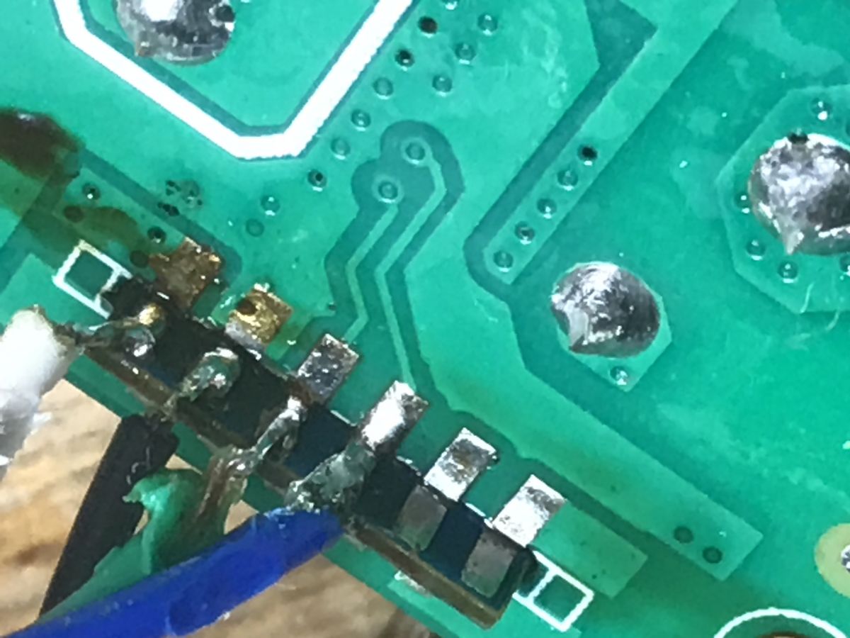

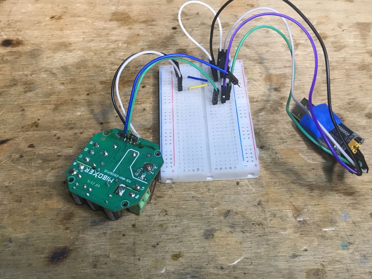

    Wgrywanie i konfiguracja OBK
    BK7231 komunikuje się z TuyaMCU na tym samym porcie UART który służy do programowania, więc trzeba usunąć spoiwo, by zerwać połączenie:
    Potem lutujemy przewody do nóżek CB2S ale nie zwieramy ich do płytki-matki:

    To urządzenie wspiera również komunikację RF, pewnie właśnie te piloty Milight z opisu od sprzedawcy. To wyjaśnia też troszkę jego cenę oraz to czemu jest zrealizowane ono w oparciu o dodatkowy MCU - Tuya jakoś nie lubi podłączać odbiornika RF bezpośrednio do modułu WiFi, nie wiem czemu tak jest, ale każde urządzenie z RF jakie rozbierałem do tej pory było albo oparte o TuyaMCU, albo o zwykły MCU obsługują przyciski i odbiornik RF (była o tym już mowa na forum, ale wtedy ten MCU po odebraniu sygnału RF "symuluje" wciśnięcie przycisku, więc RF działa dalej po zmianie firmware modułu WiFi).
    Oprócz tego moją uwagę przykuł childlock, po utracie instrukcji mógłby być problem z jego zdjęciem, ale wszystko dla Was udokumentowałem, więc może nie będzie aż tak źle....
    Podsumowując, wyjaśniło się nieco czemu ten produkt jest taki drogi, ale i tak chyba bym się skłaniał ku tańszym odpowiednikom, ale każdy zdecyduje wedle uznania. Na pewno można go uwolnić od chmury i połączyć z HA, co pokazałem w tym temacie.
