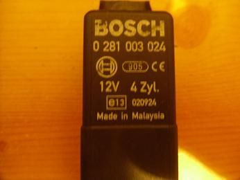

Witam. Poszukuje schematu do sterownika świec żarowych. Iveco Daily, 2003

    Poszukuję schematu do sterownika świec żarowych.

    Dzięki, sprawdziłem i jest sprawny. Problem polega na tym, że raz załącza, a raz nie. Jest tam zasilanie po stacyjce i myślę, że tam jest problem. Masz może schemat instalacji elektrycznej Iveco Daily 2003 rok? Zastanawiam się, czy z przekaźnika idzie prosto na bezpiecznik i stacyjkę, czy coś jeszcze jest po drodze. I który to konkretnie bezpiecznik.

    Niestety schematu nie posiadam. To wyprowadź sobie kabelek od pinu co po stacyjce prąd jest i wtedy jak nie będzie grzać sprawdzisz czy jest, czy nie ma napięcia.
